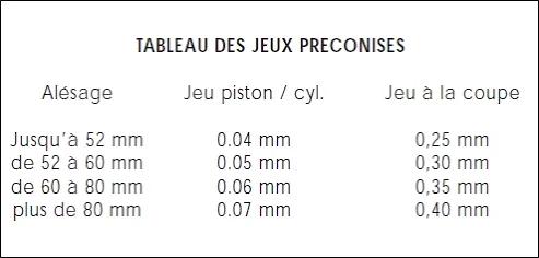

bonjour et meilleurs vœux . je dois changer le piston de ma Fantic 241 ( moteur fm 450 )
Combien doit il avoir de jeu entre cylindre et piston ? Ou le trouver ?
merci d'avance

Posté le 05-01-2026, à 21:41
Tableau standard...
changement piston
Les valeurs fantico fantic ...doivent être très proches...
Si Thierry....notre archiviste ...passe par la..et a le chiffrage précis ...👍

merci Beubeugne pour ta réponse rapide et bien complète en espérant que fantic ait suivi ces tolérances

sur le Fantic 240/241 c'est 0.04 mm  correcte pour un nouveau piston,
tous mes moteurs avec cylindre refait ont cette dimension, avec les noveaux pistons METEOR pour Fantic

Réponse de l'archiviste, d'après la doc officielle 😁
Jeu 0.03 pour un moteur neuf et jeu maxi 0.07 !
Pour le piston, il est dispo chez BMZ mais sans indication de la cote !
Chez Bosisio, ils ont cote B(68.96), cote C(68,97) et cote D (68,98).

merci Thierry 71 et Alberto pour votre retour cela me parait cohérant 👍
