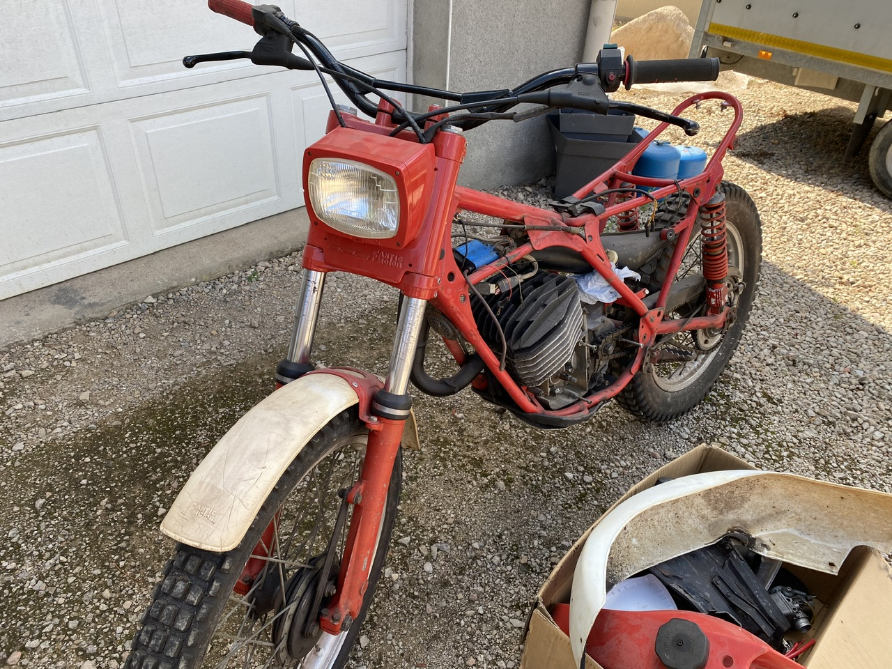

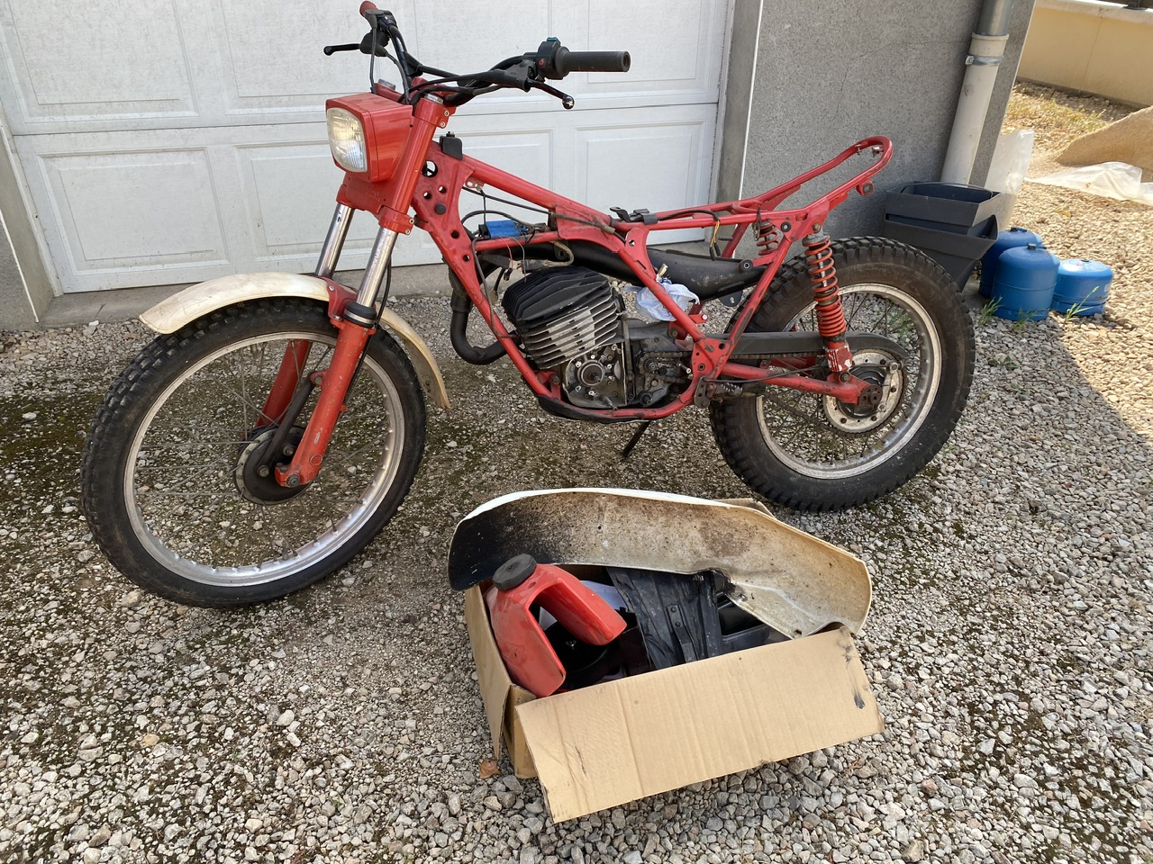

J’ai rentré à l’atelier une 200 sortie de grange, à remettre en route pour un collègue !
Elle est complète, ne paraît pas avoir été bricolée,  mais le coup classique, a priori panne d’allumage, vu qu’il est démonté !
Une 200 sortie de grange
La boîte à air et le carbu sont dans le carton !

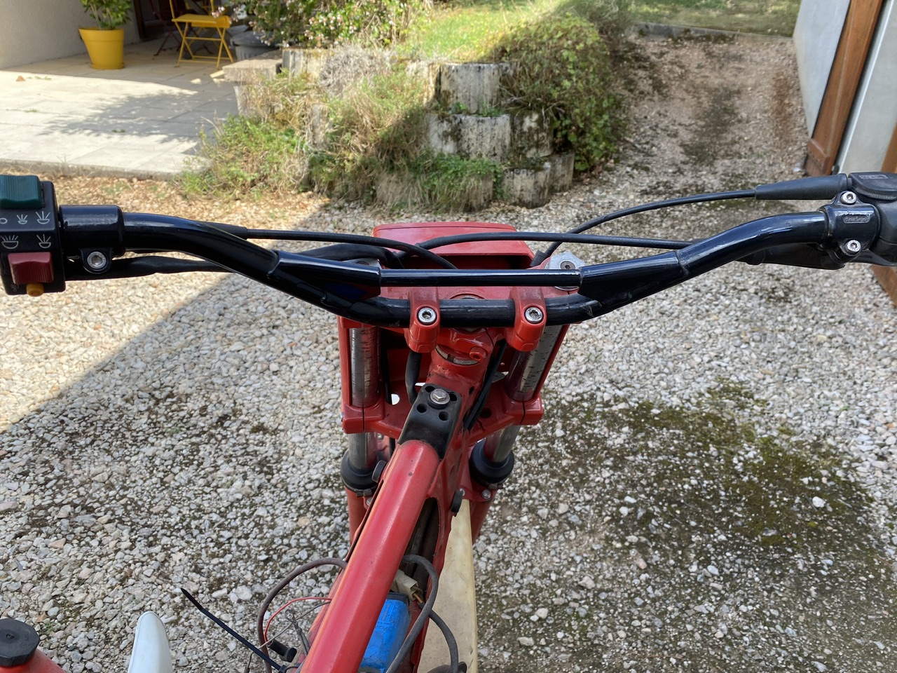

Bizarrement, elle n’a pas le T supérieur de la 200 , mais un T avec la position du guidon reculée comme la 240 et 300 Pro:
Le guidon est identique à celui monté sur la 300:

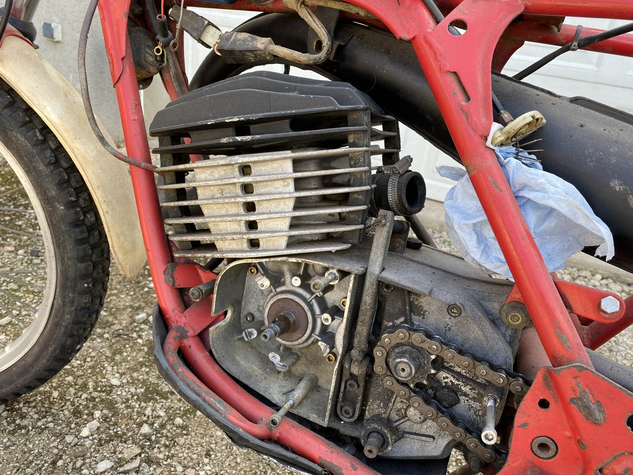

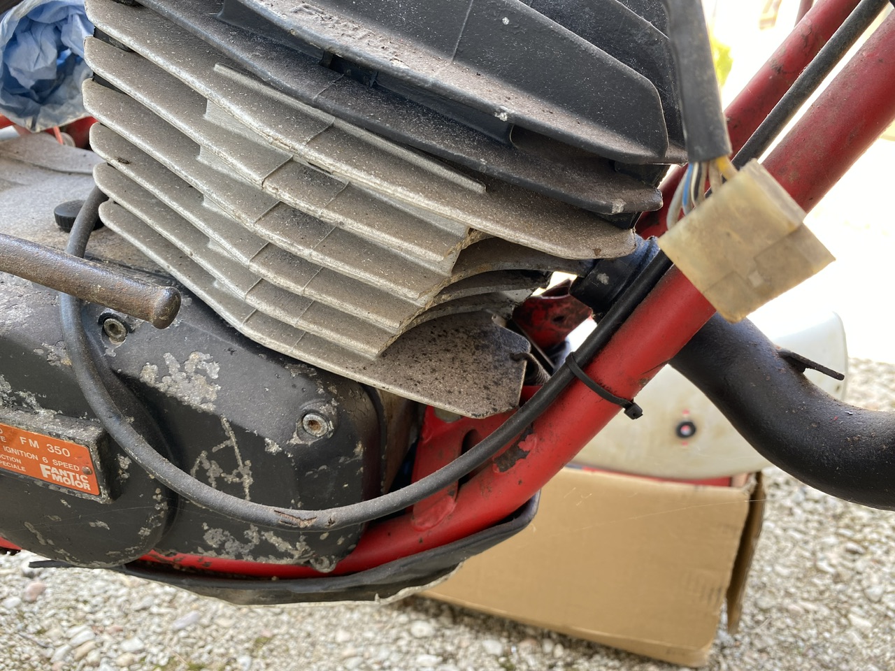

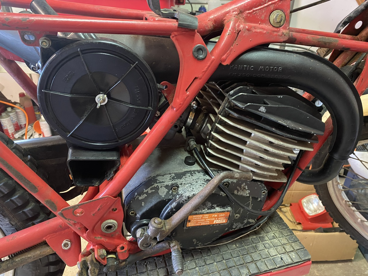

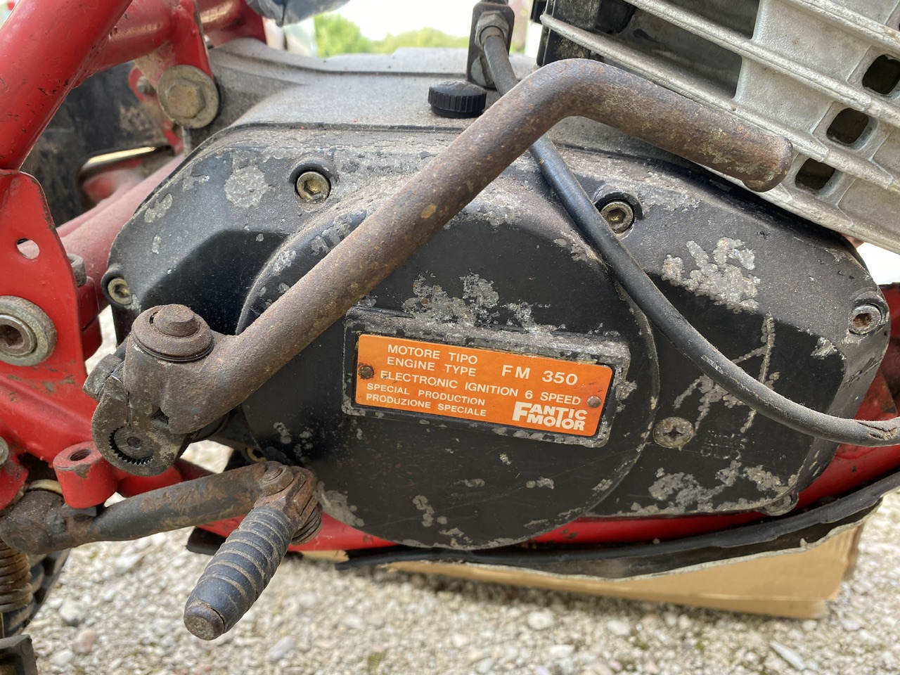

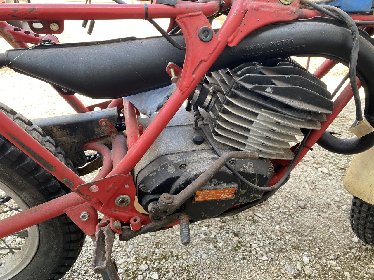

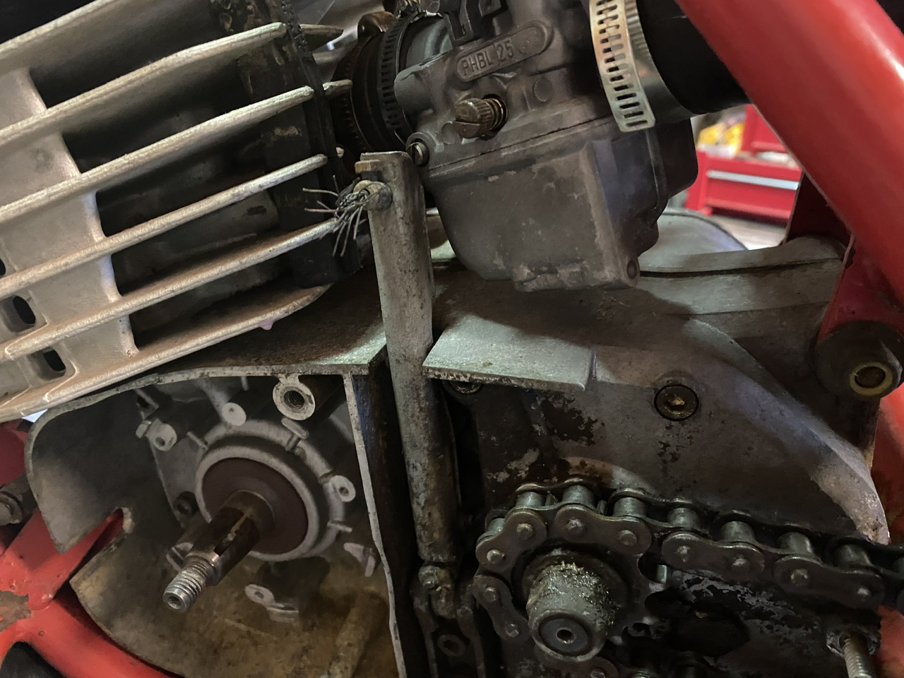

Ouille 😩 les ailettes du cylindre :

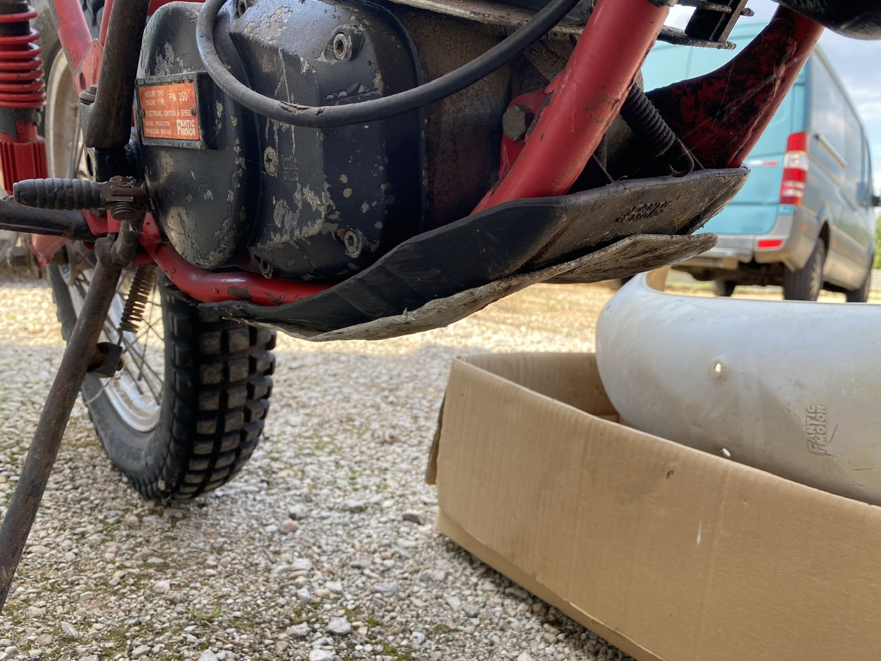

Et ajout d’un petit sabot en alu dessous celui d’origine en plastique :

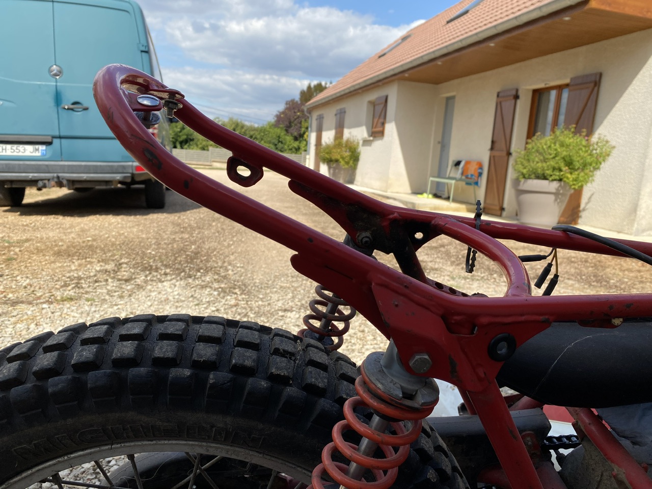

La boucle AR n’est pas tordue:

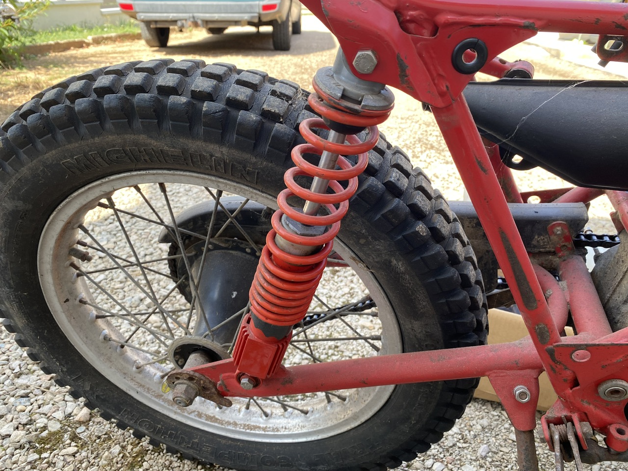

Les amortisseurs AR sont des marzocchi de 300 Pro !

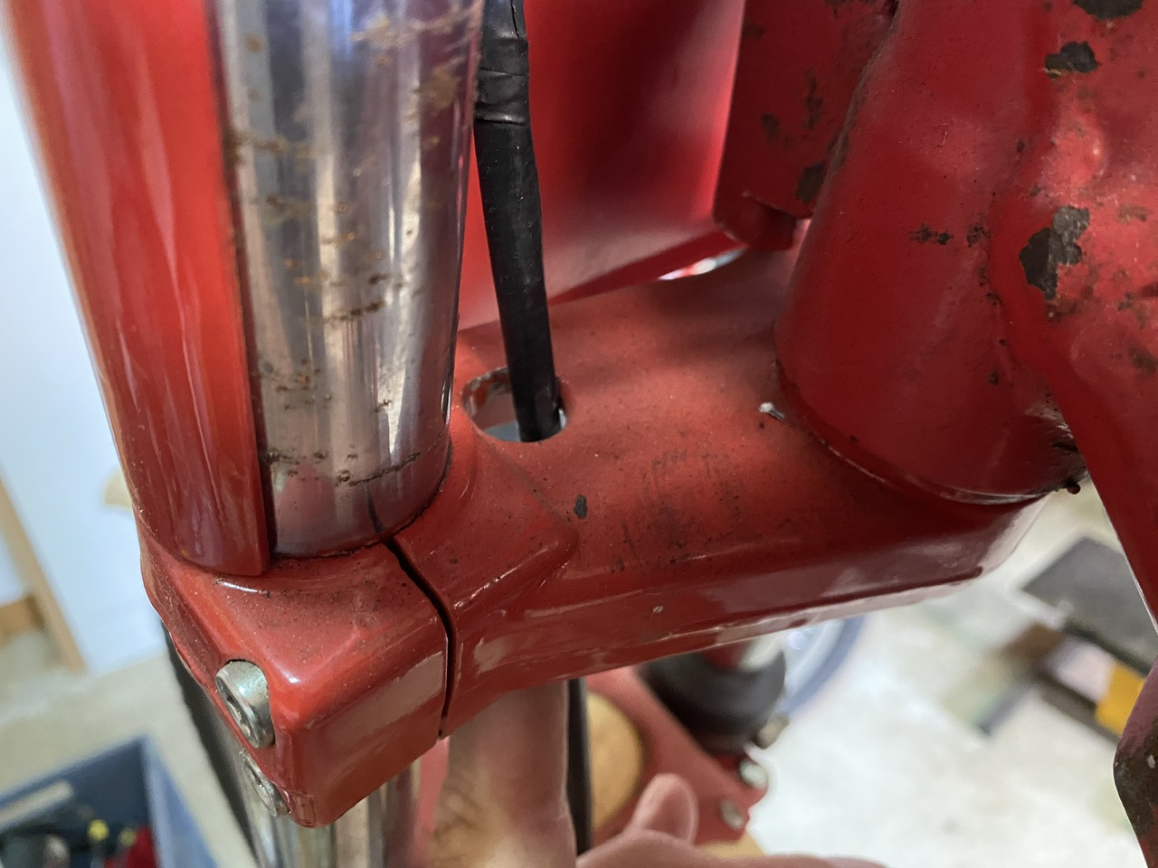

Le câble de frein n’a pas trop usé le passage dans le T inférieur, ce qui veut dire que la moto n’a pas trop roulé :

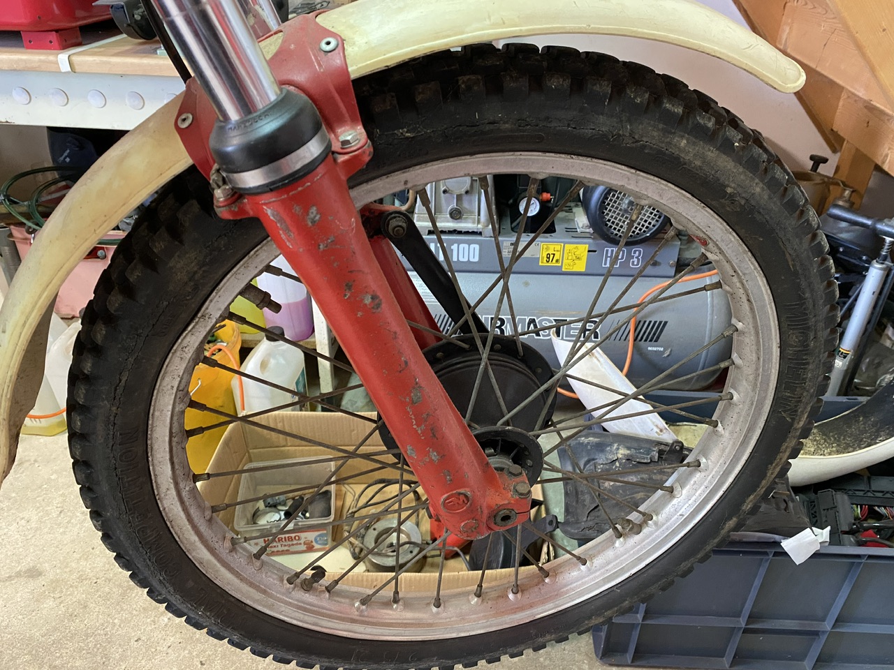

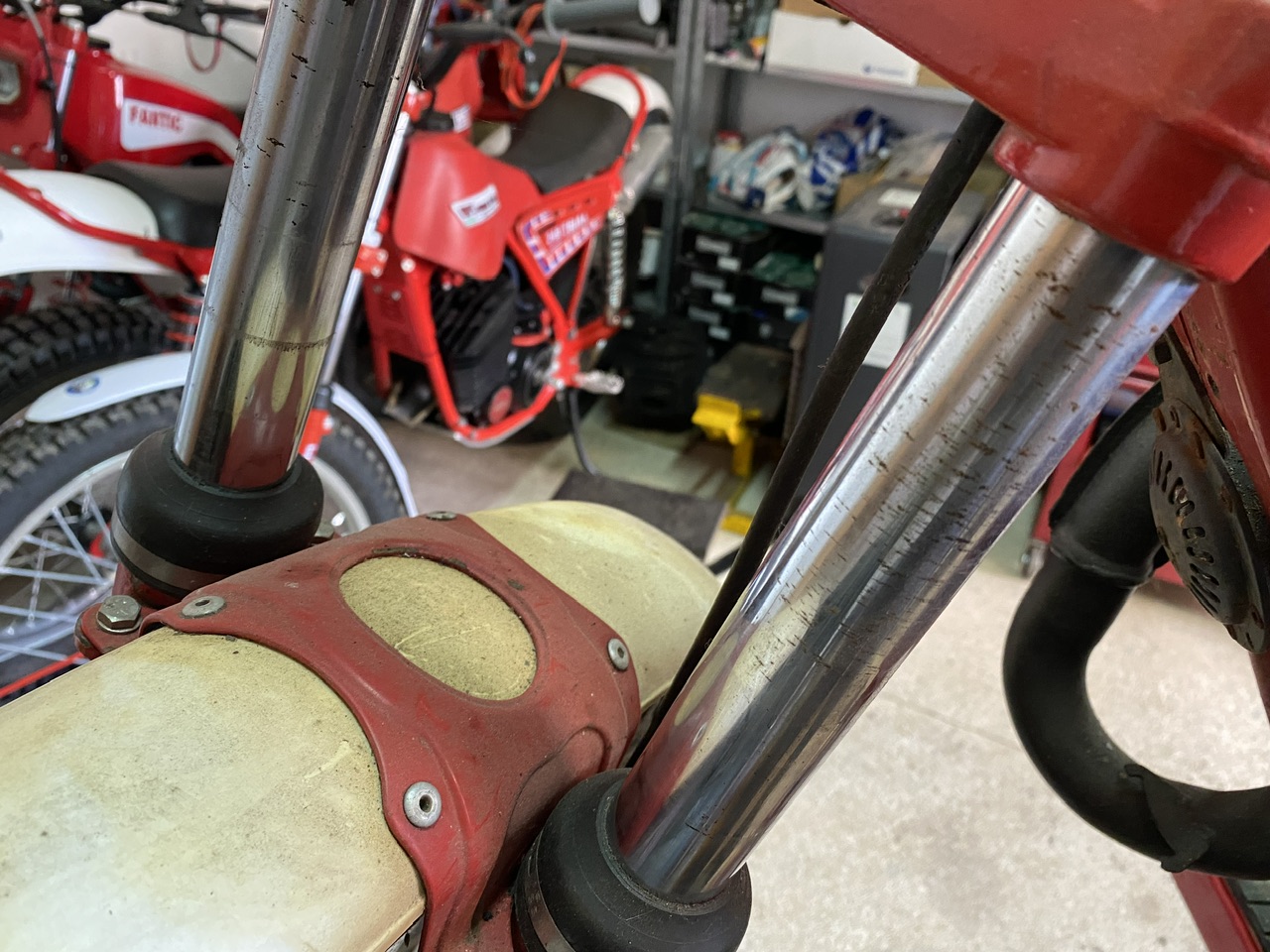

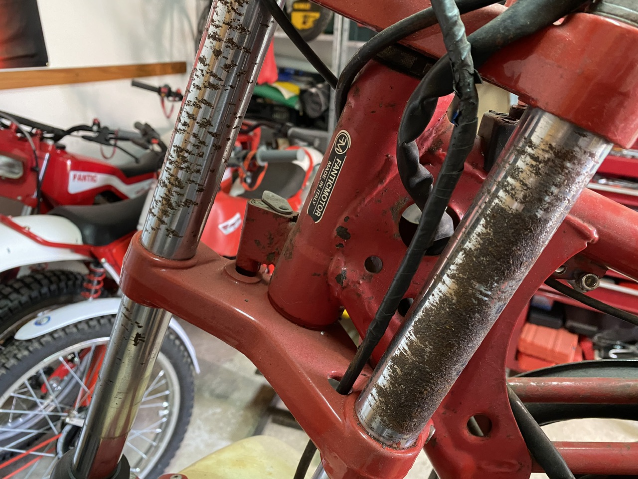

Les tubes de fourche sont très oxydés derrière la plaque phare :
Et aussi quelques traces sur la partie coulissante des tubes :
La Fourche n’est pas celle qui équipe habituellement le 200 , on dirait une fourche de 240 Pro avec son pontet de garde boue avec les fixations verticales et pas horizontales par l’intérieur comme sur la 200 :

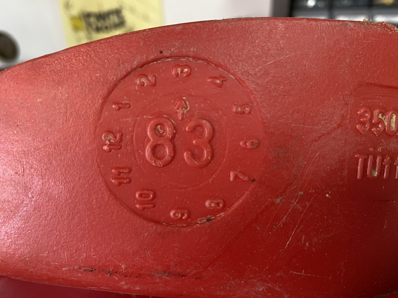

La date de fabrication du réservoir va me donner la solution : Mars 83 !
C’est donc une dernière série de 200 !

Et en examinant la 200 de plus près, on peut constater qu’elle a bien La Fourche et les T du 240 Pro ! Et certainement le guidon comme la 300!
Donc il n’y aurait que les amortisseurs AR de remplacés, tout le reste serait d’origine :
Salut Thierry,
Pour ma culture, aurais tu qq photos des différents guidon d'origine (125, 200, 240 et 300) afin de pouvoir les distinguer ?
Merci

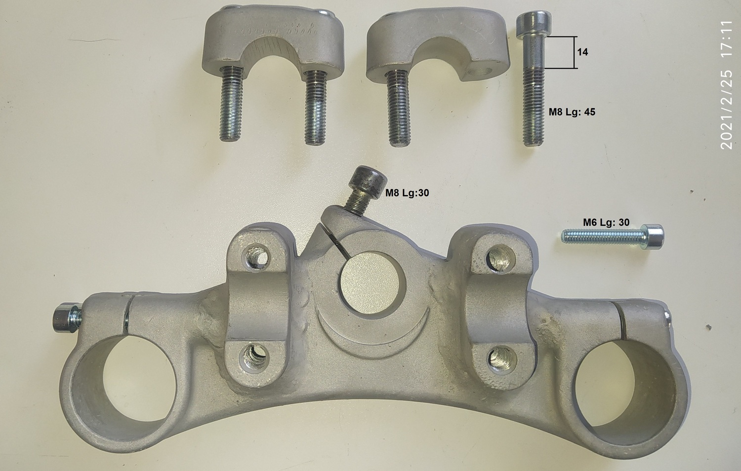

Posté le 03-09-2025, à 11:30
Salut,
Effectivement les derniers 200 ont été livré avec la fourche complète du 240, donc avec les pontets du T supérieur reculés. Il faudra le modifier pour avancer les pontets comme ça se fait sur 240 et 300.
Autre remarque: Avec des amortos de 300 le 200 sera "impilotable" !!!
# Entraxe trop long (355 au lieu de 340mm) => arrière trop haut
# Amortos exclusivement prévu pour le 300 (implantés plus en avant sur cadre et bras oscillant) avec ressort dur et frein hydraulique très important => Autant souder 2 tirants pour rouler en "rigide"
S'il est prévu de les remplacer par des amortos moderne, ne les mets pas a la benne et fais moi signe
(je les reconditionne pour les possesseurs de 300 qui veulent de "l'origine", surtout qu'ils sont excellents pour le 300.....mais que pour le 300)

Pour la position du guidon reculée, je n’ai jamais compris pourquoi Fantic avait changé à partir de la 240 Pro ! Çà ne convenait pas, vu que la plupart remettait un T de 200 !

Salut Thierry
Je ne peux pas te répondre !
Je sais que celui-ci est un guidon de 300 car j’avais le même sur la mienne !

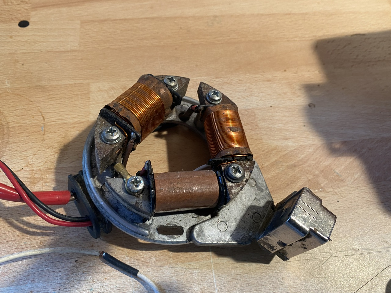

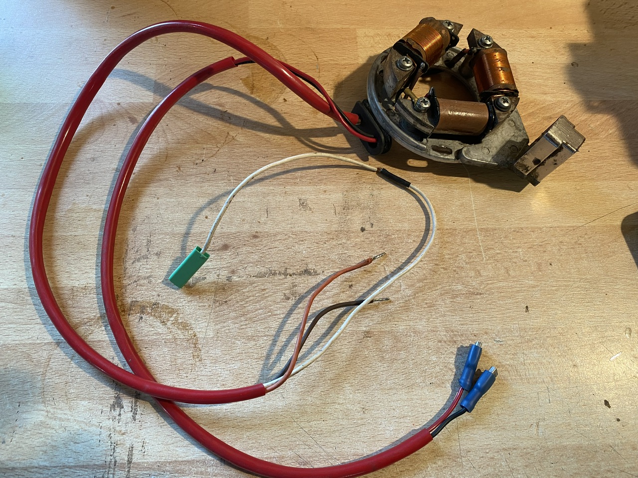

Allez on commence…
Stator assez propre :
Faisceau bricolé et séparé en deux !
Les deux fils de l’éclairage sont à nu , sans cosses !
Le fil du capteur est blanc au lieu de vert !

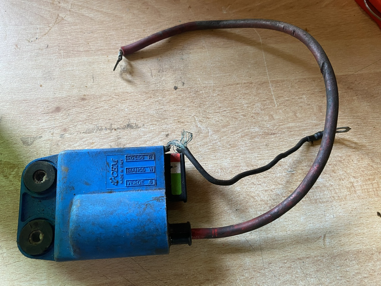

Le CDI n’est pas d’origine, il devrait y avoir la bobine ronde Dansi :
En premier, tester bobine et capteur et remonter le stator sur le moteur et mettre un CDI Ducati déjà testé, pour vérifier si ça fonctionne ou pas 😎
Les problèmes commencent !

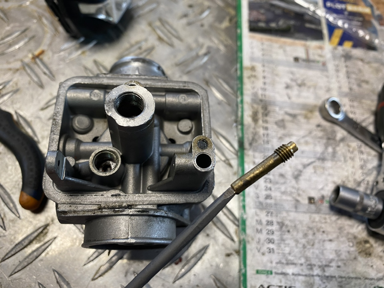

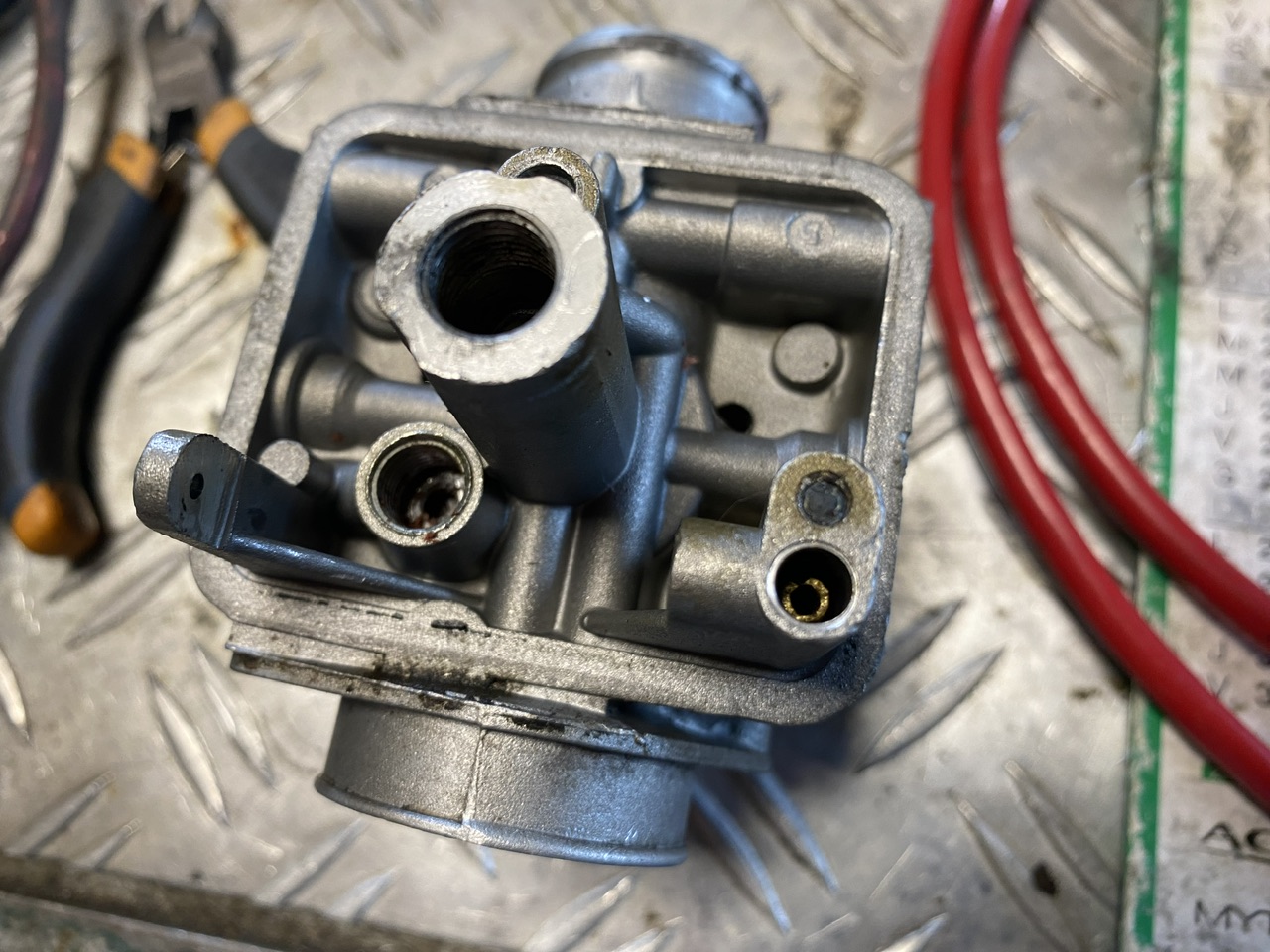

J’ai démonté le carbu pour le passer aux ultrasons et le gicleur du starter est cassé dans son logement !
Je vais tenter de l’extraire, sinon c’est poubelle…

Le carbu est sauvé 😁
J’ai pris une petite lime de chaîne pour tronçonneuse que j’ai appointé ! Un petit coup de marteau pour la faire rentrer dans le laiton du gicleur, un petit coup de chauffe au décapeur, et c’est sorti tout seul 😉
Pour l’allumage, j’ai mesuré la continuité du faisceau et la valeur de la bobine à l’ohmmètre ! Rien de bizarre !
Je l’ai donc remonté, mais pas d’étincelle !
Je vais commander la bobine interne et le capteur chez Bosisio ! Même si je n’ai pas besoin des deux, j’ai aussi un allumage à moi à refaire 😉

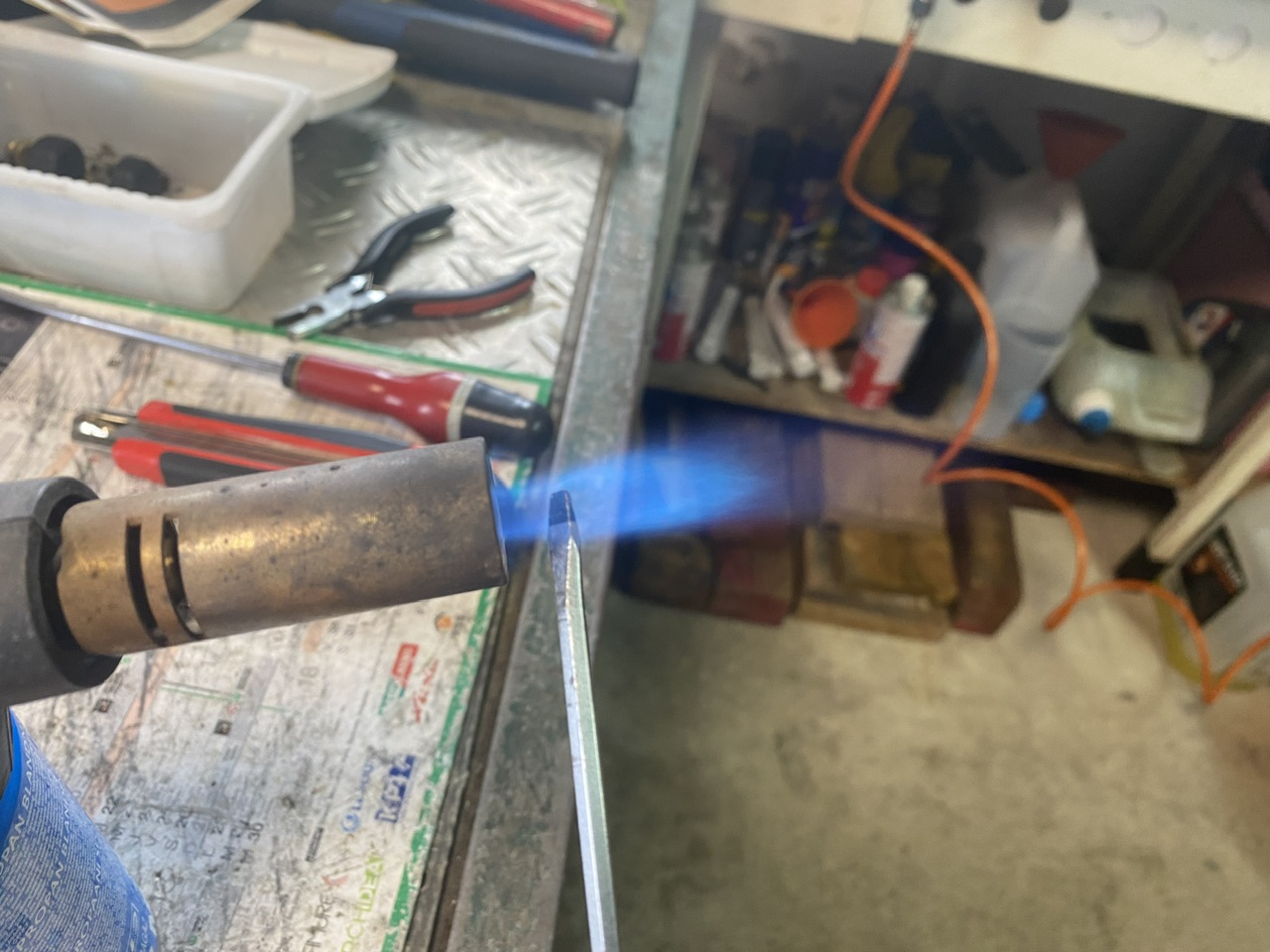

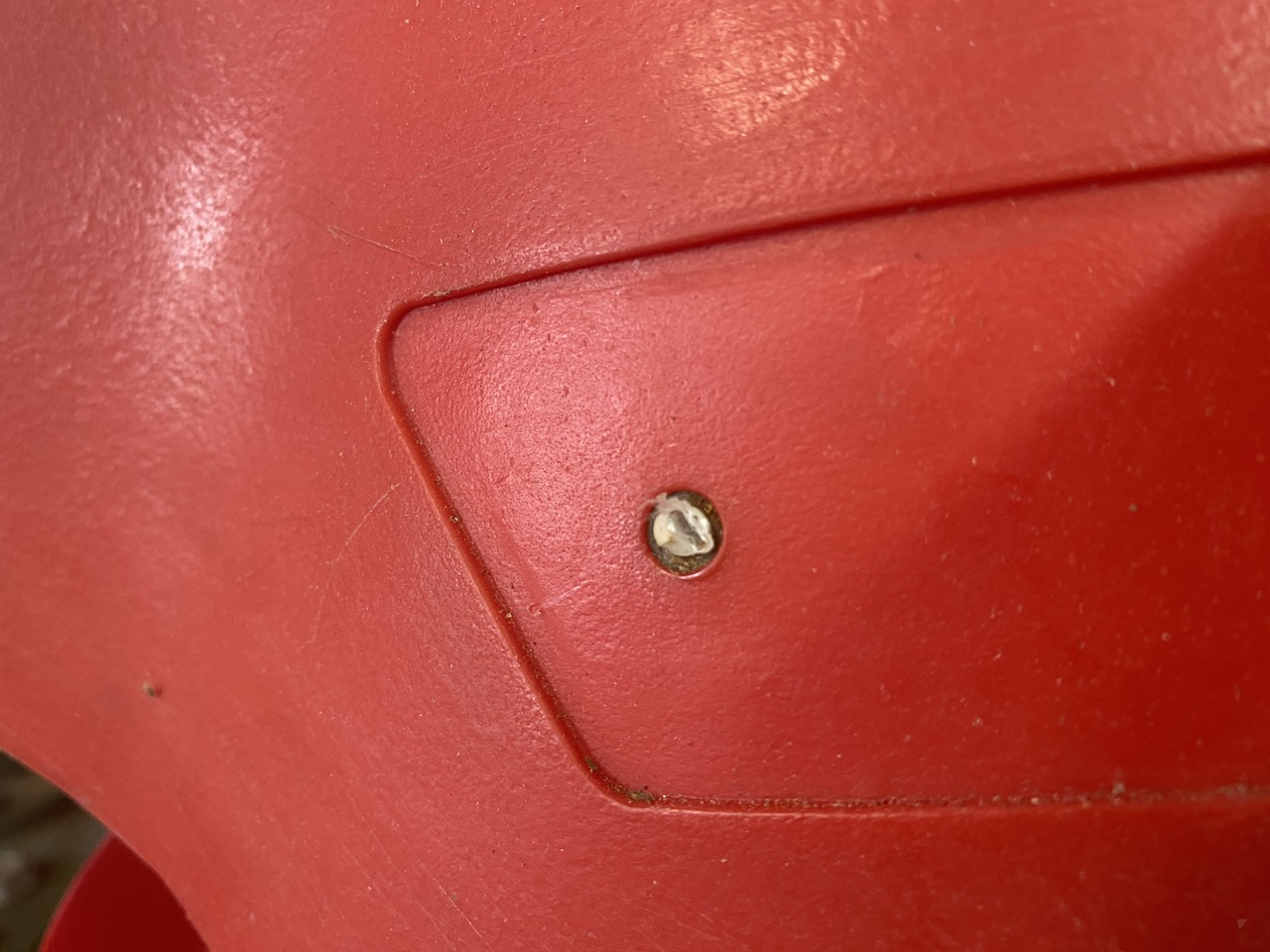

Du coup, le travail de la fin de matinée !
Le réservoir avait deux vis plastiques cassées !
Pas compliqué de les sortir avec la méthode Rerou 😉
On prend un petit tournevis plat et on chauffe sa pointe :
Et ensuite on enfonce la pointe chaude dans ce qui reste de la vis cassée ! On laisse refroidir et çà se dévisse tout seul :
Merci Régis pour la combine 👍

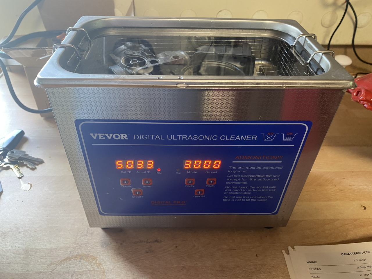

Le carbu sauvé est passé au bac à ultrasons :

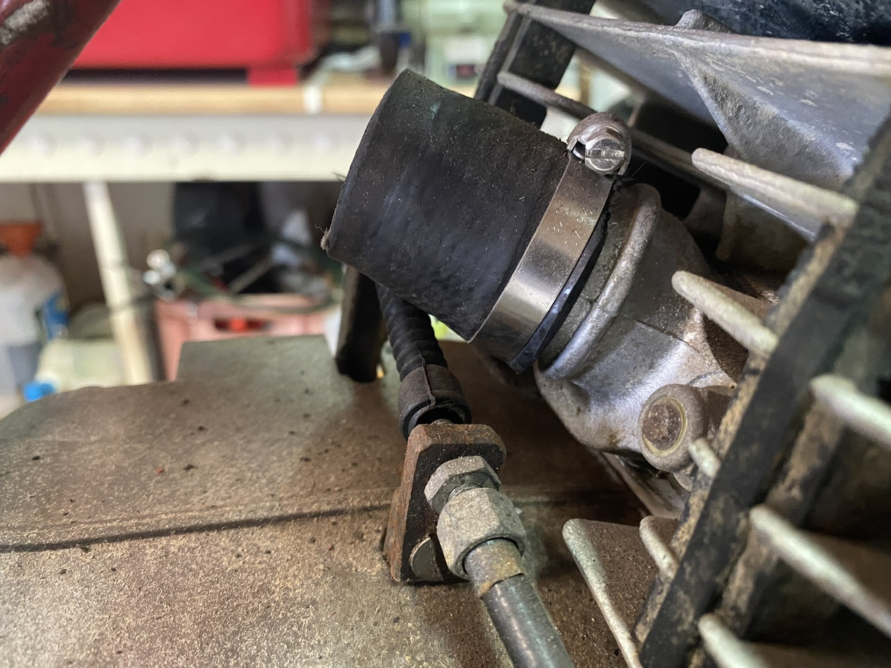

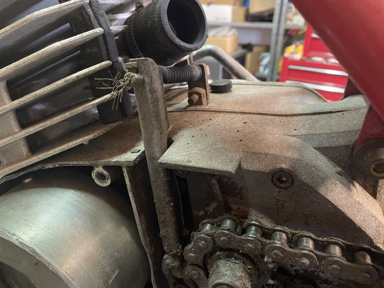

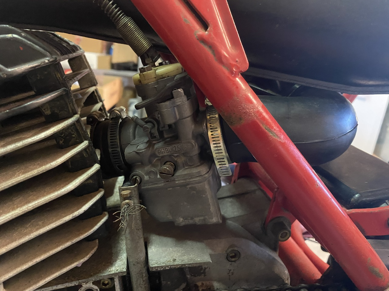

Le manchon du carbu est fait avec un morceau de tuyau caoutchouc !
Je sais plus si je vous ai déjà montré la rallonge de la commande d’embrayage 😂
Remontage du carbu nettoyé avec un manchon d’origine d’occasion et manchon neuf pour la liaison avec la boîte à air :

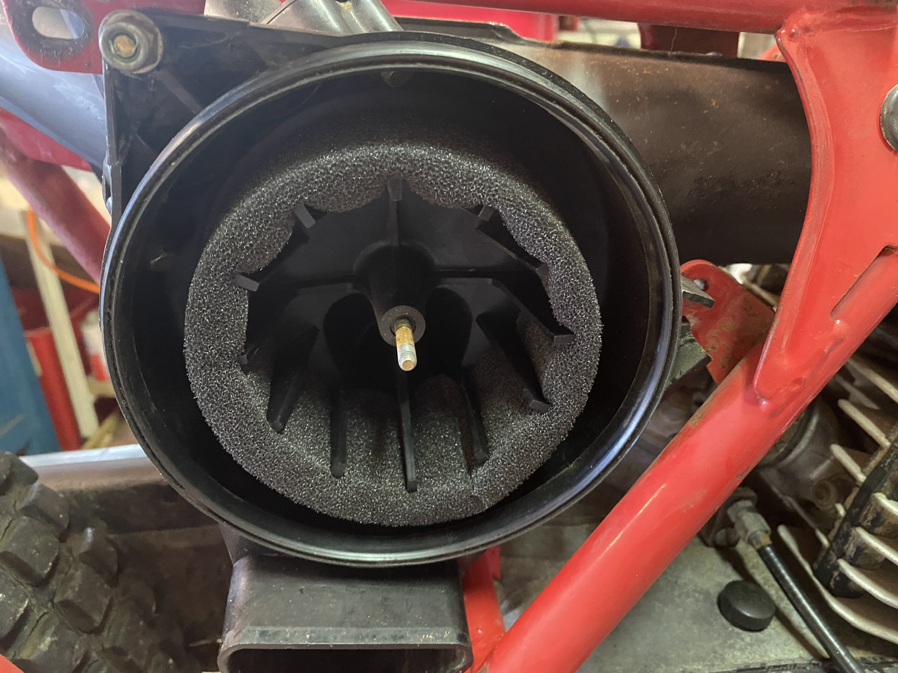

Mousse du filtre neuve :

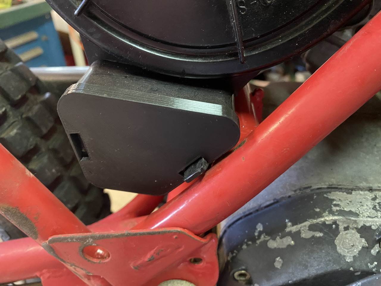

Couvercle de boîte à outils en impression 3D maison :
Mais le hic :
La biellette rallongée tape dans le carbu et ça ne débraye pas 😩
=> ben comment ça marchait avant ??
Posté le 05-09-2025, à 20:56
Le manchon...fait dans  une durite ...était plus long .
Posté le 05-09-2025, à 21:23
Bonjour Thierry
Chouette 200 sûrement de la même époque que le miens
Ça avance vite 😃
Posté le 05-09-2025, à 21:24
Bien vu Beubeugne 👍
Posté le 06-09-2025, à 07:11
Exact ! Le manchon en durite était 1 cm plus long 😳
56 ans156156 messages 2323 images
Posté le 06-09-2025, à 07:59
Bien vu !
Posté le 07-09-2025, à 15:36
Pour régler ce problème, je vais remettre une commande d’origine ! Il me reste celle de ma 200 que j’ai remplacée par une Grib !
En attendant de recevoir les pièces pour l’allumage, et vu que j’ai celui de ma 240 qui est toujours démonté, je vais le monter ! Cela me permettra de faire la mise en route, de régler la carburation et de valider l’état de santé du reste du moteur ( ou pas !) 😳
