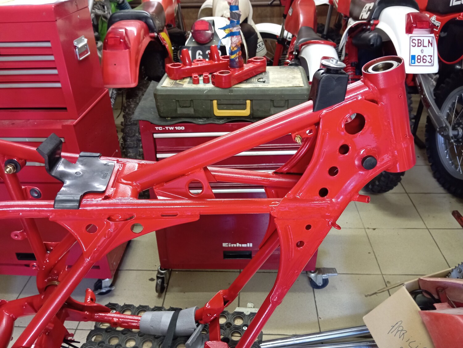

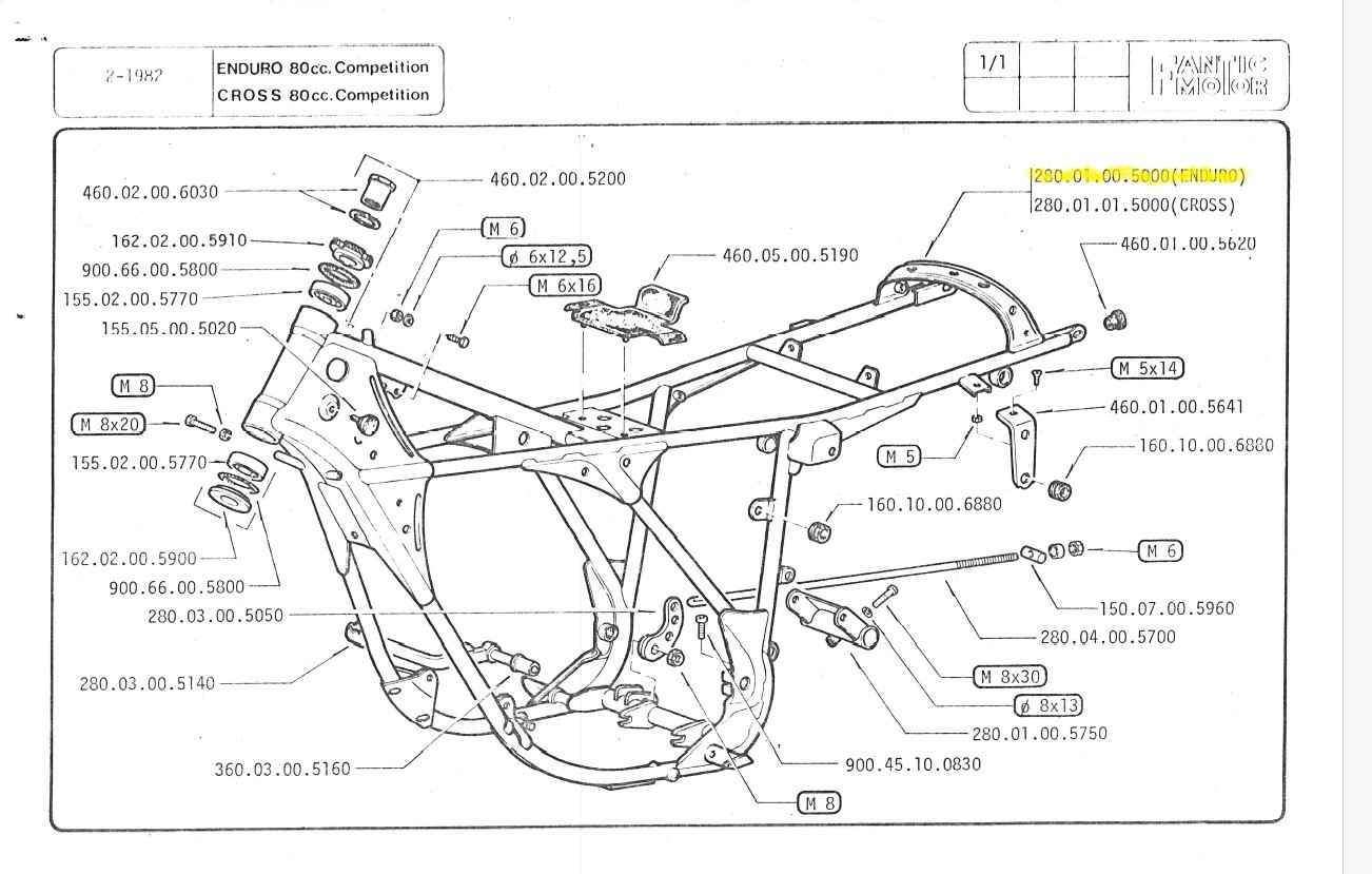

Je remonte actuellement un Fantic FM 280.
J'essaie d'être au plus près de l'origine et je me pose la question de savoir à quoi correspond la pièce référencée '280.01.00.5000' (fluotée jaune sur l'éclaté).
Est-ce un caoutchouc de protection ?
Merci pour votre aide.
Bien cdlt,
Fred
FANTIC FM 280
Posté le 22-06-2025, à 17:35
bonjour ; c'est tout simplement le cadre : reference pour la 80 cross et la 80 rc
a+ rerou
61 ans4747 messages 1818 images
Posté le 22-06-2025, à 17:43
Bonjour,
Merci, effectivement :-)
Je me suis aperçu que ma question était un peu ridicule ...
Il y en aura certainement d'autres !
Une chose est certaine, je ne dois plus chercher cette pièce, j'en ai même plusieurs :-)
Cdlt,
Fred

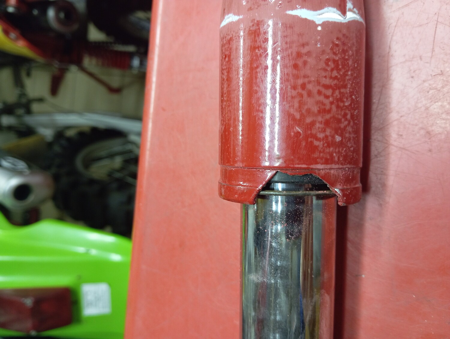

Petite surprise ce matin en entamant le démontage de la fourche de la FM 280 pour remise en peinture.
Un des fourreaux est cassé sur l'extrémité haute au niveau du joint spy0
Est-ce réparable ? Peut-on le laisser tel quel ou faut-il trouver un nouveau fourreau ?
Cdlt,
Fred
FANTIC FM 280
Posté le 28-06-2025, à 18:15
Mon avis de mécano bricolou....dirait que le spy et le circlips..devrait pas bouger ..ayant suffisement de prise..pour rester en place..
Donc en faisant un moule en plastique.exterieur ...et en mettant de la soudure bi composant a froid ...dedans .avec minutie ..puis ponçage ensuite ..et un coup de peinture....on y verrait que du feu...
Faut par contre démonter le bras. et ôter tube, circlips et spy..pour pouvoir fr quelque chose de propre.....

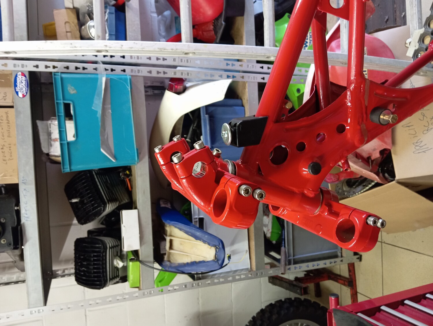

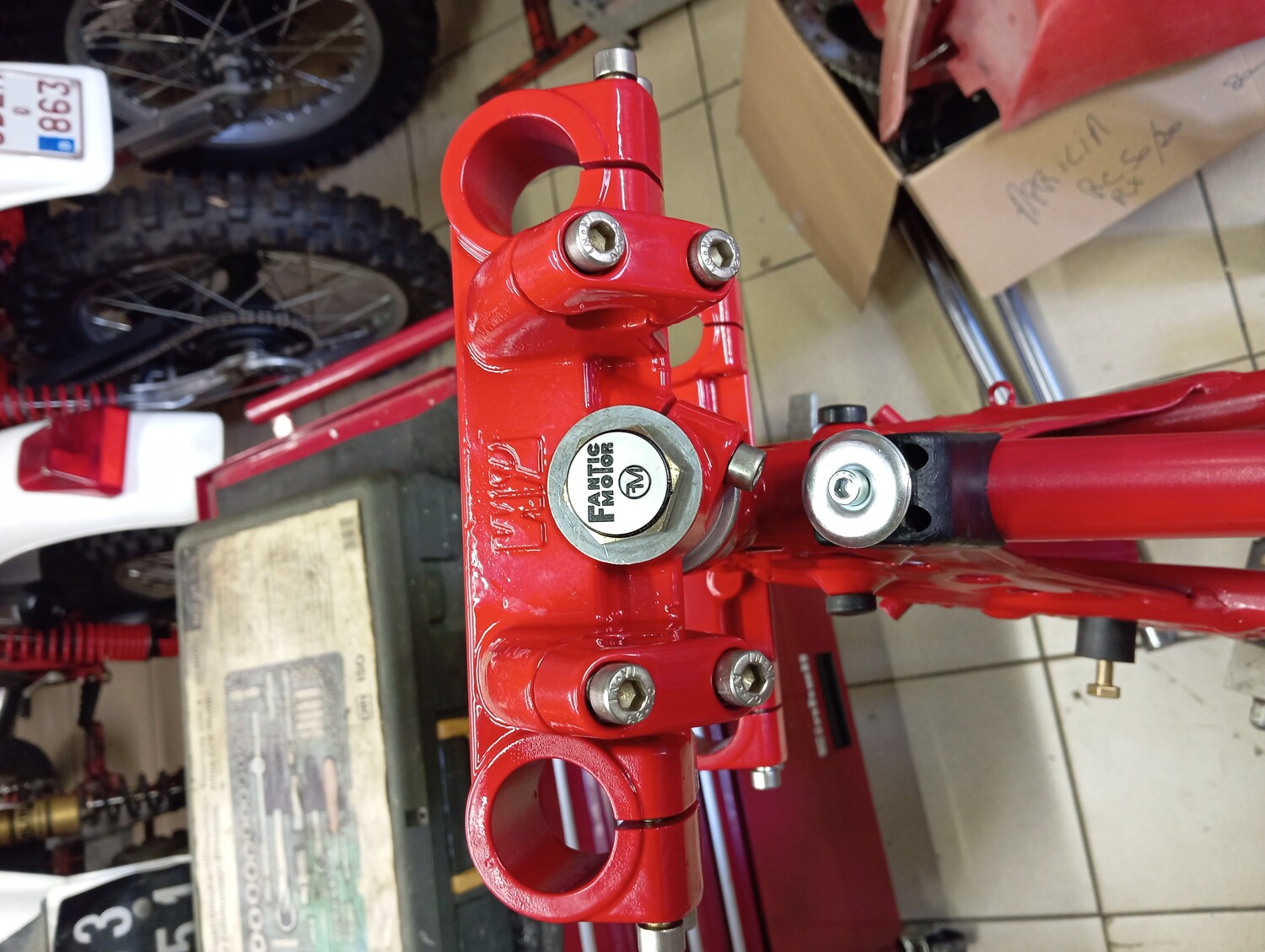

Posté le 02-07-2025, à 13:52

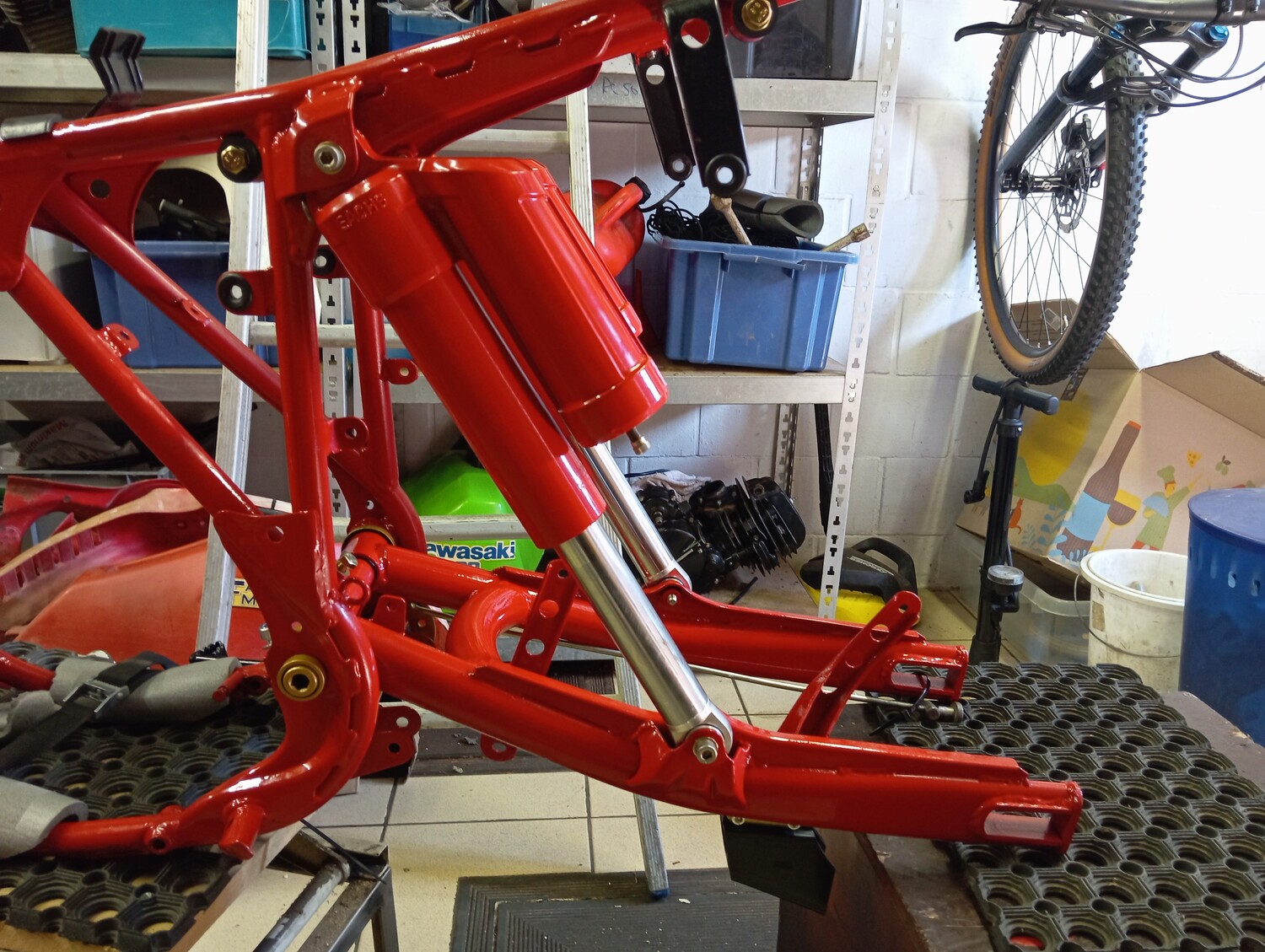

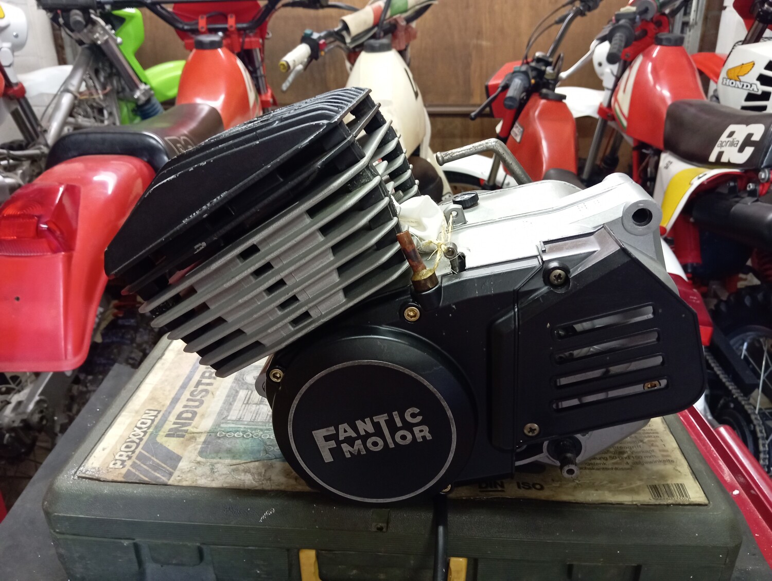

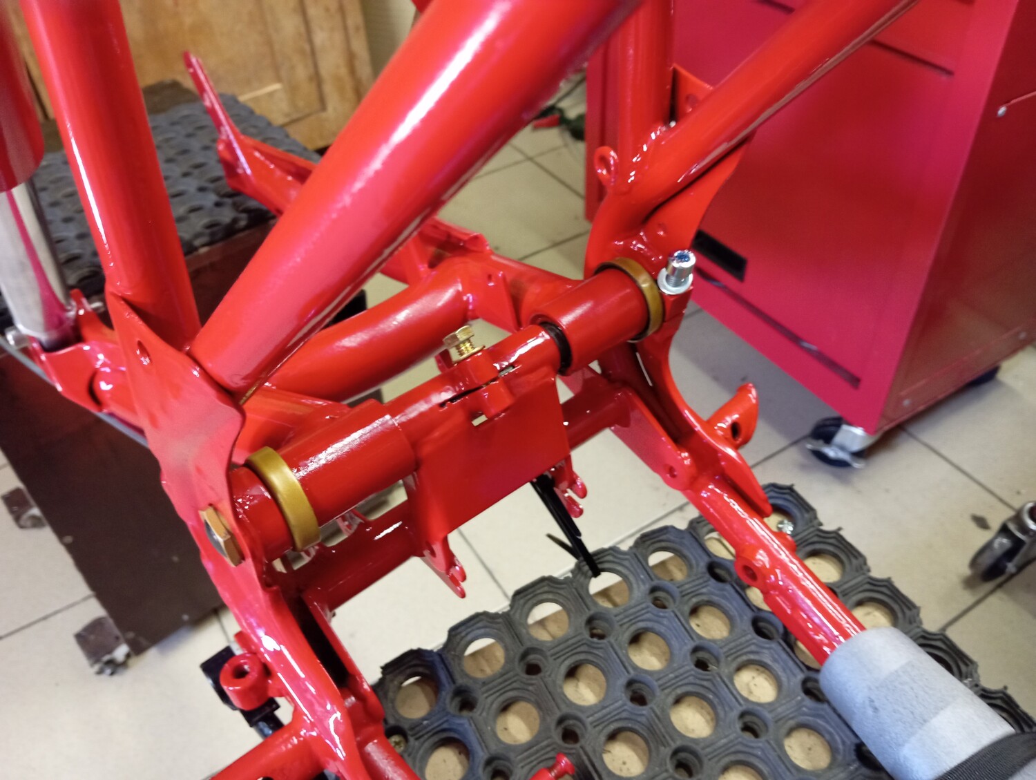

Quelques photos de la progression du remontage du FM 280 ...
FANTIC FM 280
FANTIC FM 280
FANTIC FM 280
FANTIC FM 280
FANTIC FM 280
FANTIC FM 280
FANTIC FM 280
FANTIC FM 280
FANTIC FM 280
57 ans3232 messages 3535 images
Posté le 02-07-2025, à 17:57
Belle réalisation !

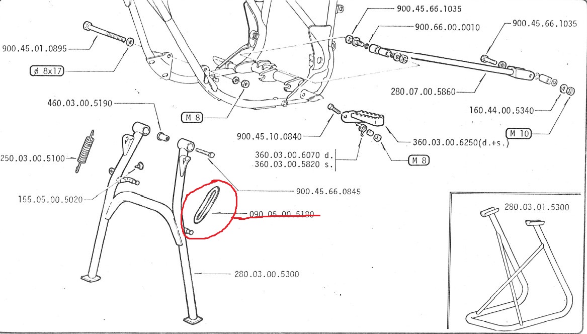

Posté le 15-09-2025, à 11:06
Bonjour,
Spécialiste des questions stupides ... pouvez-vous me dire à quoi sert le caoutchouc de la béquille sur les 280, 380 ?
Je suppose qu'il sert à stabiliser la béquille lorsqu'on roule ?
Faut-il l'enrouler autour du bras oscillant ?
Merci
Fred
FANTIC FM 280

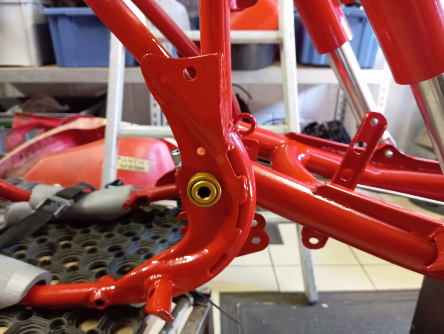

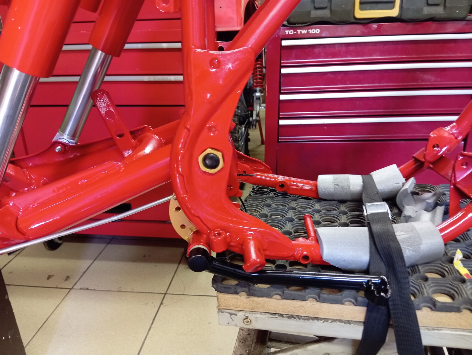

Posté le 30-12-2025, à 10:28

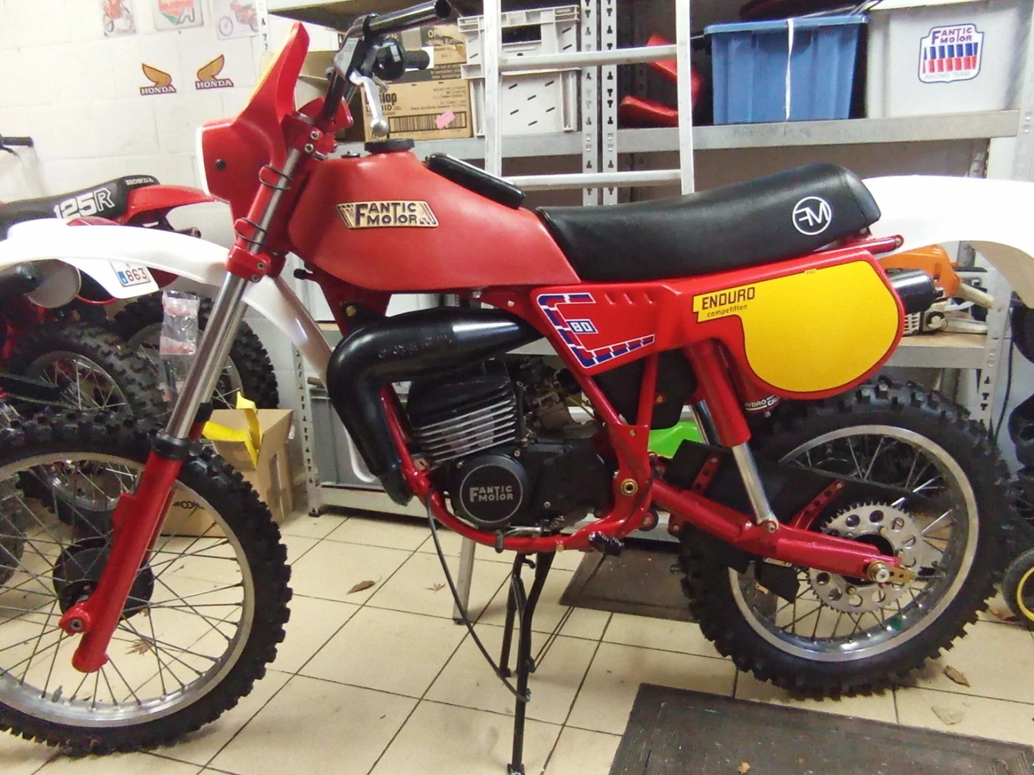

Petite avancée sur la FM 280 ... 🙂
Elle commence à prendre forme, l'objectif est qu'elle soit terminée pour le printemps.
FANTIC FM 280
Posté le 30-12-2025, à 11:12
Joli boulot👍
62 ans3030 messages
Posté le 30-12-2025, à 19:37
Elle a vraiment une bonne gueule 😍
