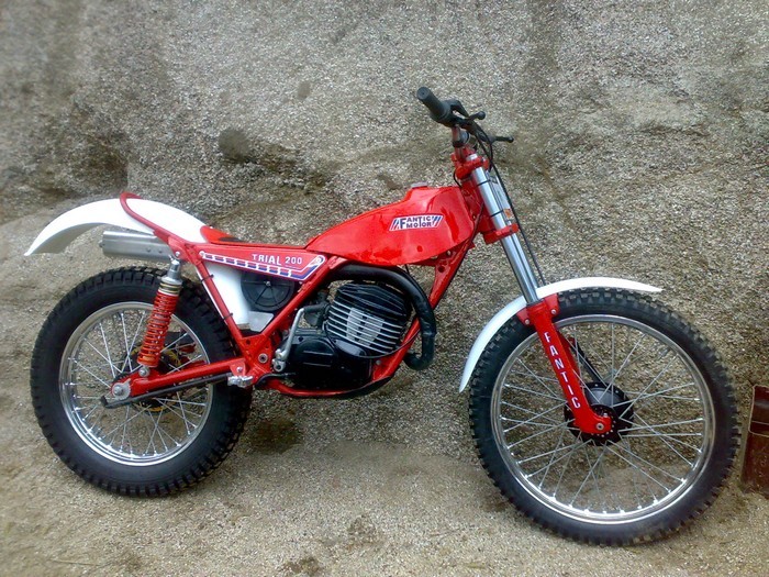

. Vlâ une bonne idée, ..j'en ai déjà causé,sur :* un p'tit 200 de rando*. La mienne n'est plus top origine,comme une certaine belle prêtée à Jp Goy sur ce forum...mais le but est de causer..n'est ce pas?? .Donc mon p'tit engin,à légèrement changer depuis cette photo,car j'ai changer la fourche de 303 que je lui avait collé par une de 305 un peu + raide, me convenant mieux pour de la rando..mais bien sur peinte et toujours tambours av et arr. J'ai aussi remis un phare et un feu. Sinon le reste est comme je l'ai décrit dans l'article. Cest une p'tite moto,attachante,joueuse,efficace malgré un p'tit manque de couple quand on est habitué à rouler sur du coffre de 250 cc, car pour lez novices,la 200 ne cube que 157 cc!! Mystère de la politique de ANTIQUE ROTOR de l'époque! 😄 ,mais elle est étonnamment bien remplie et particulièrement bien étudié sur la courbe moteur! C'est plein,pas creux, en bas/en haut, ya de quoi faire et frenchement se faire plaisir,sans vouloir imiter toni BOU !car la partie cycle est de même niveau, ..un p'tit machin mignon qui démarre au quart, et avec qui on fait mumuse sans se prendre la TÊTE  🤬 ,

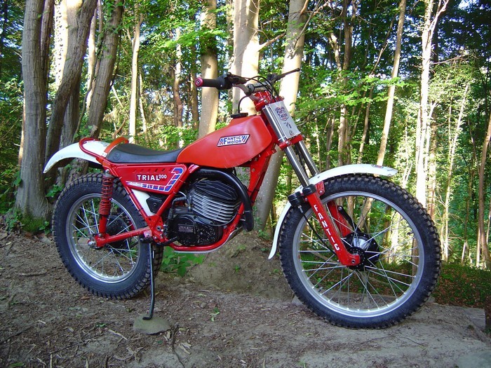

Démonstration de freinage par Jean-Pierre Goy sur la moto d'Arnaud.

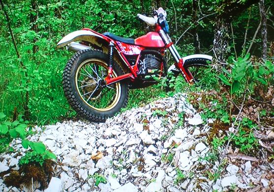

La moto toute seule...

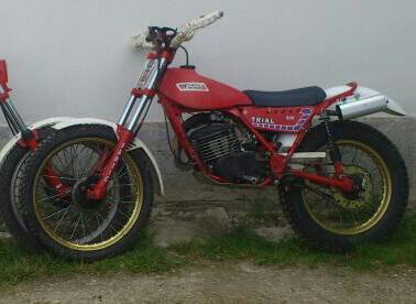

Un petit coup de jeune joliment réalisé est aussi intéressant...

Je pense a supprimer la selle du 200 pour lui donner un look plus jeun's. Quelqu'un sait comment est réalisée la substitution de selle sur la dernière photo de Chris du 200 avec "un petit coup de jeune joliment réalisé"?
A+
Moto(s) : Fantic 200
Posté le 28-11-2017, à 15:21
On dirait une tôle d'alu assez épaisse et bien formée (à la main ?). As tu été voir chez Delay.es, Angel est capable de proposer ce genre de solution.
