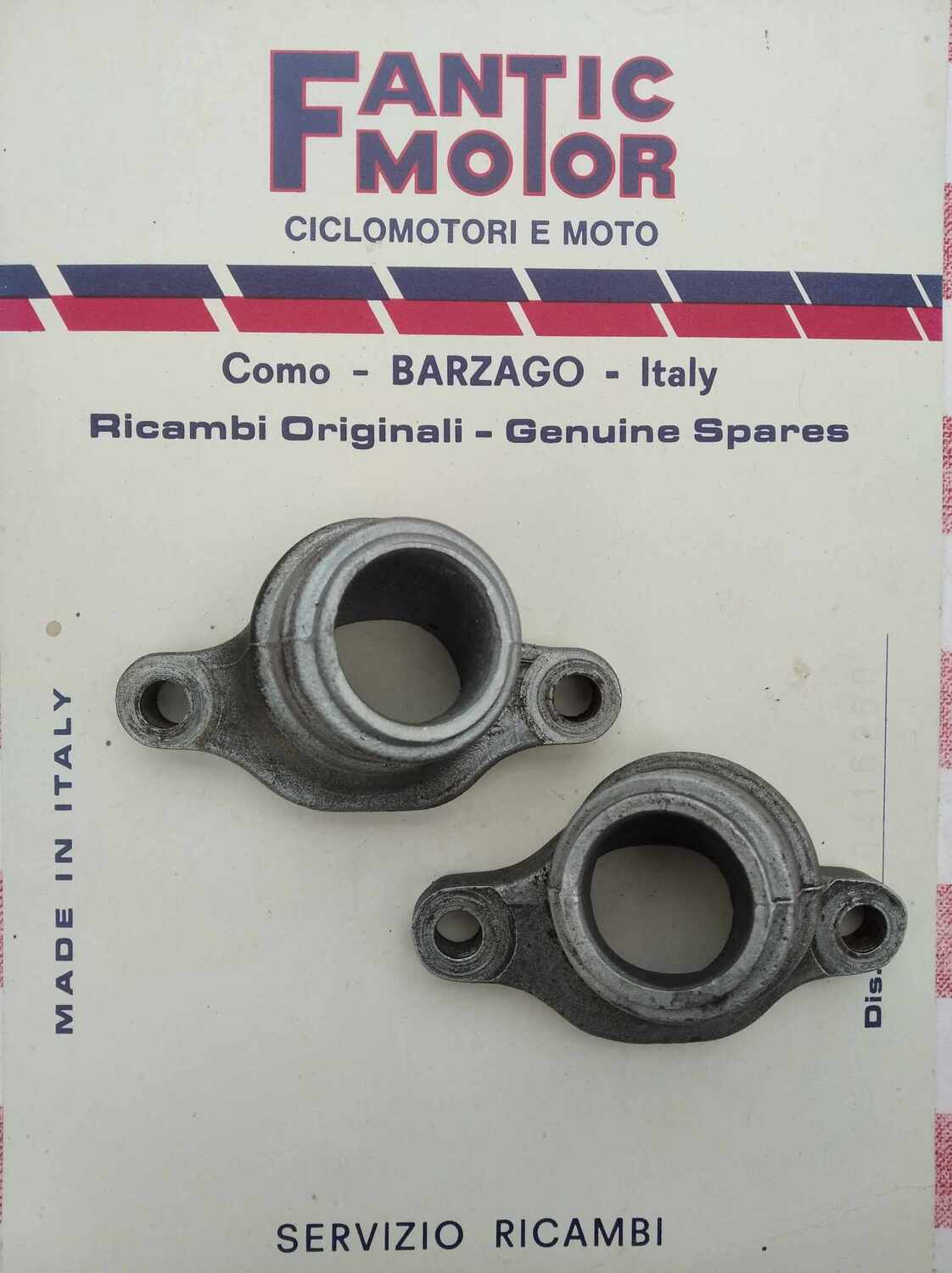

Pipe de 300 ou 301 !
La pipe du 301 présentre un décentrage plus important sur la hauteur.

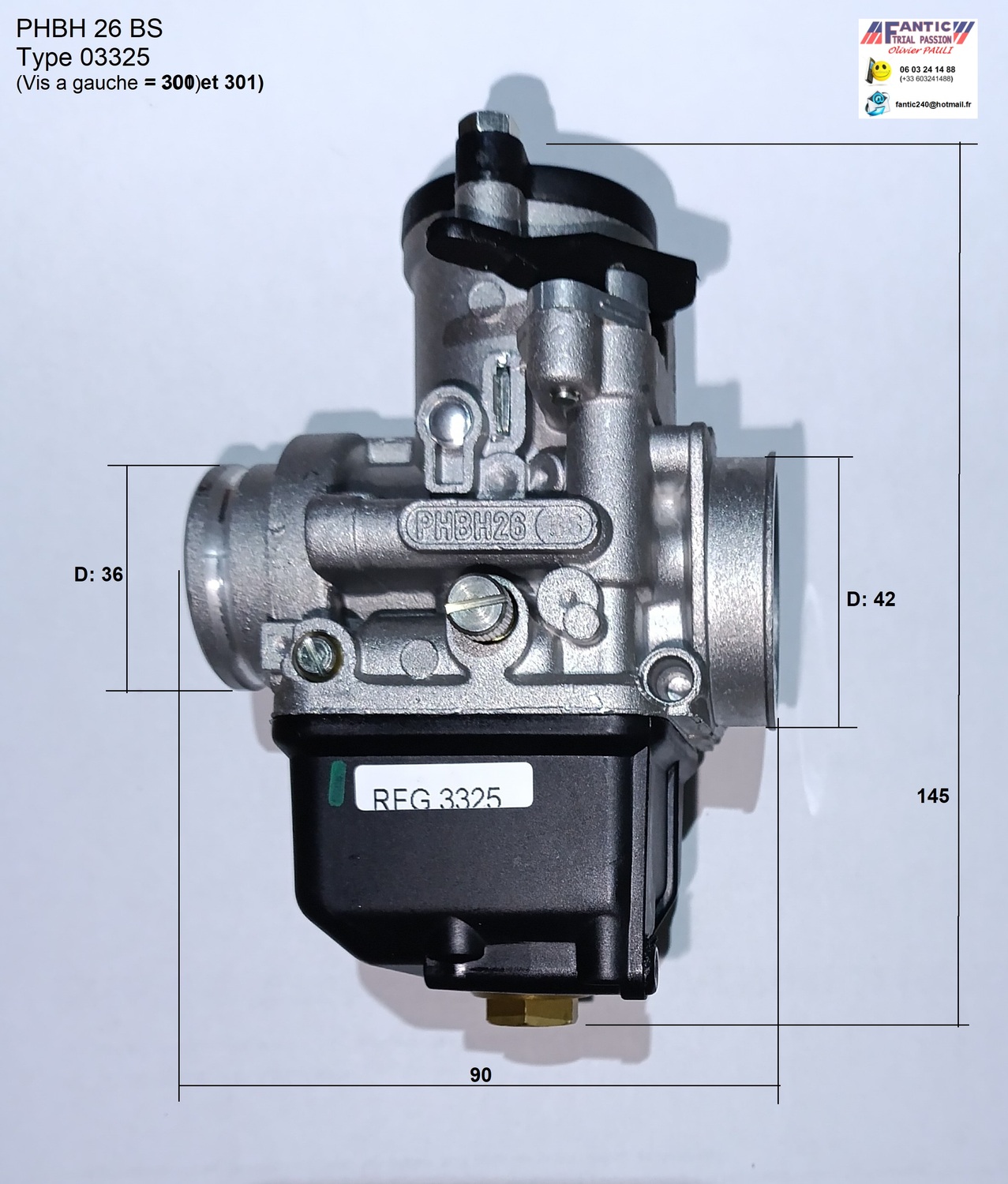

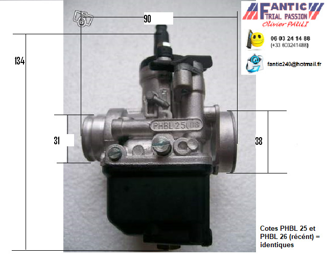

Attention aux dimensions des carbus: Différentes entre PHBL 26 et PHBH 26
Donc les manchons (pipe/carbu) et coudes (carbu/filtre a air) seront différents
La pipe en alu du 240 fait un D de 31mm pour un carbu PHBL (25 ou 26)
La pipe en alu de 300 et 301 fait un D de 36 mm pour un carbu PHBH (26 uniquement)
