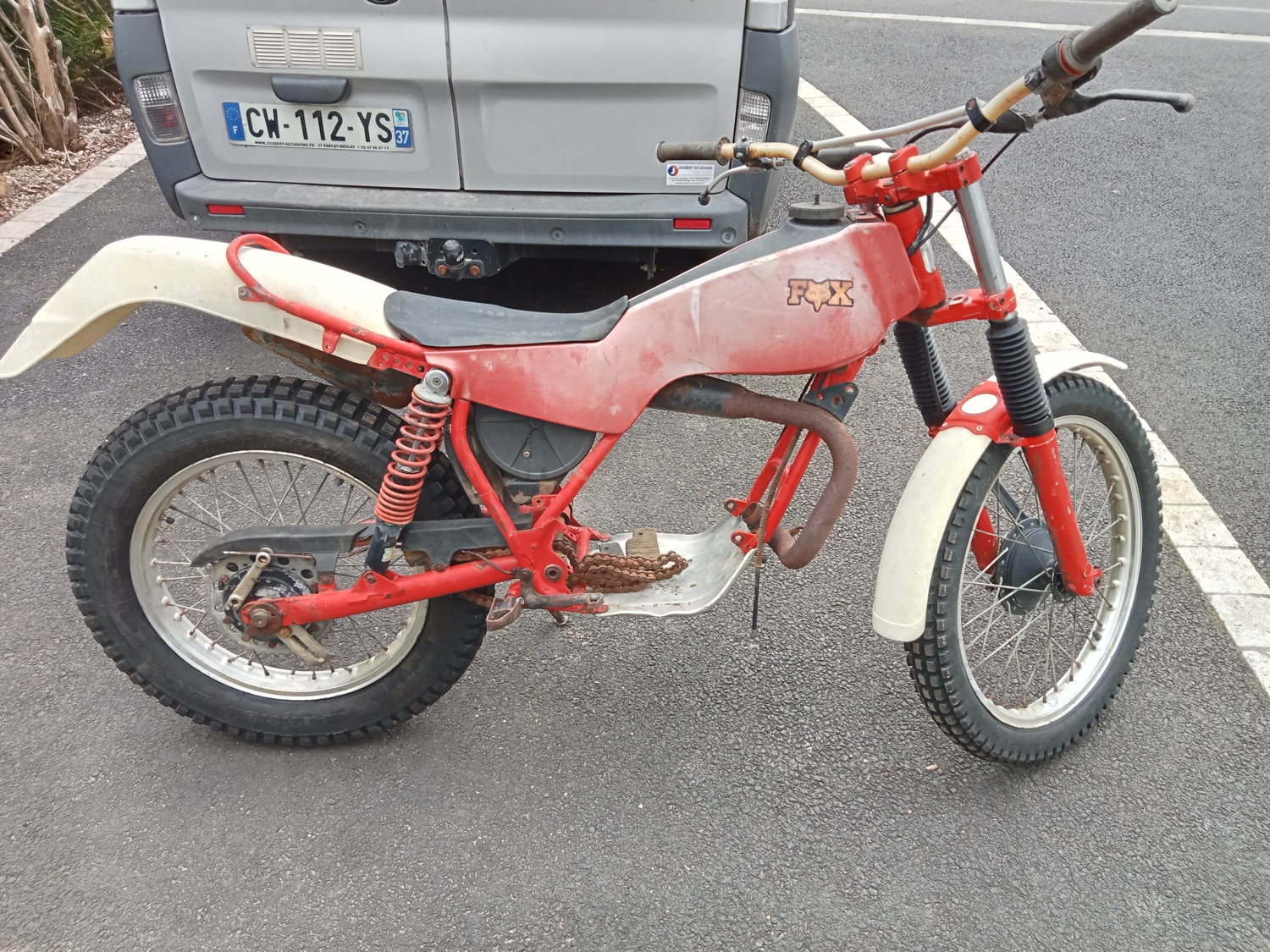

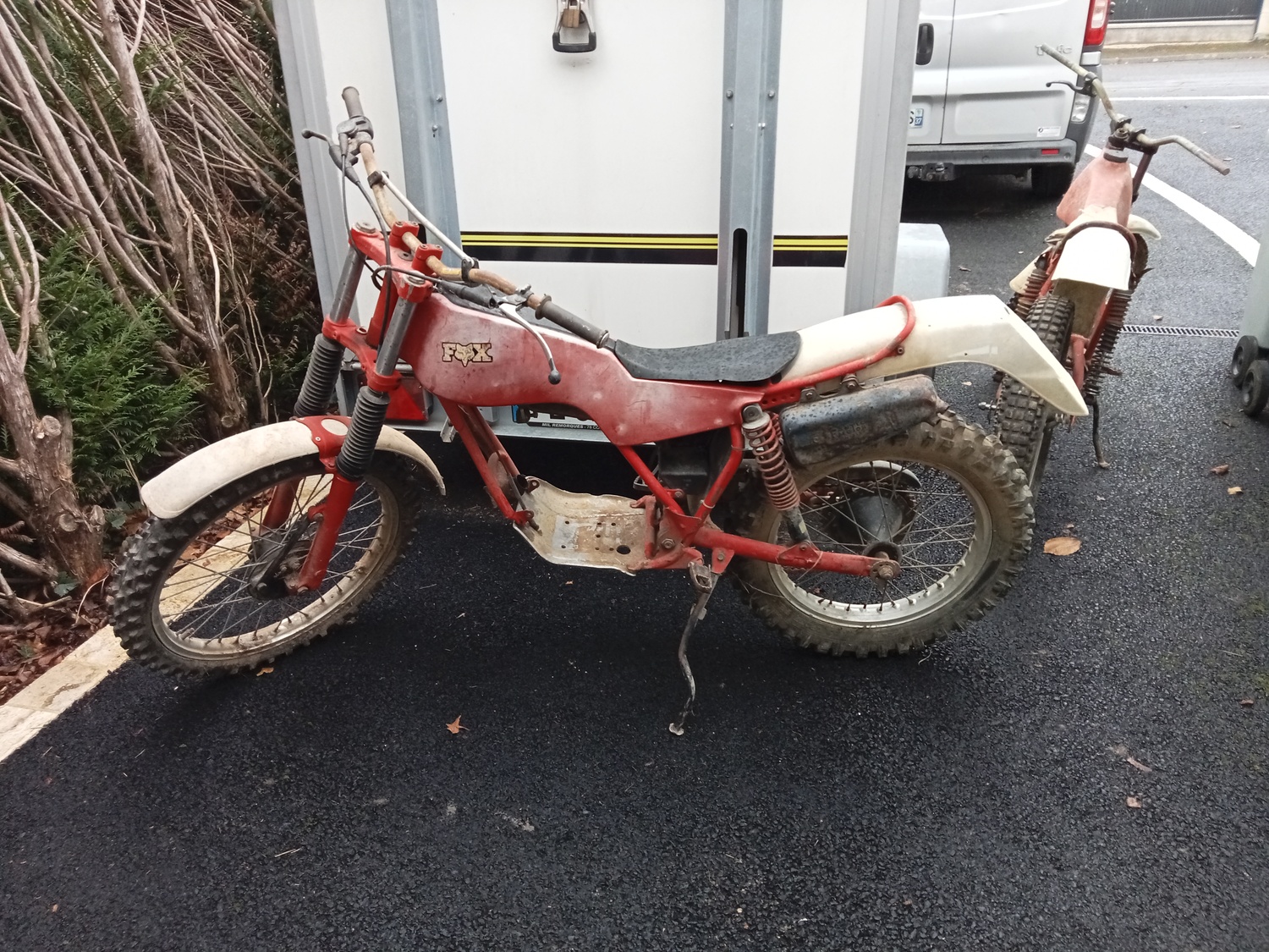

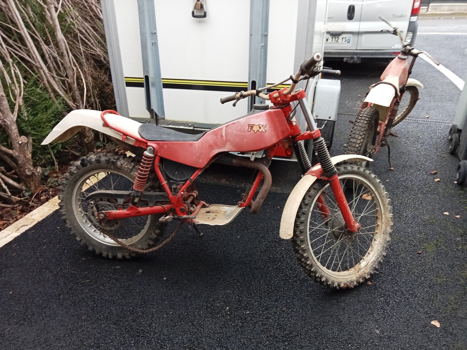

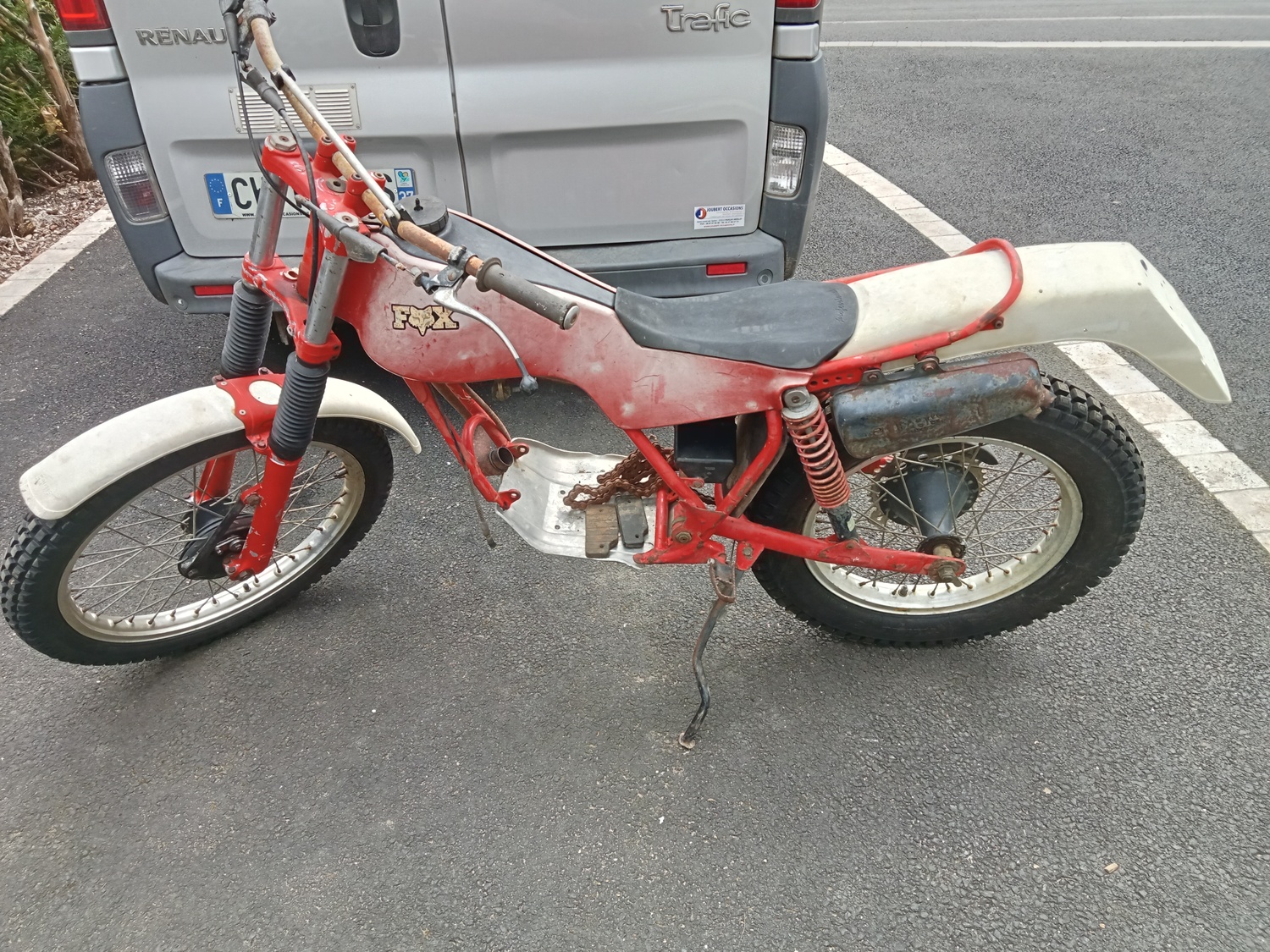

il y a quelques temps j'ais sorti de grange cette merveille  🤭  en piteux état comme on peu le constater  et sans moteur
300 série 2  en restauration
je lui est remis des pneus neufs pour la déplacer
j'ai démonter la boite a air et je l'ai débarrassée des noisettes et autres cochonneries qu'elle contenait. l'avantage du 300 serie 2 c'est que l'angle de chasse était modifié / a la 1ere serie.

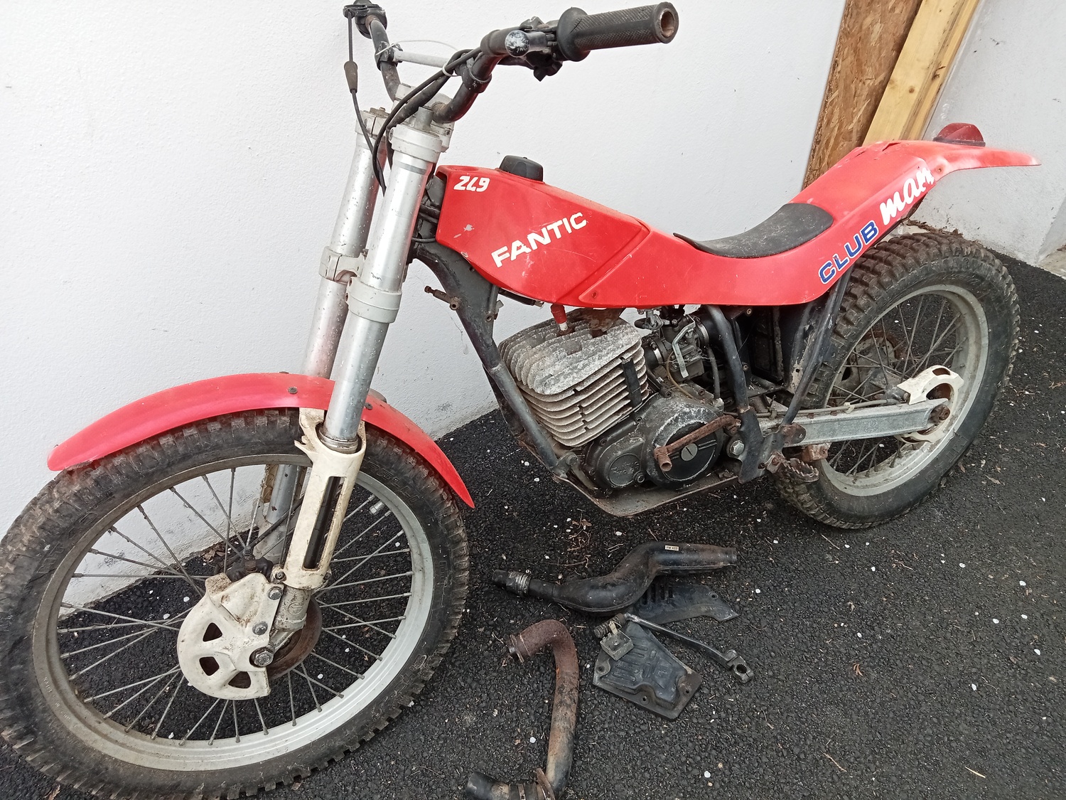

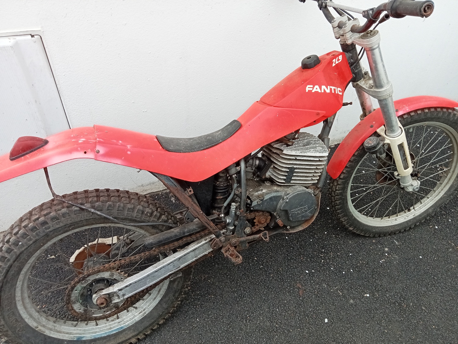

En parallèle j'avais acquis une 250 club man dont le moteur était grave serré

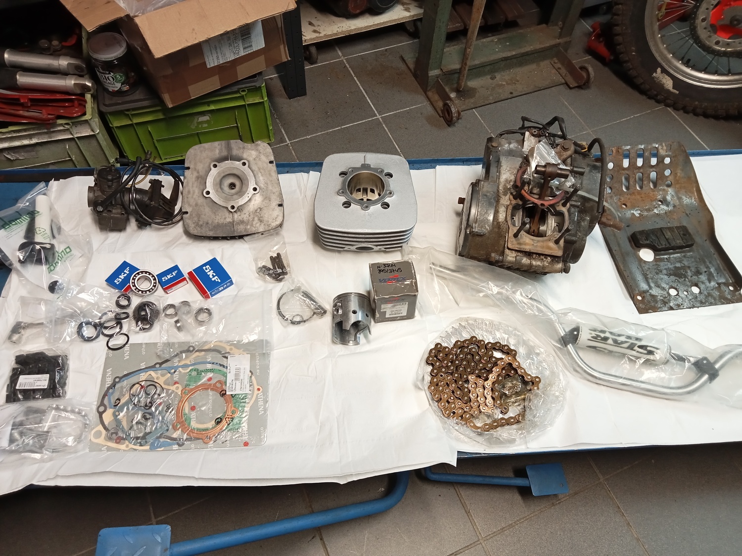

j'ai fait refaire le Nickasil en Espagne, et j'ai récupéré un piston neuf grâce a Thierry71.
aujourd'hui le moteur est sur la table, je viens de recevoir toutes les pièces dont j'ai besoin pour refaire le bas moteur.
Donc vous me voyez venir 😄  😁  je vais assembler tout ça pour me faire un 300 proto maison  😍
a suivre

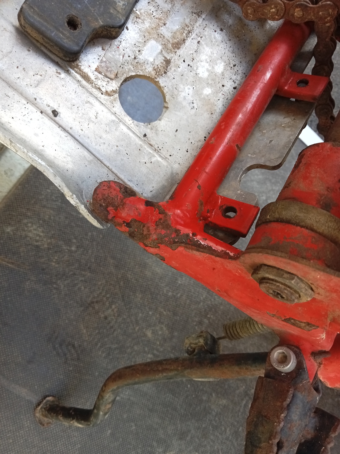

Qu’est-ce qui te fait dire que c’est une série 2 ?
Posté le 28-03-2025, à 20:13
Les pattes au niveau du sabot sont comme celle ci.
Posté le 29-03-2025, à 19:10
Oui … je ne vois pas de différences avec la mienne !
Mais sur la tienne, tu as le T de fourche supérieur avec la position avancée !
