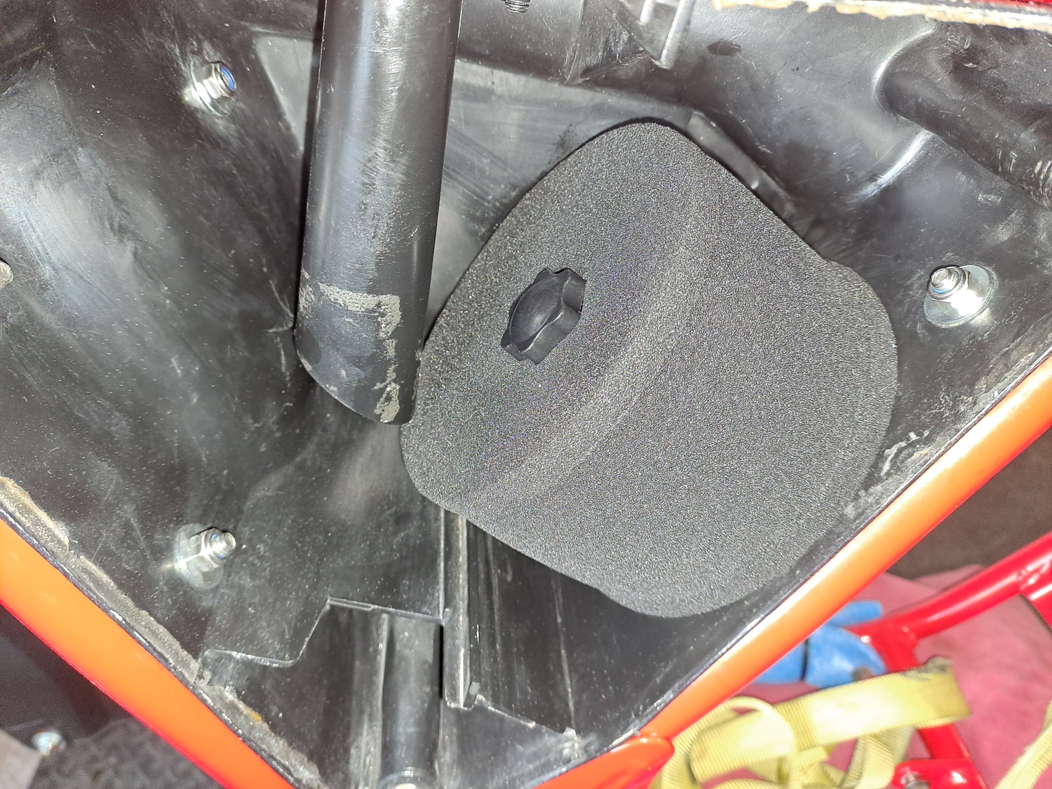

Tu as là ,une trés bonne base  👍
Attention aux vis de fixation de la boite à air ...un poil trop longue  😉
Posté le 26-03-2025, à 19:06
Oui je sais Angel  c'est prévu  😁

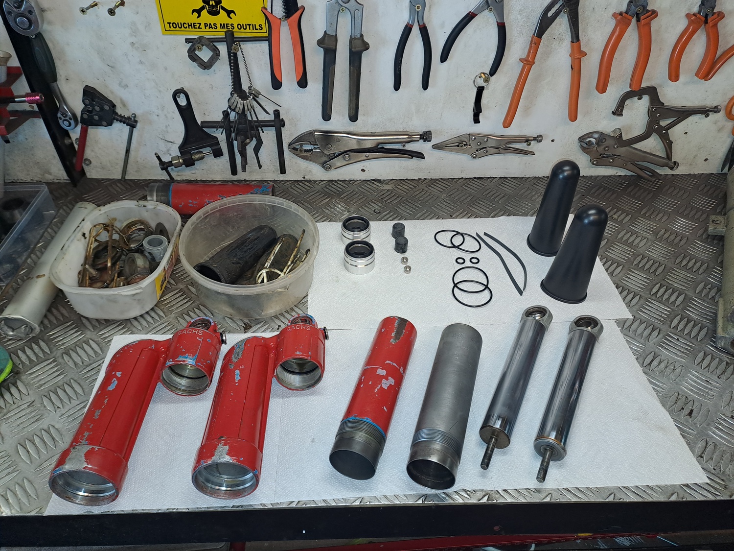

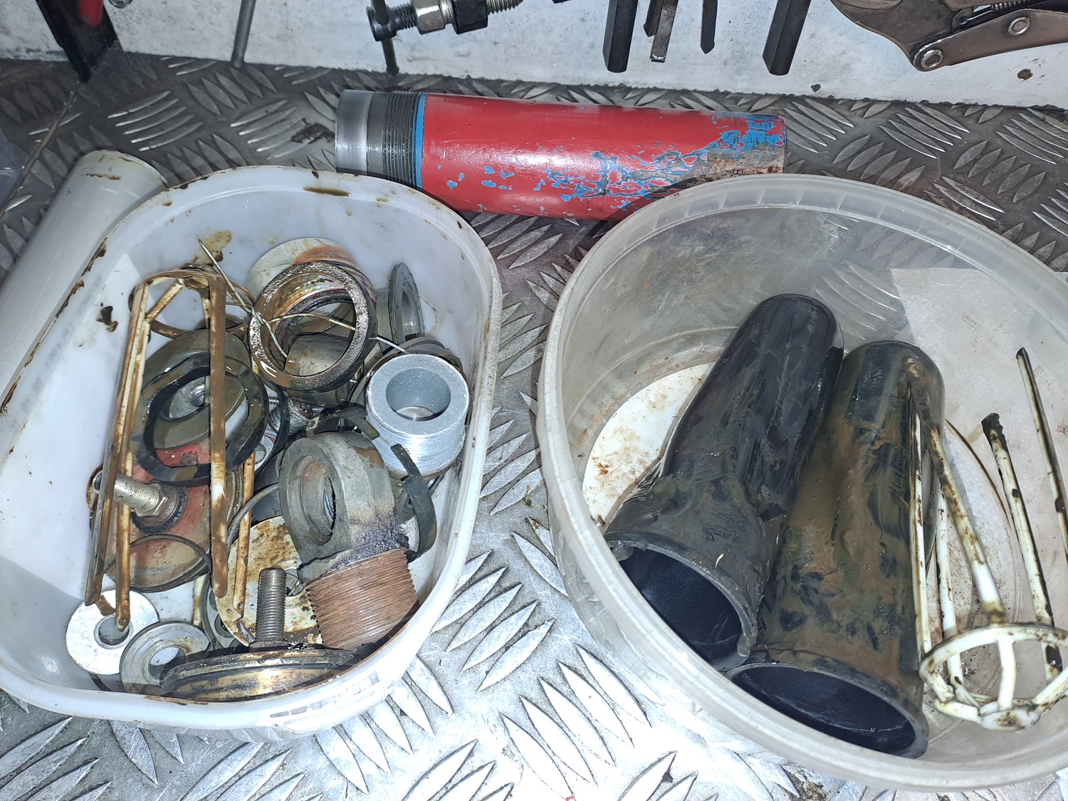

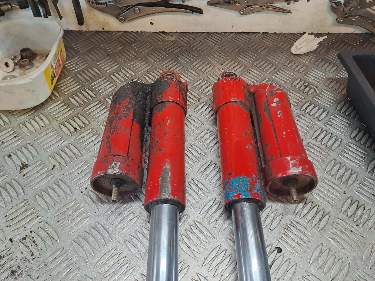

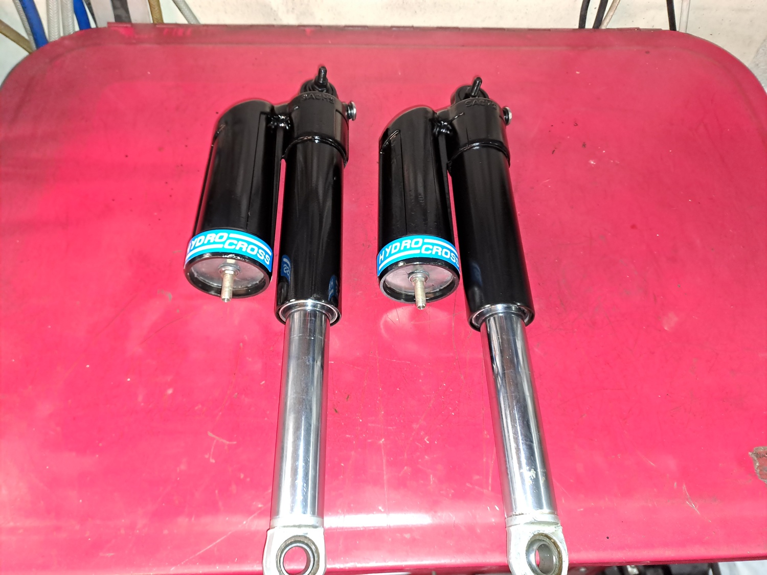

Réfection des amortisseurs SACHS du 50 mik 26.
Ils ont réussi à mettre le porte joint à l'envers sur un corps de verin. Incroyable. Impossible de le sortir même avec la presse.
Heureusement j'en avais un d'avance.

Bonjour Gege
Pour sortir le boîtier c’est sûrement le joint qui est tombé où il y a le clips et les arrêts sont vives et ça ne sort plus ça m’ait déjà arrivé il a fallu que je chauffe très fort pour détruire le joint où as tu acheté le guidon et quel marque merci
Salutations Laurent
Posté le 29-03-2025, à 13:39
Salut Laurent.  Le guidon est celui d'origine. Il a été refait en epoxi.  Je suis arrivé à sortir le porte joint.  Il était monté à l'envers et collé avec du bloc-roulements...

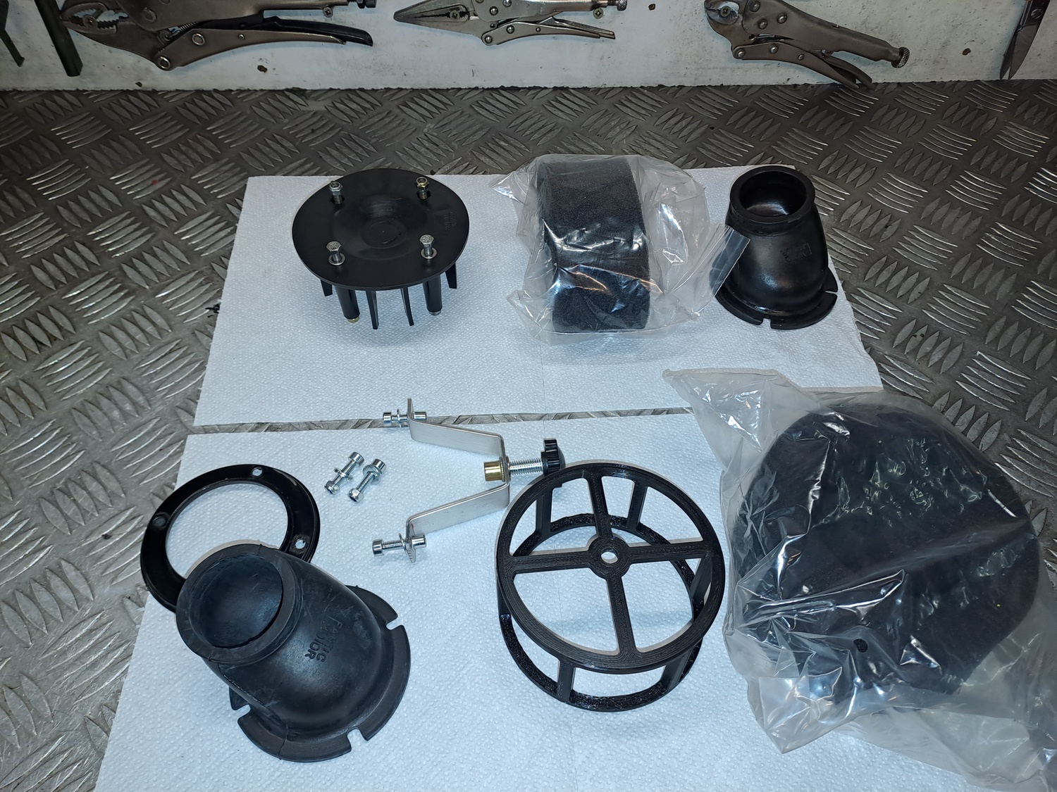

J'ai remplacé la vis trop longue et monté un kit filtre à air.

Trés bien fait ce kit "gros " filtre à air  😍
T'as vu Angel ! J'ai mis une vis plus courte  😁
483483 messages 150150 images
Posté le 01-04-2025, à 17:03
vu ! 😉
Posté le 02-04-2025, à 11:59
Même beau les Sachs

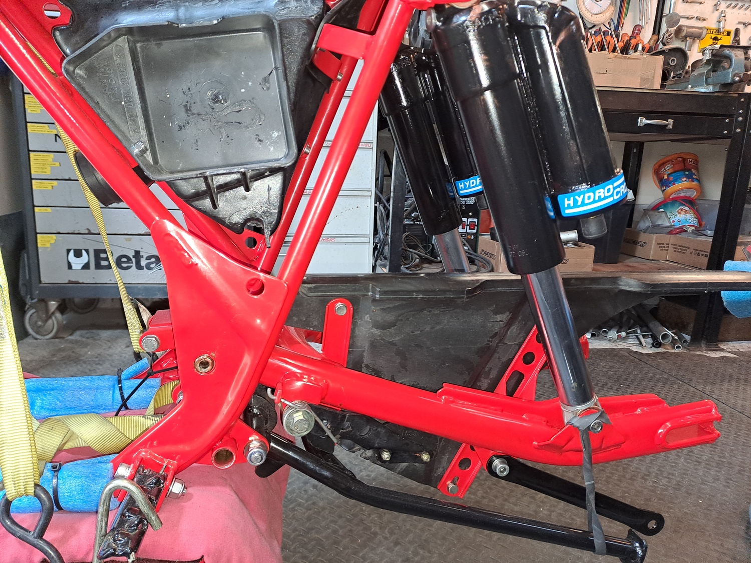

Posté le 02-04-2025, à 14:05
Superbe Gégé  😍

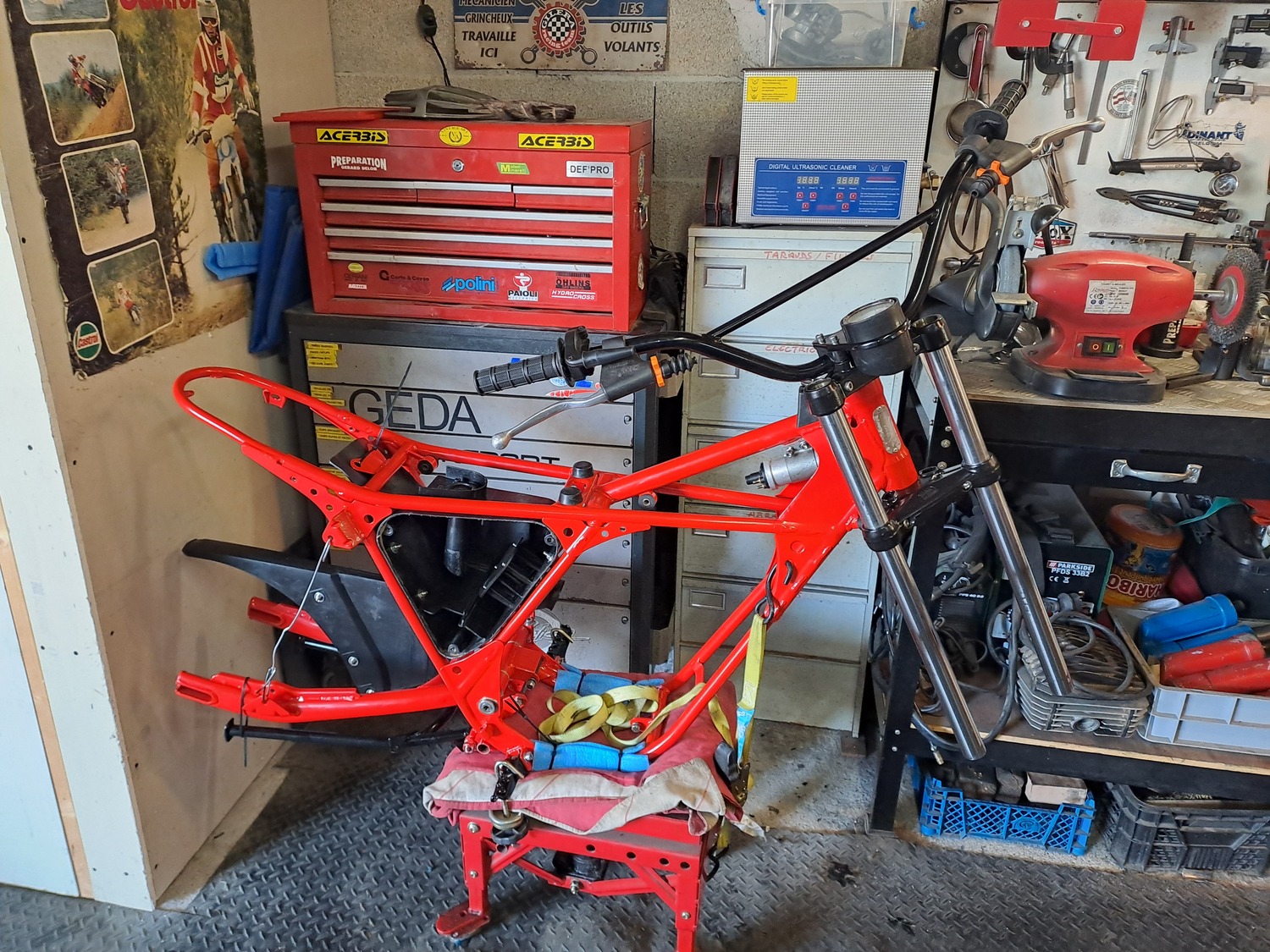

Posté le 05-04-2025, à 11:45
La suite.
Renaissance MIK 26
Posté le 05-04-2025, à 12:02
Renaissance MIK 26
