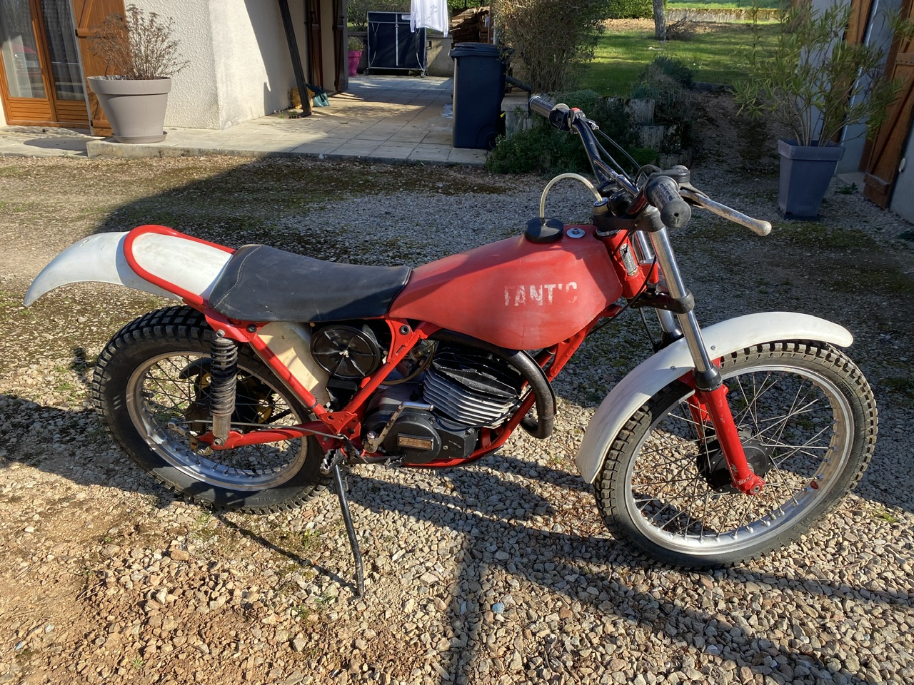

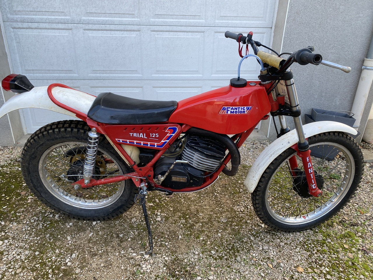

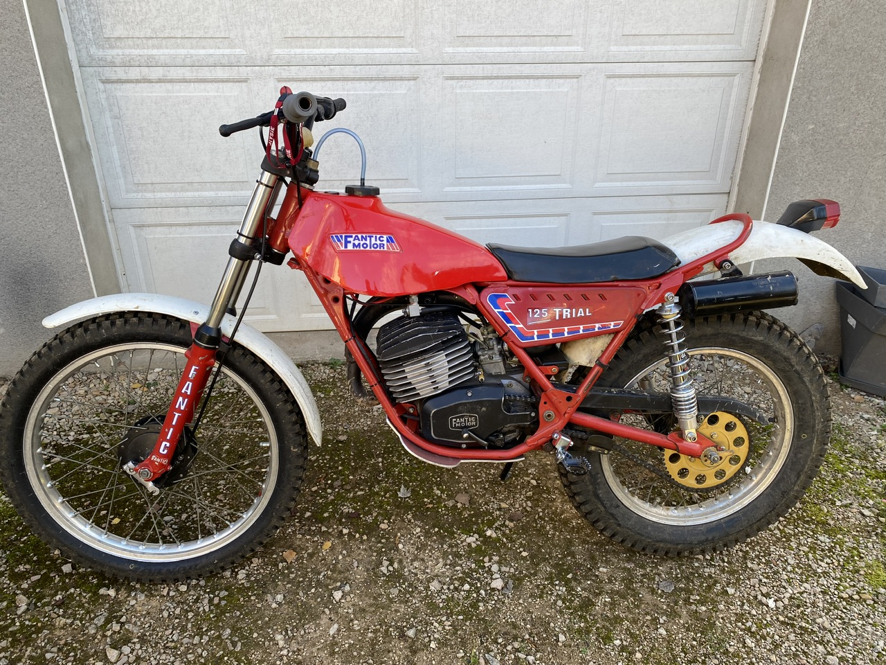

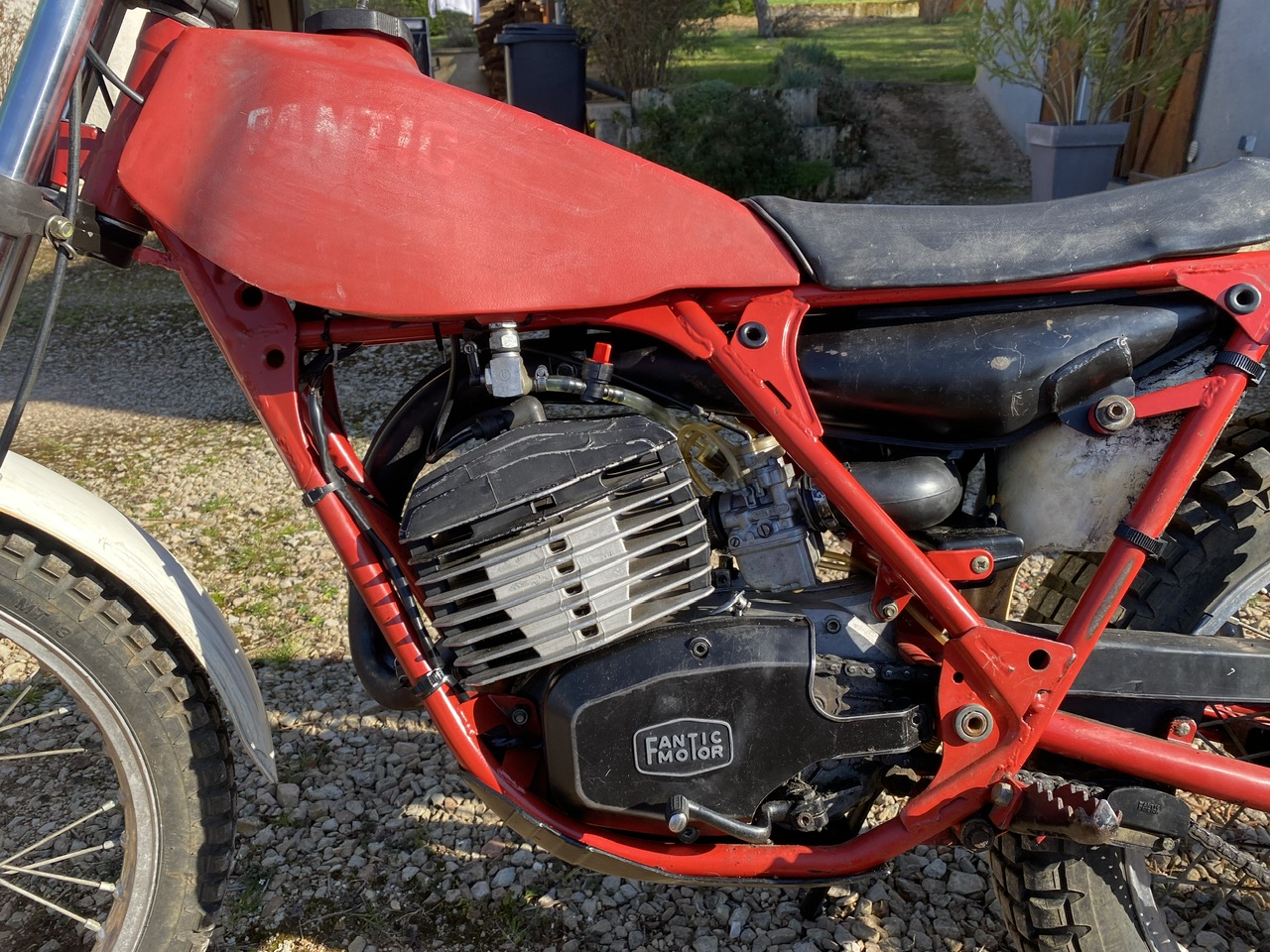

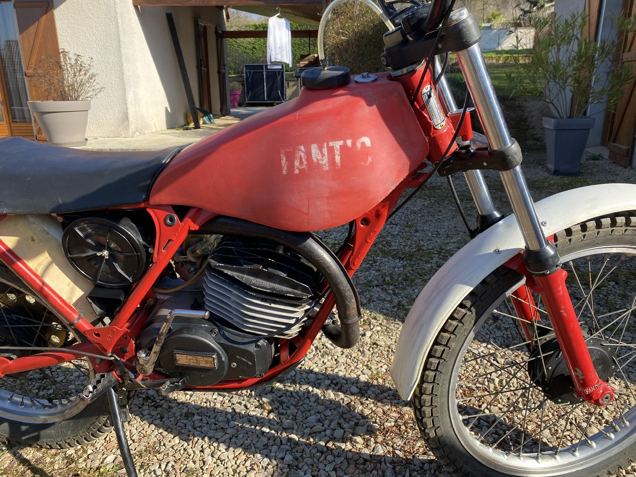

J’ai un collègue du club qui m’a amené un 125 TX250 en panne d’allumage !
A priori, vu la déco du réservoir, c’est un modèle 1980 !
Il y a beaucoup de différences avec les 125 modèles 78 et 79 , mais déjà beaucoup de similitudes avec le 200 !
Un 125 TX250 en pension
Je vais autopsier demain…

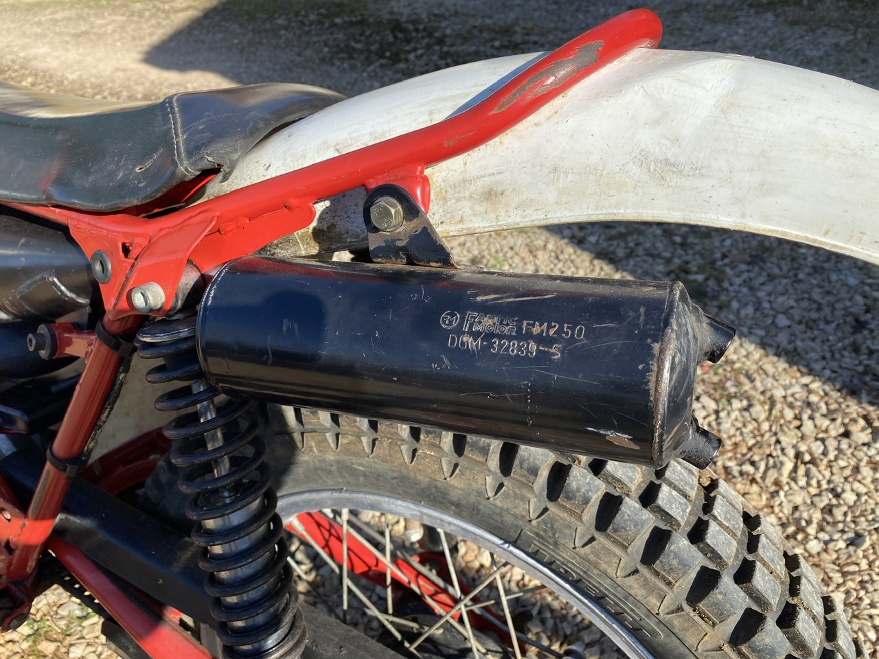

Silencieux à 2 sorties sur le 125 ?
Posté le 09-03-2025, à 12:54
Oui , différent du Lafranconi des modèles 78 et 79 !
Mais bien estampillé FM 250 , donc d’origine ! Et donc différent de celui du 200 à deux sorties également !

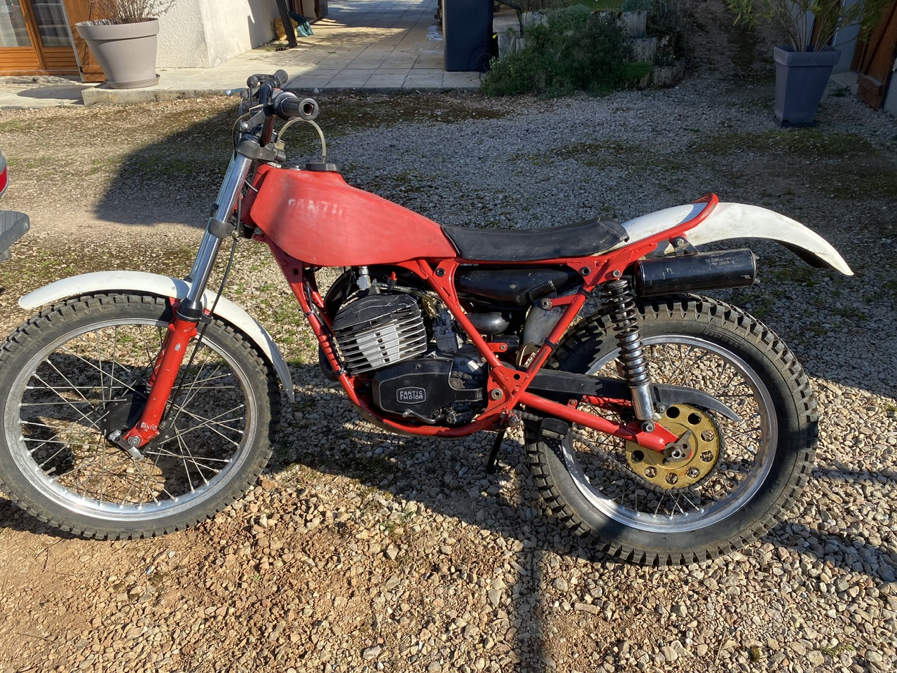

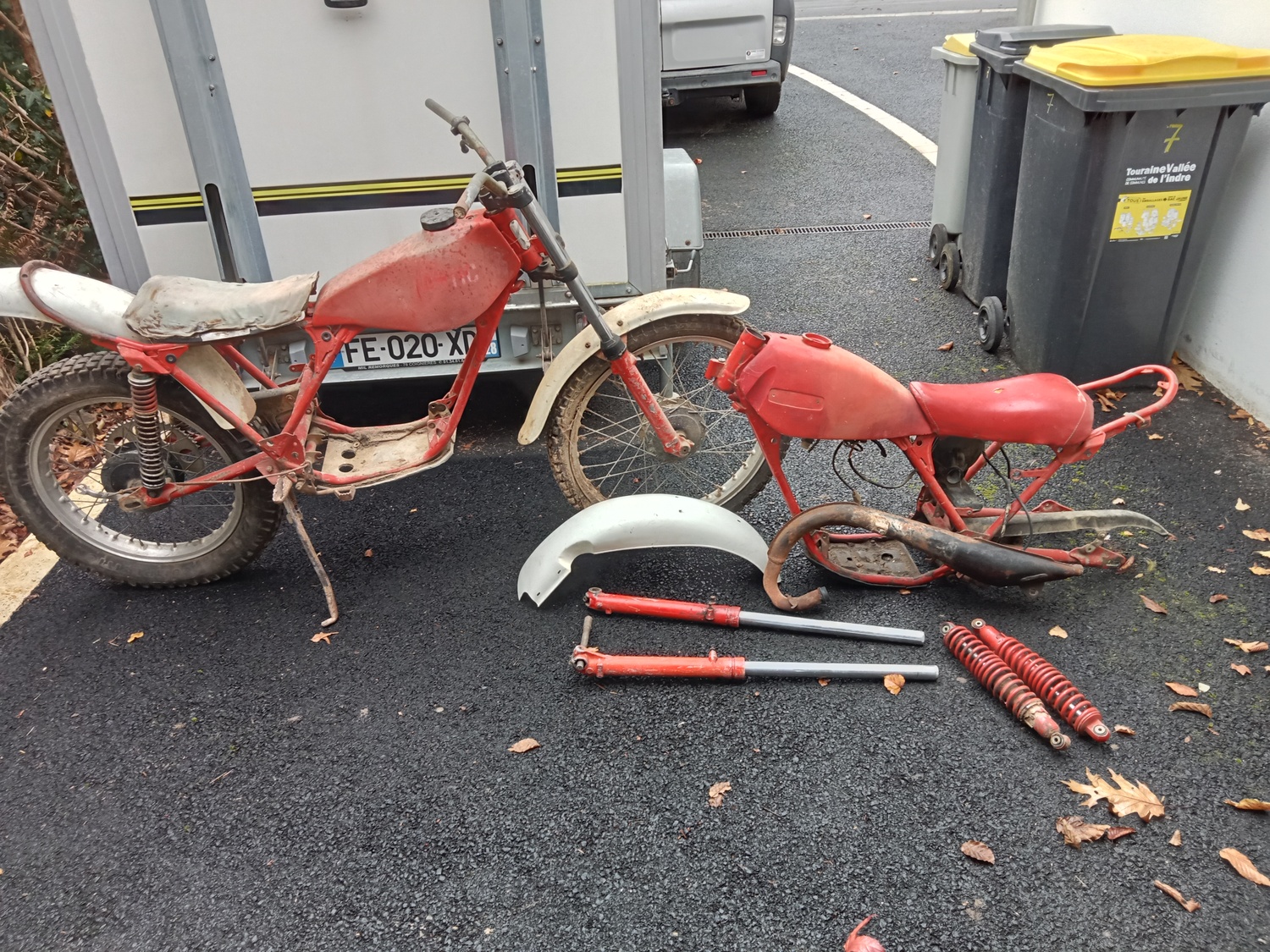

moi aussi j'ai une 125 de 1980 et de toute beauté  😄  😄  😄  jette un coup d'oeil a cette misère 😄  😄  celle là est aussi en panne d'allumage et autres d'ailleurs 😁

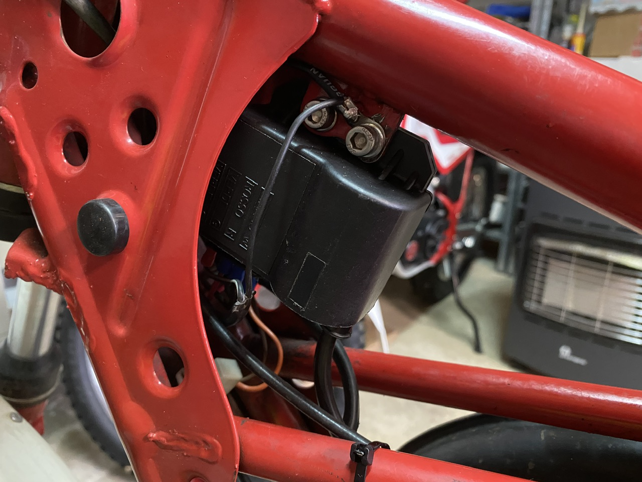

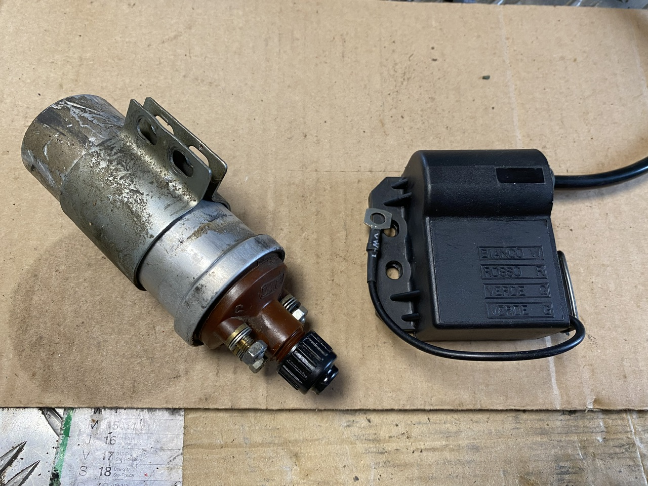

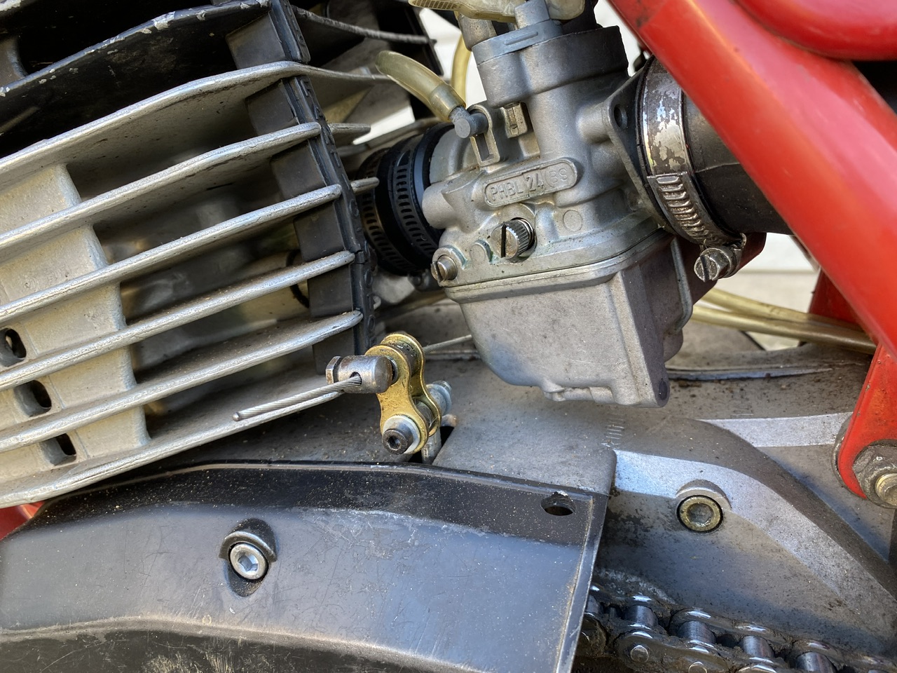

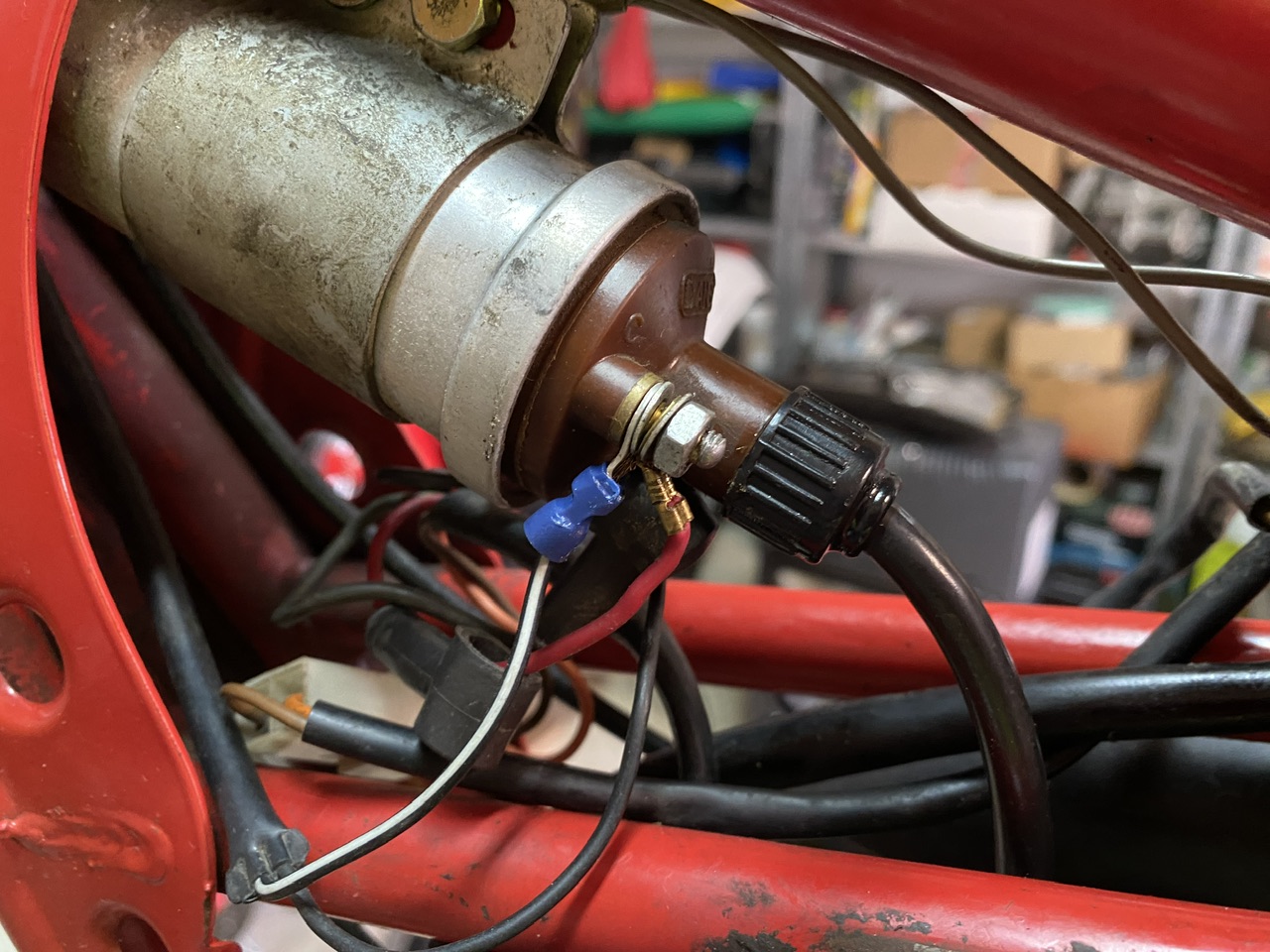

Posté le 21-03-2025, à 19:16
Des nouvelles de ma pensionnaire 😁
Le collègue m’avait dit plus d’allumage , mais j’ai une belle étincelle avec une bougie neuve !
Mais ça ne démarre pas, rien, nada , que dalle, pas un pet !
Démontage et nettoyage du carbu … pareil !
Je teste en enlevant l’anti-parasite pour voir la longueur de l’arc , c’est pas extraordinaire !

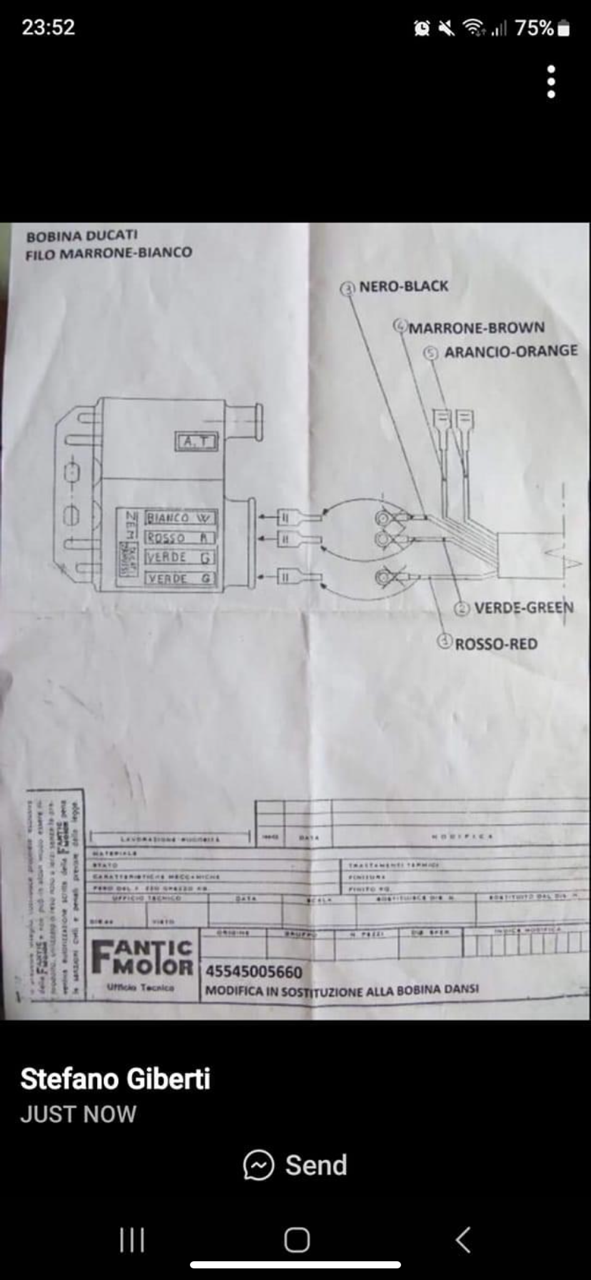

Du coup, je décide de remplacer la bobine ronde d’origine du Dansi par un CDI type Ducati:
Et elle démarre au 2 eme coup de kick , comme toutes les bonnes Fantic 😁
Le branchement du CDI :

Posté le 22-03-2025, à 16:15
Attention dans toutes ces références, il y certaines qui sont bridées en tours minute sans que ce soit indiqué à ma connaissance. Perso, je met une Top Perf car je sais qu'elle peut monter à 12.000 😉
Trouvable un peu partout à moins de €50
www.maxi-pieces-50.fr/product/Bobine-top-p...
Posté le 22-03-2025, à 18:20
C’est possible ! J’en ai déjà monté 5 ou 6 sans constater de bridage ! Mais sur un trial , si tu prends 7/8000 tr/min , c’est pas comme un 50 enduro 😂
Du coup, je l’avais emmenée au terrain pour l’essayer ! Elle a tourné 30 secondes en ratatouillant , et plus d’allumage…
Je vais prendre des mesures en sortie du stator et comparer avec la mienne ! 😩
Posté le 23-03-2025, à 10:26
Faut de la très bonne connexion masse..
La moindre saloperie , ou continuité , dans le circuit..stator ou plus haut...et hop..un retour de jus...et ça court circuite...
Idem ...les bobinages....si ya usure , dans l'enroulement...ça provoque soit un coûrt circuit ...par shuntement...masse ...ou arrêt par coupure du fil....qui peut être aléatoire...avec les vibrations ...du a l'attirance des aimants du volant...ou bien par échauffement de l'enroulement...abîmé..
Donc tu peux avoir des valeurs de résistance à l ohmmètre , a l'arrêt ...potable...et puis ses valeurs disparaissent , a l'action ...volant tournant ...😧
Le mieux, cesr d'avoir un stator en bé  bis..'
Tu testes....et ten, déduis si la panne était ici ...ou bien en haut..

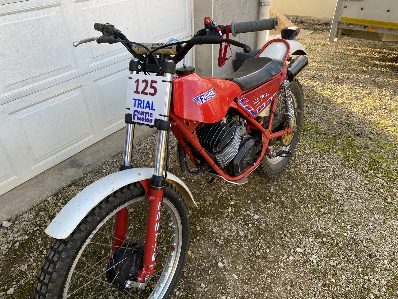

Et finalement, j’ai roulé avec tout l’été en trial !
Ce qui a nécessité quelques dépenses 😁

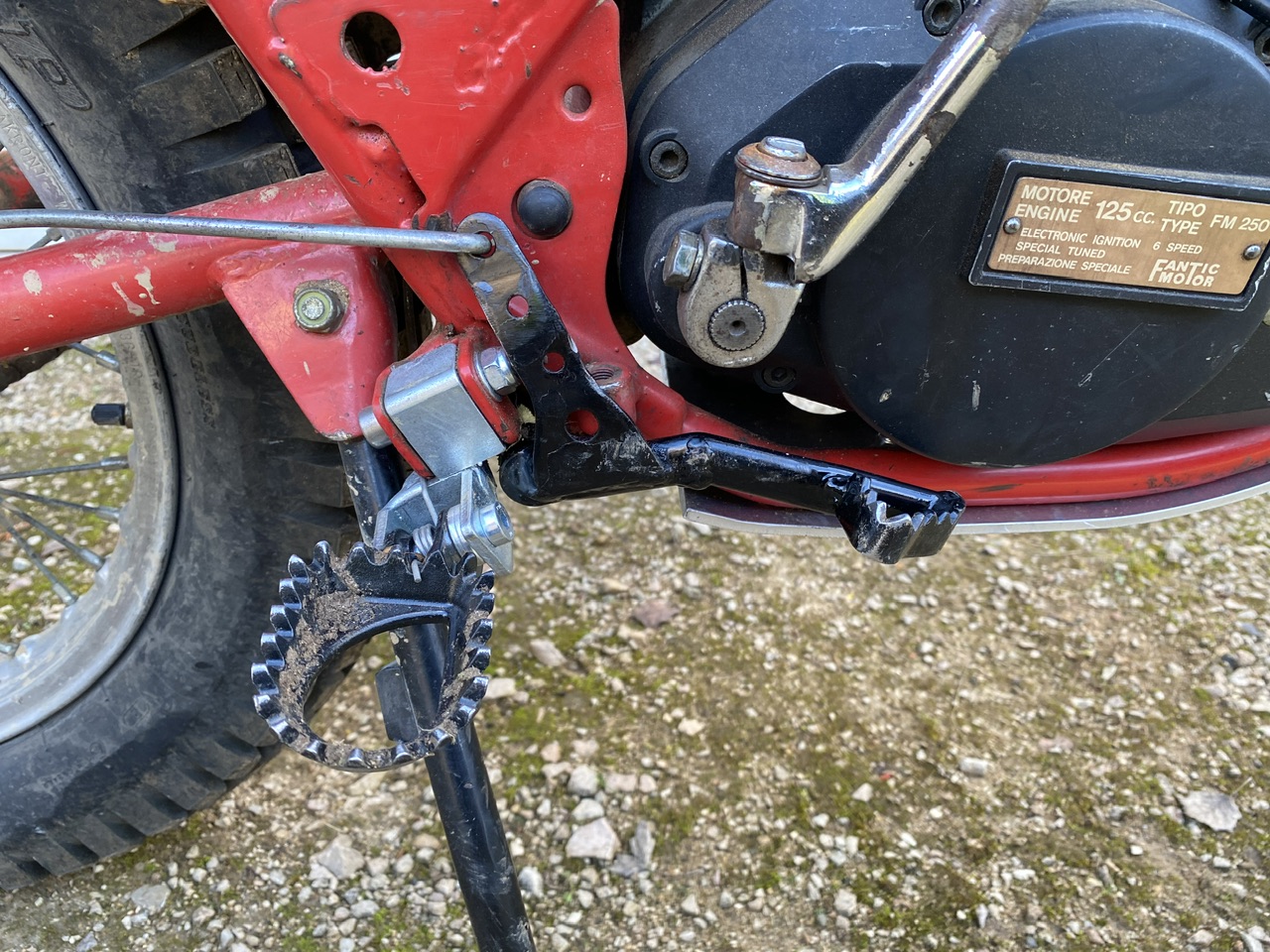

Un réservoir de 200 repeint et une paire de Dunlop GP tout neuf !

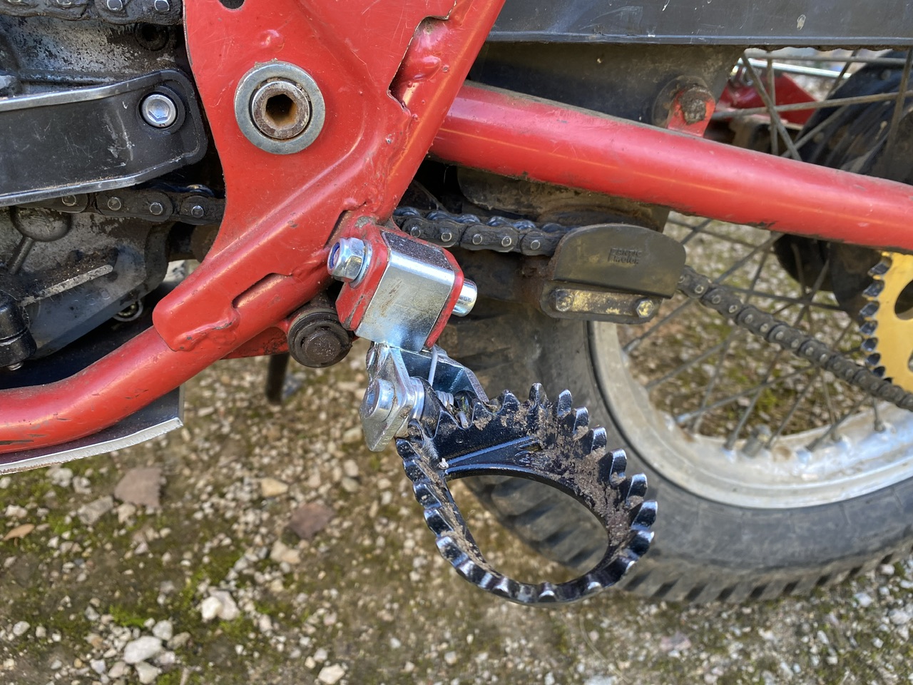

Les platines pour adapter des repose pied modernes :
Une paire de Betor alu :
Un sabot en alu également :
Et une bricole pour adoucir un peu la commande d’embrayage :

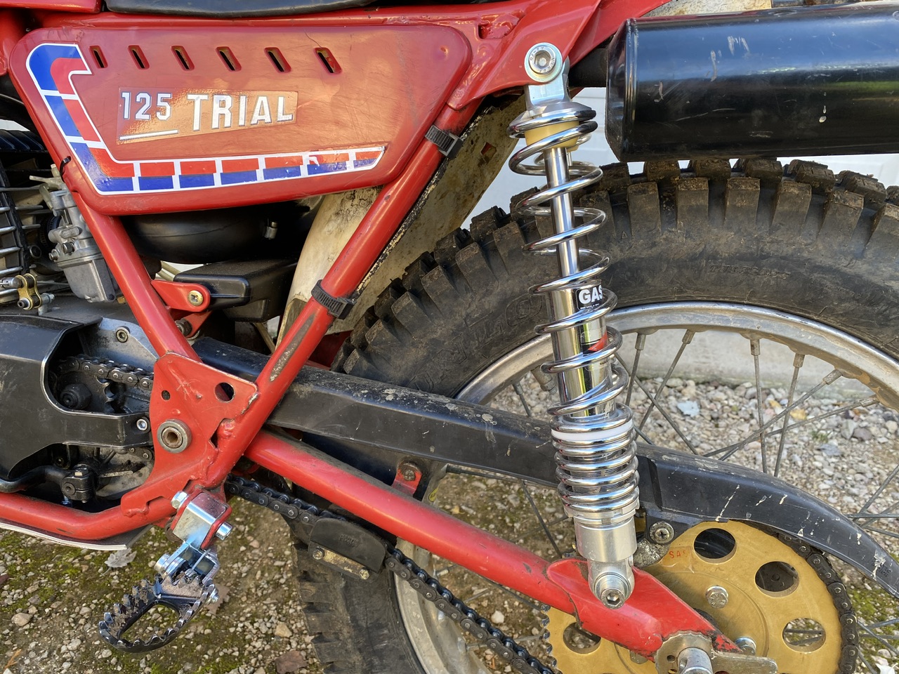

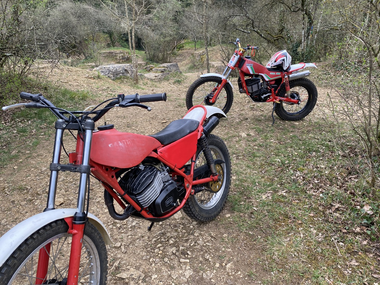

Petite bricole hier sur ma 125 préférée !

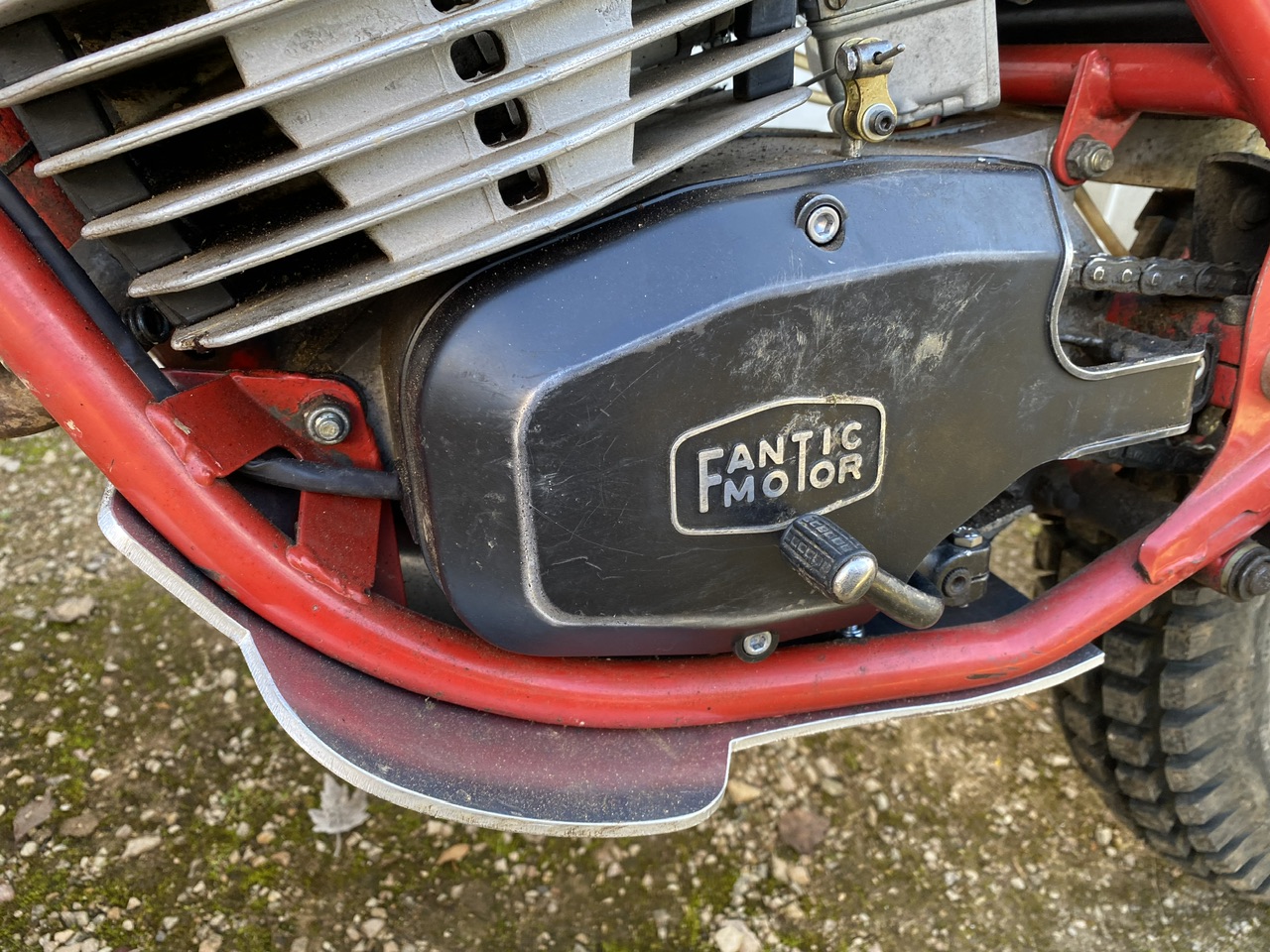

J’ai trouvé sur leboncoin un carter d’allumage plastique provenant d’une 200 ou d’un 125 enduro ! Le vendeur était d’ailleurs un membre du forum !
Le but étant de remplacer celui en alu du 125 et de gagner en esthétique mais aussi un peu en poids ( 150 gr d’écart entre les deux !)
Celui du 200 a une fixation en plus sur l’axe avant du moteur :
Cette entretoise taraudée M8 d’un côté et M6 de l’autre est disponible chez Bosisio !
Il suffit de la visser à la place de l’écrou sur l’axe moteur :
Petite surprise au moment de remettre le sélecteur du 125 !
 Le Carter du 200 est plus proéminent et il faut aussi mettre le sélecteur du 200 :
Heureusement que j’en avais un dans mes pièces 😁
Modif terminée en ajoutant une durite sur le reniflard du carter :
Ce n’est pas la plus belle, mais du coup je ne crains pas de la salir ni de tomber avec 😁
