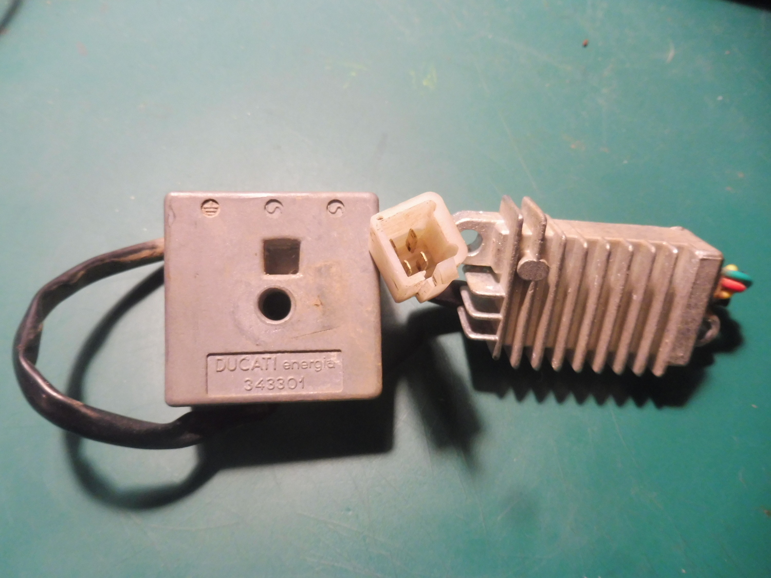

Bonjour à tous,
  Je suis Juan, j'ai 50 ans et depuis le 24 octobre j'ai un fantic 250 section de 1996 pour me faire la main.
Mais voilà le ventilateur de ma moto ne s'enclenche pas lorsque la moto chauffe pourtant je l'ai testé et le moteur fonctionne bien en direct. Cette panne me coute de refaire le joint d'embase et les joints toriques de culasse. Mais avant de refaire ça, je voudrais savoir d'où vient la panne et la réparée. Sur le net j'ai vu que ça pouvait venir du régulateur de tension ou du "redresseur"... (Est ce bien le redresseur sur la photo a droite?)
J'ai bien trouvé un régulateur (à gauche sur la photo?) avec cette référence "Régulateur de tension Guilera 14413000" Boitier identique au boitier "ducati energie 343301". Par contre, je n'ai aucune référence sur le redresseur (à droite). Comment retrouver le même pour le changer? . Je ne trouve aucune info sur le net. Pouvez vous m'aider s'il vous plait? Tout conseil me sera utile . Merci beaucoup ! Passez une bonne journée 😉

C'est lequel sur la photo le redresseur ? et le regulateur ? se sont tous les deux le meme "appareil" ou alors ce sont chacun deux "appareils" differents? je ne sais pas ...
Comment dois-je m'y prendre pour tester la sortie allumage? le redresseur ? et le regulateur?
merci encore et bonne journée a vous 😉

Ton petit boîtier Ducati cesr le régulateur..
Le format a ailettes est le redresseur ( ponts de diodes )
Le redresseur redresse le courant alternatif qui sort de l'alternateur sous la forme du stator/volant...
Courant maintenant continu et  regulé par le régulateur , qui lisse le voltage a 12/14 volts.'

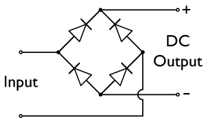

Le schéma interne..simplifié

Et  les 2 boîtes Reg a gauche et Red a droite
aucune reference sur le redresseur 250 section 1996 comment faire?
On peut trouver les 2 ou bien plus souvent , un 2 en un..le boitier redresseur régulateur..
Ça peut être en mono ou tri phasé
Le courant alternatif lissé, entre dans le pont de diodes...seule la phase + passe par la fleche et ne peut revenir...
La phase moins reste et part en polarité moins
Input qui arrive en alternatif..
Output qui ressort , redressé..en continu et régulé
Le plus, en haut rouge
Le moins en bas vert

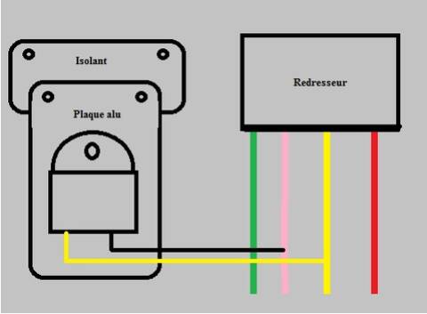

Je viens aujourd'hui vous faire part de mon choix . Du coup j'ai acheté ce redresseur là

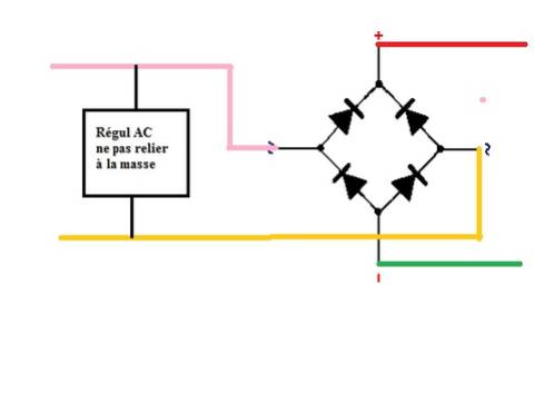

car j'ai acheté un régulateur, à part : guilera 14413000 type ducati 343301
par contre je ne comprend pas comment brancher le fil rose et le fil jaune... on dirait, sur la description du schéma que le rose et le jaune sont reliés ensemble où alors qu'il n'y a pas d'importance de le brancher à l'un où à l'autre  mais ça me parait bizarre ... Pouvez vous m'éclairer, s'il vous plait? merci beaucoup!
Posté le 22-01-2025, à 16:53
Branche les cosses d'entrées et de sortie..sur ton redresseur..de remplacement...comme tu as trouvé sur l'ancien...
A savoir..
Le vert sortie moins régulée continu
Le rouge sortie + régulée continu
Le jaune arrivée alternative moins du stator.
Le rose arrivée + alternative du stator..
