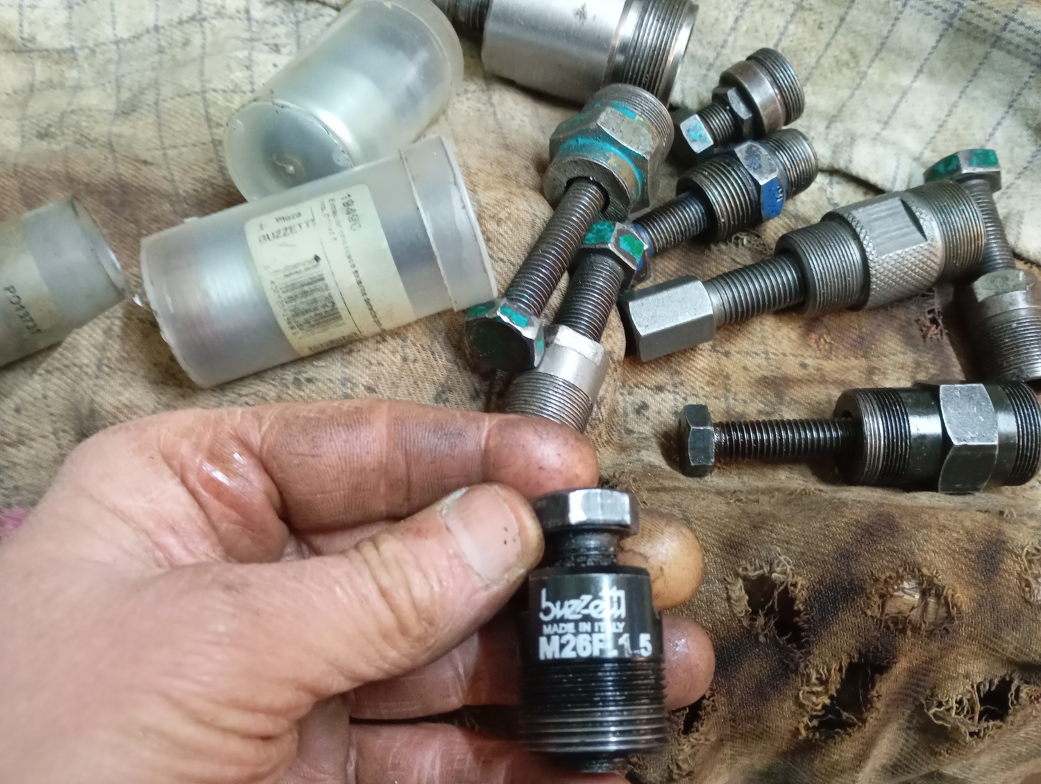

...BUZETI M26/1.5..PAS A DROITE

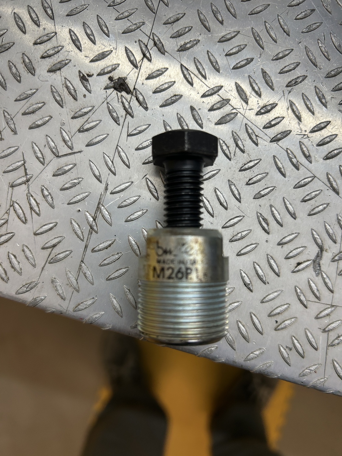

Je dois avoir un problème avec le filetage du volant car j'ai le bon arrache et je n'arrive pas à le visser.
Arrache pour moteur Minarelli FM350
Posté le 14-01-2025, à 21:03
On dirait que le filetage ,a été forcé ...
On voit un bout de filet qui traine ...et le début de filetage a l'air naze.
Perso..j'essaierai de le reprendre en douceur
Je commencerai par essayer d ôter avec un petit  fil de fer plié en angle ..tous les morceaux qui traînent dans le filetage
Ensuite un coup de soufflette..
Puis je mettrai un coup de meuleuse au BUZETI, pour lui donner un léger effet conique...de façon a pouvoir mordre le filetage rotor..
Bien graisser...et avec la clé..serrer...puis desserrer d'autant , par quart de tour....doucement en appuyant fort . ...jusqu a pouvoir  visser a fond....

Merci pour votre aide, le filetage était abimé et je l'ai rectifié doucement à la lime.
 Le volant est démonté, je vais pouvoir continuer mon ouvrage car je dois changer la bielle, elle a un peu de jeu.
