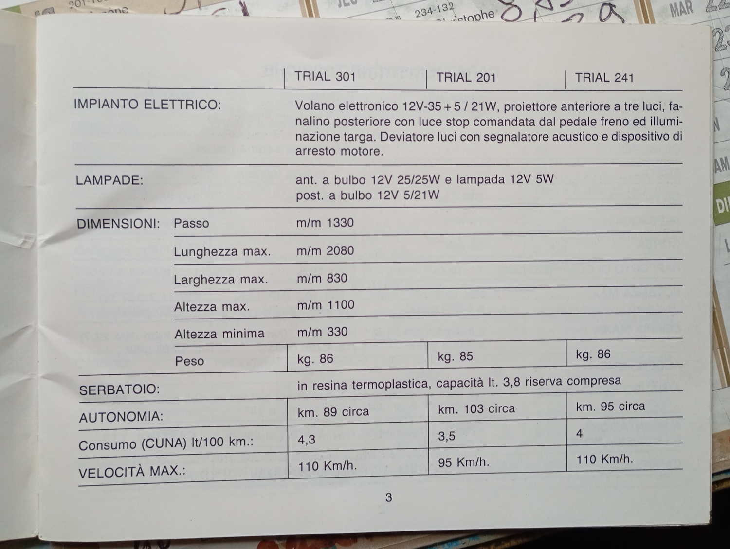

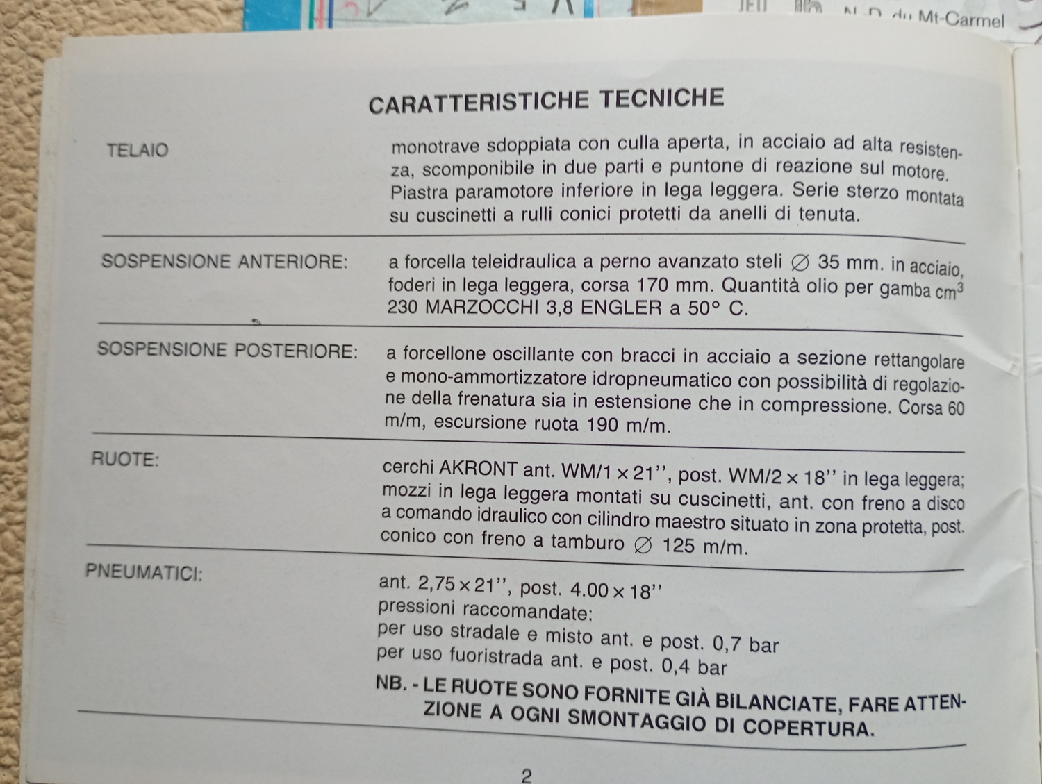

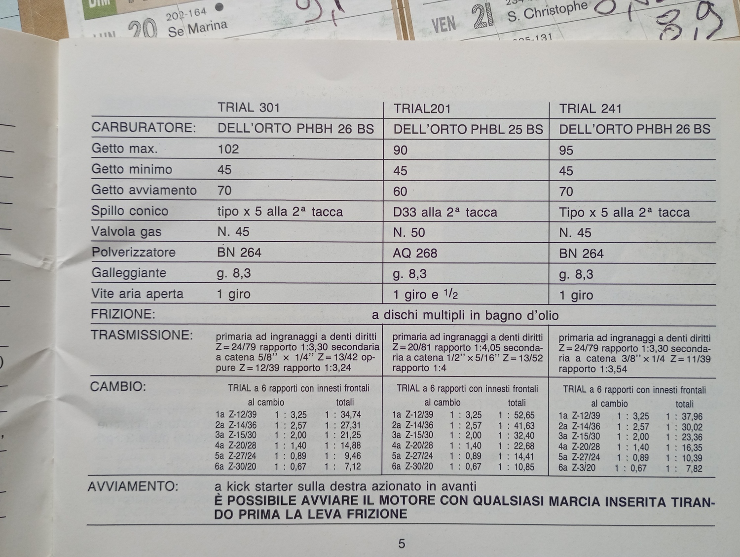

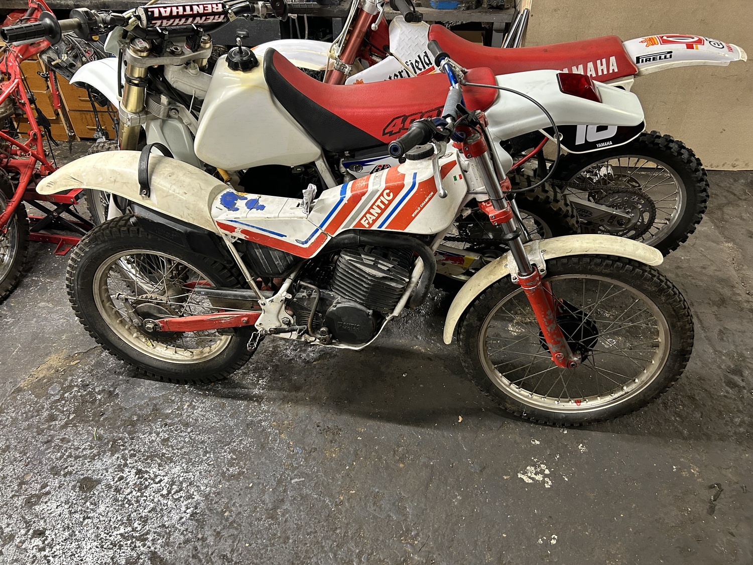

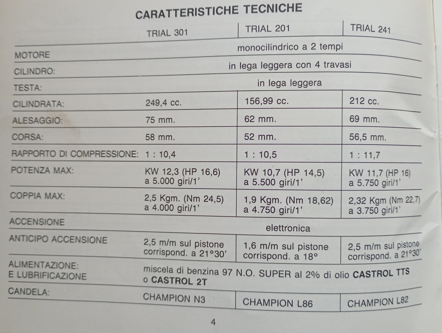

Bonjour,
je m'appelle Benjamin et je viens d'acheter cette FANTIC clubman 241 (450 écrit sur le cadre et 212CC écrit sur le moteur)
je n'ai aucune idée de quelle année elle est ! peut on savoir avec les numéros de cadre ?
Elle n'as pas de carte grise mais je pense que je vais pouvoir la faire en collection je ne sais pas si certains d'entre vous l'on déjà fait ?
Je cherche une revue technique ou les références pour ces pièces :
- dimensions joint spi fourche
- quantité et viscosité d'huile de fourche
- quel type d'huile de boite à utiliser ?
- quel type d'huile 2T synthèse, semi synthèse ou minérale ?
- dimension et type de chaine de transmission
- pochette joint carburateur et réglages de base
- filtre à air
si certains d'entre vous on les infos je suis preneur je ne trouve pas grand chose
merci d'avance
Salut, cesr.encore moi...😁.
Bon, c'est mieux comme présentation...mais t'as pas tellement fouiné'.car toutes tes réponses sont faciles à trouver..car lambda..et beaucoup de pieces identiques entre plusieurs modèles...
A l'accueil va voir les fiches trial..pour l'année..
Pour la carte collection..c'est pareil . Ya des sujets qui en causent...
Puis t'as un max de pièces et précision en tapant 241 fantic Bossisio Motori..
Je t'envoie un p'tit Kekchose en photo 👍
