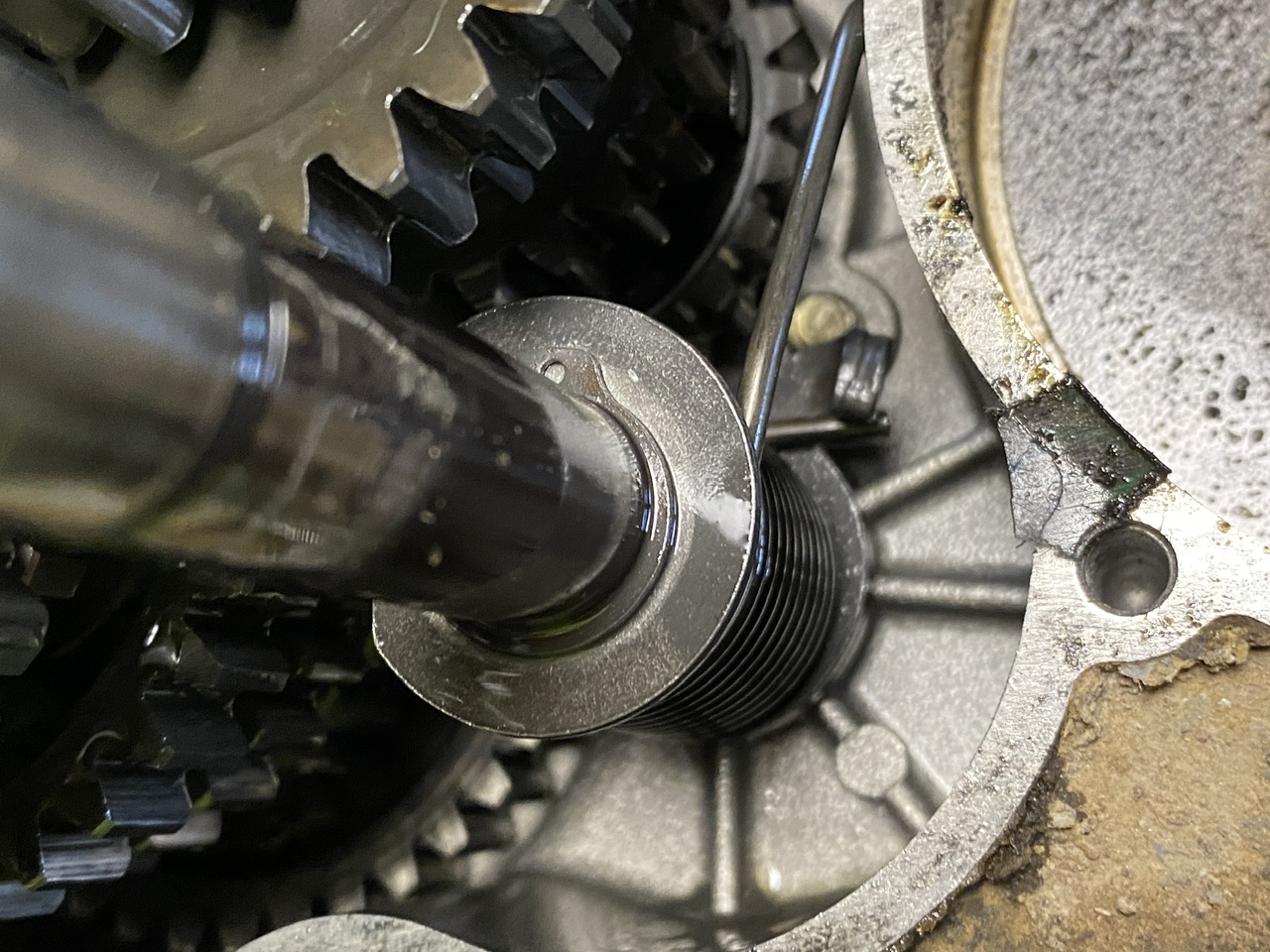

Posté le 24-08-2024, à 18:35
Salut Gégé
Je suis en vacances et je n’ai pas mes docs !
La principale difficulté c’est de remettre la plaquette d’arrêt du ressort du kick à la bonne position sur les cannelures de l’arbre sinon elle vient taper dans les pignons quand on actionne le kick 😬
Côté embrayage, il ne faut pas démonter pignon d’entraînement et dent du rocher, pour ne pas perdre la position de l’axe kick au repos !
Et ensuite, une fois que tu as ouvert tes carters , tu répère bien la position de la plaquette d’arrêt, avant de sortir le circlips et le ressort !

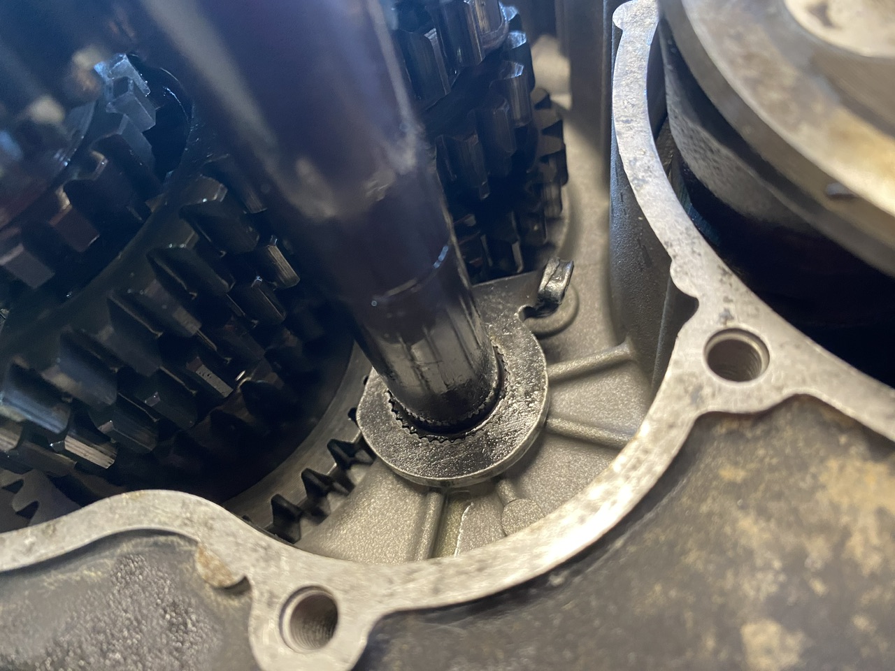

Posté le 04-03-2025, à 20:18
bonsoir j'ai le problème que tu décrit ( la " plaquette " est en butée sur le pignon )  forcement le ressort l'oblige 🤔  Dois je remonter les dents de rochers pour immobiliser l'axe ? Je galère avec la boite ça coince y a t'il une technique particulière
merci d'avance pour vos conseils avisés
Posté le 05-03-2025, à 09:01
Si ta dent du rocher n’est pas remontée, elle ne peut pas garder l’axe à la position du kick au repos !
Ta boite est ouverte ou pas ?

Posté le 05-03-2025, à 20:12
bonsoir thierry et encore grand merci pour tes conseils  👍  . Je comprends mieux pour le kick . Pour répondre à ta question oui la boite est ouverte ( j'ai changé un roulement ) et la boite coince  🤔 . Tu m'as gentiment envoyé l'éclaté du moteur mais n'existe t'il pas une revue technique de ce moteur ?
