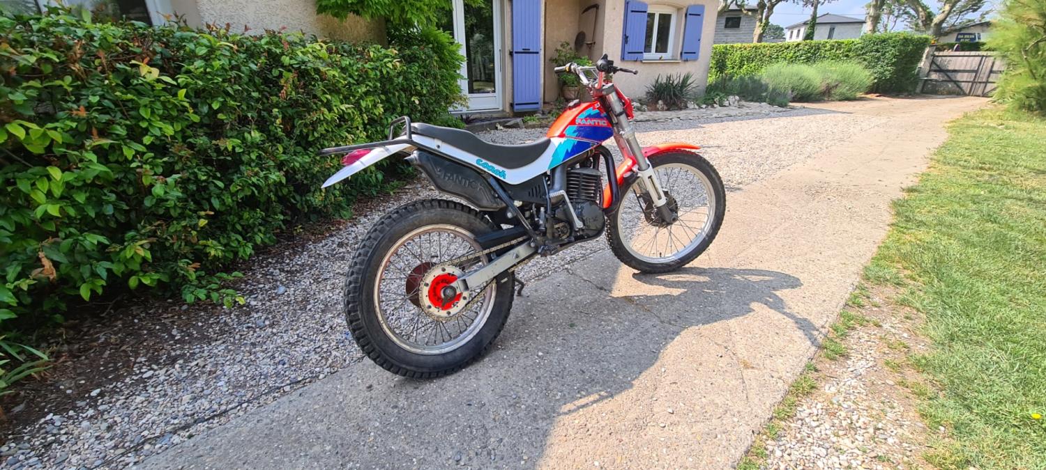

Hello ! J'ai tjrs un soucis de carbu sur mon 249 coach...
Quelqu'un pourrait il me donner les tailles des gicleurs d'origine pour un 26 PHBH ns ?
Elle s'embale à froid/ starter et devient hésitante sur petits gazs à chaud ...
PS: c'est une vraie 249cc.
Carbu PHBH ns
Merci !!
