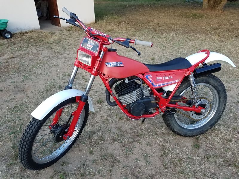

Je roule en moderne et en ancienne. Mes motos anciennes;
Yamaha 125 TY
Yamaha 175 TY
Bultaco Sherpa 250 de 1976 (158) en cours de restauration
Fantic 200
Fantic 240

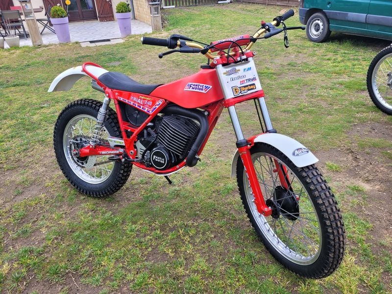

Et la dernière arrivée Fantic 125 TX250 de 78
Cette derniére ma réservé une mauvaise surprise, une dent de cassée sur le pignon de 1ère de l'arbre secondaire.
Si quelqu'un avait une pignonerie en bon état à me céder, ça me rendrait bien service. Si je ne trouve pas elle finira en pièces détachées.
