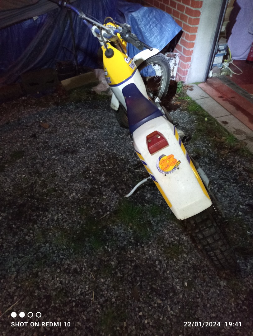

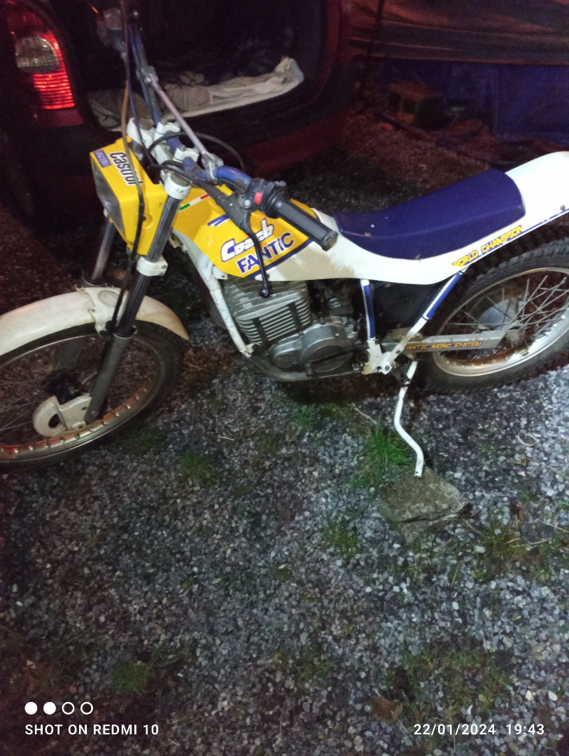

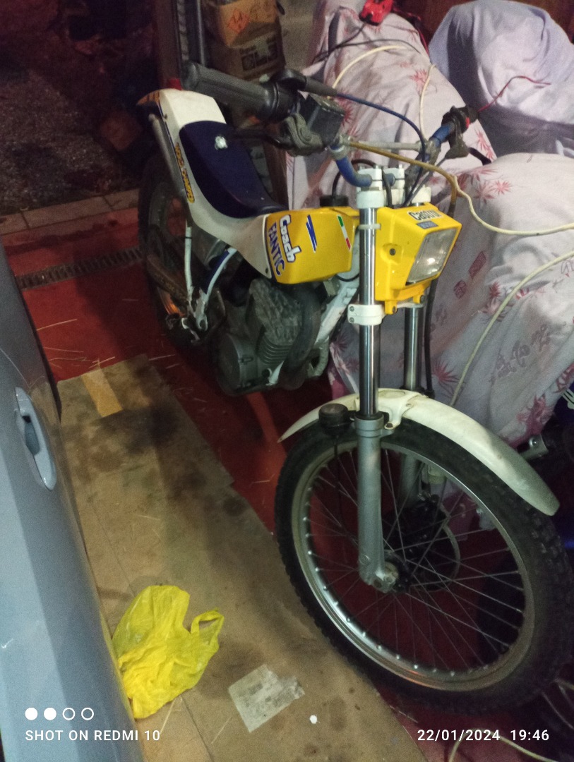

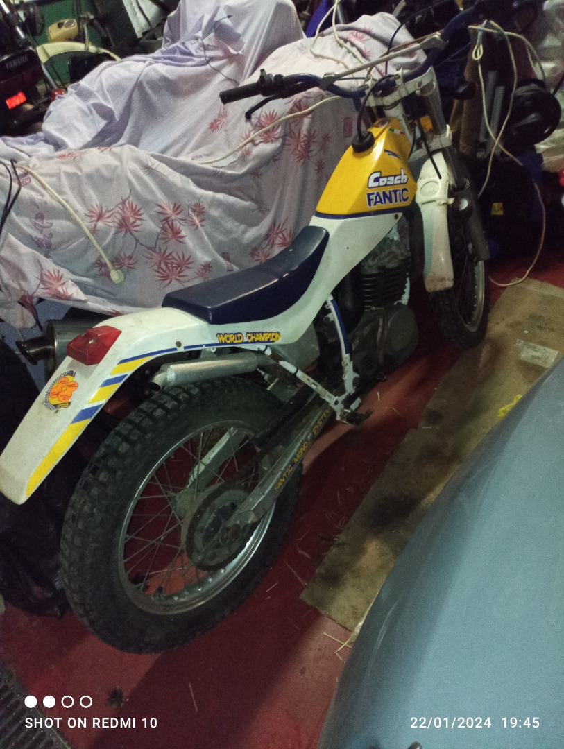

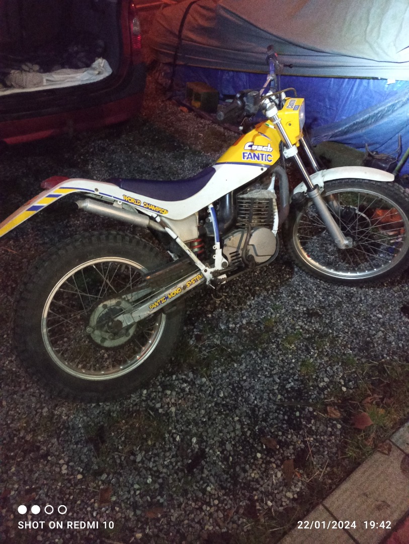

Bonjour à tous, je me présente Pascal 60 berges et sur moto depuis mes 8 ans, la première était une italjet 50.
Voilà je me suis acheté une Fantic 305 coach. Le plus c'est une 249cc dans son jus d'origine totalisant 2300km seulement et jamais de compétition.
Les moins non grave c'est les Spy a changer, la carburation à faire donc carbu passera dans mon bac ultrason pour mettre çà d'applomb.
Donc voilà au plaisir de vous lire et a bientôt. Photos à suivre.😉

Voilà j'ai fait un peu le tour du propriétaire. À suivre quand je m'y mettrai dessus.😎

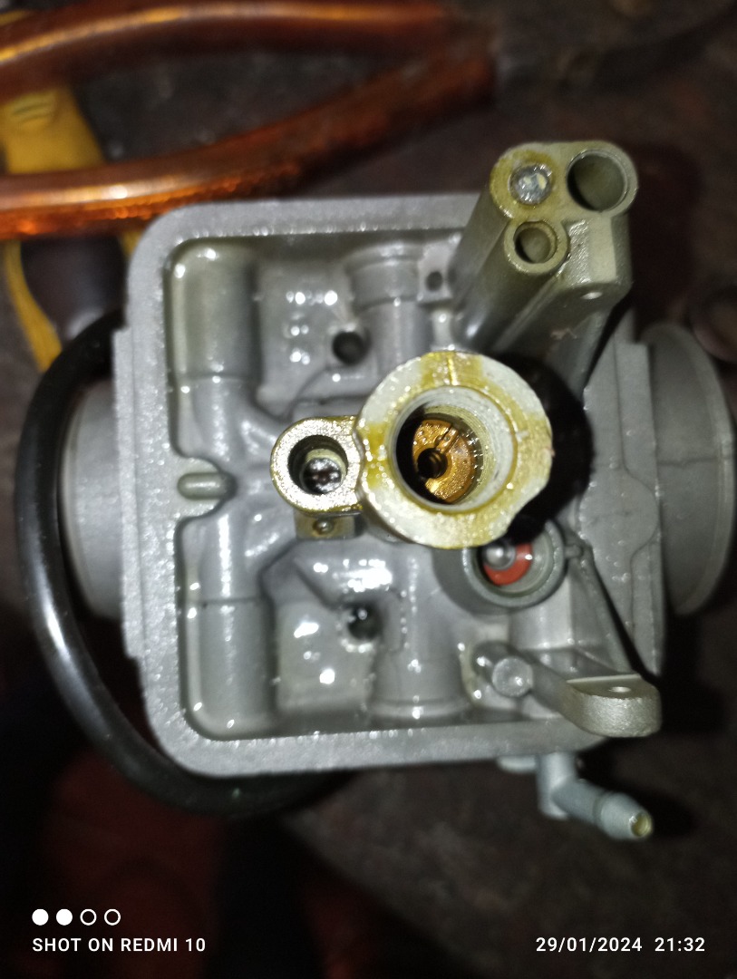

Voilà la révision carburateur. Il est en bon état, pas d'usure mais de l'essence bien caramel..

C'est cette crème, qui, avev peu d'utilisation, se forme, et fait déconner le ralenti et réponse des gaz...en se fourrant dans les petits calibres....

Oui et ça peut même faire serrer le moteur en tournant trop pauvre. À faire absolument.
