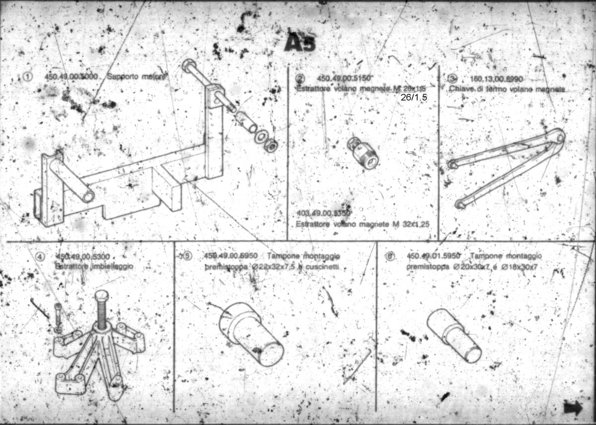

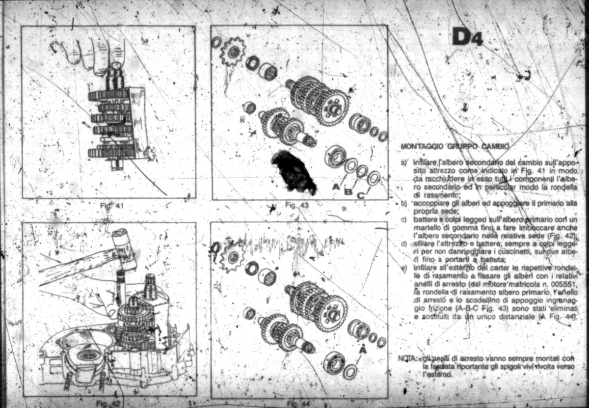

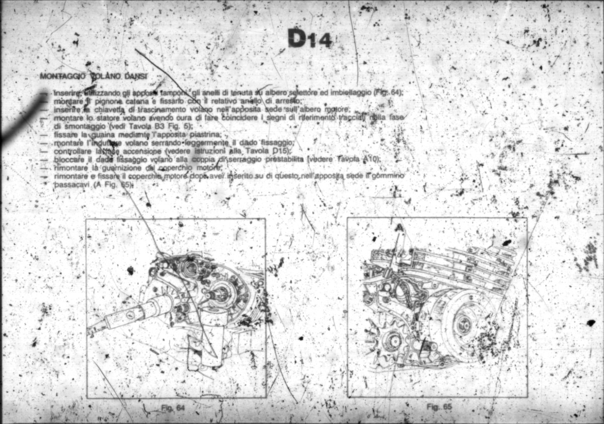

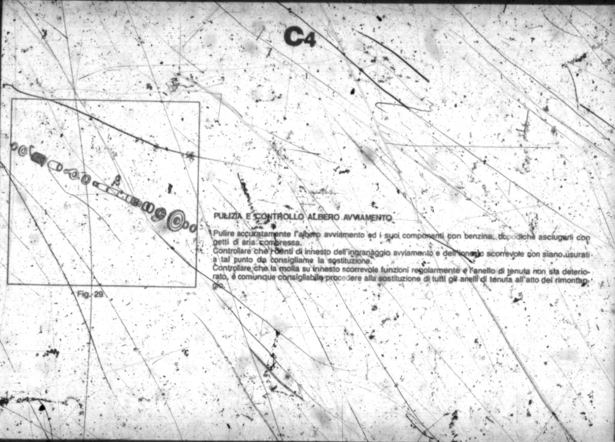

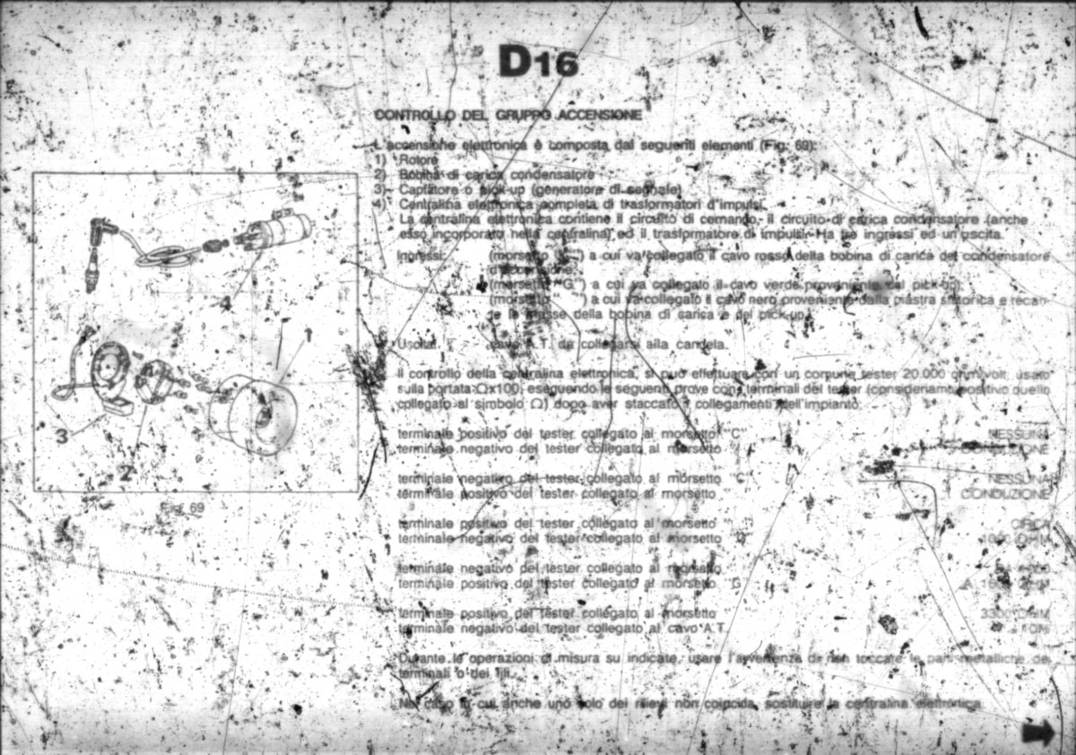

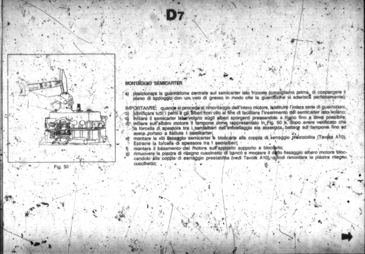

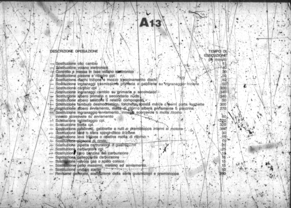

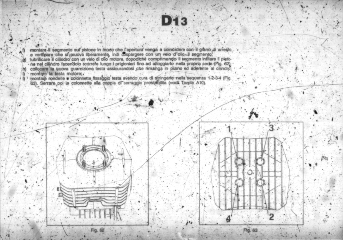

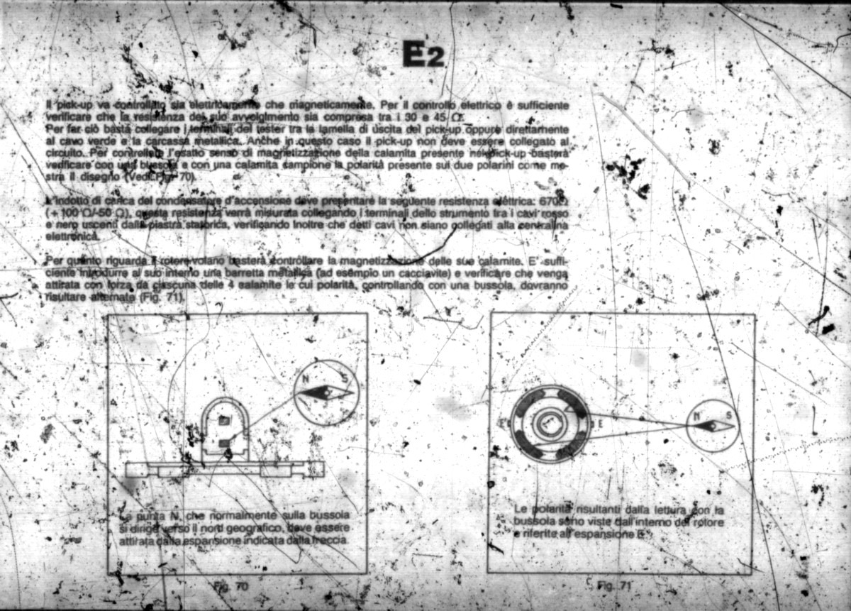

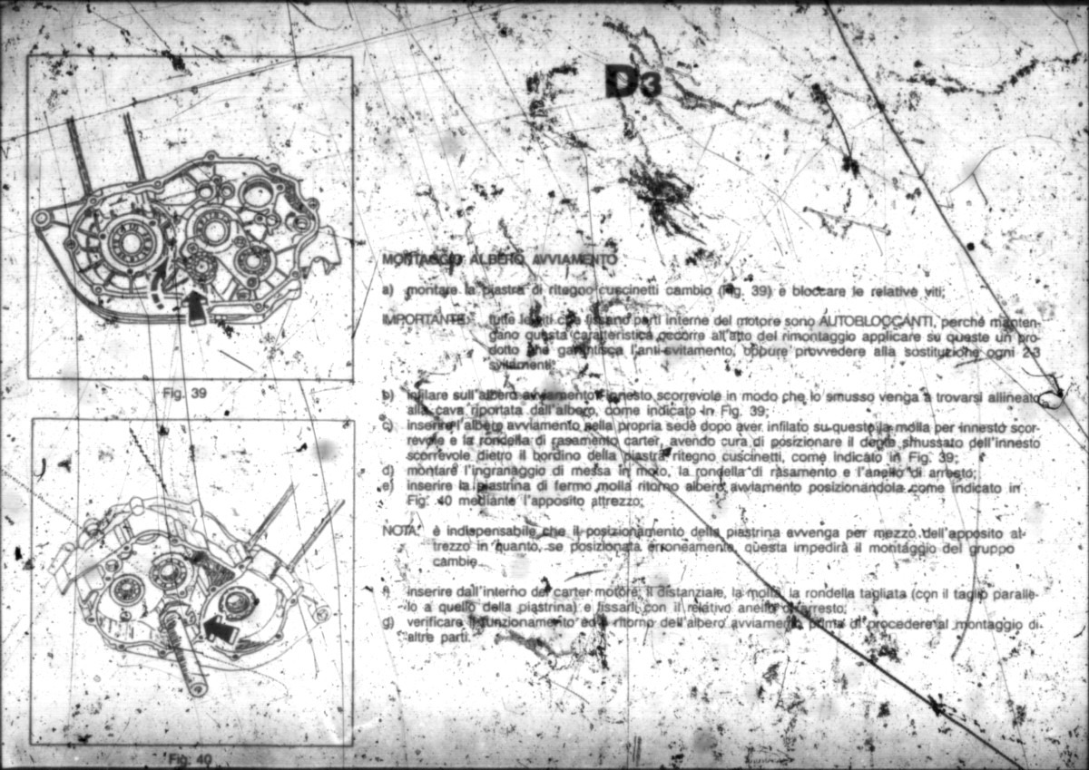

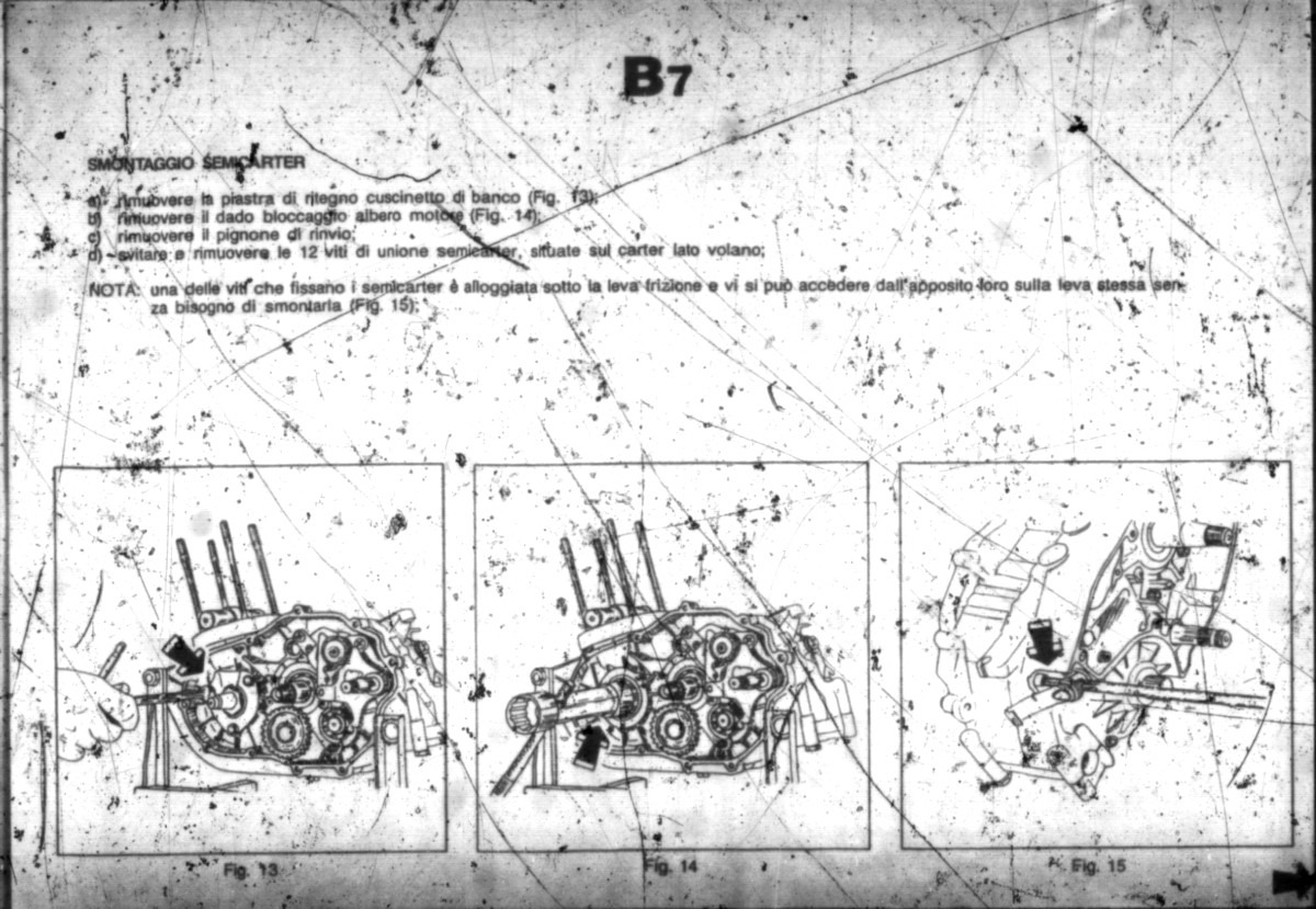

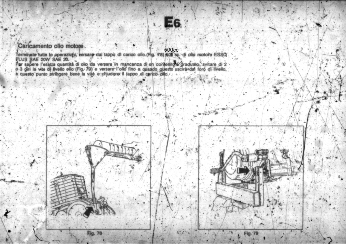

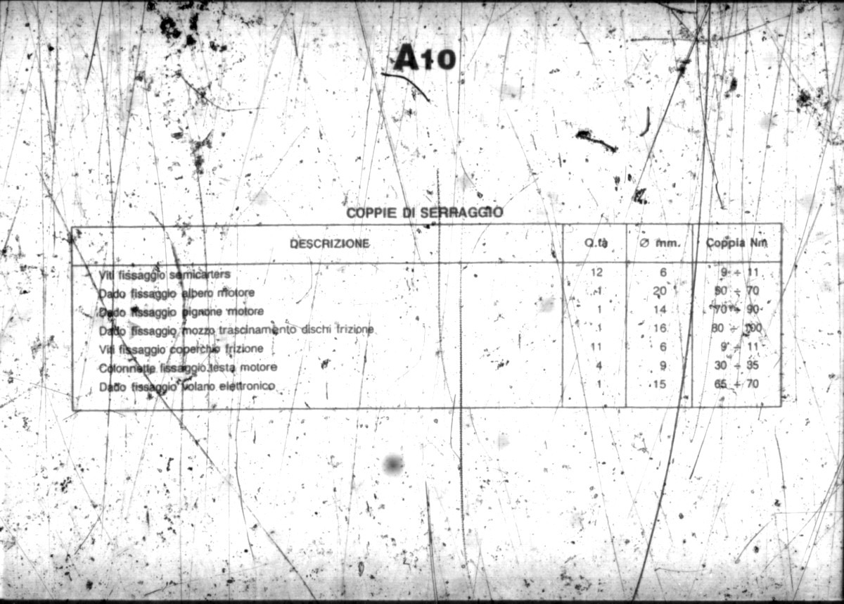

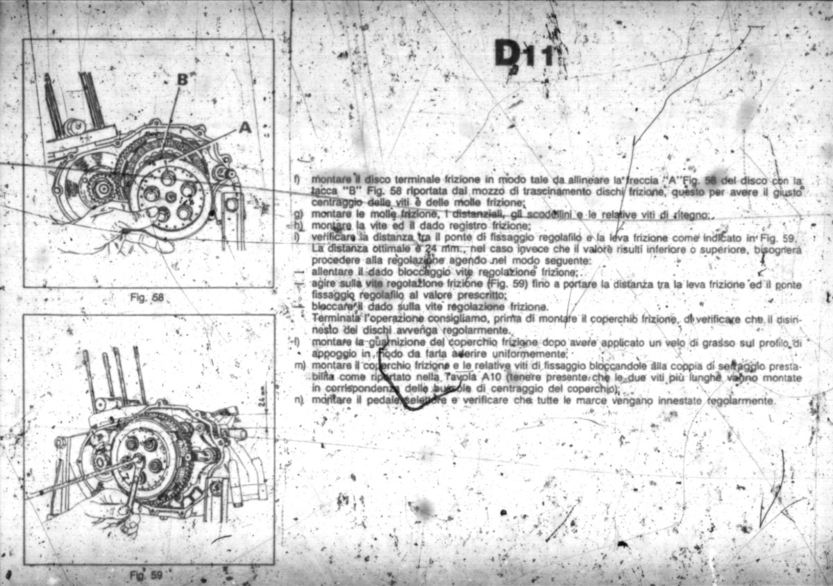

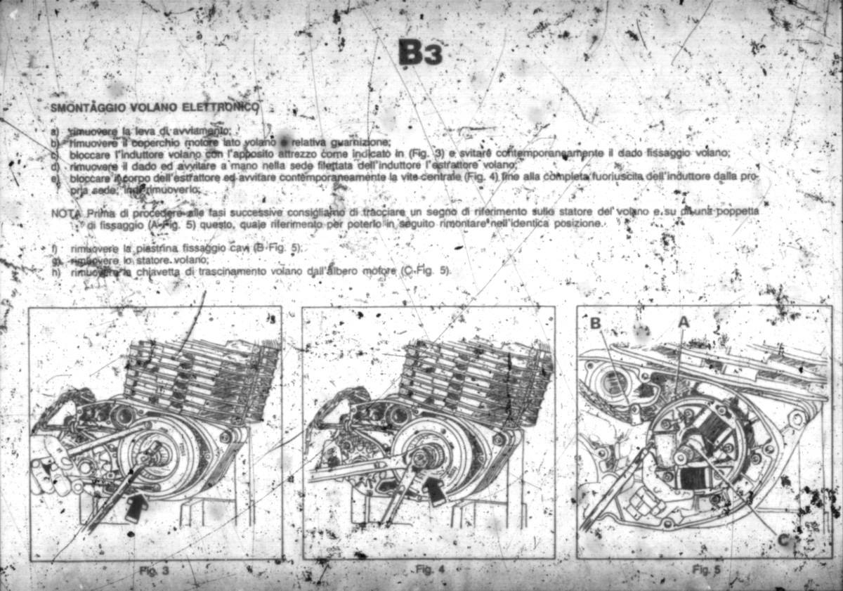

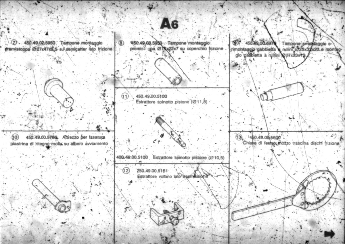

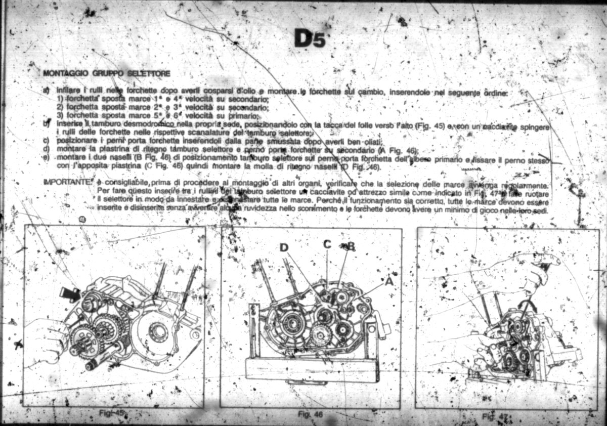

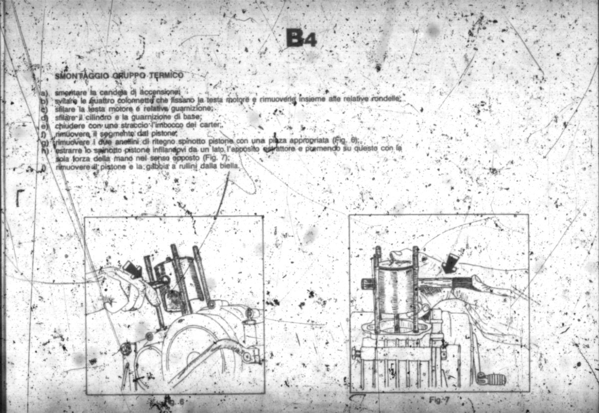

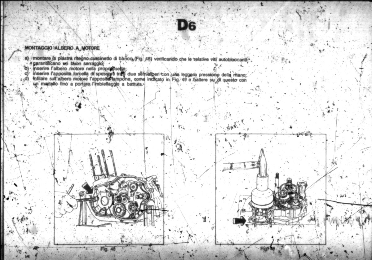

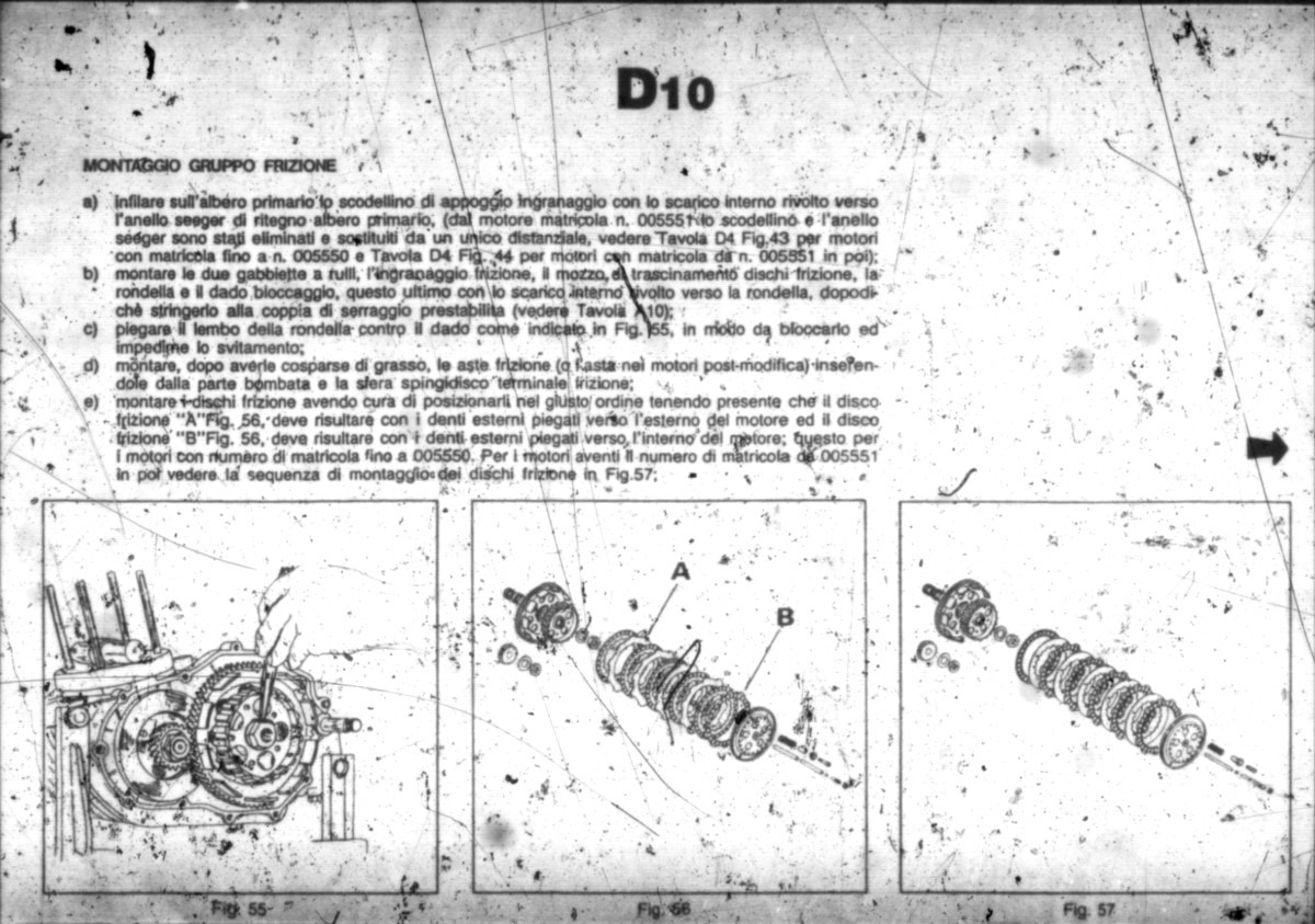

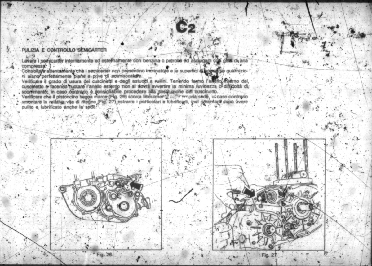

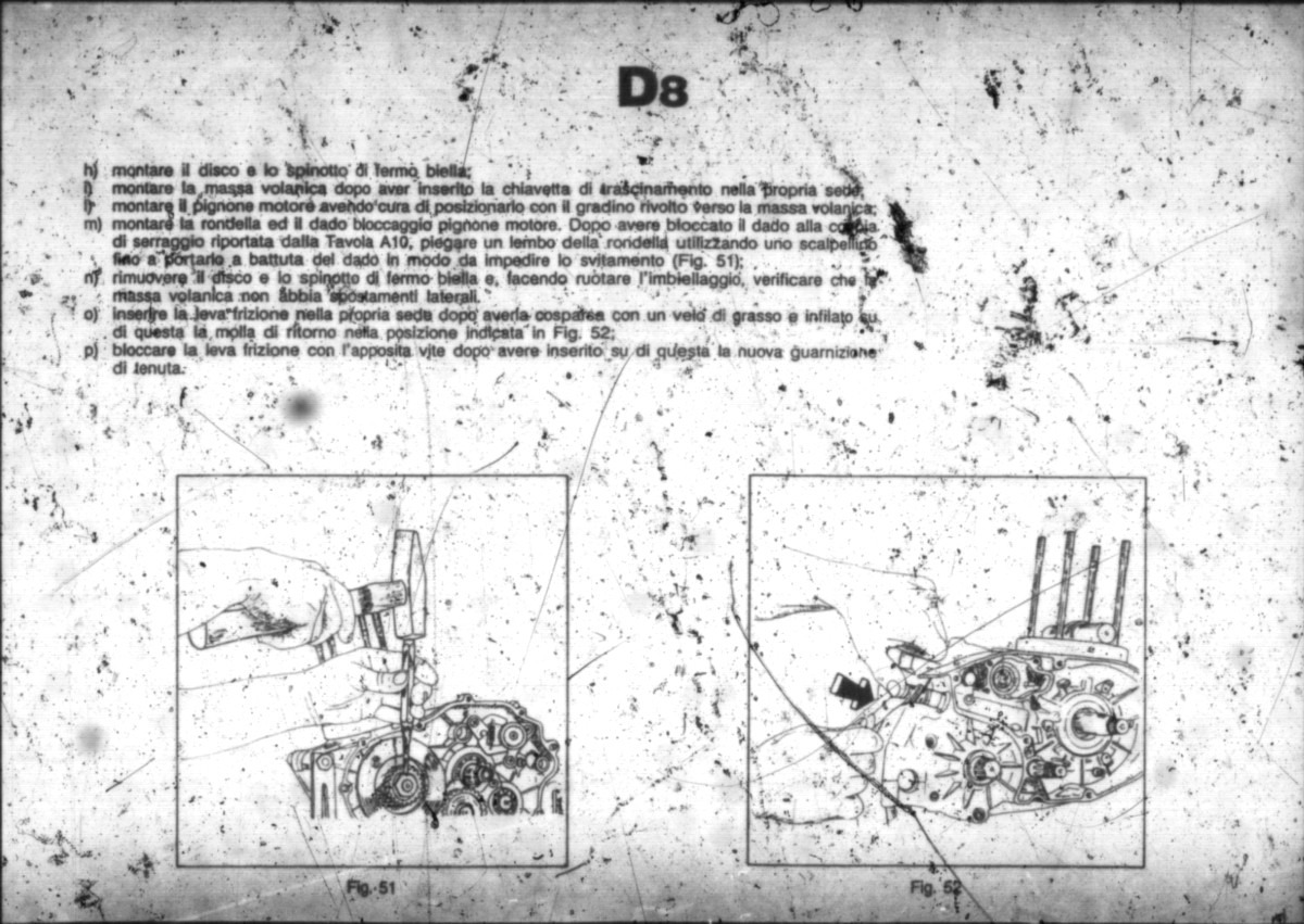

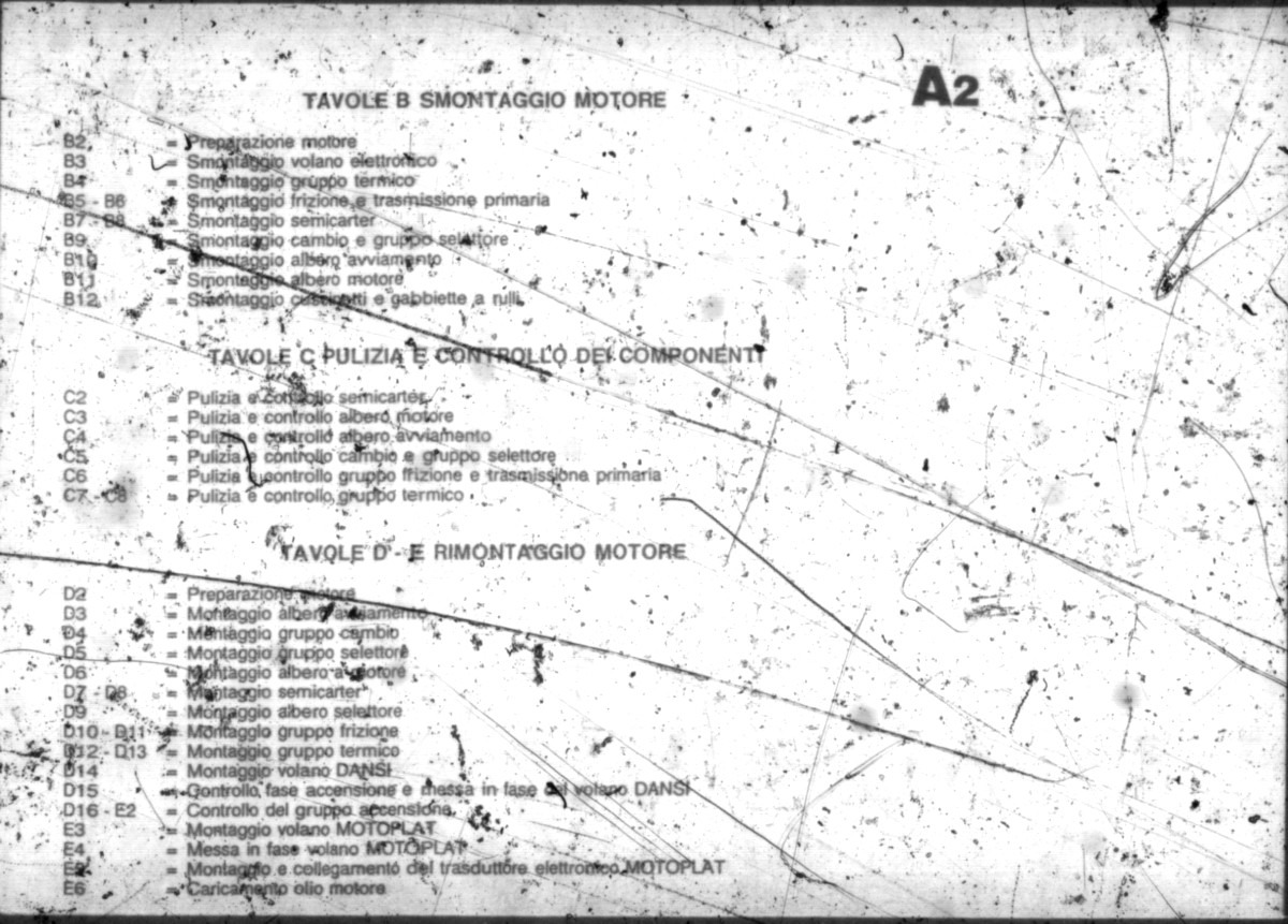

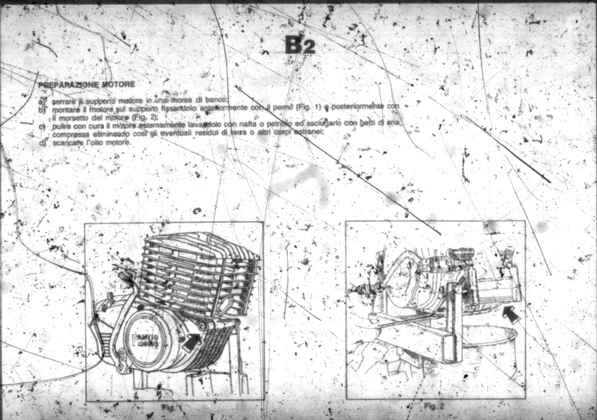

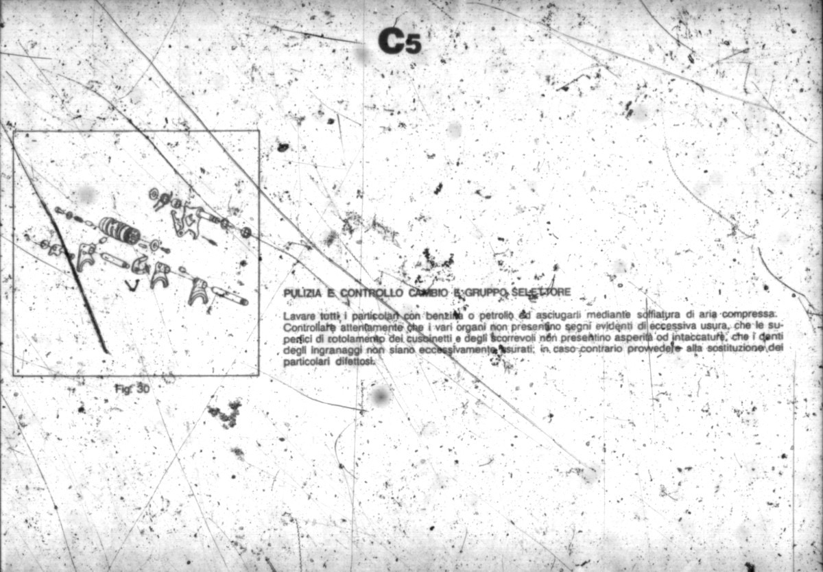

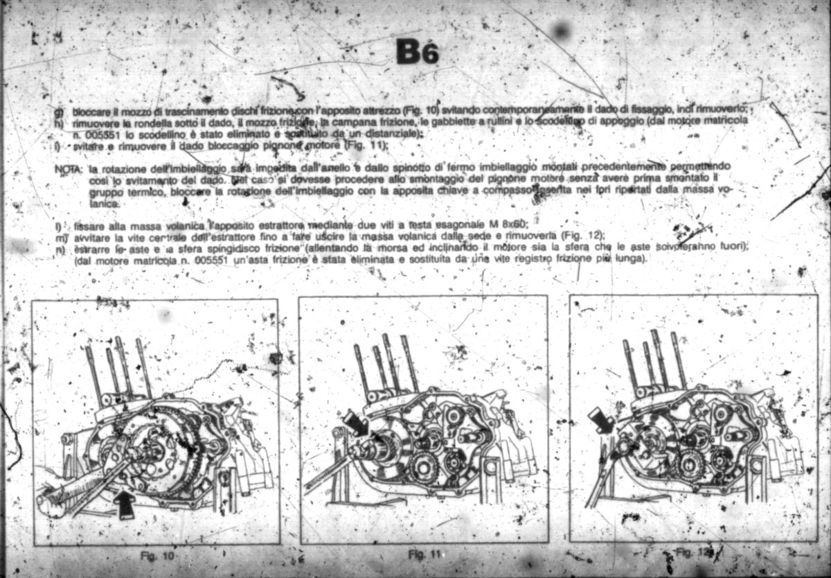

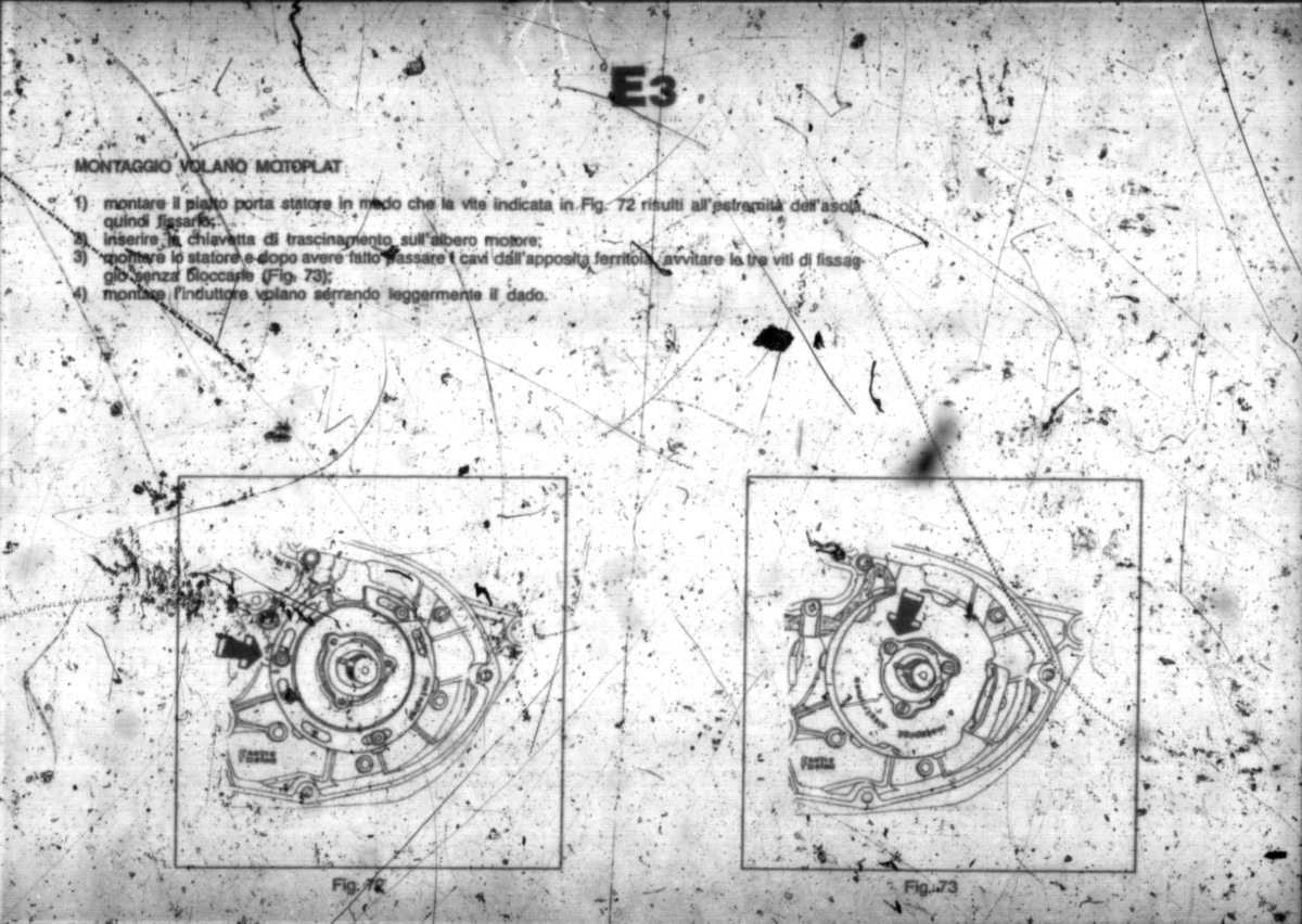

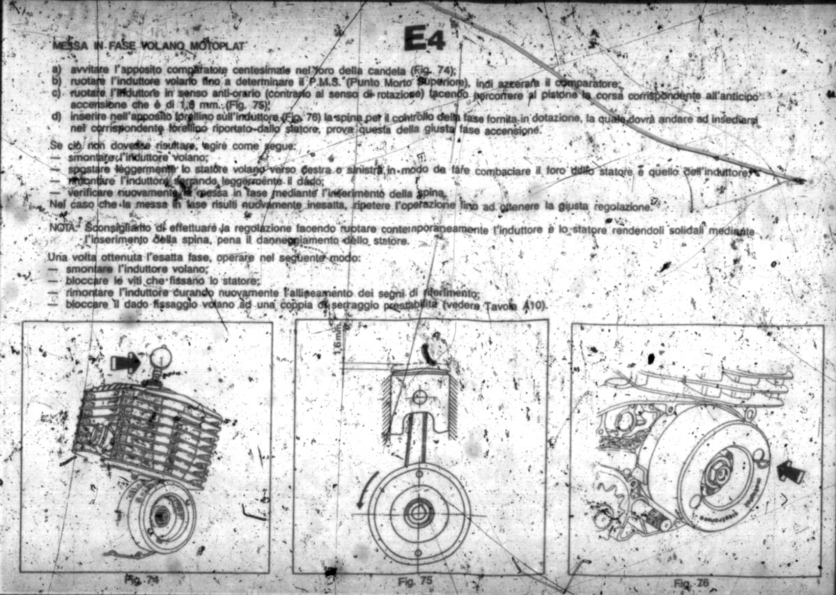

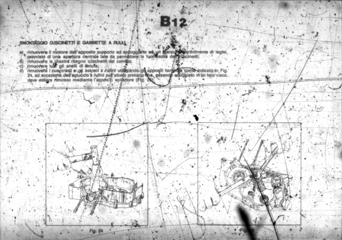

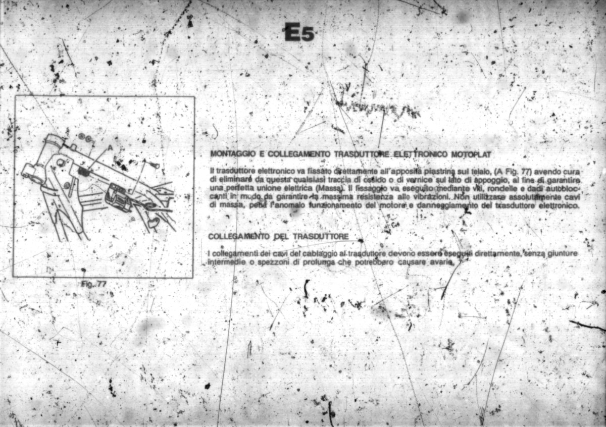

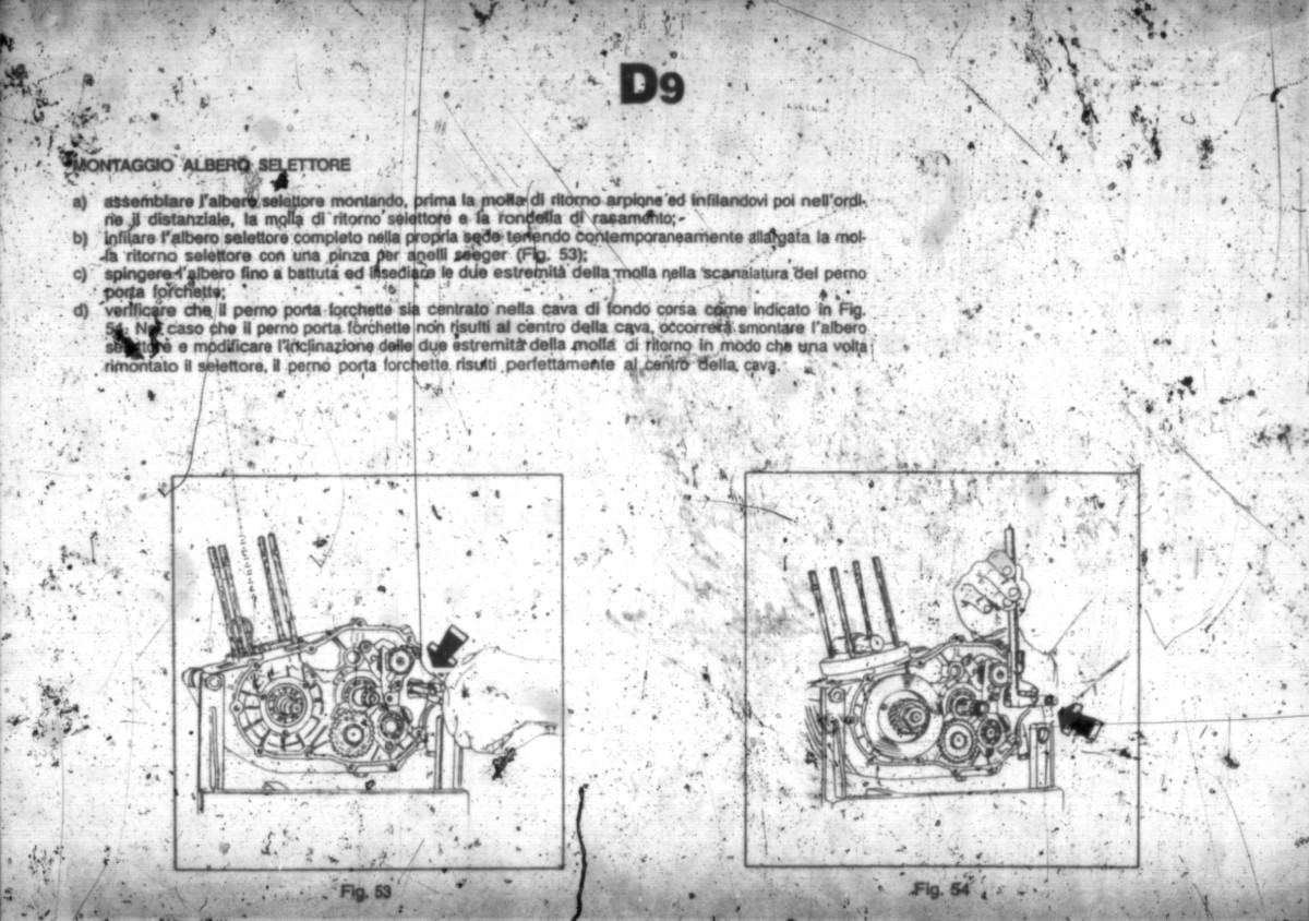

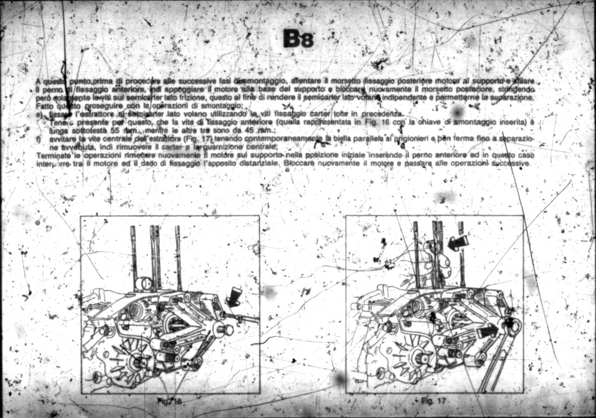

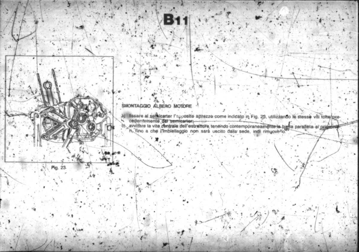

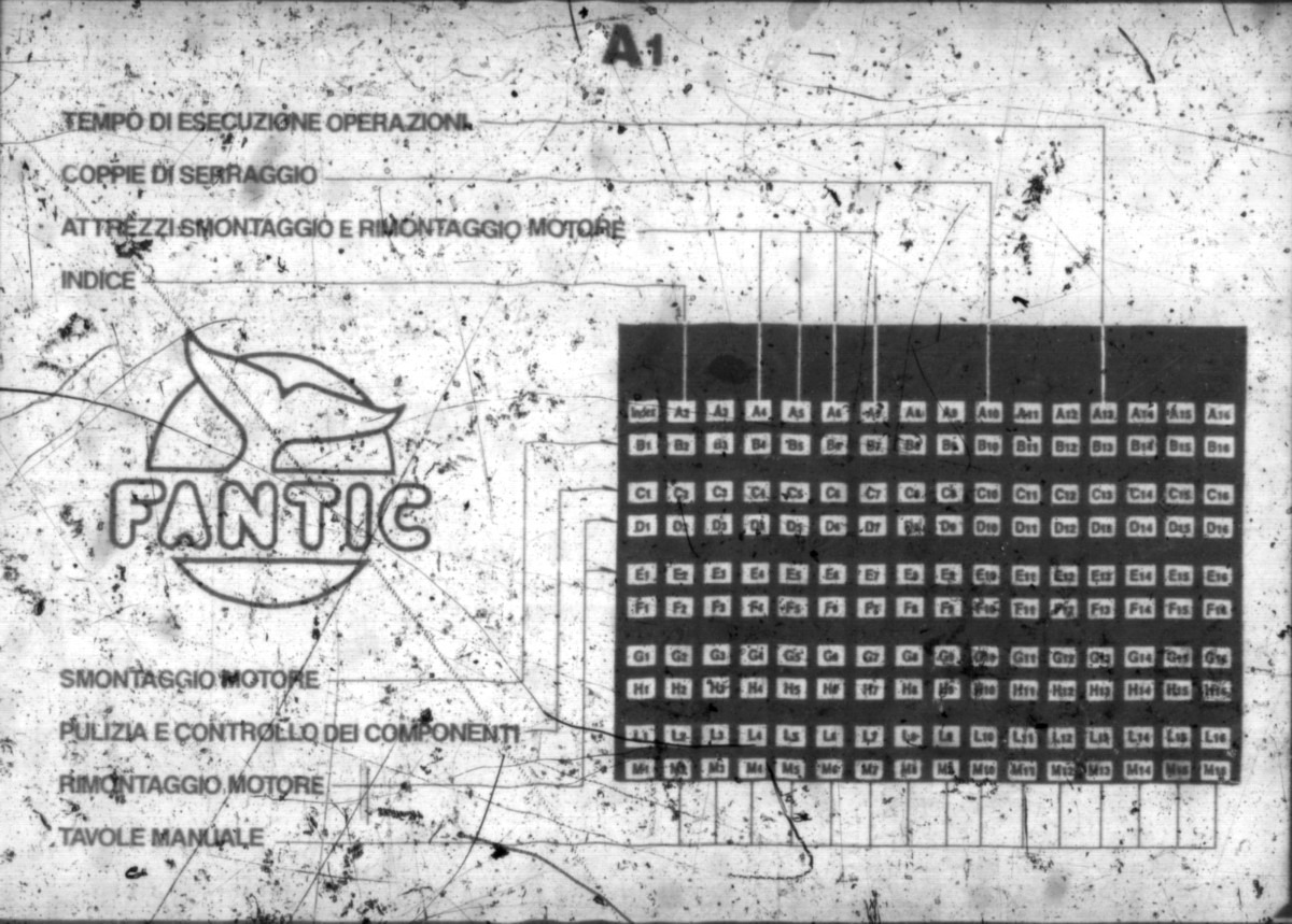

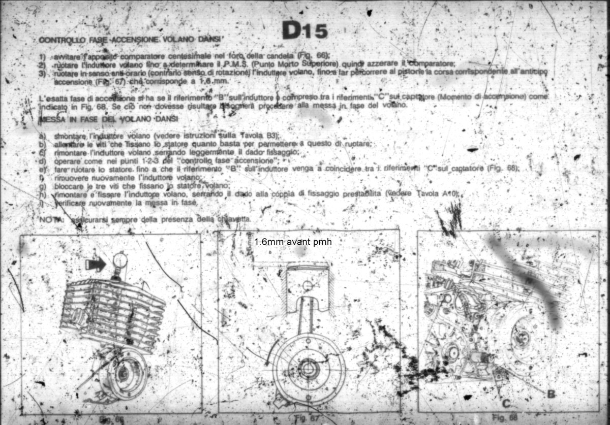

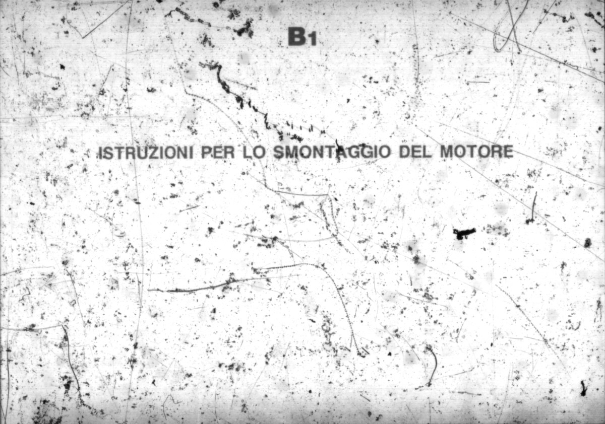

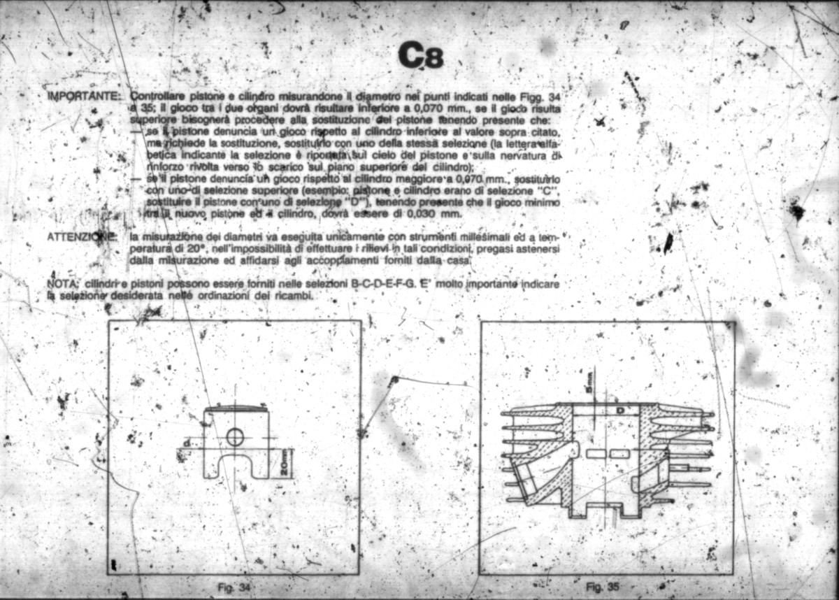

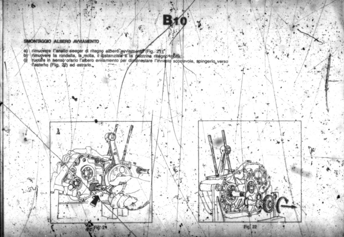

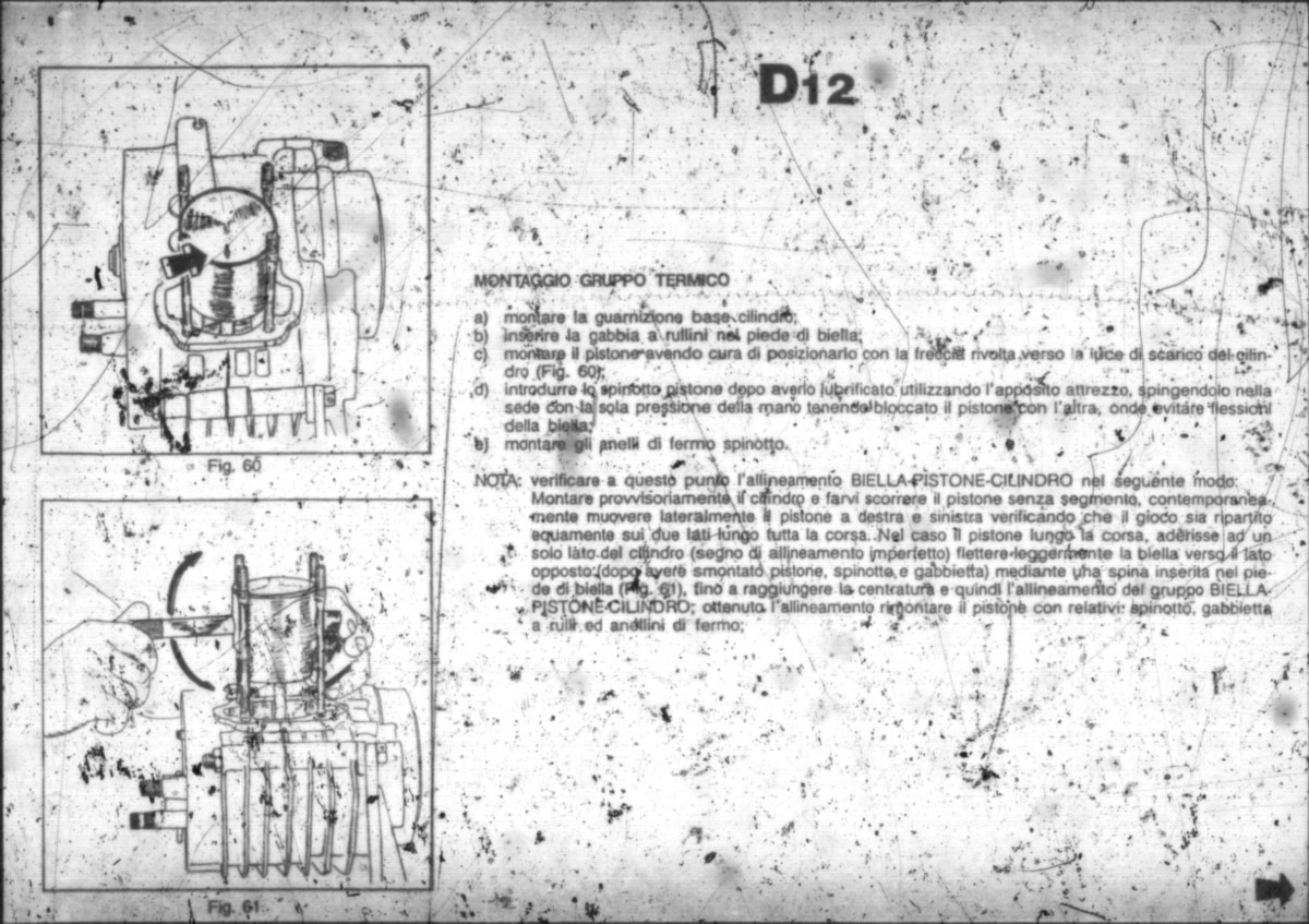

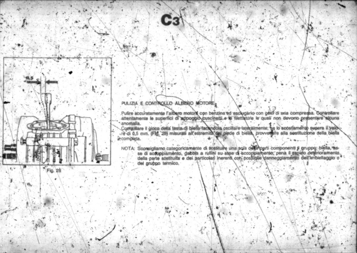

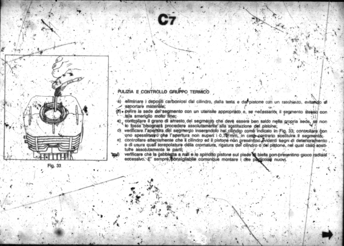

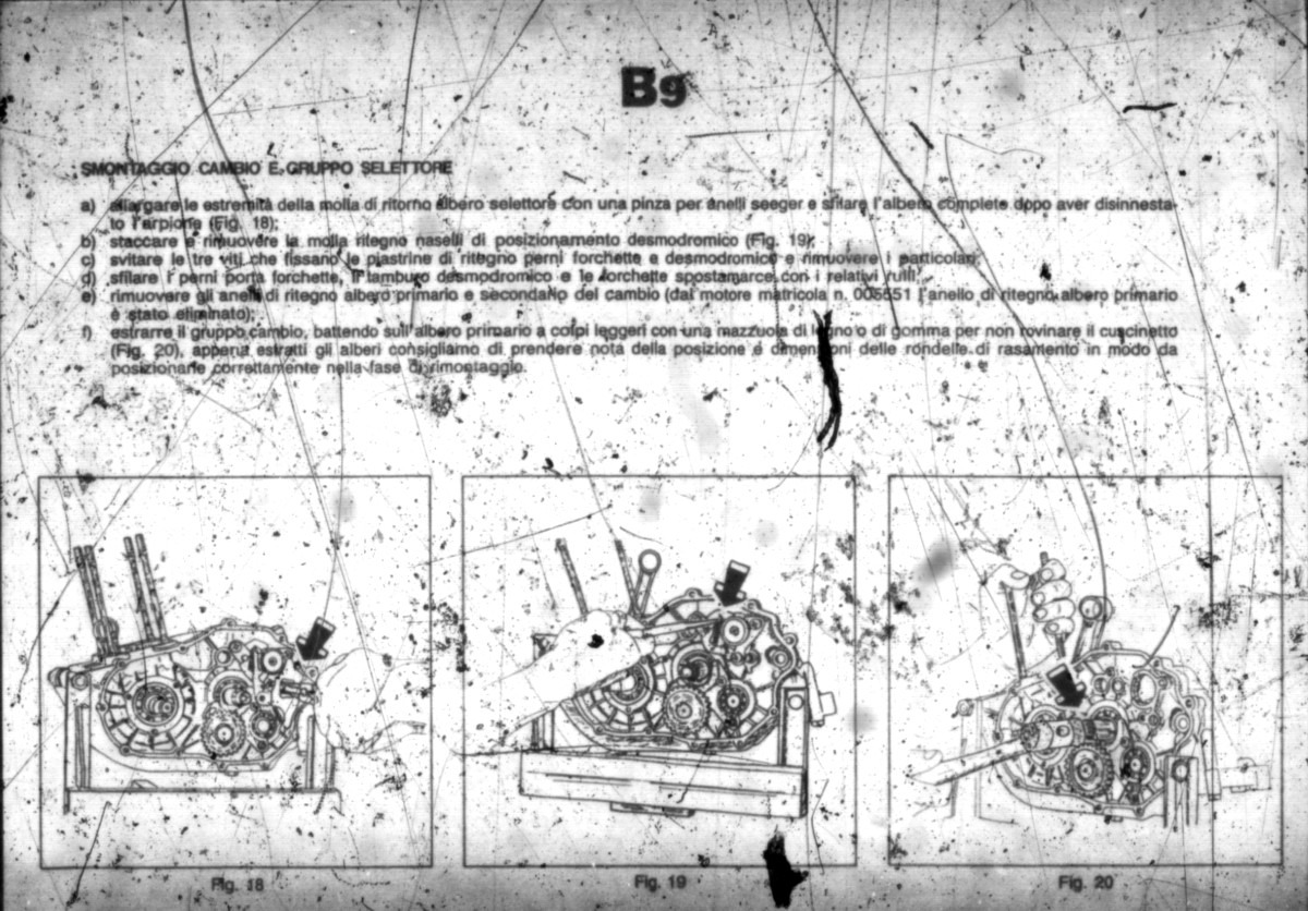

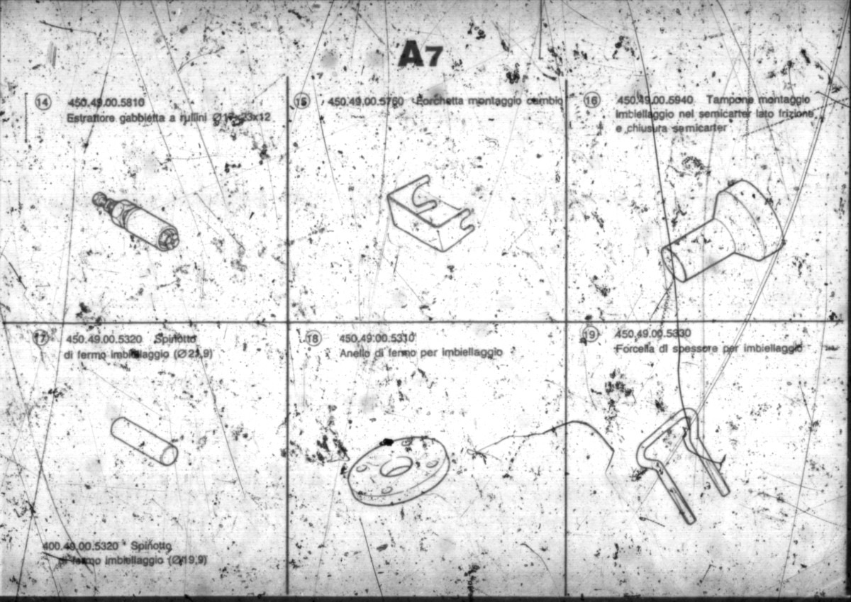

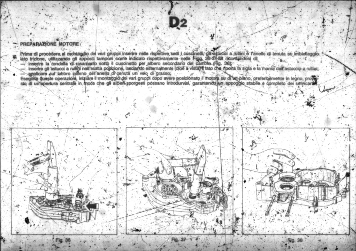

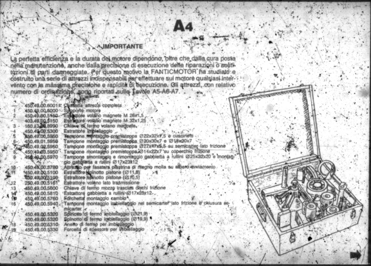

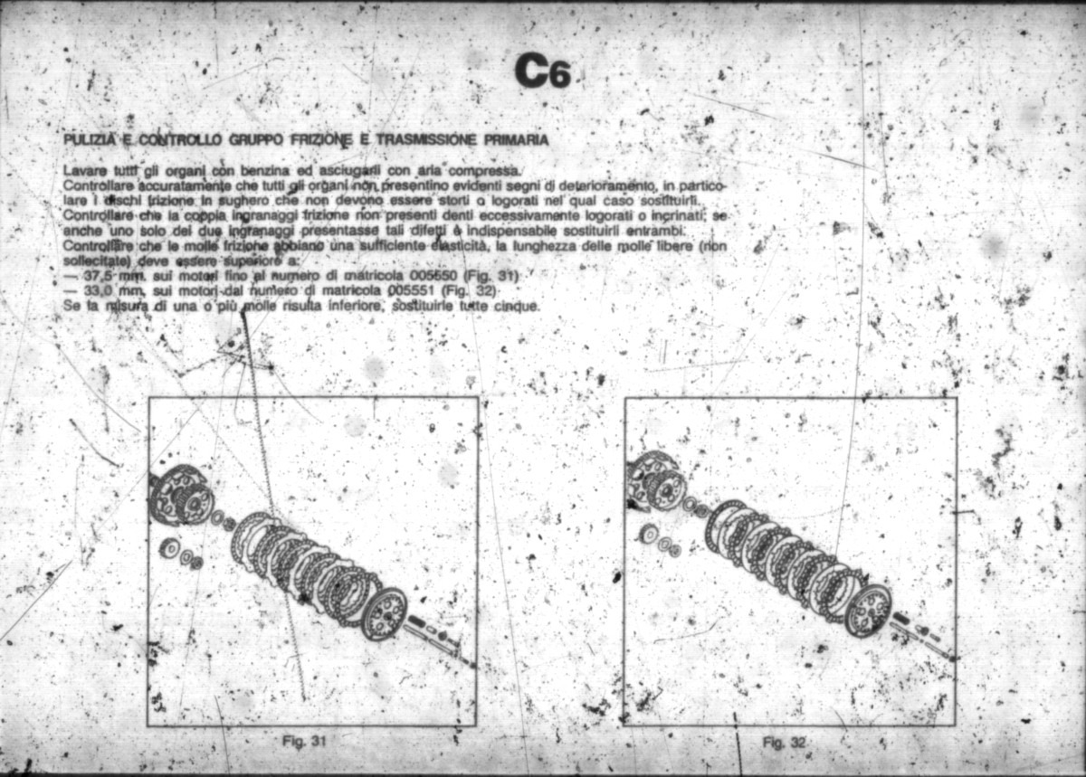

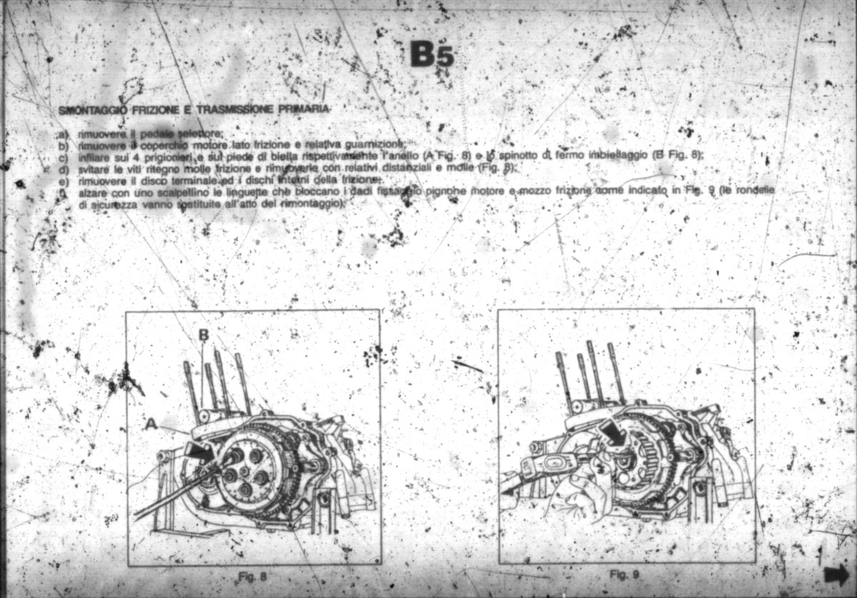

j'ai retrouvé dans mes archives, de vieux doc de l'éclaté moteur de la 240 pro, ils sont un peu moches, mais ça peu sans doute servir . toute fois si quelqu'un en a de meilleure qualité je suis preneur ;)
