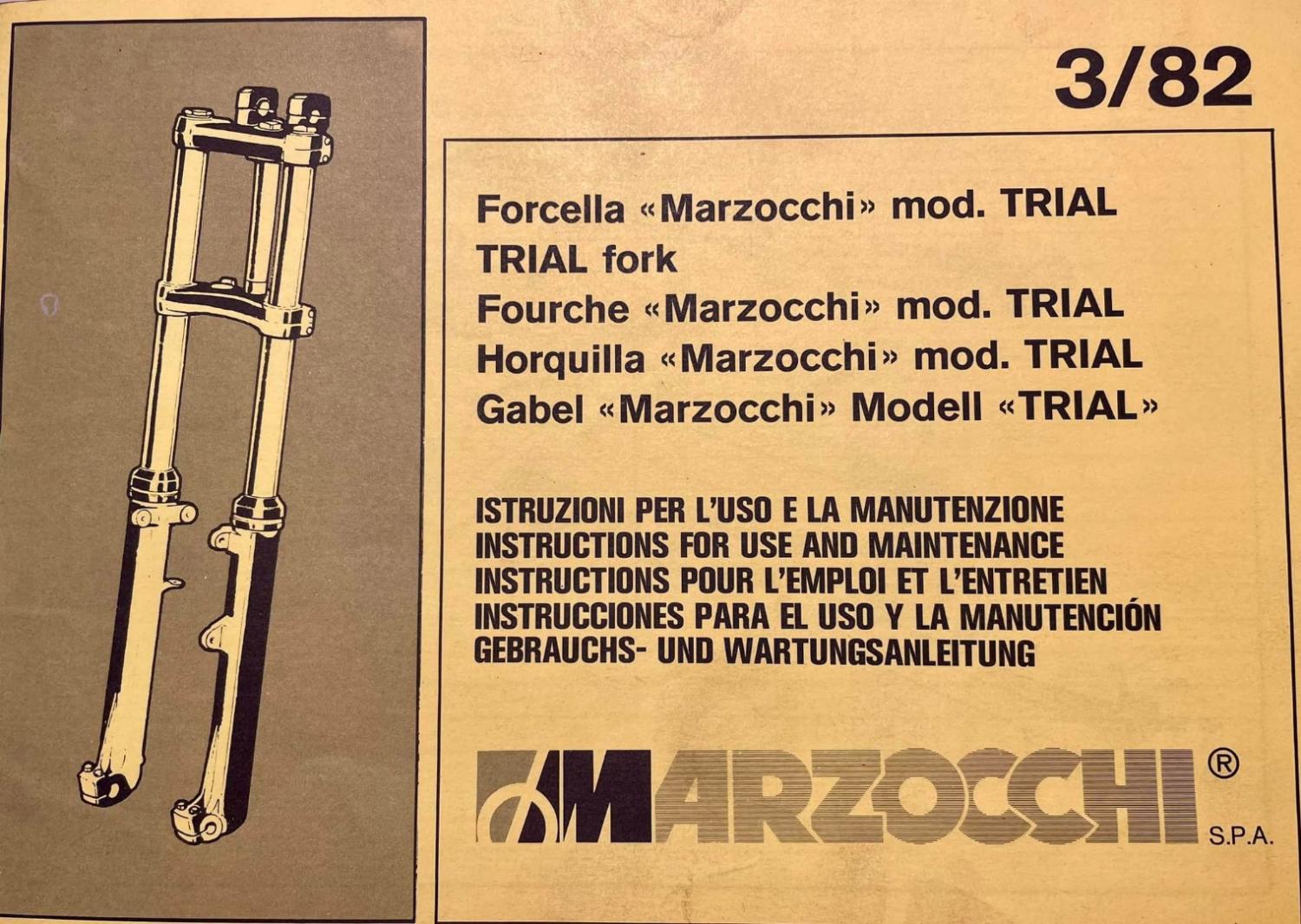

Merci pour cette doc.Cette fourche est-elle la même que celle du 240 pro?
Moto(s) : 240 Pro
Posté le 21-12-2023, à 18:23
Non , mais toutes les Marzocchi trial se ressemblent !

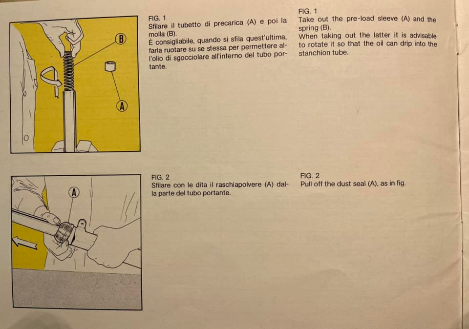

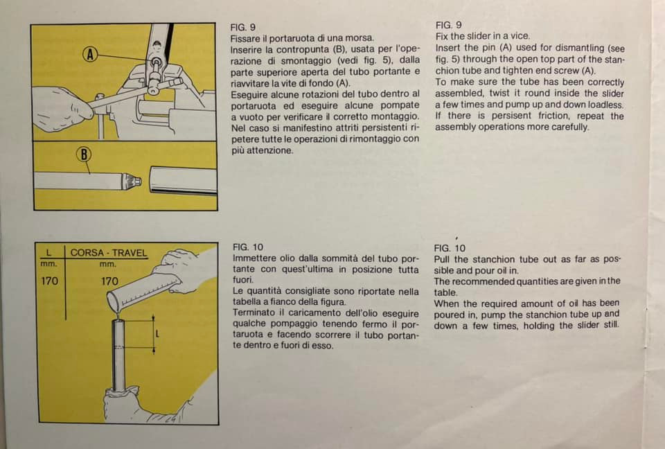

Salut et merci pour la doc bien utile ,et du cout quelle quantité d'huile nécessaire pour cette fourche Marzocchi sur Trial 200 ?
Posté le 17-01-2024, à 15:37
Il vaut mieux procéder par niveau comme sur la figure 10.
La documentation du 200 indique 190 grammes d'huile par bras.
