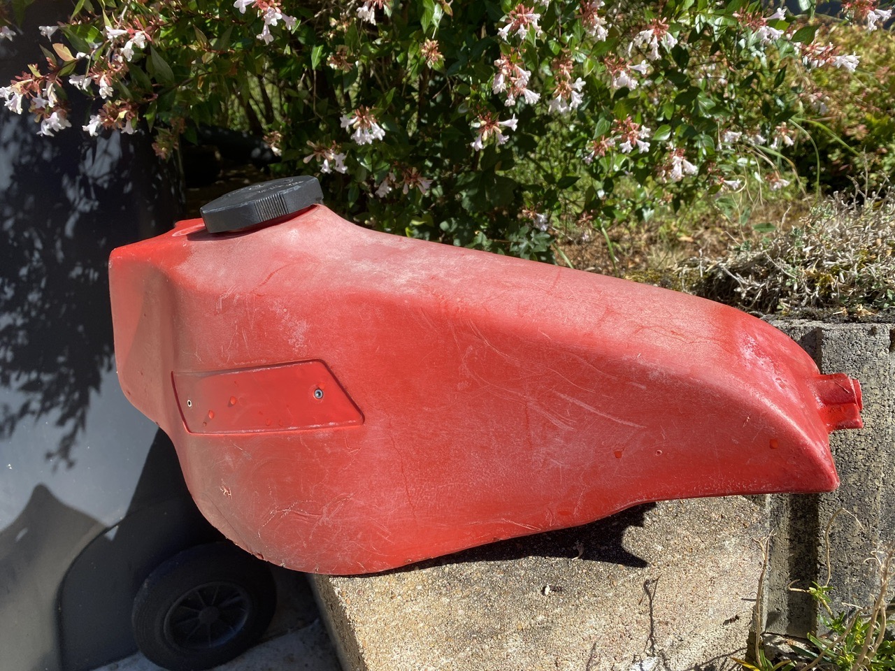

Bon , à la demande générale 😁

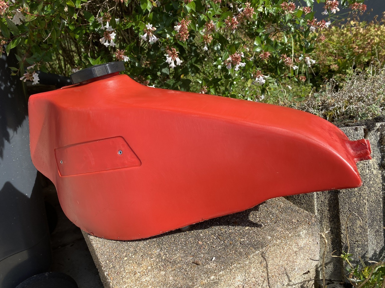

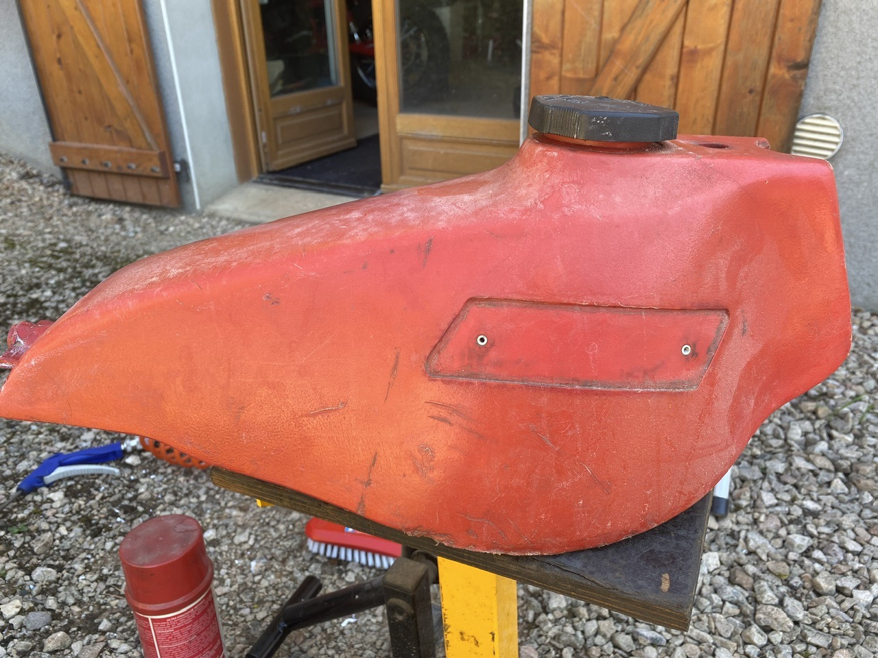

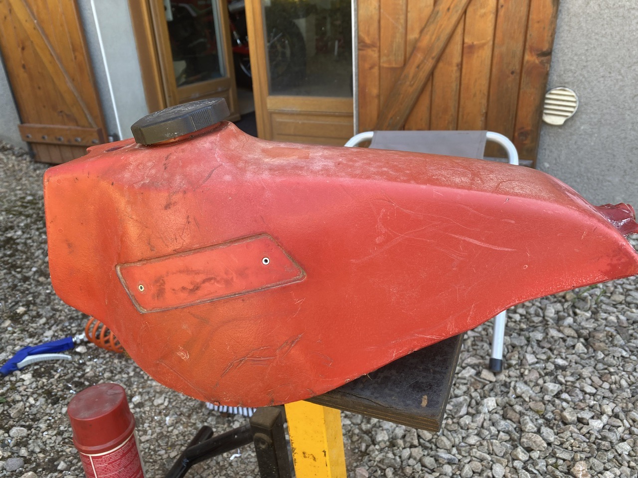

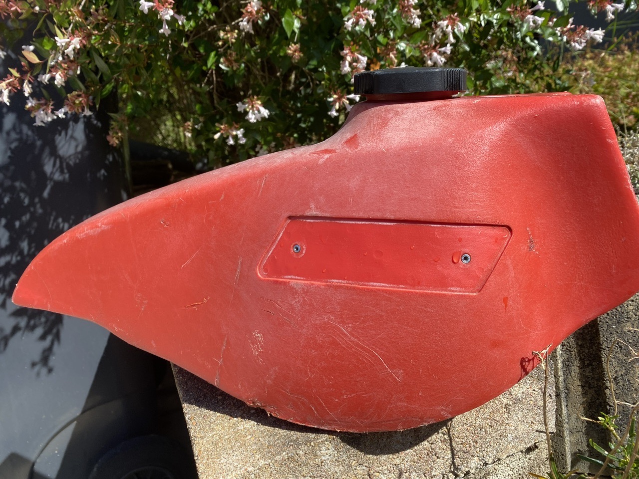

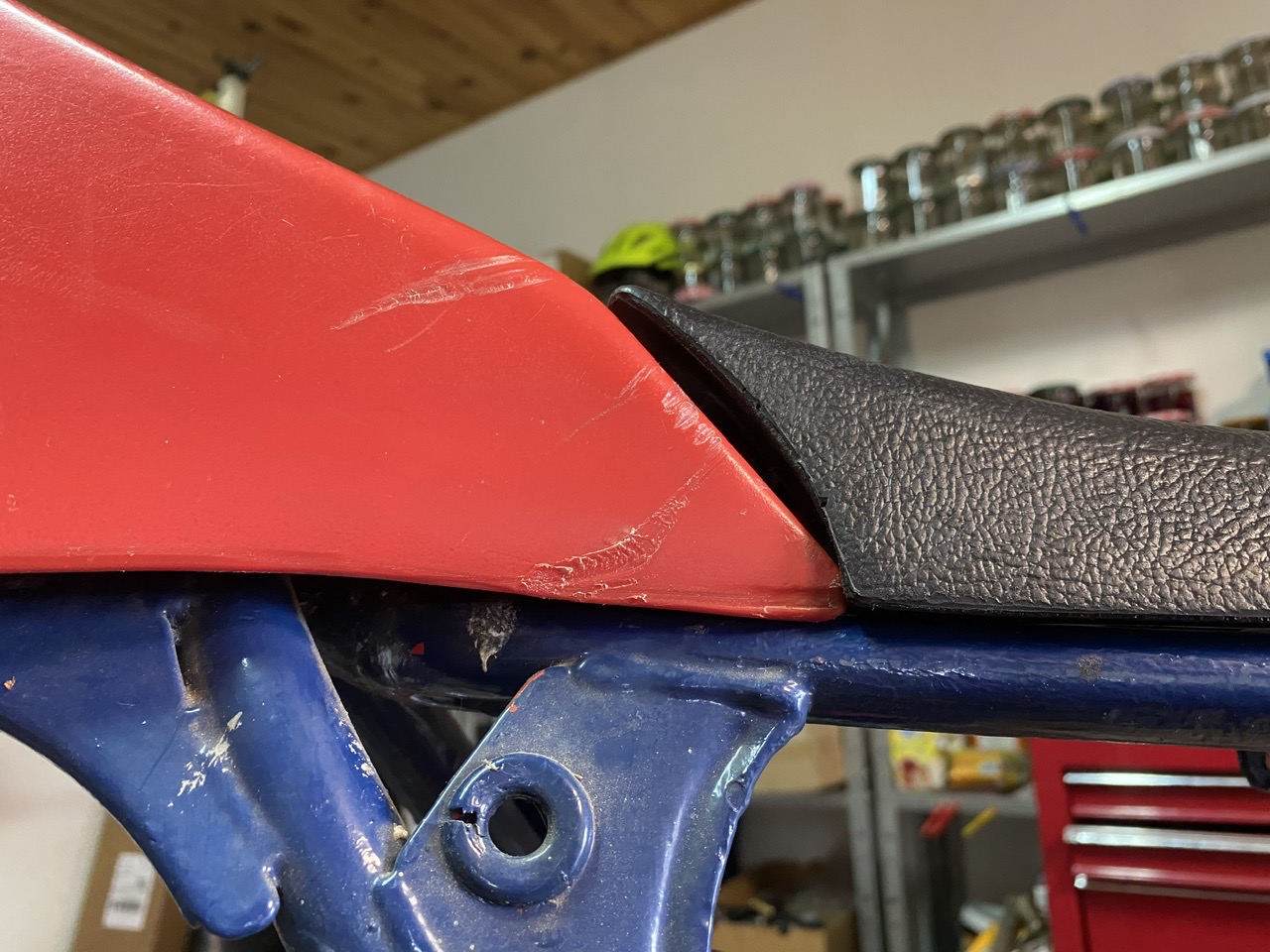

Le réservoir que j’ai eu avec le 200 avait quand même de vilaines rayures et l’état n’était pas compatible pour une restauration !
Au départ, je pensais en chercher un meilleur !
J’ai démonté celui du 240 pour faire un essai avec la selle du 200 :
Un 200 for ever
Un 200 for ever
Mais celui du 240 est plus long et la jonction avec la selle n’est pas bonne et on ne peut plus la fixer !
Donc obligation de retrouver un réservoir de TX 250 ou 350 !
Du coup, je suis parti pour une tentative de sauvetage, comme je l’avais fait pour ma première restauration de 240 Pro !
A suivre…

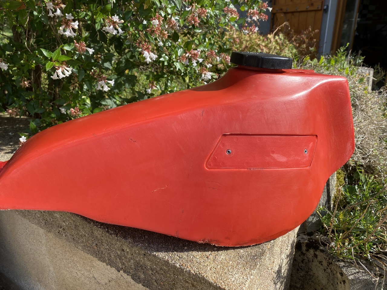

Posté le 22-07-2023, à 12:17

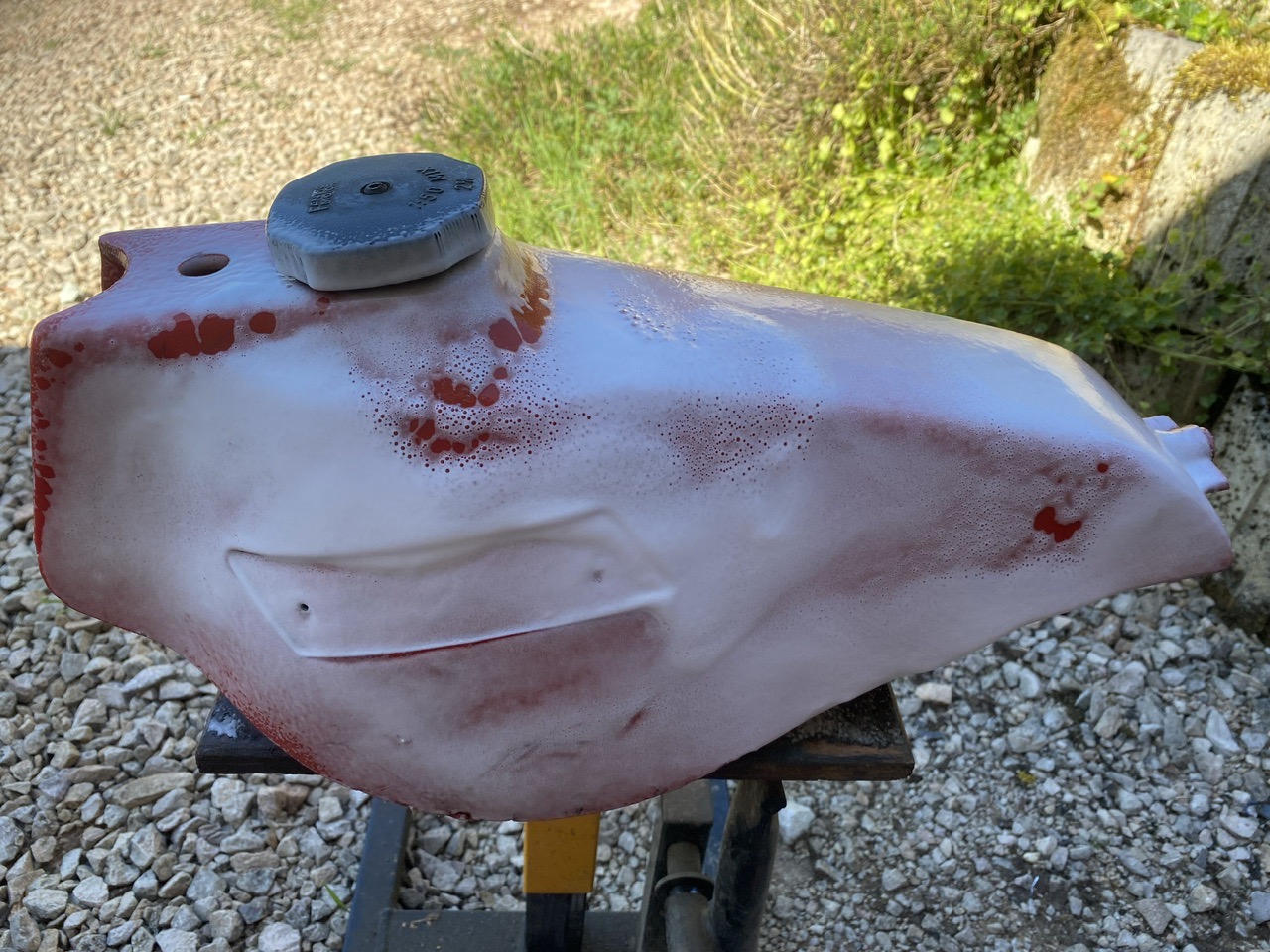

Cette méthode n’est pas de moi , mais je ne sais plus où je l’avais vue !
Au départ, un bon nettoyage pour désincruster la saleté avec une mousse en bombe prévue pour le nettoyage des salons de jardin en plastique :
Un 200 for ever
Un 200 for ever
Un 200 for ever
Un 200 for ever
Un 200 for ever

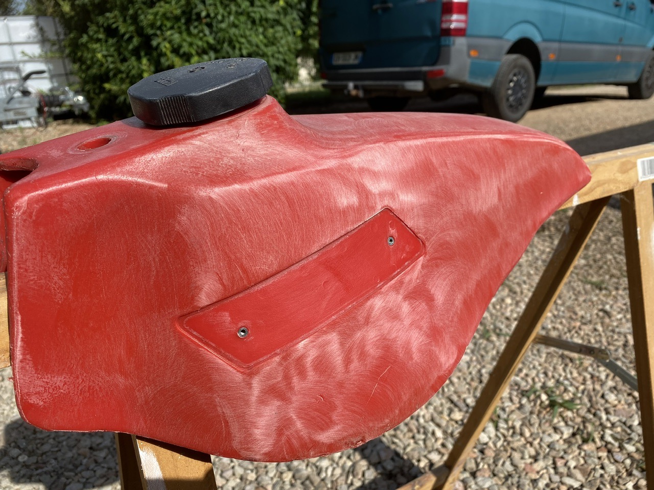

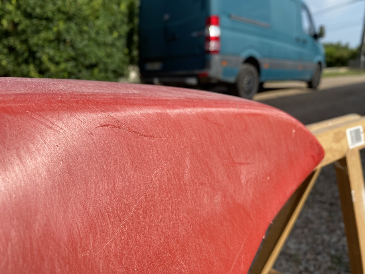

Posté le 22-07-2023, à 12:24

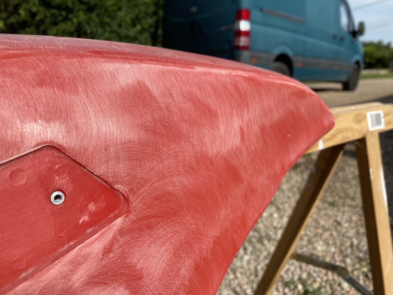

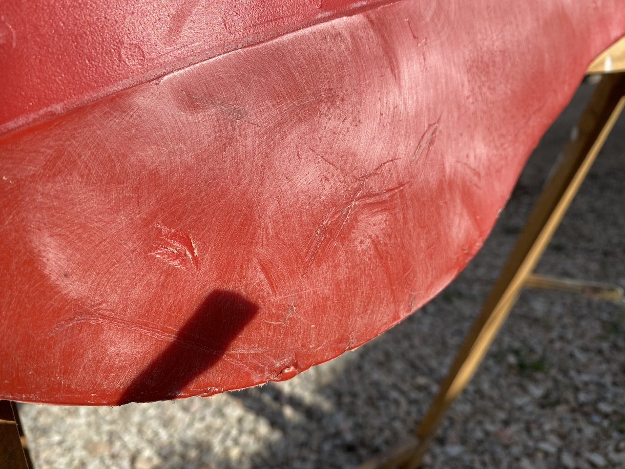

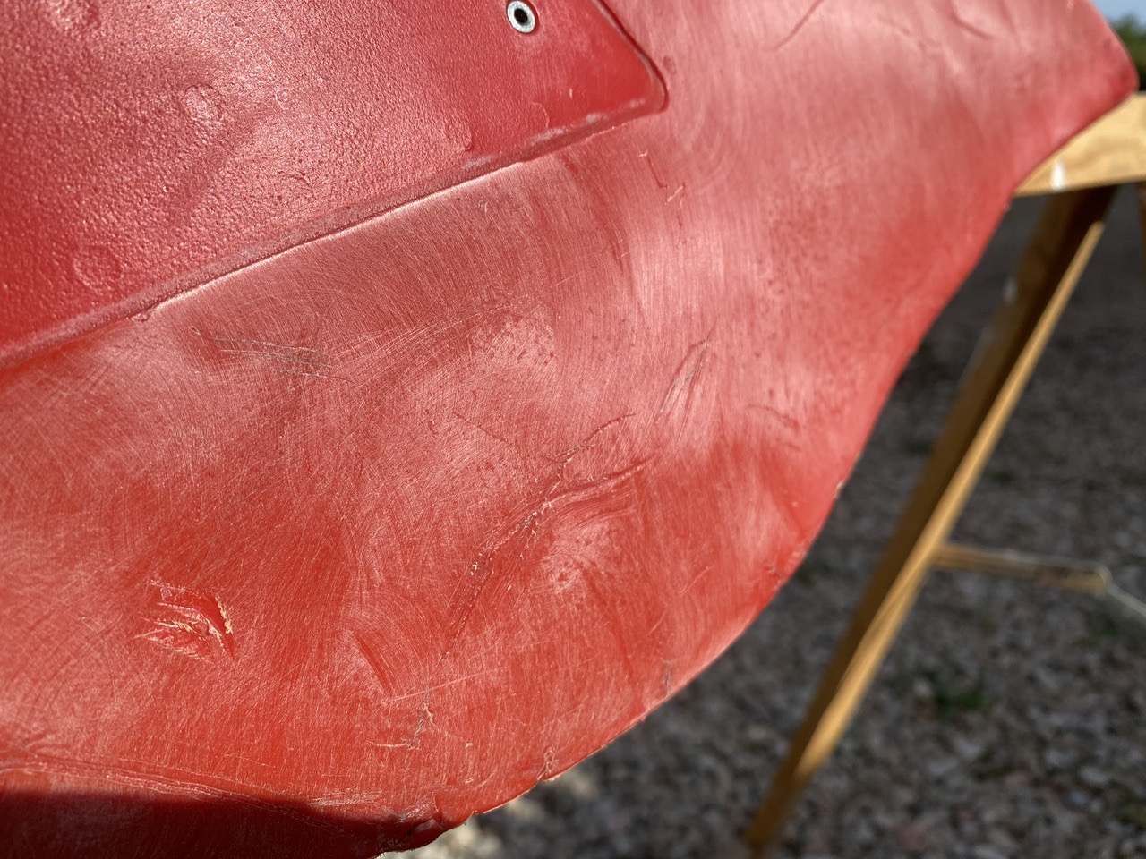

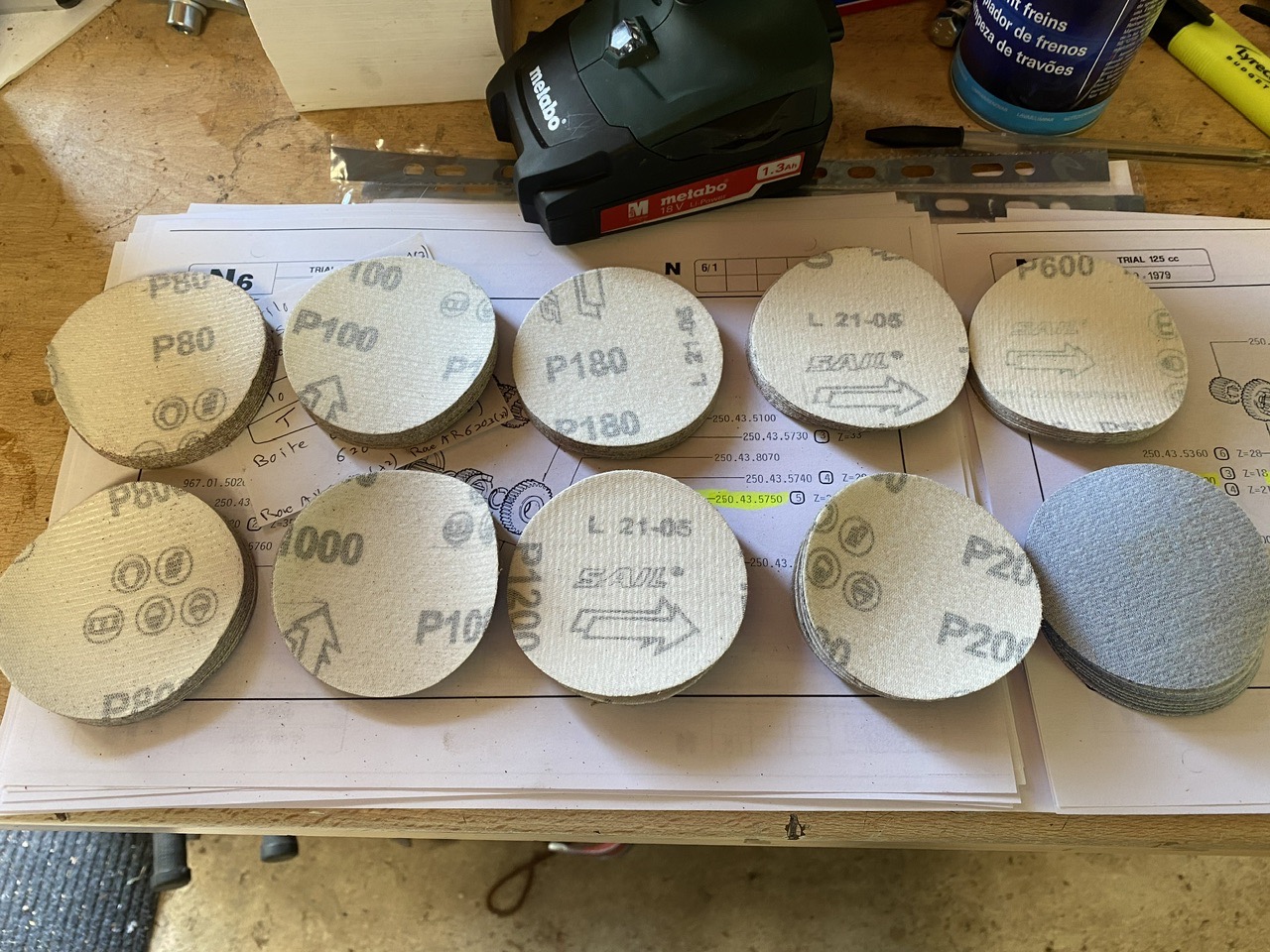

Ensuite on passe au ponçage, avec des petits disques en bout de perceuse , avec une vitesse pas trop rapide pour éviter de chauffer le plastique !
J’ai démarré au 180 pour enlever la plupart des grosses rayures et ensuite en passant de plus en plus fin jusqu’au 3000 :
Un 200 for ever
Un 200 for ever
Un 200 for ever
Un 200 for ever
Un 200 for ever
Un 200 for ever
Un 200 for ever
Un 200 for ever

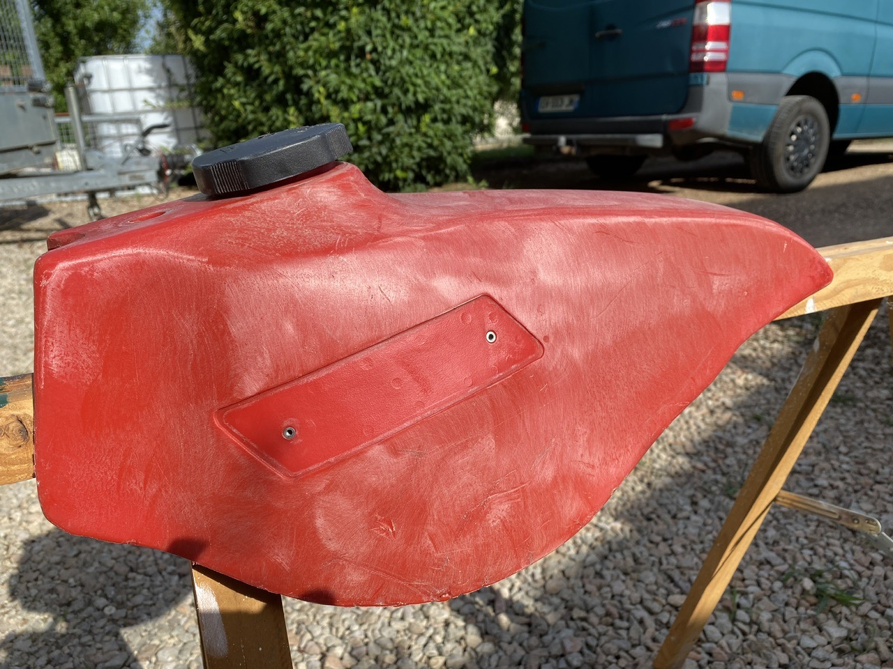

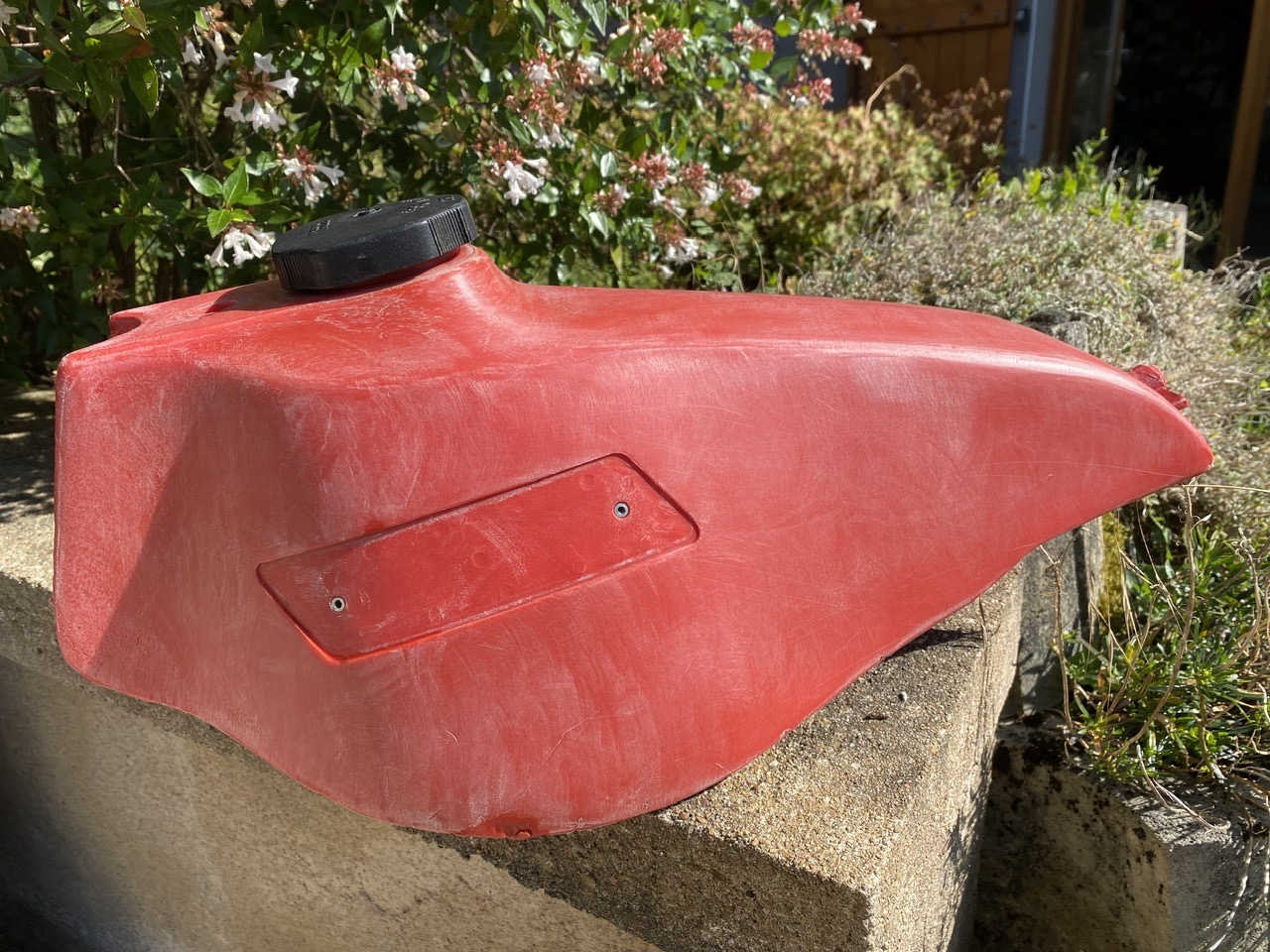

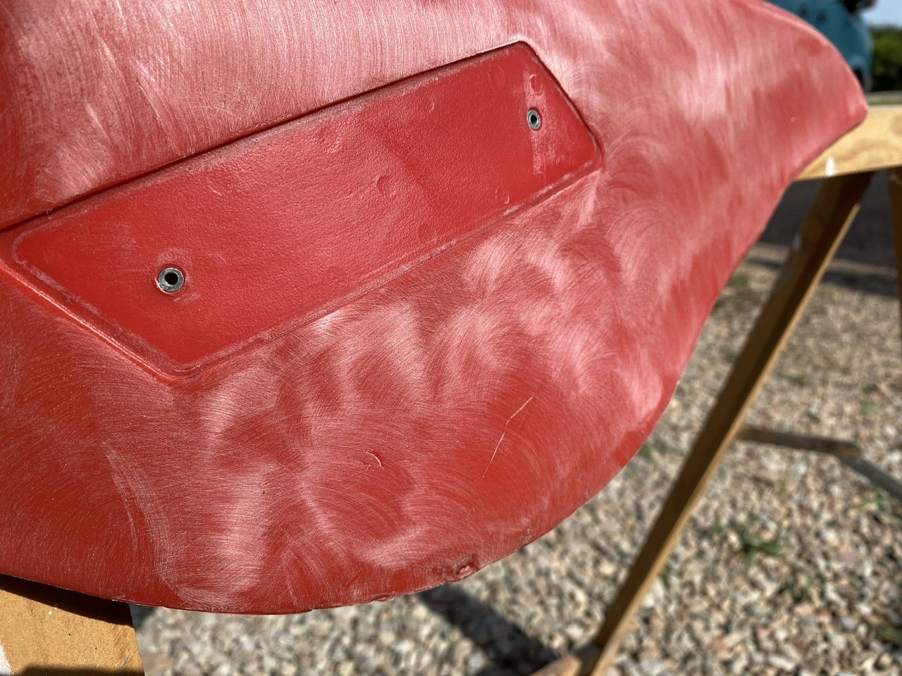

Posté le 22-07-2023, à 12:33

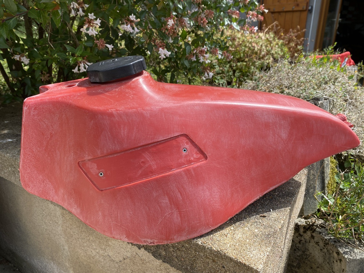

Le résultat à la fin du ponçage :
Un 200 for ever
Un 200 for ever
A ce stade, on se dit, il est mort et irrécupérable 😬

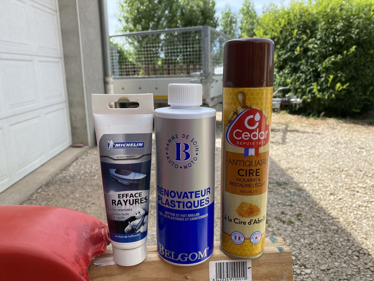

C’est avec les produits magiques qu’on obtient le résultat final :
Un 200 for ever

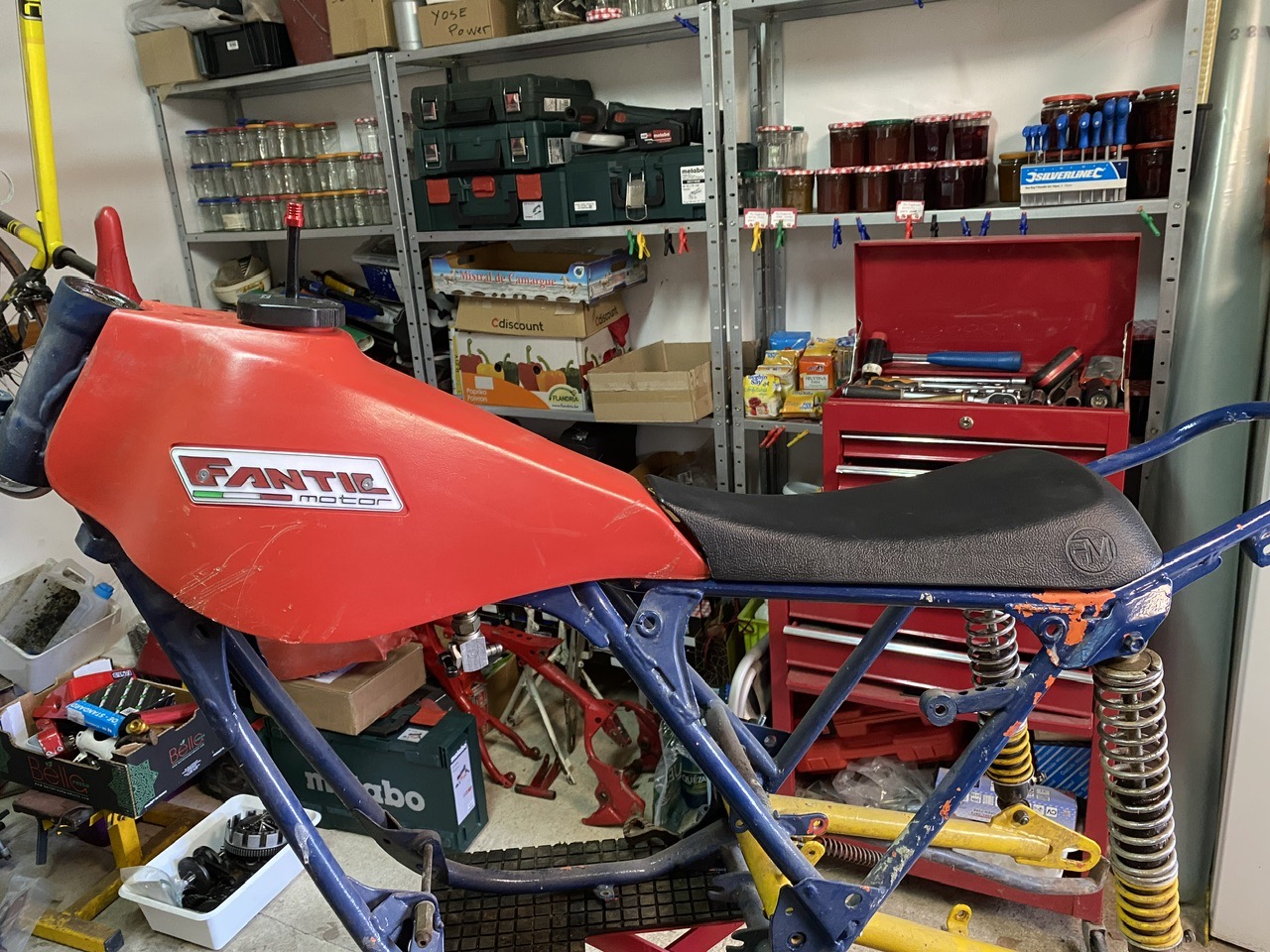

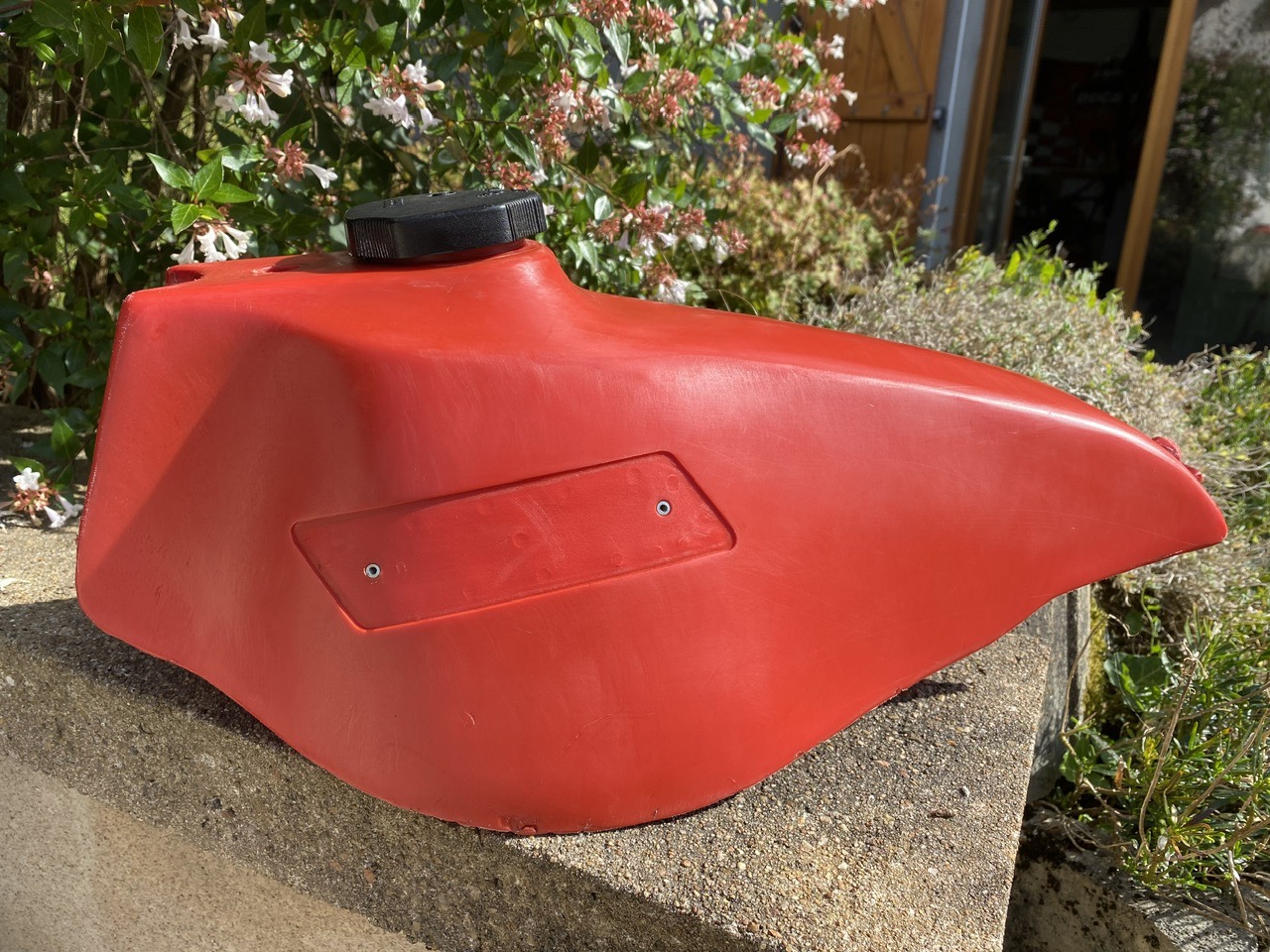

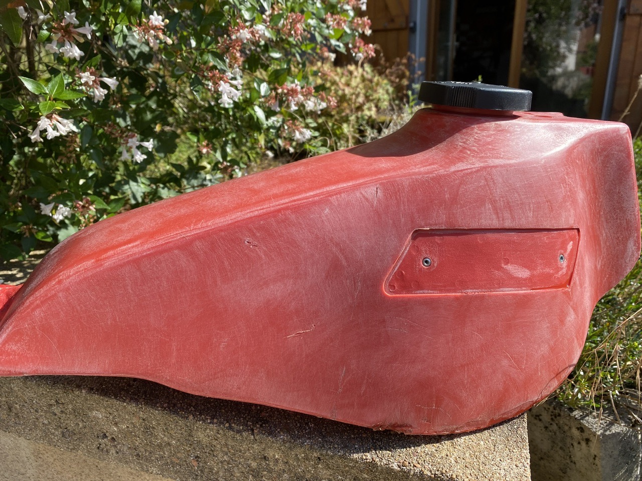

Toujours à la perceuse , passage au polish assez agressif! J’avais de l’anti rayures pour carrosserie !
Un 200 for ever
Et ensuite, finition au Belgom plastique, et application au chiffon micro-fibre d’une couche de cire d’abeilles pour le brillant :
Un 200 for ever
Un 200 for ever
Un 200 for ever
J’espère que ça va pas attirer les guêpes 🐝
Edit : les deux dernières photos, c’est avant la cire d’abeilles

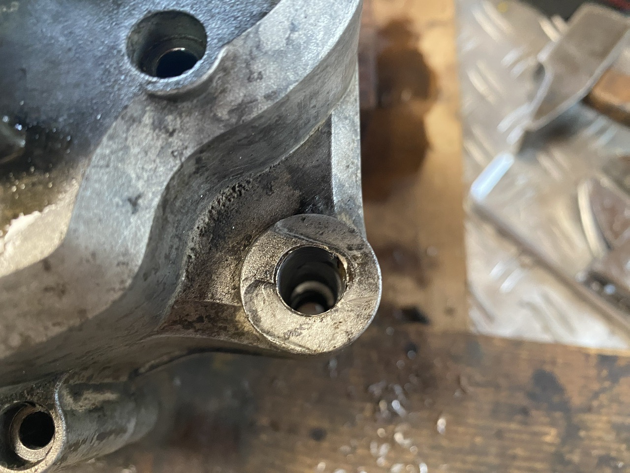

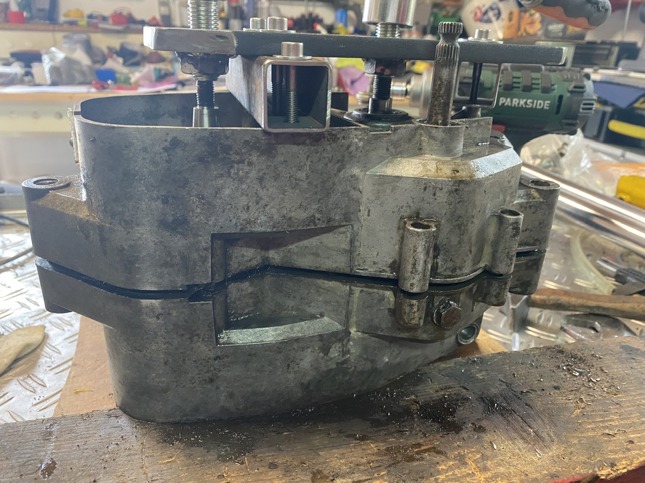

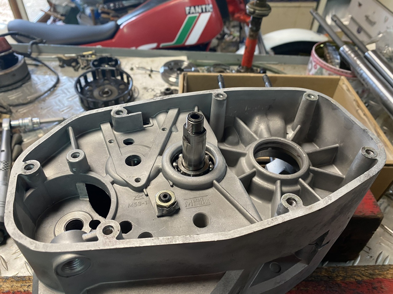

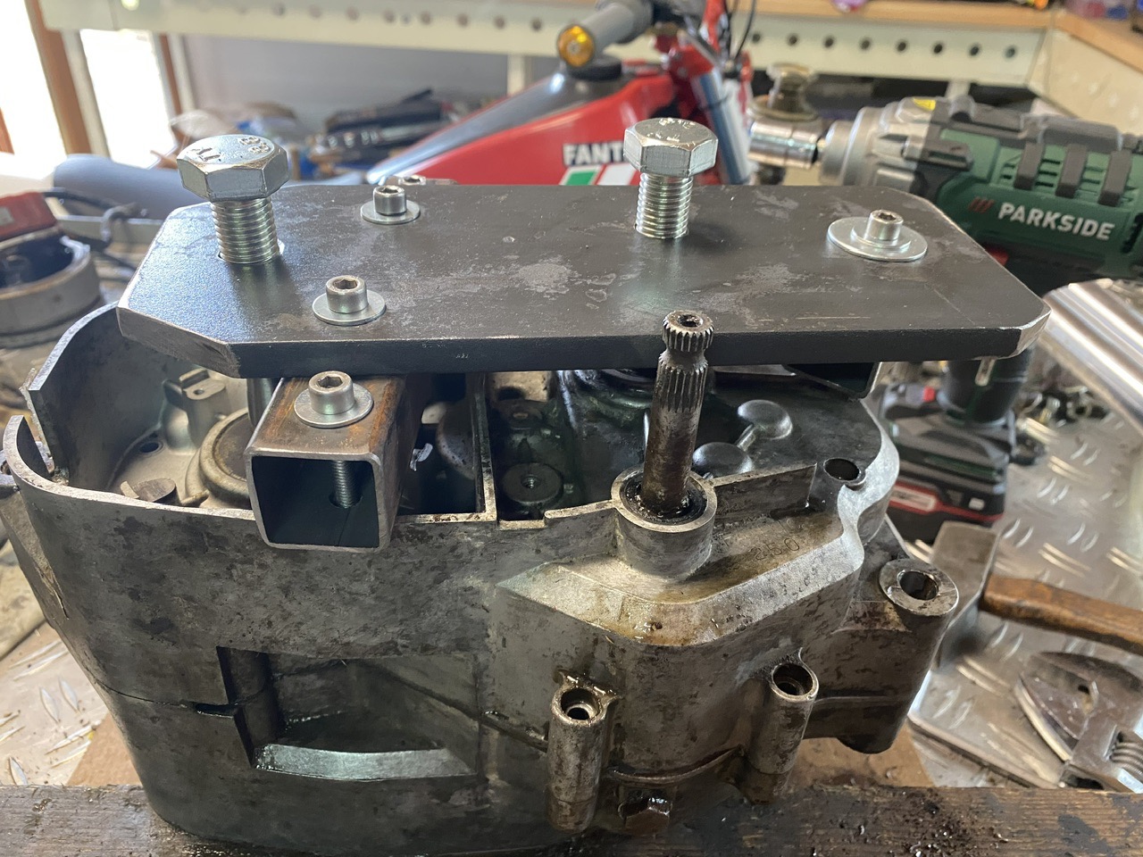

J’en ai bavé pour l’ouvrir  🤬
Impossible de sortir les goupilles de centrage des carters !
J’ai fait un essai sans les enlever, mais çà n’écartait pas côté boîte :
Un 200 for ever
Du coup, la seule solution c’était de les percer 😬
Un 200 for ever
Ensuite, ouverture sans problème !
Un 200 for ever

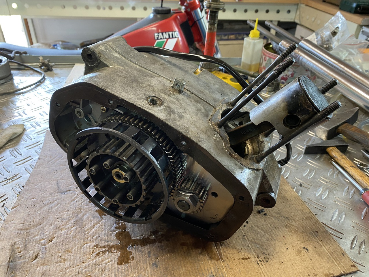

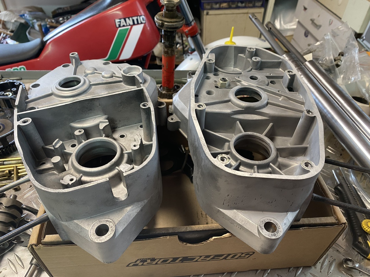

Posté le 02-08-2023, à 11:40

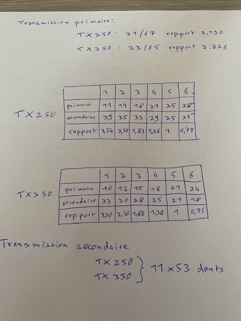

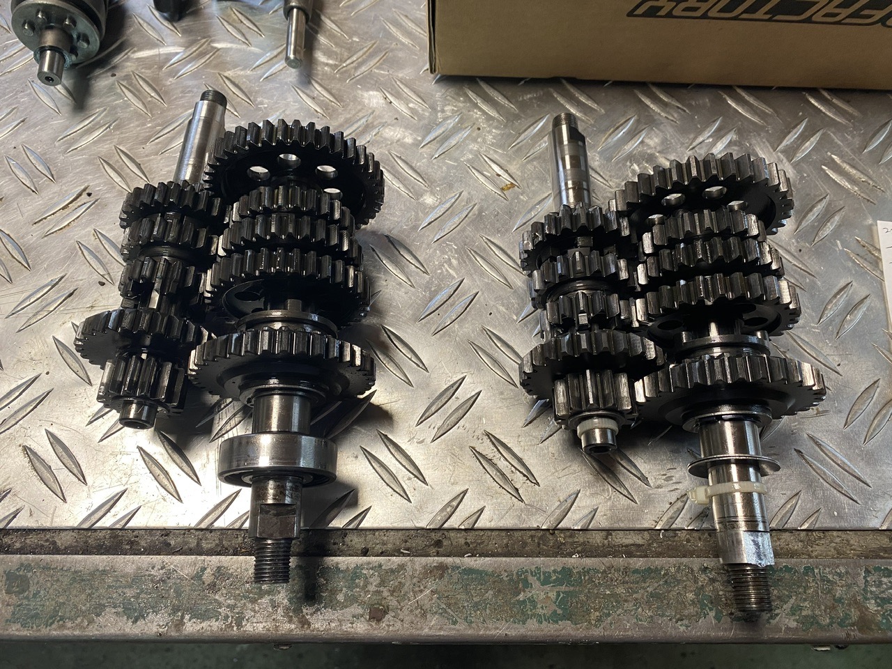

Entre le 125 et le 200 , même si les carters moteur et les axes de boîte du minarelli sont compatible, le nombre de dents de la pignonnerie est complètement différent :
Un 200 for ever
La transmission primaire du 125 est plus courte .
Pour les rapports de boîte, le 125 a la première plus courte, le reste des vitesses, même si le nombre de dents est différent, le rapport de démultiplication est identique !
Et pour finir, les deux modèles ont le même kit chaîne !
Un 200 for ever
Du coup, je garde la transmission primaire du 200 , et je monte la boîte du 125 , ce qui me fera une première plus courte !
A suivre…

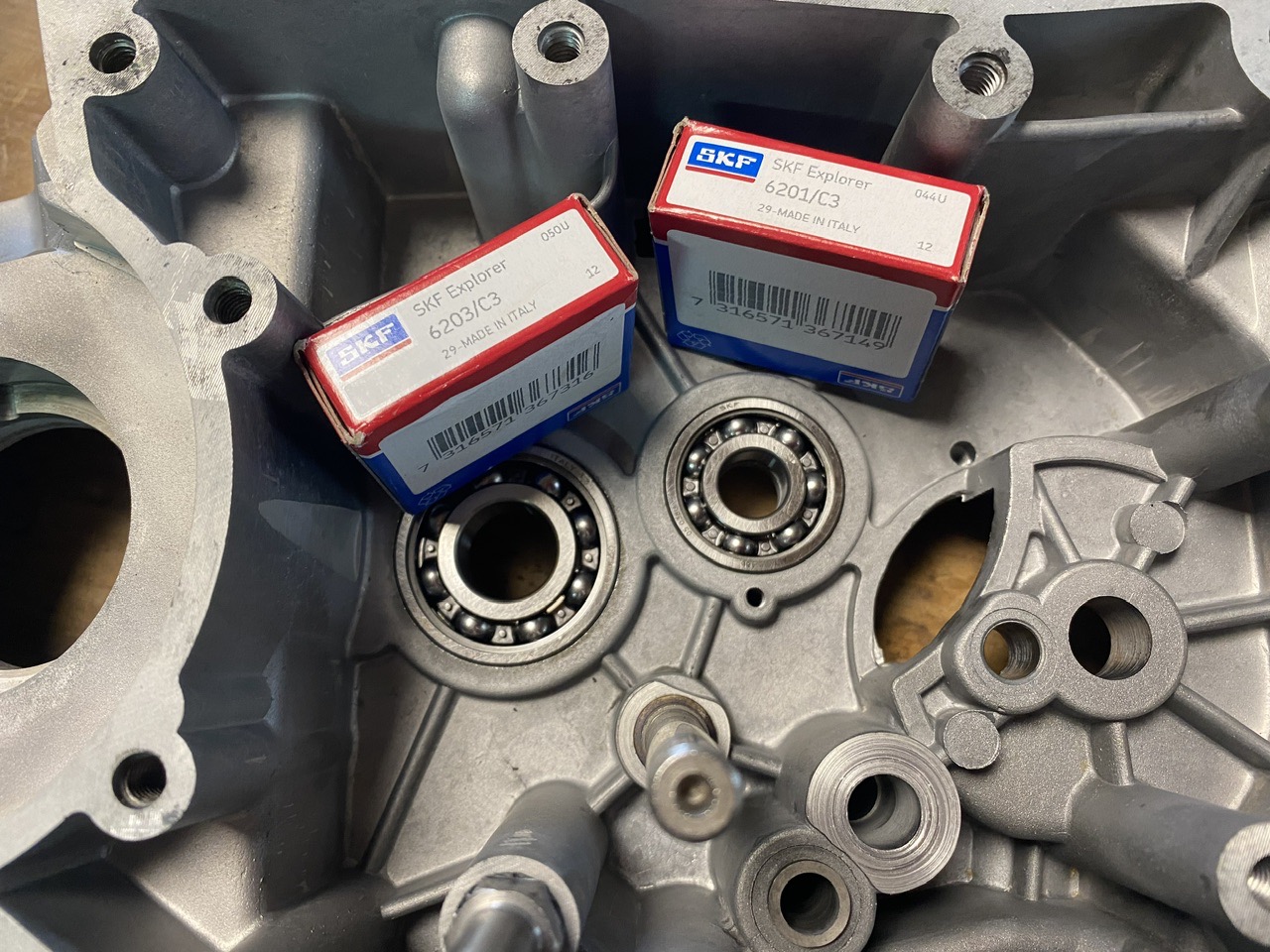

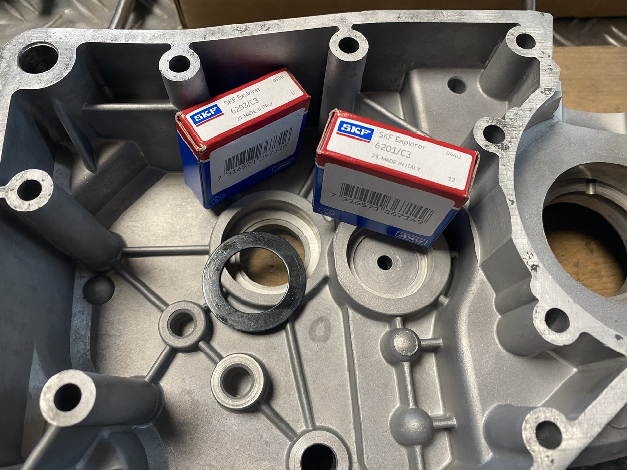

Les carters étaient assez propres, du coup j’ai fait quand même un microbillage rapide, en ayant pris soin de boucher tous les taraudages avec une vis , ce qui évite que çà colle aux résidus gras 😁
Un 200 for ever

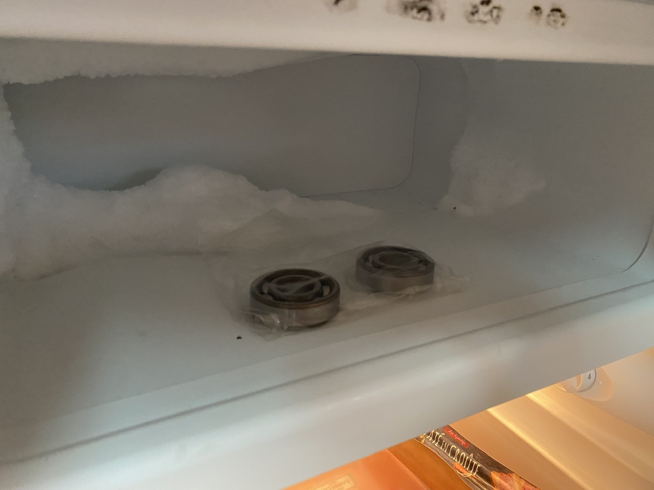

Puis montage des roulements de boîte avec un petit coup de chauffe au décapeur thermique sur les carters !
Un 200 for ever
Ne pas oublier la rondelle sous le gros roulement du carter gauche !
Un 200 for ever

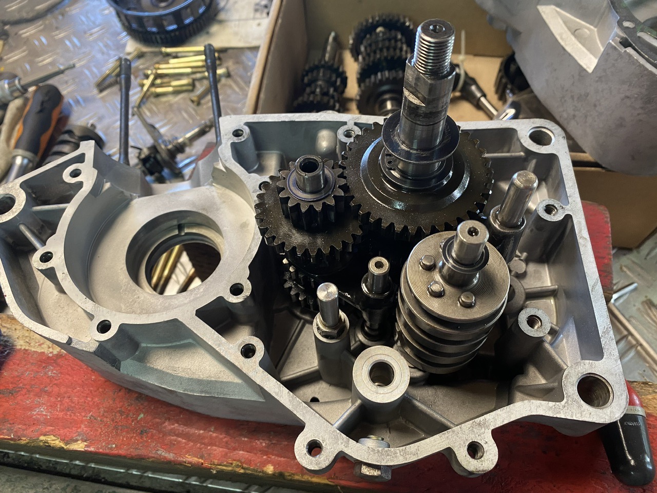

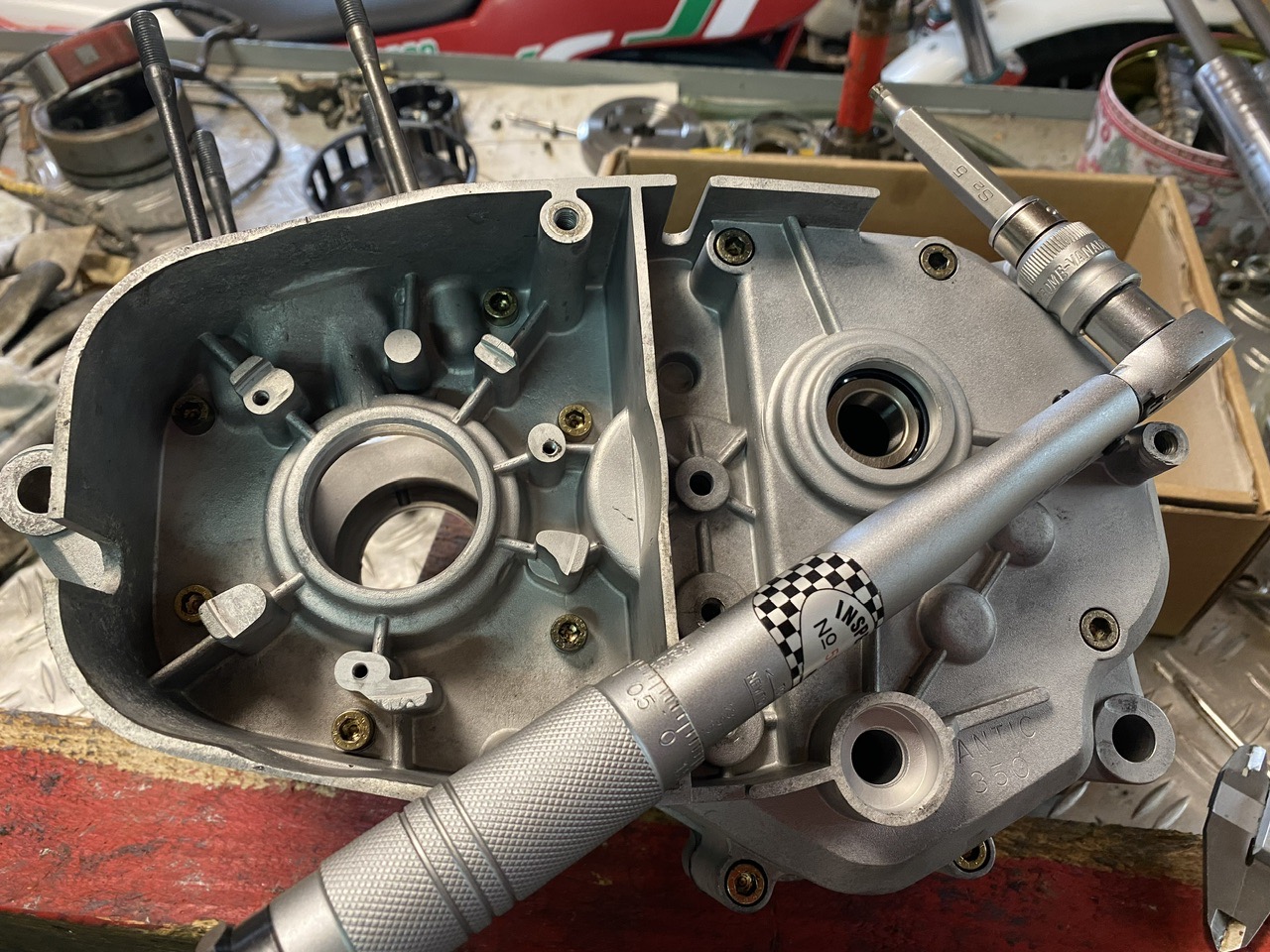

Posté le 02-08-2023, à 19:45
Ensuite, vérification du calage des arbres de boîte suivant la méthode Dinaï 😁
Un 200 for ever
Un 200 for ever
J’ai redemonté pour recaler l’arbre secondaire qui avait un peu trop de jeu en récupérant une rondelle sur ma boîte cassée !
Puis mise en place avec les fourchettes et le barillet :
Un 200 for ever
Tiens 😁la dernière fois que j’ai mis des roulements au congèle, j’avais retrouvé une barquette d’andouillettes ! Mais c’est bien vide 😂
Un 200 for ever
