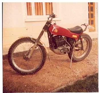

Ce fut chose faite avec une Montesa 348 modèle 1978, achetée pour la somme de 4000 Francs :
Mais mon idole, c'était Jean Pierre GOY 😎 et la 348 est vite remplacée par un 200 Fantic modèle 81 pour la somme de 6000 Francs! Je ne sais plus comment j'avais réussi à convraincre le parternel, mais ce n'était surement pas avec mes résultats scolaires :D

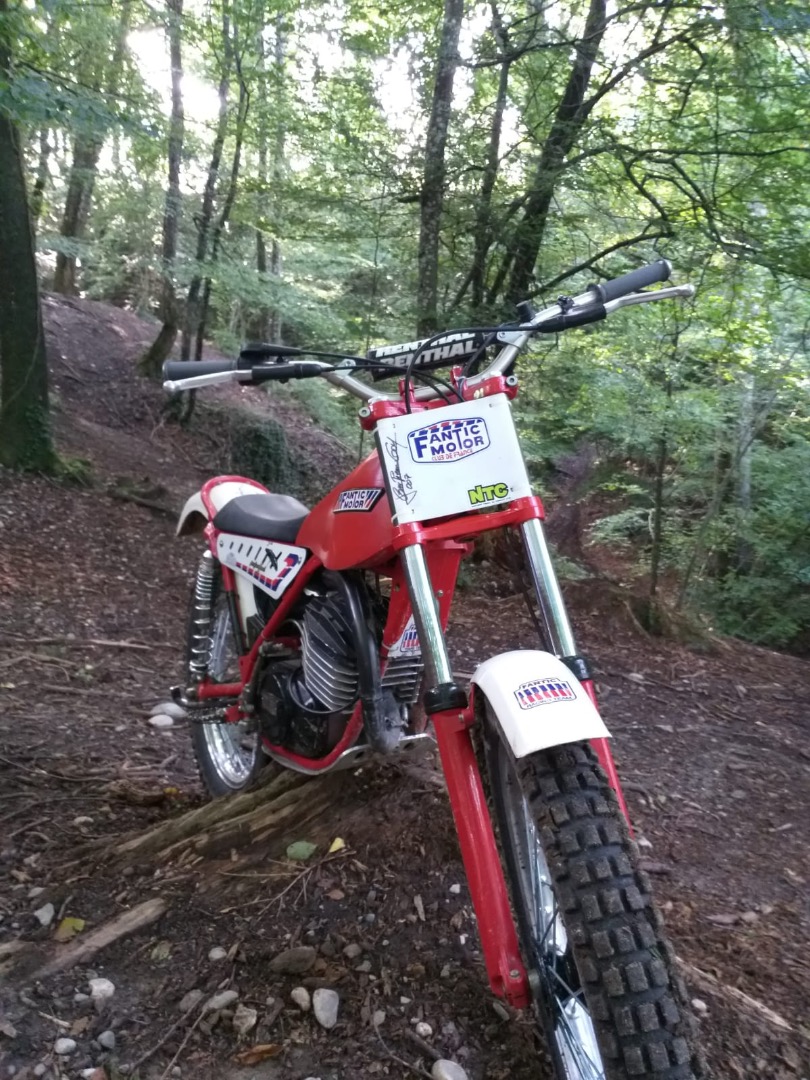

J'aime tellement le 200 que j'en ai 2!! 😄
La mienne, j'ai les spy de vilo à changer..

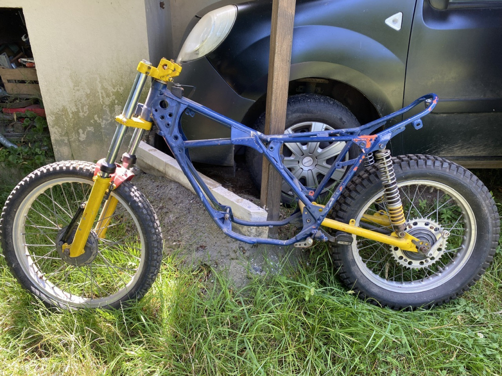

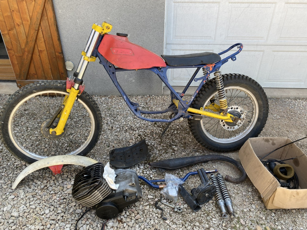

Bon , j’ai trouvé mon Grâal ! Il a des couleurs bizarres 😁
Y’a un peu de boulot mais c’est ce qui justement m’intéresse !
Elle est pratiquement complète et avec quelques pièces neuves !
Pour une fois, je vais essayer de faire une restauration… presque comme d’origine 😂

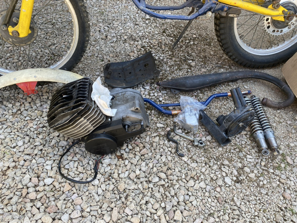

Allez, on va attaquer l’autopsie du bestiaud !
Yannick, je ne sais pas si je vais pouvoir attendre l’hiver 😁

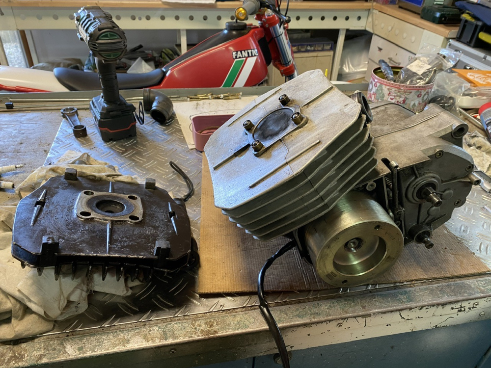

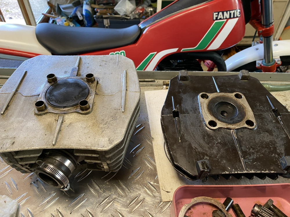

La culasse n’était pas serrée et il manque deux rondelles sur les 4 ! C’est possible que le moteur ait été déculassé pour sortir l’échappement !

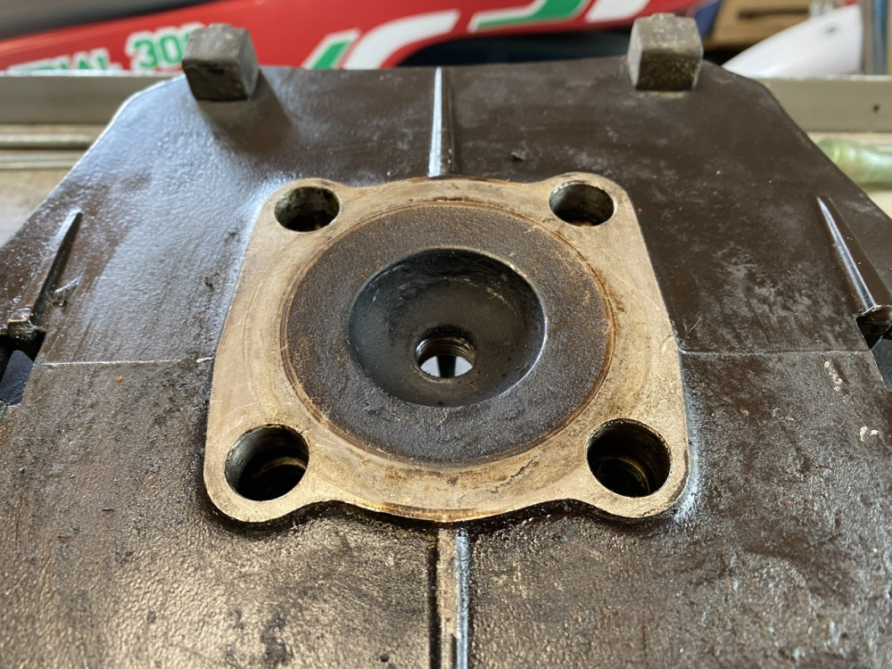

Culasse et lumière d’échappement pas calaminés :

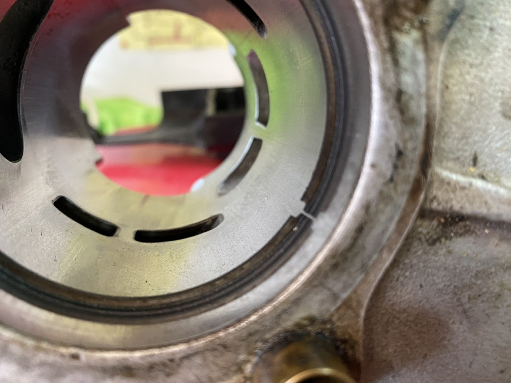

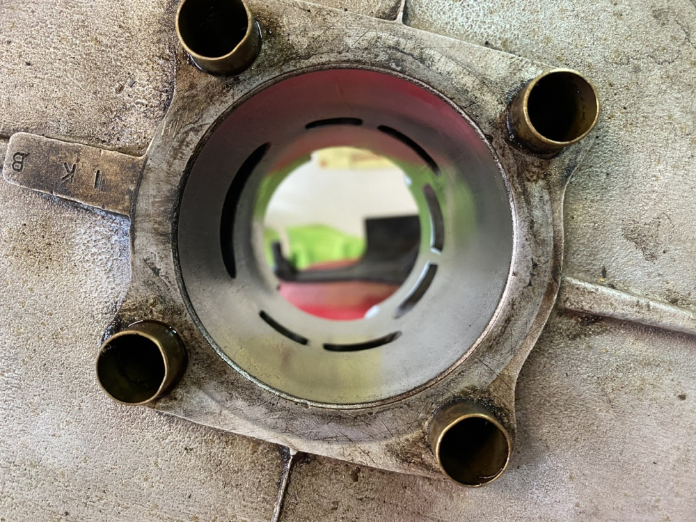

Cylindre sans rayures :

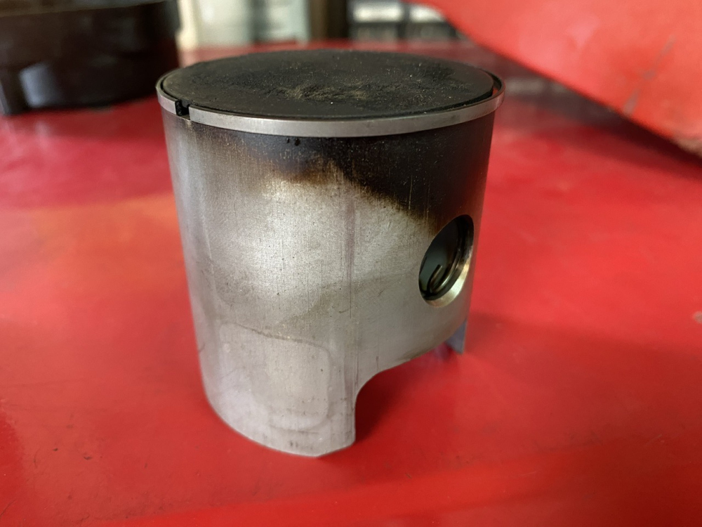

Piston bien aussi, des traces de feu mais pas anormal :
Jeu à la coupe du segment en L entre 0,6 et 0,7 mm ( neuf 0,3)

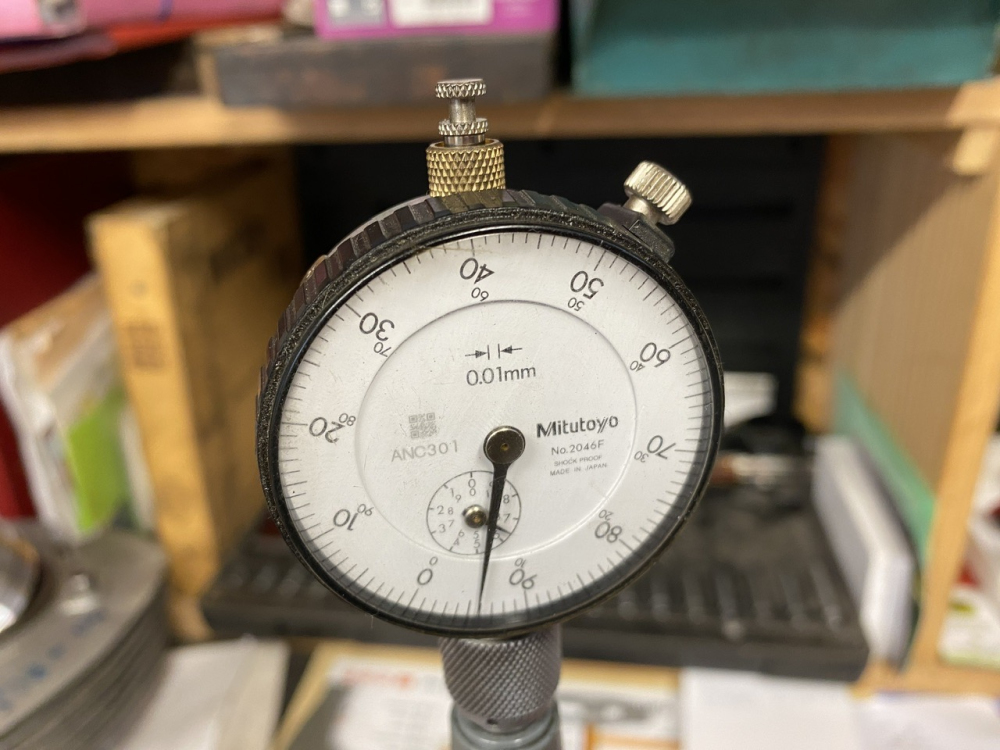

J’ai mesuré le jeu cylindre/piston au comparateur d’alésage :
J’ai 0,06 mm , ce qui est encore tout à fait correct 👍
Donc, pour le haut moteur, remplacement du segment et de la cage d’aiguilles du piston en préventif !
C’est déjà une bonne nouvelle 😁

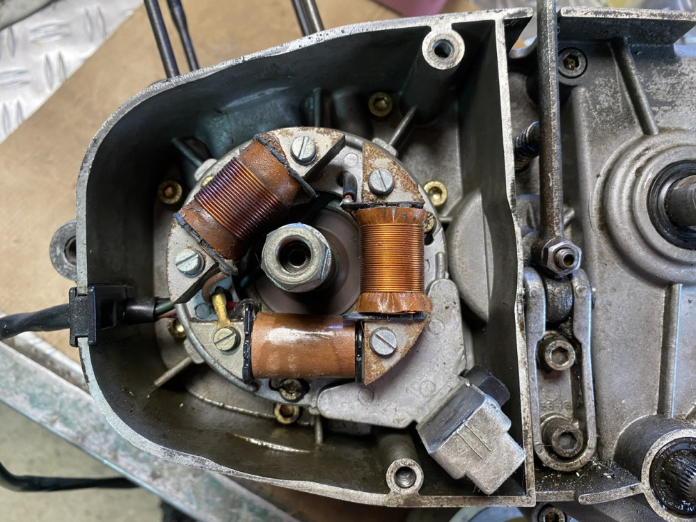

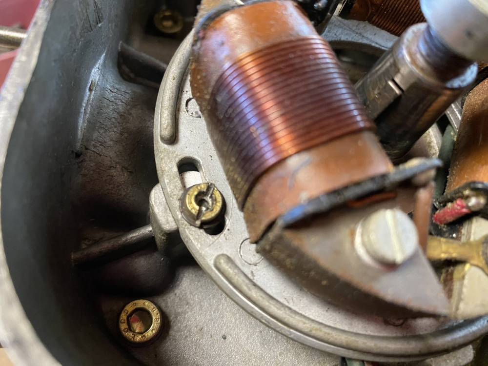

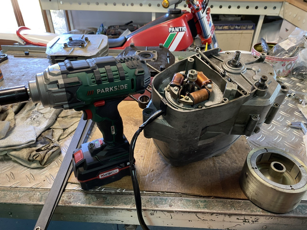

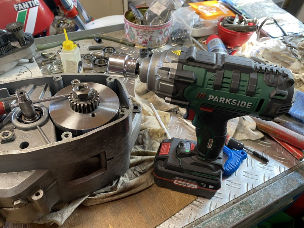

Un coup de pétoire de chez Lidl pour sortir le volant du Dansi :

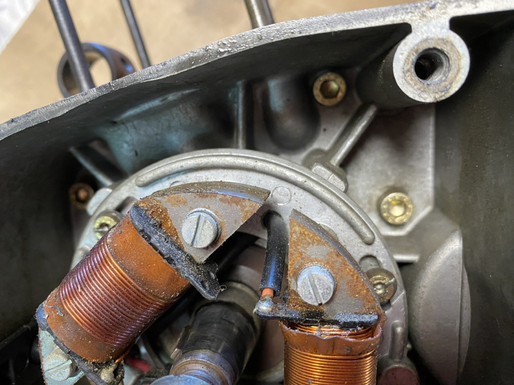

Il y a un repère de calage sur le carter, mais rien sur le stator :
Et vu l’état des vis BTR avec un coup de scie, çà a déjà été démonté 😬

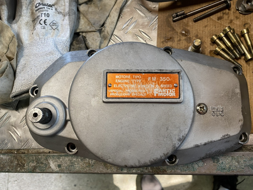

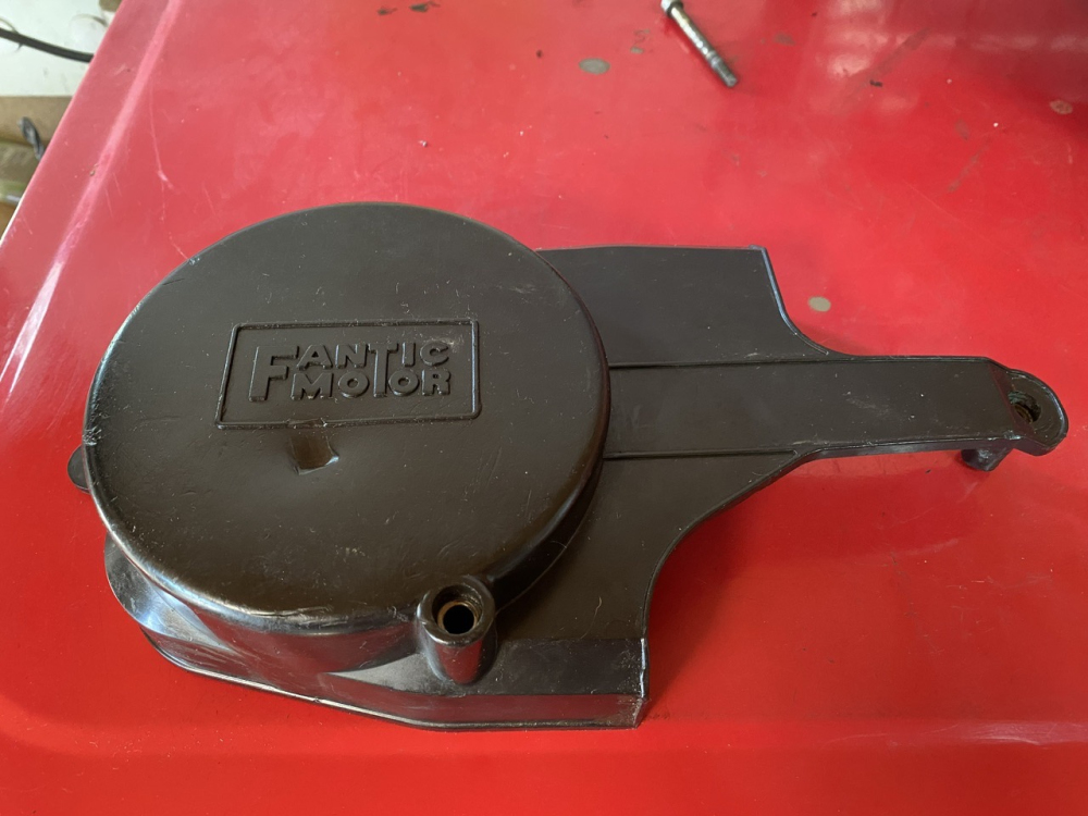

Le carter d’allumage en plastique, spécifique au 200 , est entier, et sans patte de cassée :

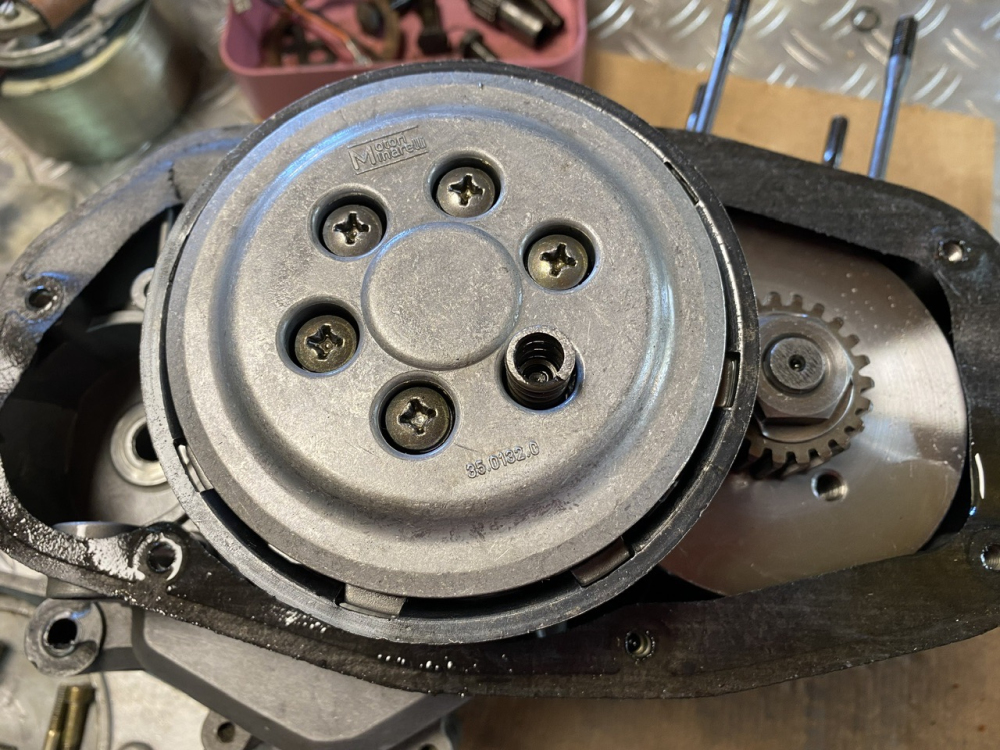

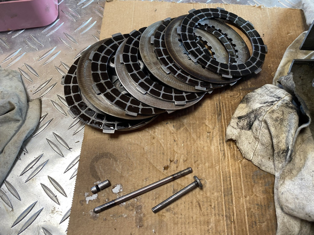

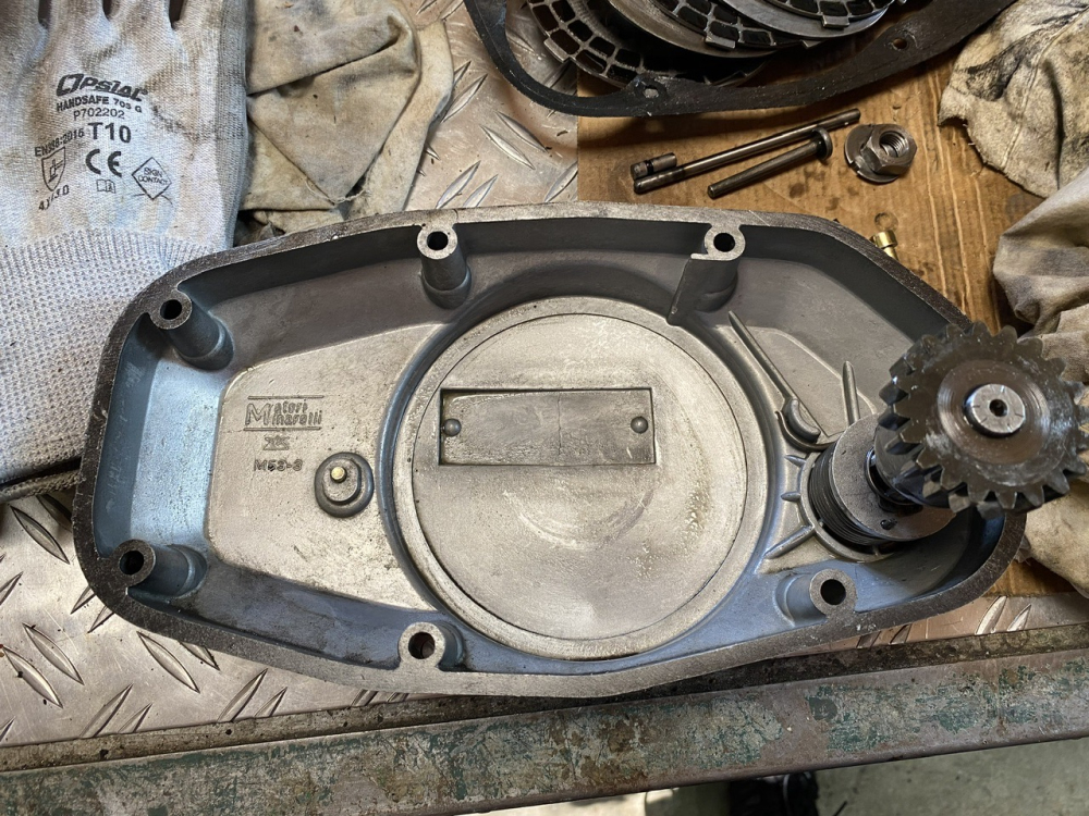

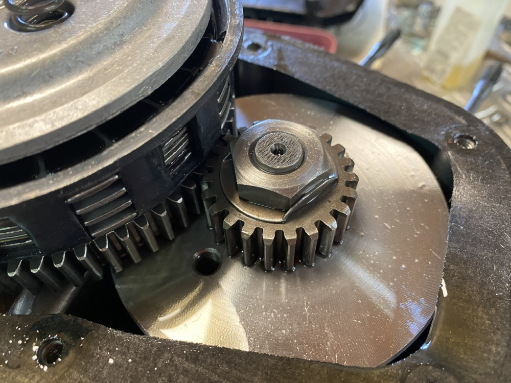

Côté embrayage, le carter est également en bon état :
Ah ! 😬 une vis de colonnettes de cassée sur la noix d’embrayage :
Embrayage à 5 disques :
Bizarre, pas de bille entre les deux tiges de commande !
La rondelle frein n’a jamais été dépliée, ce qui veux dire que le bas moteur n’a jamais été ouvert ! Sauf si un mécano pointilleux en a remis une neuve 😁

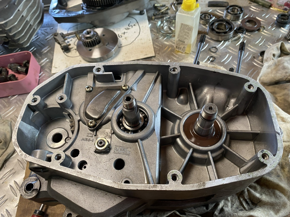

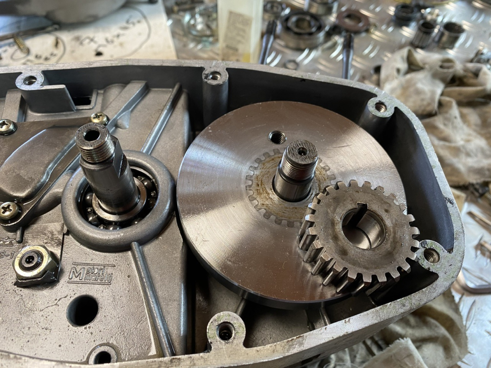

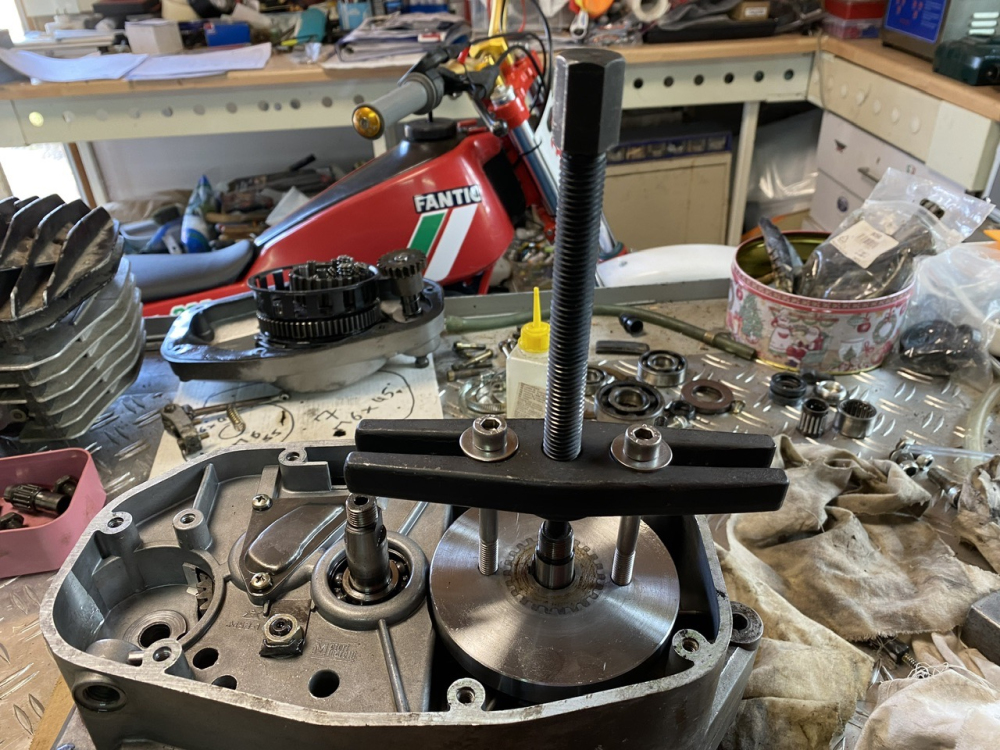

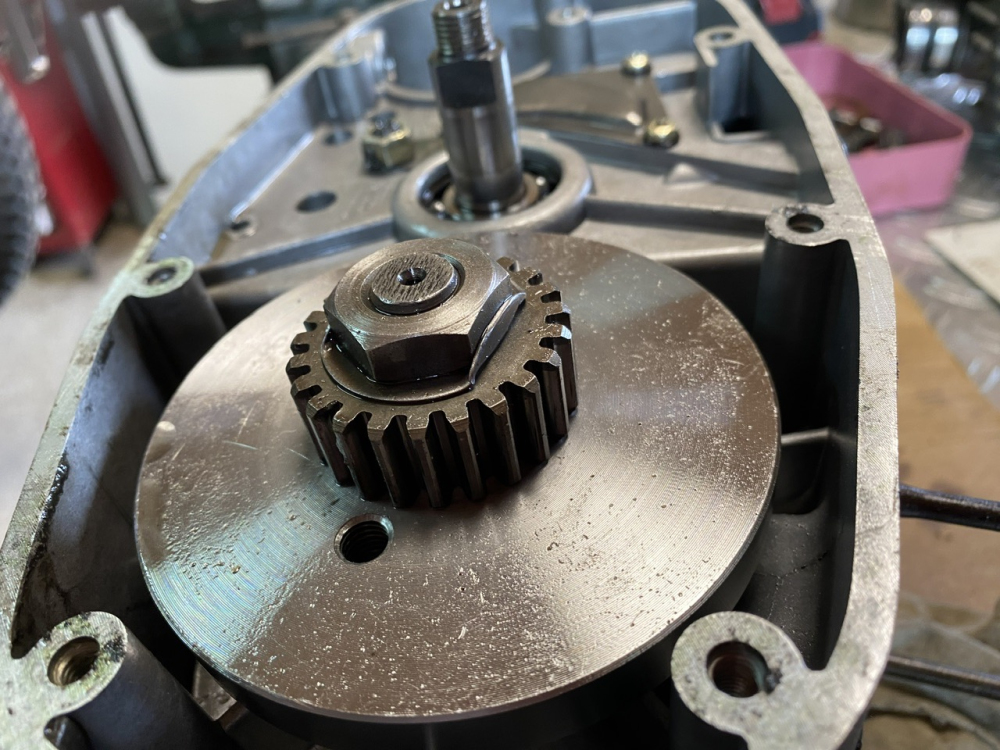

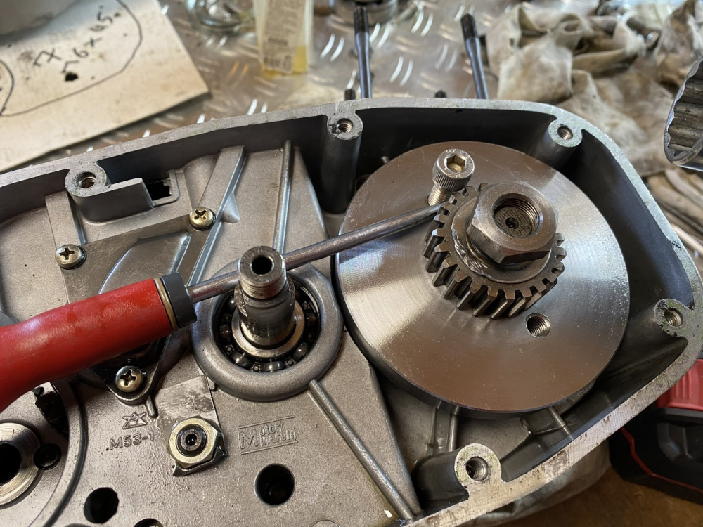

Immobilisation du vilo en calant après avoir mis une vis dans un des trous filetés de la masse d’inertie , depliage de la rondelle frein et un coup de pétoire sur l’écrou :
Puis extraction de la masse d’inertie avec l’outil qui va bien :

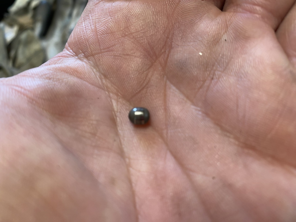

J’ai retrouvé la bille ! Le coup classique, à force de retourner le moteur, elle a fini par sortir et tomber dans le chiffon que j’ai mis dessous 😁
Bizarre , elle n’est pas sphérique, mais un peu allongée !
