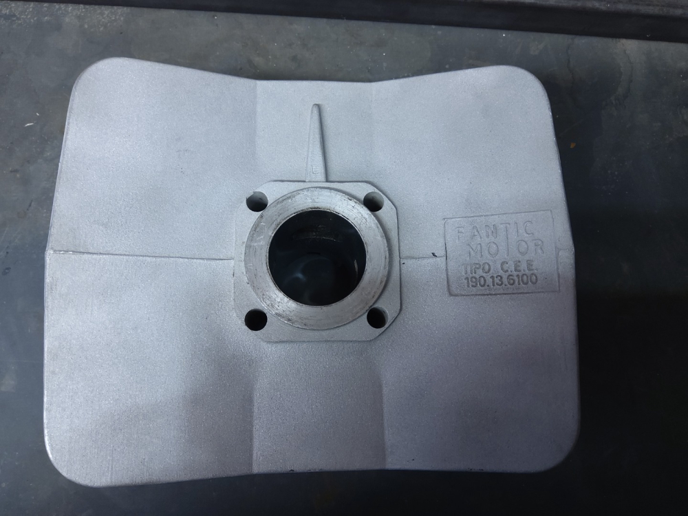

Je connaissais les 160.13.6100 mais pas celui-là.
2 transferts avec une admission  en 24
190.13.6100
190.13.6100
Peut être un kit constructeur pour les 190/191
A votre avis
Posté le 26-04-2023, à 14:04
Tu es sûr que ce n'est pas un 19 retouché ?
62 ans261261 messages 8383 images
Posté le 26-04-2023, à 17:30
C'est  pas impossible, ça ne fait pas 24mm de manière régulière.
J'ai trouvé ça chez les italiens :
Cod. 190.13.6100 cilindro CODICE 50cc 2 travasi imbocco carter 52 mm. utilizzato su SUPER e CASA grosso modo fino a fine 78 inizi 79.
J'avais oublié notre ami Google  😳

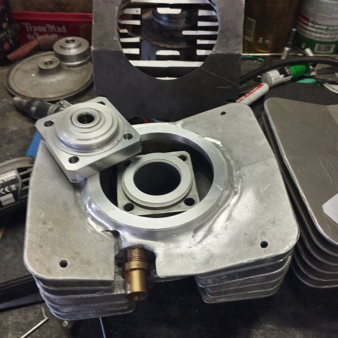

je suis vraiment  un couillon 🤬
ca fait deux jours que j'essaie de démarrer mon 191 ; pas moyen , toujours noyé
au début j'ai mis ca sur le compte de l'allumage d'am6, j'ai essayé le calage empirique , nada ..j'ai fini par sortir la lampe pour me rendre compte que j'étais aux choux donc usinage de la platine et calage a +/- 1.6mm toujours rien 😢
donc j'ai démonté je ne sais combien de fois la culasse pour ajuster le squish( trop haut  +/-1.1mm) je l'ai ramené à 0,8mm toujours noyé.
en désespoir j'ai rogné 0.5mm sur l'embase du cylindre pour pouvoir le descendre encore un peu  .
tout ca pour me rendre compte que je croyait avoir monté le cylindre 190.13.6100 alors que je lui avait mis le 160.13.6100 🙄
d'ou ma question   😀
ca a interet a marcher sinon je lui mets un coup de 4/0 dans le cylindre 😜

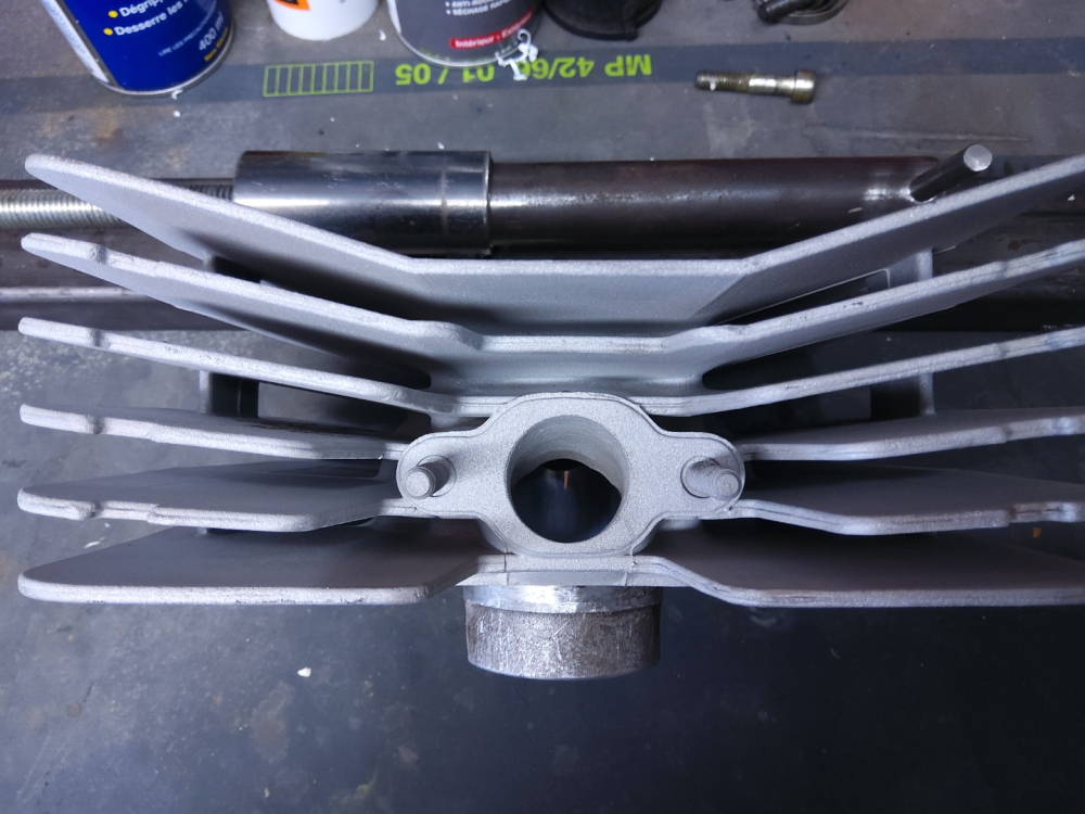

190.13.6100
190.13.6100
Les jeux sont OK, la taille  et la forme  aussi.
58 ans350350 messages 380380 images
Posté le 29-05-2024, à 09:13
Il a un seul segment en L épaisseur 2,5?
Posté le 29-05-2024, à 10:27
Oui ,un seul segment
2,5mm, il me semble
