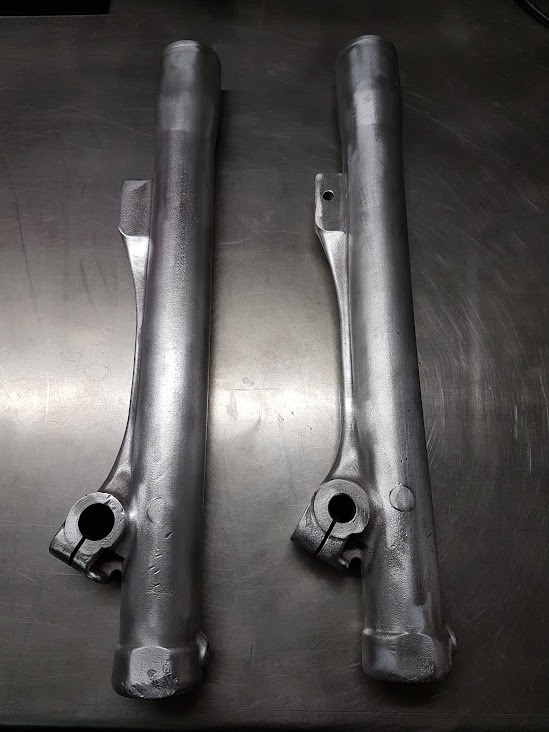

donc j'ai tout démonté , envoyé les canons se faire une jeunesse .
ensuite , j'ai décapé les fourreaux pour les préparer à la peinture .

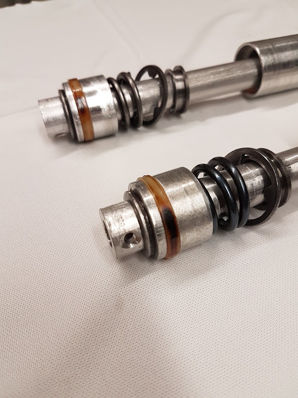

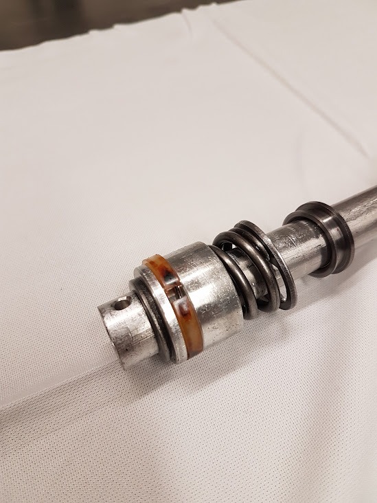

le soucis que j'ai en plus , ce sont les segments des pistons qui sont d'une drôle de couleur ( voir photo )
on dirait qu'ils ont chauffés ?!
peux t on en trouver des nouveaux  ? et où ?

Moi, ça ne m'inquiète pas du moment qu'ils font le job. Ils ont tous cette couleur 40 ans après...
Va faire un tour à tout hasard chez www.suspensionzana.com
