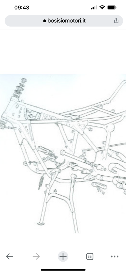

J'ai commandé une bequille manquante (avec ressort) pour mettre sur la 125 RC 1982.
Ceci dit, n'ayant pas la moto sous la main, je ne me souviens plus comment elle est fixée.
en regardant l'image ci dessous , j'ai l'impression qu'elle est maintenue par la longue vis qui tient aussi le bras oscillant au cadre.
Est ce bien le cas ?
ou bien comment est ce maintenu ? et si oui il me faut quelles pieces (si vous savez 🙄 ) du genre peut etre entretoises, etc...
aussi, j'ai bien commandé le ressort , mais je viens de voir sur le site qu'il y avait les caoutchoucs pour amortir le bruit avec le bras .
Si l'un d'entre vous a un éclate plus détaillé avec les numeros de pieces, je suis preneur !

Sur le cadre tu dois avoir deux petits tubes soudés pour accueillir la béquille au moyen de deux vis Si tu n'as pas ces tubes, c'est un cadre cross donc sans béquille.
Si tu veux je te passe les éclatés de la moto par email. La demande à club-fantic@orange.fr
