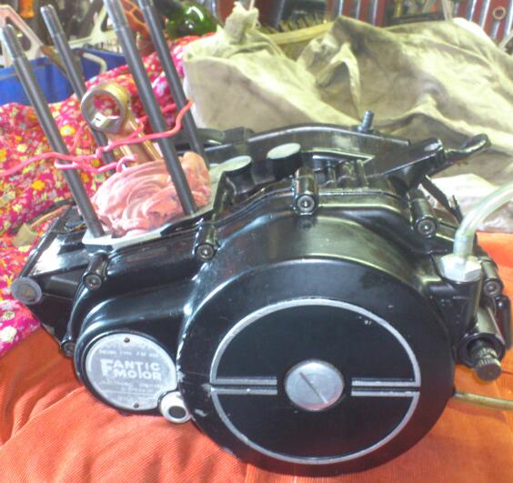

DEMONTAGE d'un embiellage de MOTEUR 301

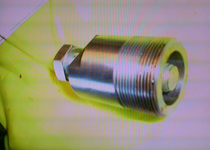

ARRACHE VOLANT SPÉCIFIQUE À ACHETER OU FAIRE DANS UN ATELIER DE MÉCANIQUE GÉNÉRALE.

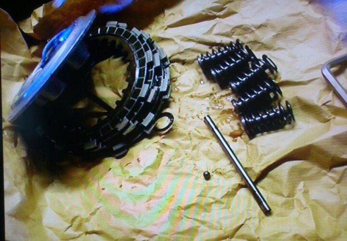

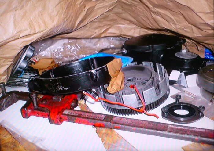

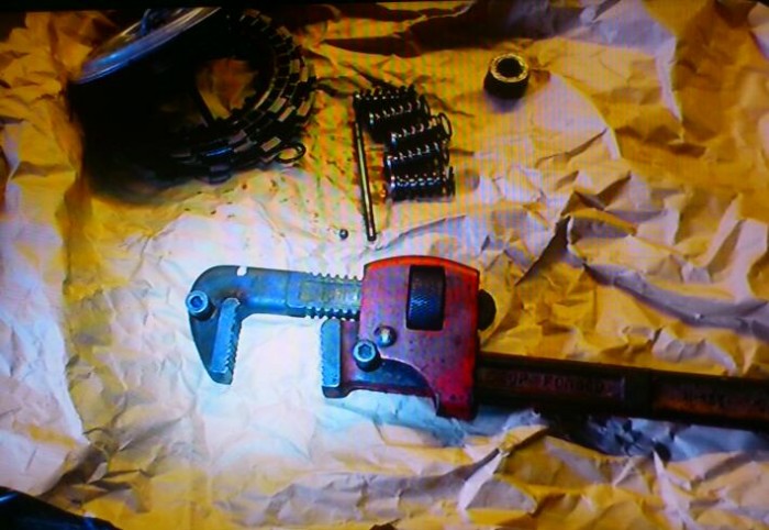

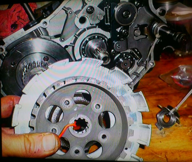

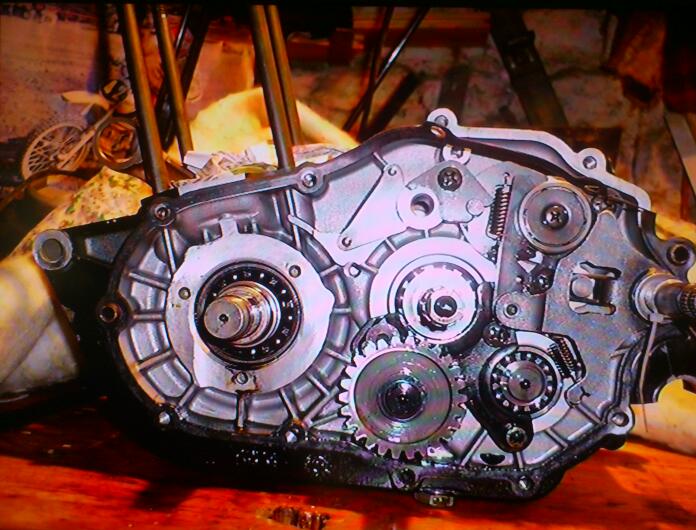

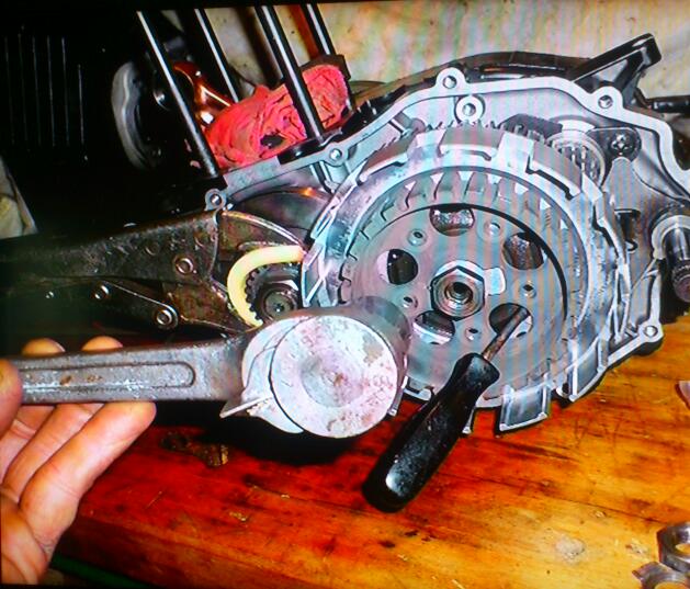

on enlève le carter embrayage,on pose 1 collier de serrage sur la rondelle d'arbre de sortie de boîte,pour pas l égarer et on serre le pignon primaire avec une pince étau becs ronds,en ayant pris soin d intercaler une bandelette de caoutchouc ou mousse dure, ça va bloquer ,le temps de desserrer les visses du mécanisme d embrayage,on passe 1 fil de cuivre pour tenir le tout dans le sens démonté,et mettre hors poussières,attention aux piges, enlever celle d'intérieure de boîte en tapotant pour la faire sortir,le côté plat de cette pige se remonte contre la bille qui vient elle même contre la pige du mécanisme, mettre ce petit monde en sécurité avec le mécanisme.

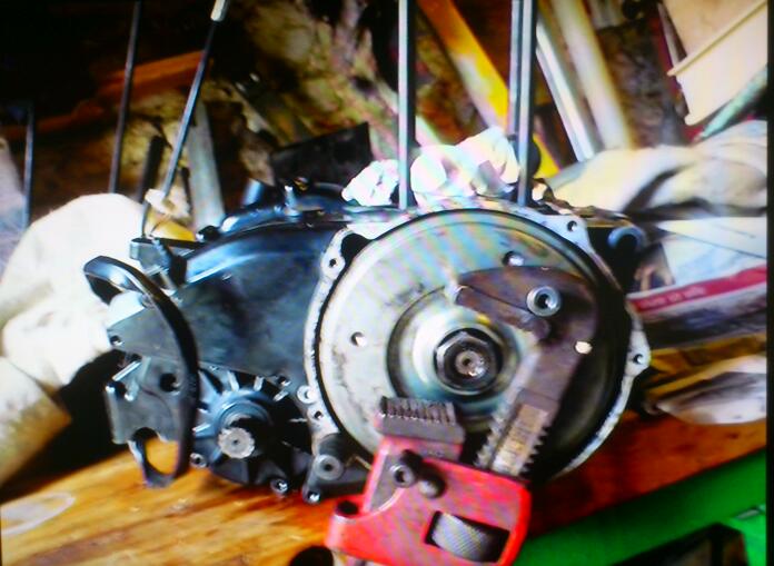

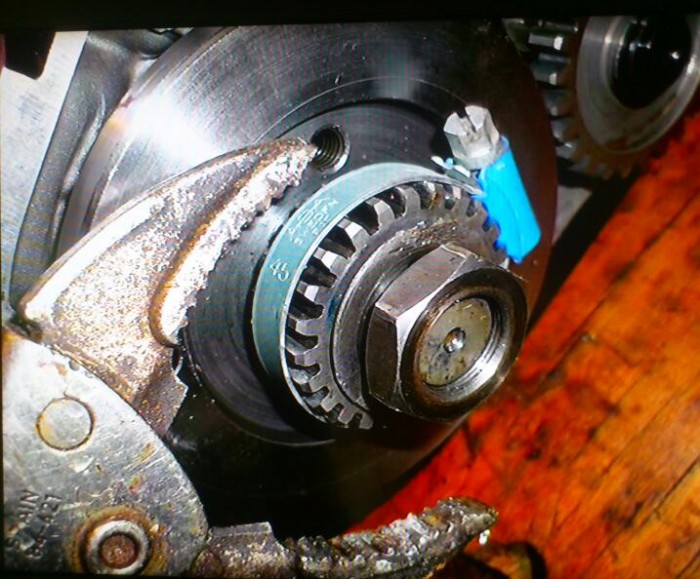

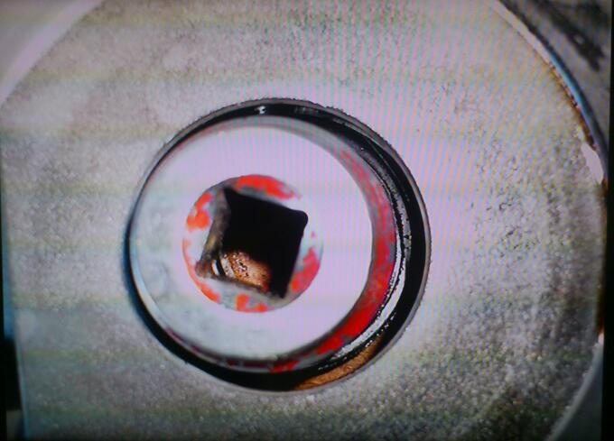

BLOCAGE par le bloque volant allumage + pince étau et bandelette sur pignon primaire + tournevis cruciforme dans une lumière intérieure de la cloche. Ecrou de 24, sens normal. Demontez et tenir le tout avec 1 fil de cuivre et mettre à l'abri..

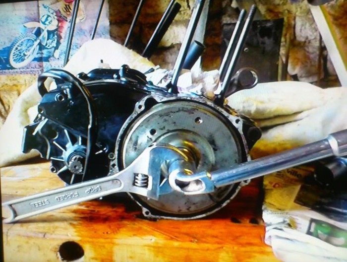

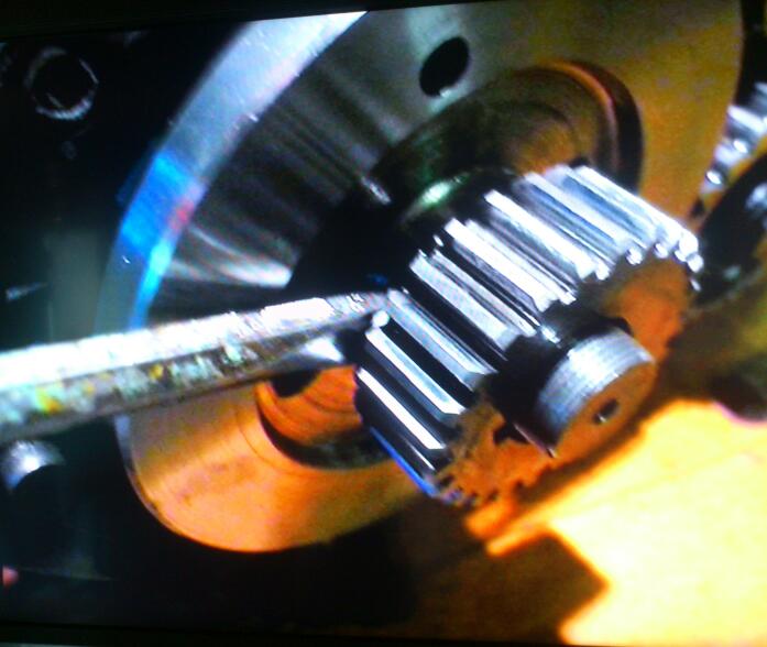

mettre un collier solide sur le pignon,serrer fort avec la pince étau ,douille de 27 desserage normal.

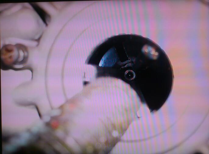

FAIRE pivoter le pignon avec un coup sec sur un tournevis affûté, scotcher la clavette avec et mettre de côté.i.

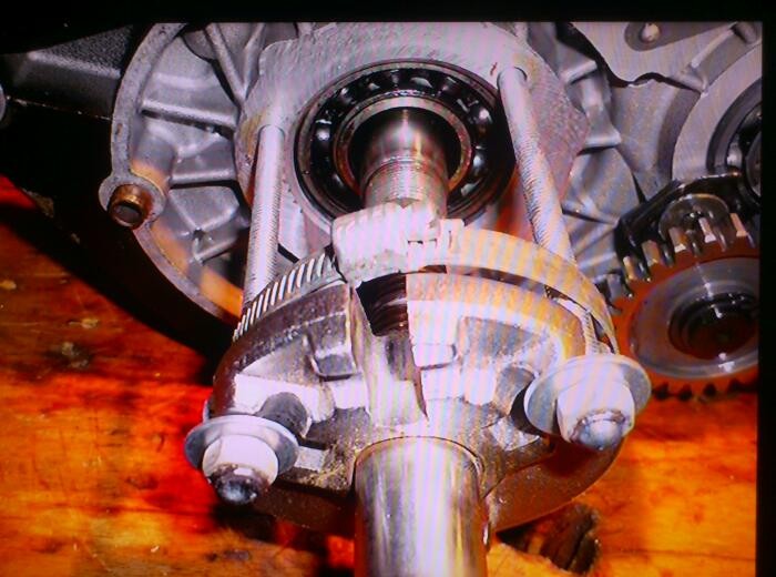

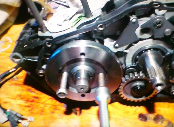

mettre 2 visses m8 de 4 cm et visser en équilibre pour arracher le volant.

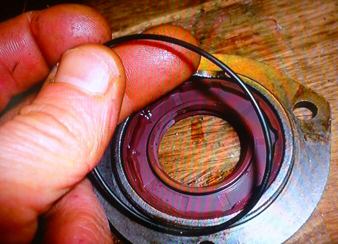

enlever les 3 vis btr de la cale porte spy et tapoter sur sa tranche pour la décoller doucement, spy de 28/47/7 + thorique.
bon allez,on arrache le volant rotor,

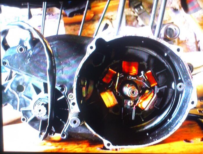

desserrer les 5 vis btr dont 3 intérieurs et décoller doucement le carter intermédiaire ,la + grande vis intérieure va à droite.
mettre tout ça a l'abri d'un choc et de la poussière.

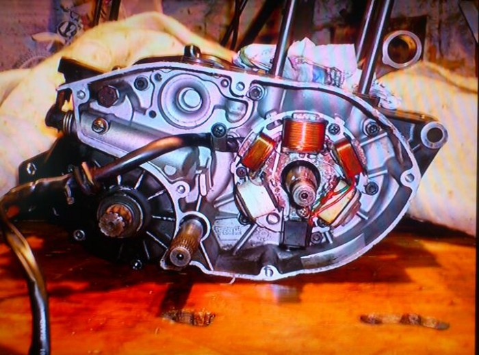

repérer par 1 p'tit coup de marque au tournevis frappé( si vous ne voyez pas de marquage) pour replacer le stator rapidement au remontage,.ENlever les 3 vis et mettre du sparadrap sur la clavette laissée dans son logement.

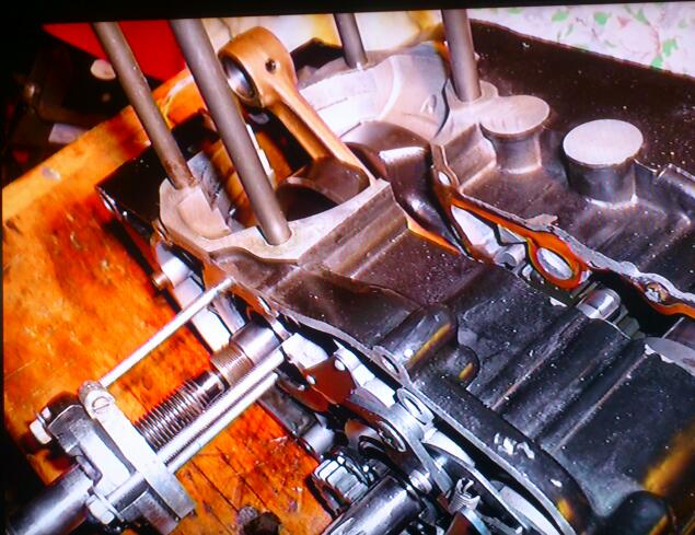

bien,c'est beau tout ça,mais faut ouvrir!! Et là soit vous fabriquez 1 extracteur avec 1 plaque 3 trous + vissage au milieu, soit vous vous faites prêter un extracteur standard 3 griffes,que vous enlevez,et mettez 3 tiges filetees avec écrous soudés de 10 cm. On devisse les 12 btr du côté opposé de 5 millimètres chacune.!...
on place lextracteur ,on visse les 3 visses,puis on amène en butée sur le nez creux du VILO . On bloque les tiges filetees par un collier de maintien,puis on serre en tapotant du maillet caoutchouc de tout côté...ça vient doucement,on peut carrément devisser et enlever  les btr sauf celle derrière le levier dembrayage, juste devissée à fond. Attention au spy sortie kick,
ça s'ouvre...ça s'ouvre...

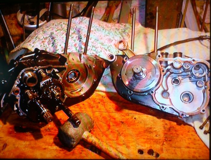

ça y est la caverne d ALI BABA EST OUVERTE!!! On en profite pour regarder l'état générale visuel de la boîte,et les jeux excessifs pour changer une cage aiguille fatiguée .

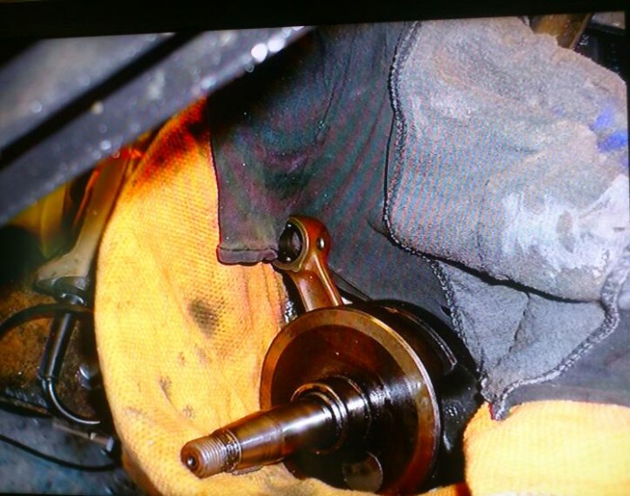

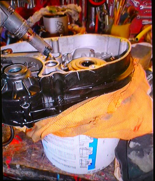

ON CHAUFFE AU PTI CHALUMEAU AUTOUR DU LOGEMENT DE ROULEMENT DE VILEBREQUIN.
bien,le beau bébé tombe dans le landau!!...traduction:: le demi carter était posé sur un petit seau rempli de chiffons,en chauffant, le logement dilaté laisse tomber le lourd vilo au fond du seau.

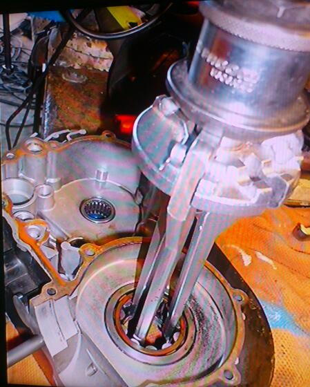

un bon coup frappé d'un coup de massette sur un tournevis très affûté,puis on extrait avec lextracteur 3 griffes,ou à défaut coincé sur l'étau...la cage du roulement.

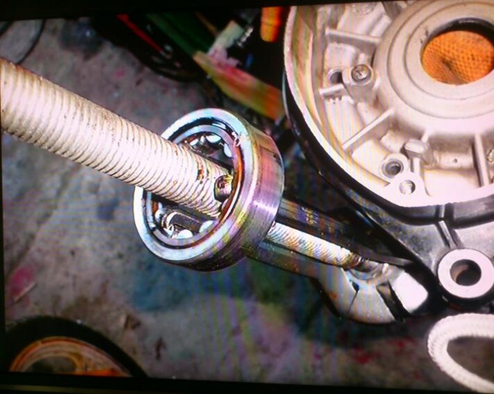

on place lextracteur 3 griffes fines intérieures,dans le roulement coincé côté allumage,on chauffe autour,et on place le carter à l'envers,donc côté allumage,on voit bien sur la photo d'avant,on prend une tige filetee ou autre qu'on place sur les griffes qui tiennent le roulement,et d'un bon coup de massette ,on vire lextracteur accroché au roulement, sur un tas de chiffons posés par terre .
le roulement restant côté embrayage ,lui aussi chauffé autour légèrement,est chassé d'un coup de massette sur une douille de 30. ROULEMENTS 6205C3 ET SPY 22/52/15 PUIS 305E ET SPY 22/32/7

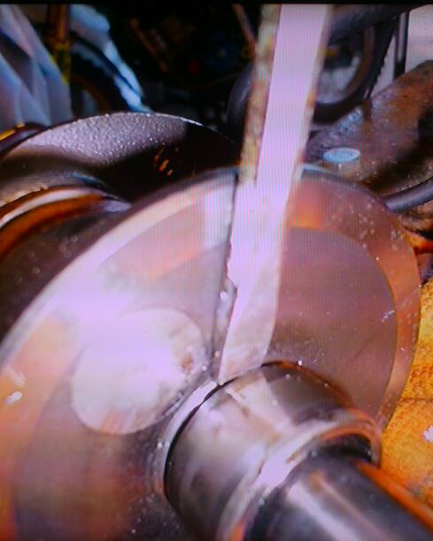

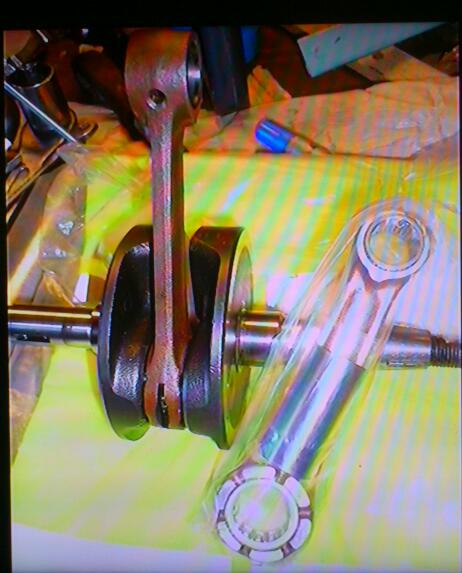

LA BELLE BIELLE NEUVE ET SON MANETON/CAGE.enveloppé comme un bonbon, dans son sachet de vente .Ya plus qu'à trouver un atelier de réfection, qui vous remonte la bielle,puis la pochette de joints papiers,de joints spy/thorique,de roulements vilo,de roulement ou cage en sup si nécessaire. On remonte tout en saidant des anciens roulements/spys pour prendre appui en les enfonçant. Profiter de la rétractation du roulement mis dans 1 sac plastique au congélateur,pour lenfiler facilement dans son logement chauffé légèrement. N'hésitez pas à user de la bombe degrippante pour tout monté bien mouillé!!! Les écrous/boulons sont serrés progressivement, à la même force,

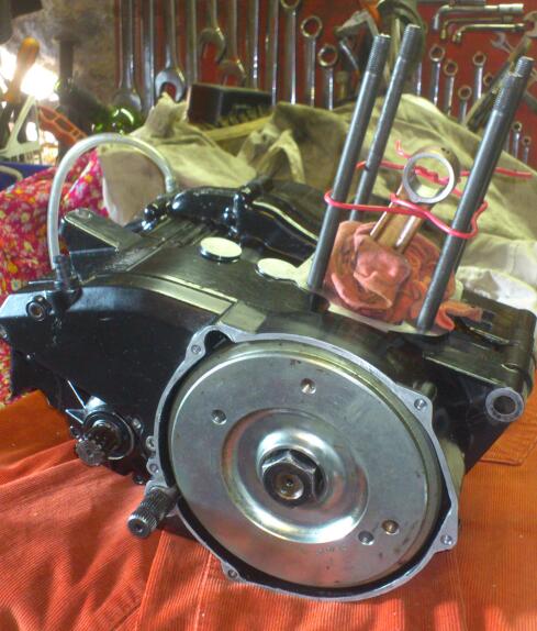

.voilà le bas moteur, remonté tout beau ,qui attend des segments 240 pour monter son haut....c'est bon ..j'ai.
