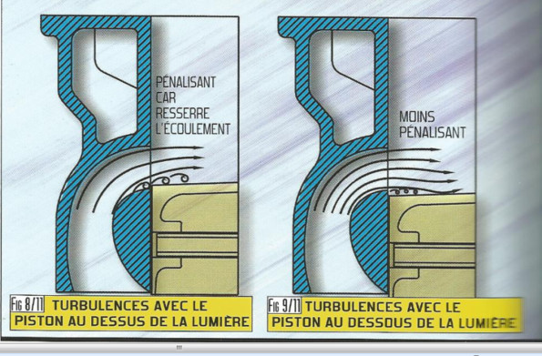

Pour ton moteur tu peux faire des essais avec des cales d'épaisseur sous le cylindre....du moment que tu ne masque pas les bas des lumières de transfert    😉

bonsoir, il faut penser en globalité, en effet le joint d'embase et aussi la valeur du squish entre piston et culasse, parce que si tu remontes ton cylindre tu perds de la compression (moins grave que l'inverse...)
