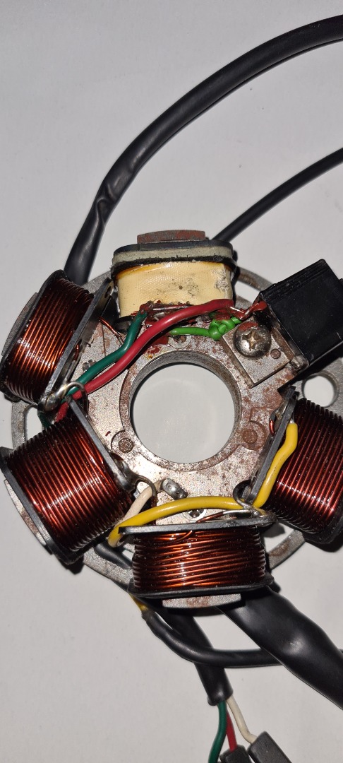

Apparemment le stator d'allumage est hs. Je cherche à le faire rebobiner mais c'est pas simple.  Auriez-vous une adresse, une idée ou carrément un stator d'occasion à prix abordable ? Merci.

Bonjour et bienvenue à toi !
C’est un peu la maladie sur nos allumages !
Oublie le stator d’occasion qui, si il fonctionne, ne sera pas meilleur que le tien à long terme !
Il y’a une boîte du côté de Besançon chez qui j’envoie des allumages qui n’existent plus en neuf ou en compatible ! La réparation d’un stator se situe à environ 250 euros !
Mais pour ton cas , le stator est toujours dispo en neuf chez Bosisio Motori en Italie :
bosisiomotori.it/it/3521-piatto-statore-du...
C’est le plus gros site de pièces Fantic !
Compte 20 euros de frais de port en plus !
Posté le 12-10-2022, à 13:56
Moi, je serais moins tranchant que Thierry....sauf si ta moto, est en excellent état 👍 , et que tu vises, le niveau top, au niveau fonctionnel..
Si, c'est une moto, secondaire,..et que ton budget, esr serré....un stator doccaze, peut être un bon dépannage 👍..
De tous les fantic trial que j'ai eu..je ne suis tombé que sur un stator ducati, défectueux
Et les trial que j'ai, ont leurs ducati d'origine...c'est quand même plutôt solide 👍
Donc, moto, que tu veux au top...option Thierry bosisio..
Moto, que tu veux en bon état de marche, sans investir dans du neuf...tu peux prendre de l occaze..
Attention, selon les années, le ducati  a des puissances différentes....mais si ça n à pas d'importance pour ton utilisation ( comodo, lumière, refroidissement si liquide..ect..).. et bien, un stator ducati sera standard et montera..
Moi, il m'en reste...mais je les garde..
Le prix que je les vendait, doccaze en bon état de marche...
100€...complet volant, stator et bobine
Stator seul 60..
Ca te donne 1 idée, si tu ne prends pas l'option neuf..

Oulala ! Merci beaucoup pour ces réponses ! J'ai peut-être un gars qui ferait un rebobinage... Il aimerait connaître la valeur ,vous connaissez cette 'valeur' ? C'est une valeur en ohms...

Dis moi Steph, t'aurais pas un stator en trop... Juste le stator, ma bobine ducati est neuve.  Ce serait kool pour moi et pour mon budget...

Merci ! Pour l'instant je privilegis le rebobinage ou l'occasion, c'est juste pour la balade et le nom Fantic Motor cette moto 🏍.
