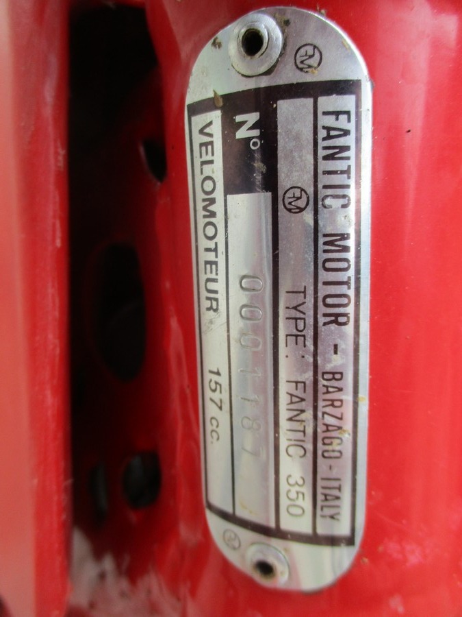

Bon, C'a y est j'ai récupéré mon FM350...
N° 0001187:
FM 350 Creusois
Peut on en déduire le millésime ?
Premier état des lieux:

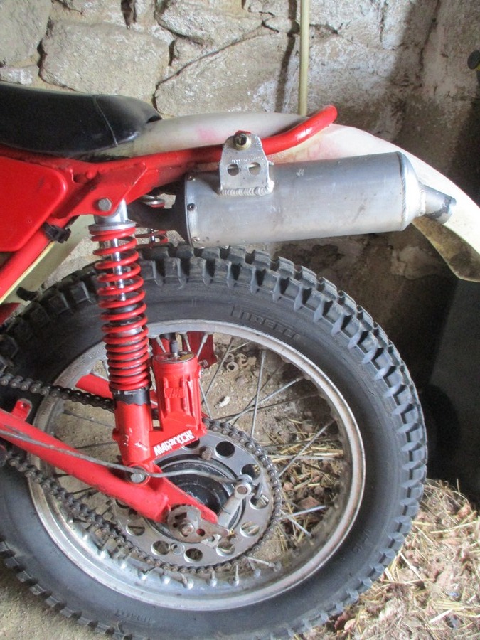

Les amortos  sont des Marzocchis  (entre axe : 325  mm) à bonbonne séparées.
FM 350 Creusois
Sont ils d'origines ???
Certains me répondent que non, mais sur certaines photos du net, on voit des FM 350 équipés ainsi .
Les GB sont morts... Trouve-t-on des répliques d'origine ou dois me rabattre sur du "gonelli" ?

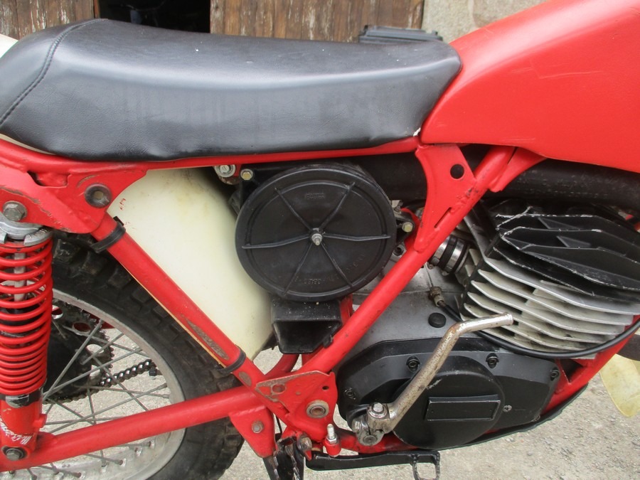

Manque:
- Le silencieux...
- Le cache latéral droit ...
- Le carter  de chaine secondaire...
- La trappe de fermeture de la boite à outil...
FM 350 Creusois
Manque aussi le phare , et le feu arrière...
Cela est il trouvable et, si oui , ou ?

Salut Luc. Que de questions !!  :D
Dans le désordre
Garde-boue, tu trouves une repro avant dans le commerce. L'arrière, j'en avais mais c'est de l'histoire ancienne.
Porte de boite à outils, chez Bosisio
Les amortisseurs, il me semble que tu as du Marzocchi Strada. Donc rien à voir avec des amortos de trial qui n'ont jamais eu de réservoir de pression séparé. De plus, l'entraxe doit etre de 340 ou 350 même, je crois. En aucun cas du 325.
Cache-latéraux, il doit me rester quelques paires neuves. Mais pas de détail.
Silencieux origine dispo chez delay. Carter de chaine et éclairage uniquement en petites annonces.
Pour les docs, envoie moi un mail à club-fantic@orange.fr
Faudrait voir la moto entière pour déterminer l'année/modèle. Mais vu la selle, on est plutot dans les premières séries.

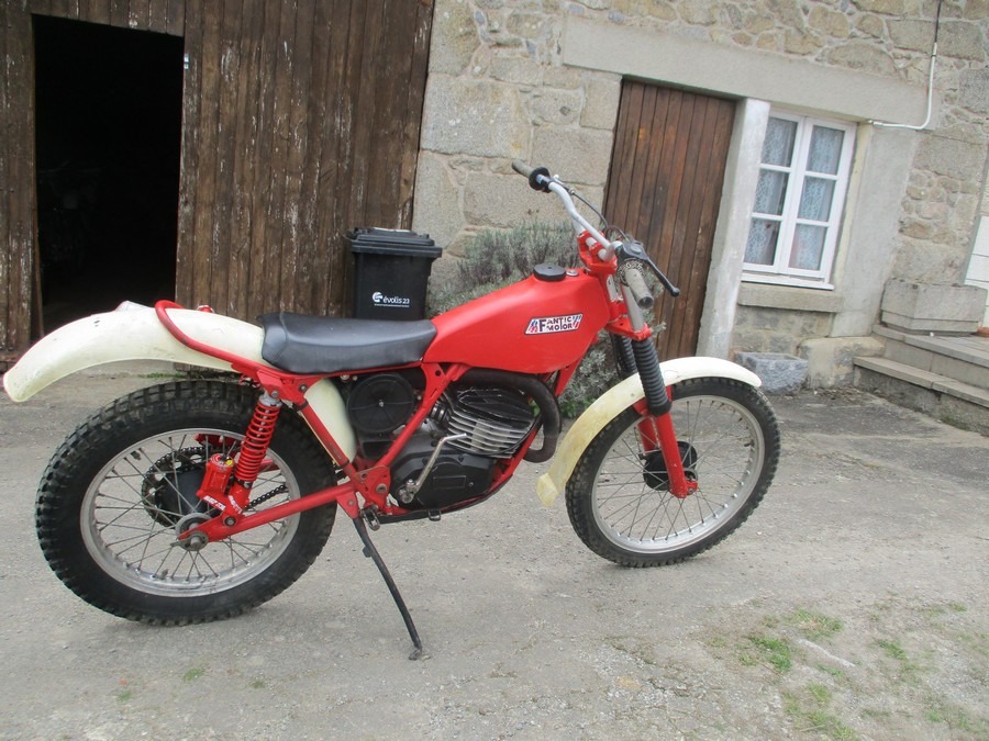

Voila la moto entière:

Je vais monter une paire de "Girlings" en 340 mm reconditionnés par Jean-Claude (Propol).

FM 350 Creusois
Posté le 13-04-2022, à 08:49
luc 23 a écrit :
Merci de tes réponses.
FM 350 Creusois
1981
