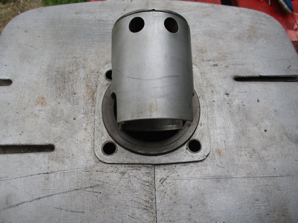

bonjour a tous
je suis a la recherche d'un segment pour mon fantic 125 rcks
je pense qu'il y a plusieurs cote ?.
sur le mien le jeu est  a la coupe et de 5mm cela me semble beaucoup.
merci de vos réponse
cdt
ço

Tu es sûr de ta valeur de 5mm, çest pas plutôt 0,5mm  🤔
Si malheureusement tu as 5mm il y a un souci   :|
LP
Posté le 29-03-2022, à 22:09
5 mm.....le segment aurait pas survécu longtemps aux passages des lumières à 10000 tours..  :/
En 125..cc....çà doit être 0,25/30 neuf et max d'usure 0,60 /65....
Mais des spécialistes du RC,devraient
t apporter, des précisions...👍

oups  c'est plutôt 0.5 .
je cherche a savoir ou peut on avoir un segment ?

marquage sur le piston 54.94
le piston est propre pas de trace

ça ne se trouve pas en magasin car plus fabriqué.
Posté le 06-04-2022, à 19:44
Faut essayer avec un fabricant de segments
www.thn.fr/produits/segments-de-piston?gcl...

Il est spécial le segment du KS ?
Des segments en L de 125 en diamètre 55 , il y en a chez BMZ .
Posté le 07-04-2022, à 13:56
Sur ce moteur chemisé fonte c'est du 55. Sur les cylindres Gilardoni chromé dur, c'est du 55.2

ça se trouve parfois en petites annonces italiennes. Sinon on avait fait fabriquer une reproduction. Rerou sur ce forum pourra te dire s'il en reste mais je doute fort.

Peut-être voir du côté de chez Meteor ?
Au besoin, comme Wössner, avec des plans, ils refont des pistons. Mais ce n'est pas la question.
Ils font aussi des segments Caber www.meteorpiston.com/sealing-rings.
Peut-être pourriez-vous leur demander s'ils ont quelque chose en leur fournissant les cotes du segment ?
Mon humble avis est que si vous leur demandez un segment pour une Fantic RC KS de 77, ils ne sauront même pas ce que c'est.
