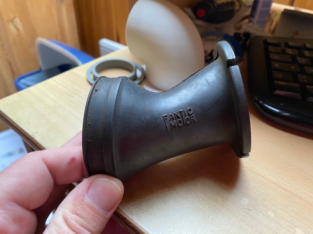

Bonjour à tous

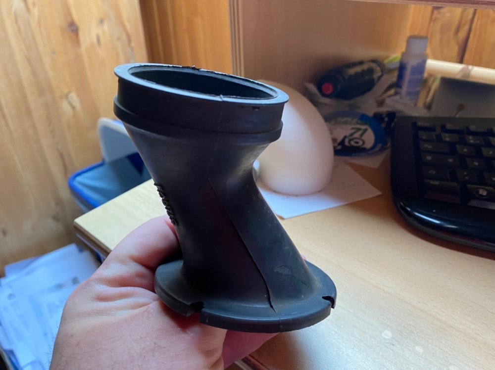

On m’a donné ce manchon de boîte à air :
Identification pièce
Qui peut me dire sur quelle machine ?

Posté le 19-03-2022, à 19:40
C'est du Caballero, 125 avant 78 je pense. Il faudrait les cotes pour etre sûr.

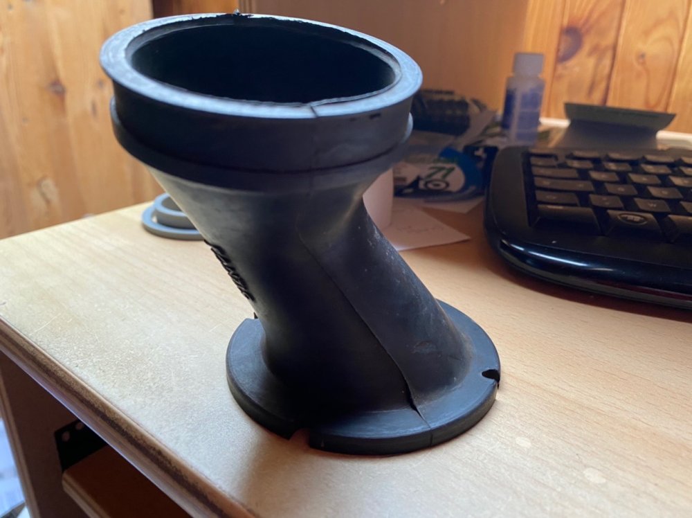

Posté le 19-03-2022, à 20:00
Le diamètre côté carbu est énorme !
Je prendrais quelques mesures.

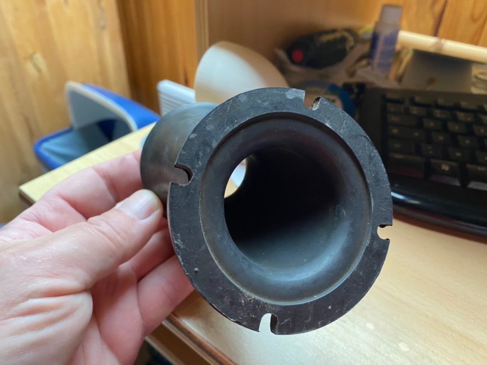

Posté le 20-03-2022, à 10:58
Je reviens sur mes propos. Ce manchon ne va pas sur le 125 mais sur le 50.
Côté boite à air (entraxe de fixation 76mm).
Côté carbu, il se visse peut-etre sur la grande platine grise qui se visse elle-même sur le carbu (je n'ai pas le moyen de le vérifier). Il va tel quel sur le Dell'Orto SHB19.  Le diamètre intérieur du manchon est de 58mm.
Lionel, un Dell 26 mesure 42mm à cette jonction.

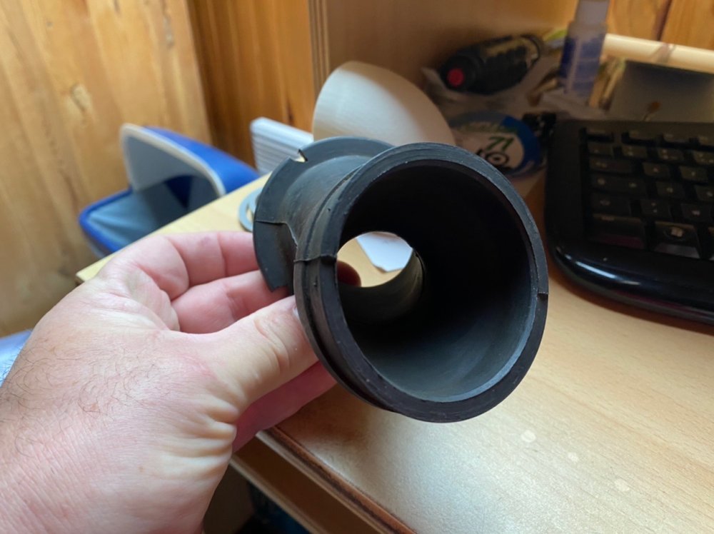

Posté le 20-03-2022, à 11:12
Okay pour l’entraxe de 76 pour la fixation côté baa !
Et j’ai bien 58 pour l’entrée carbu !
Il lui faudra un manchon d’adaptation pour monter le 26 !
Posté le 20-03-2022, à 12:15

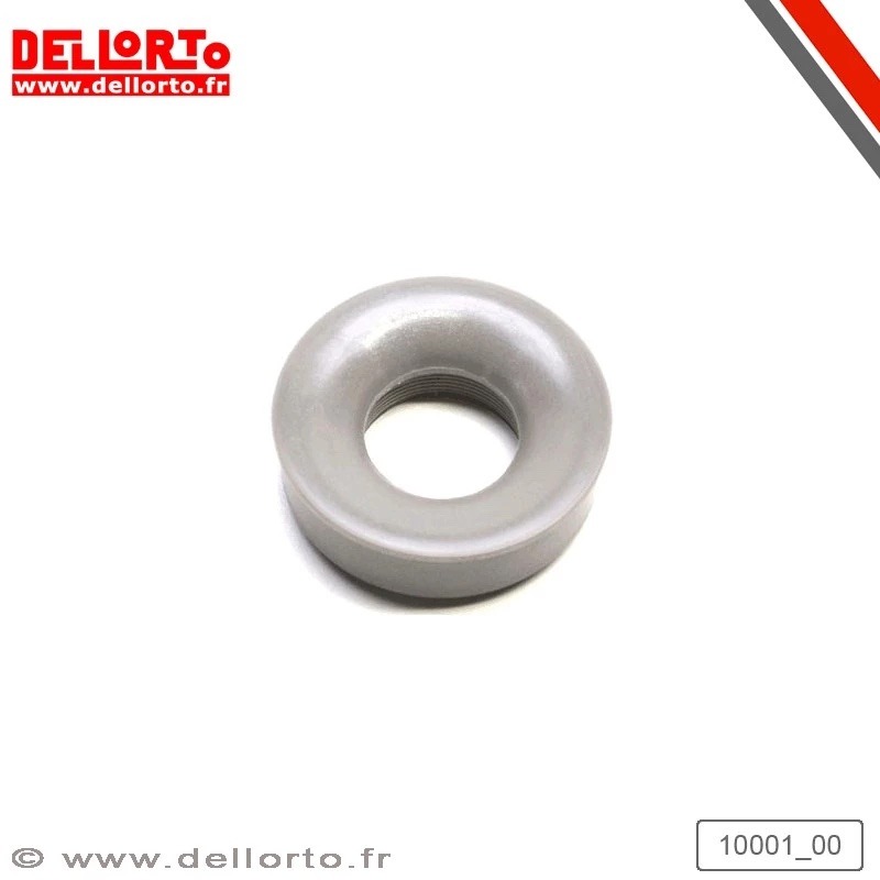

Je ne sais pas quel 26 sera monté mais si c'est un PHBH 26, par exemple, ce raccord www.dellorto.fr/fr/raccords/2270-raccord-5... pourrait bien coller avec ce manchon.
Posté le 20-03-2022, à 12:57
Oui ce genre de bague à condition que le Dell soit filleté !

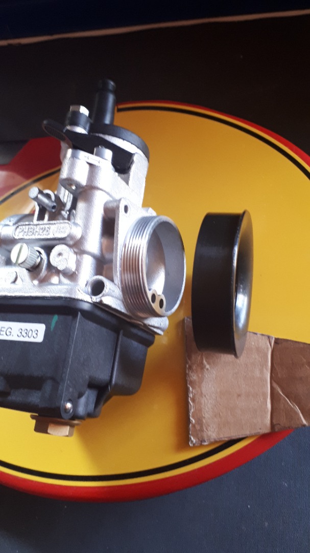

Posté le 20-03-2022, à 16:30
Salut à tous
Le carbu est un PHBH 26 BS, le diamètre de la partie filetée fait 42mm et le manchon qui se monte dessus fait 59,5mm, ça pourrait peut être aller...  😀

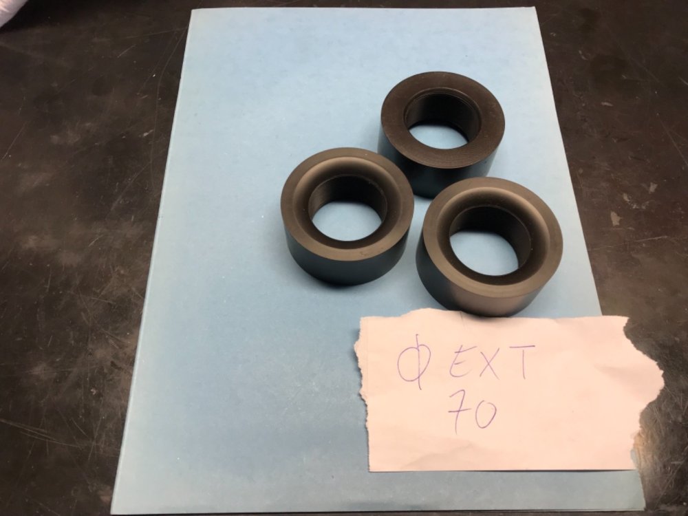

Posté le 20-03-2022, à 18:24
bonjour j’ai eu le même problème sur une aim j’ai fait fabriquer des ébauches filetes pour les dellhortto et j’usine moi même l’extérieur et la longueur à la demande

Posté le 20-03-2022, à 19:20
peduzzi a écrit :
Salut à tous
Le raccord D'O est fileté en M42 x 1,5. On peut raisonnablement penser que ça va se monter aussi bien sur ton PHBH que sur les 3 PHBH 26/28/30 que j'ai   😀  .
