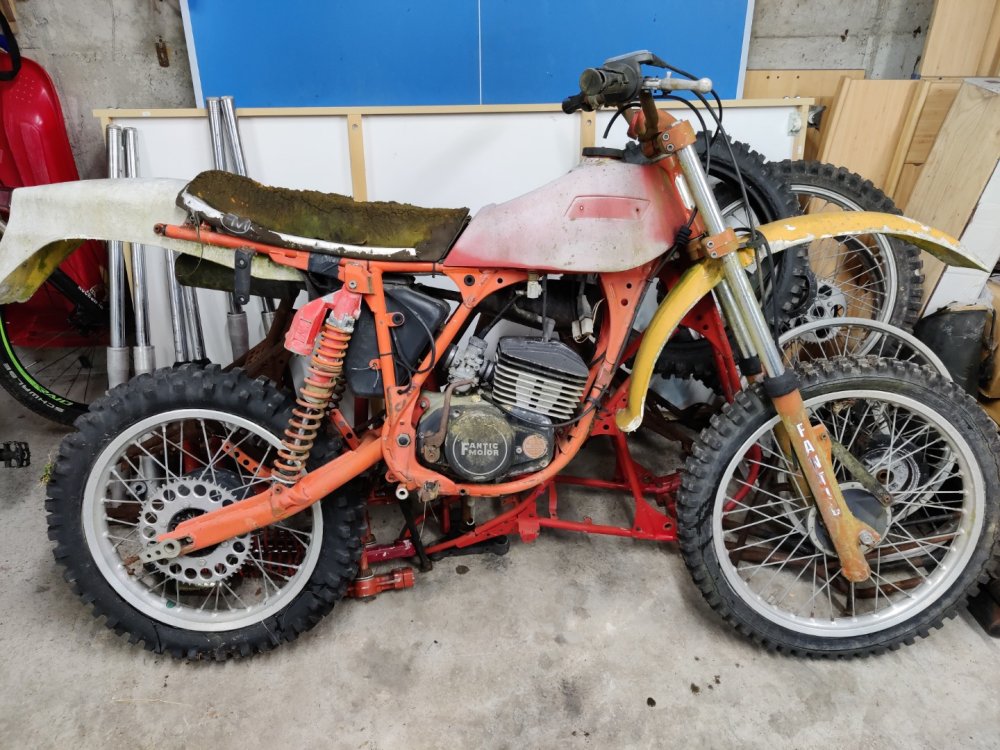

RECONSTRUCTION FM280 DE CHRIS68
Je me lance dans la reconstruction d'une FM280.
je vais essayer d'en refaire une avec mon puzzle:

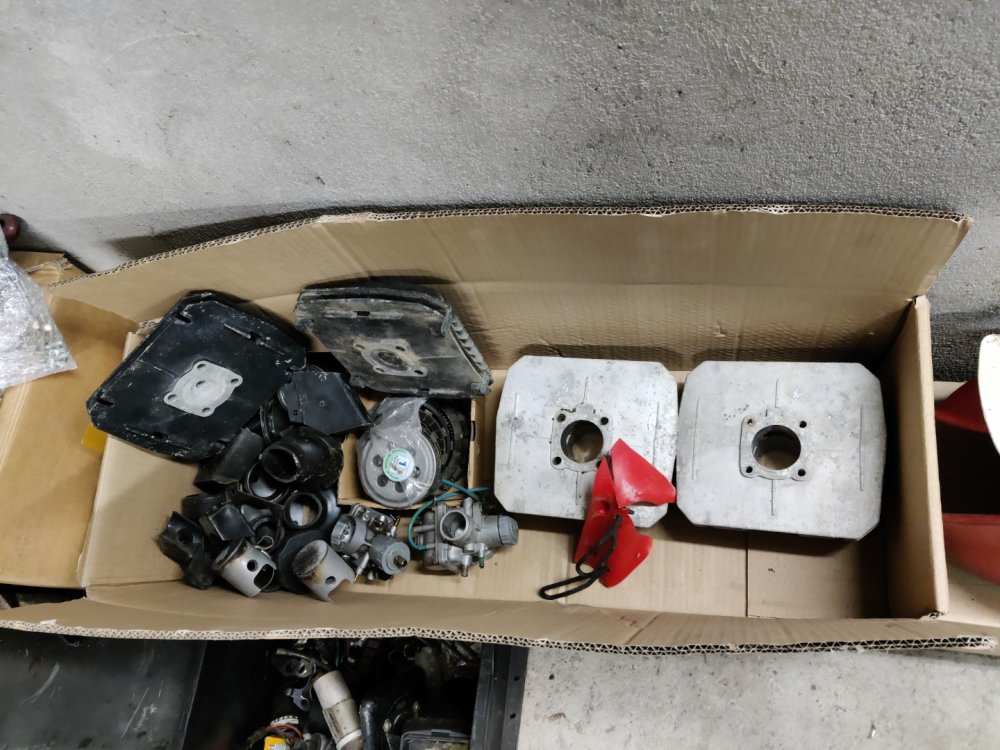

J'ai commencé par faire un tri, il y a quelques pièces qui ne proviennent pas d'une 280, de quel modèle il s'agit ?

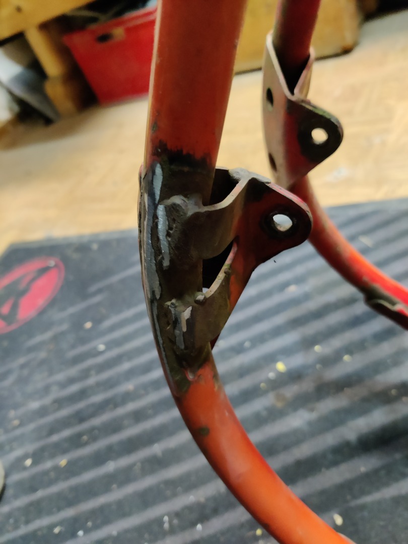

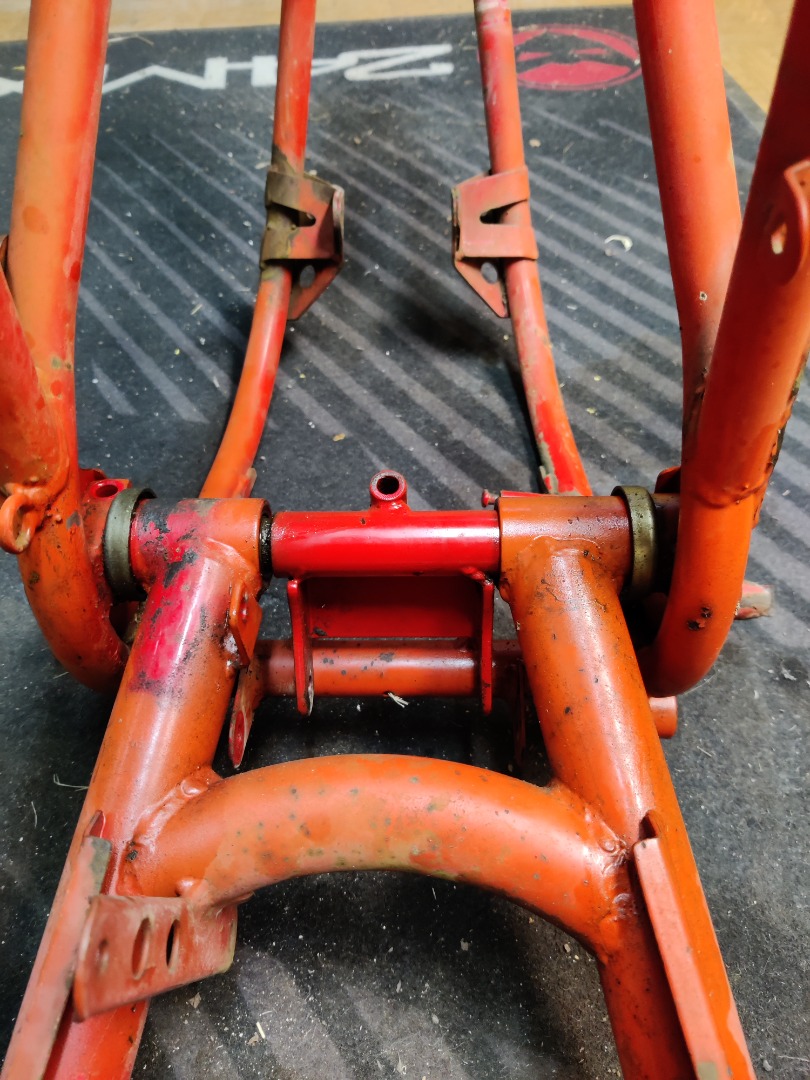

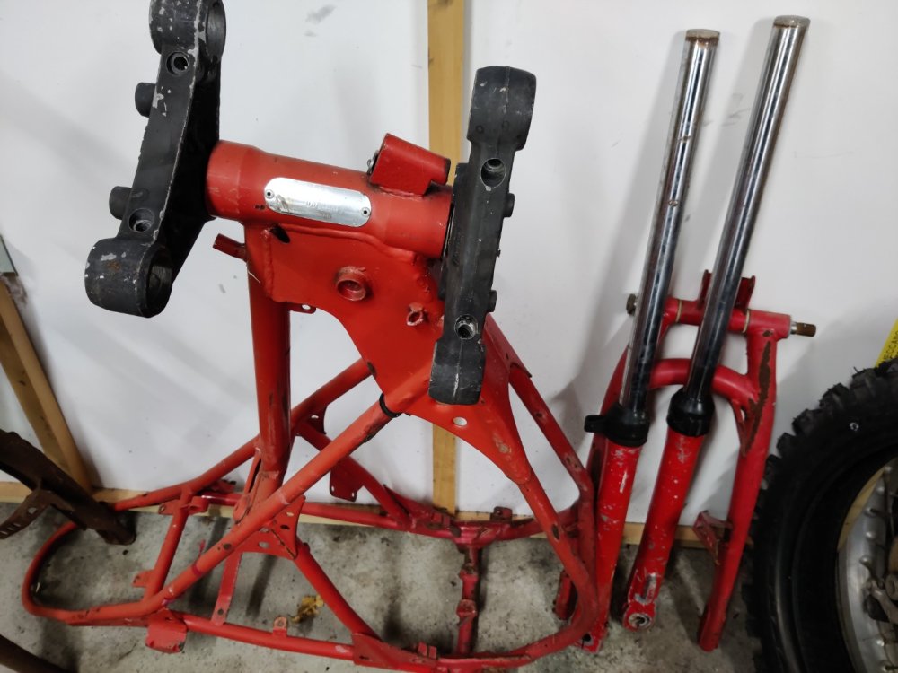

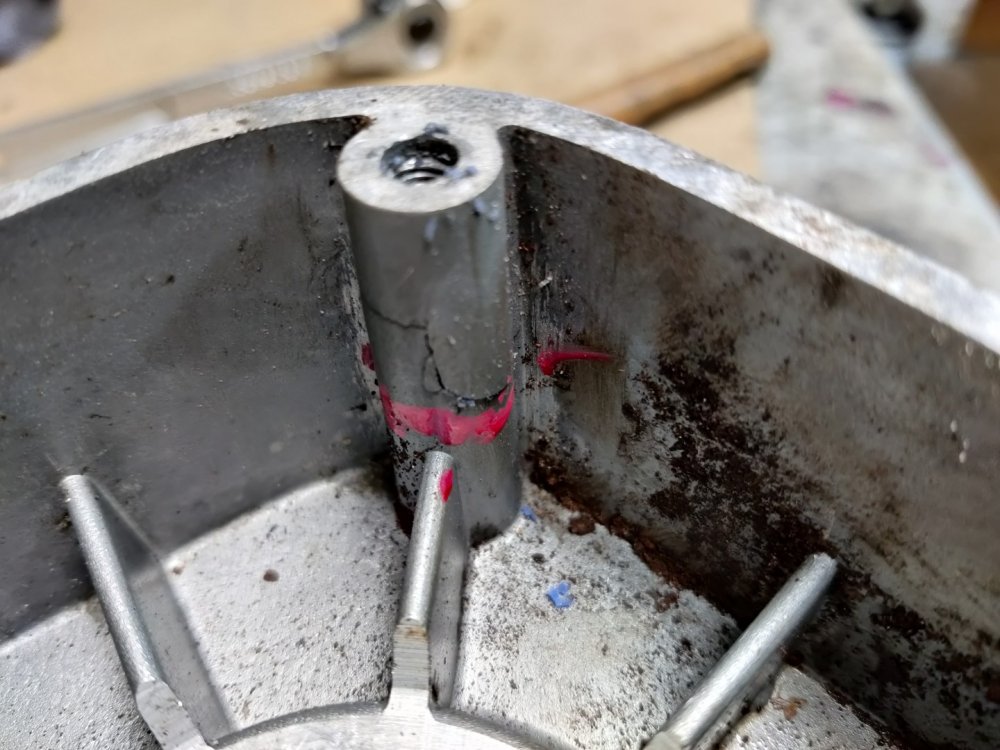

le cadre est démonté, surprise, la patte centrale est bloquée dans son axe une idée pour le démontage ?:

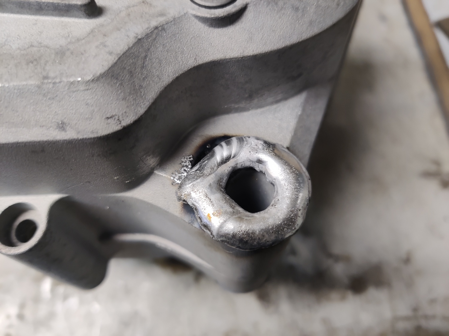

et il y a une soudure réparée:

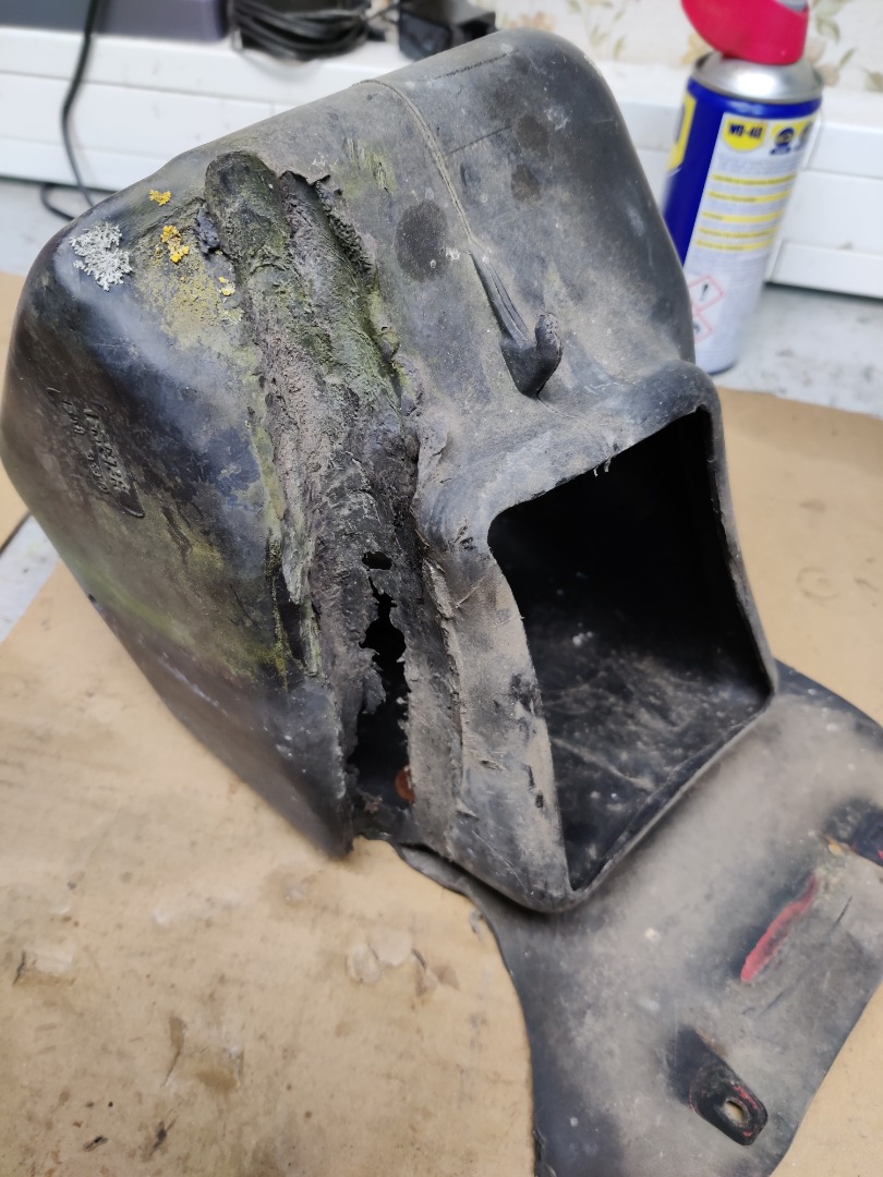

La boîte à air est morte, faudra que j'en trouve une:

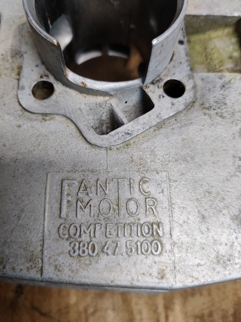

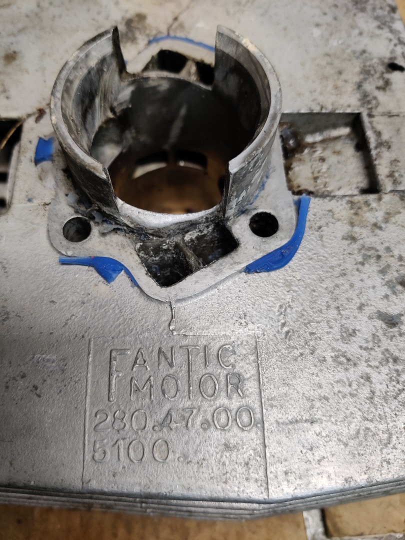

J'ai trouvé un cylindre différent des autres, il est marqué Fantic competition:

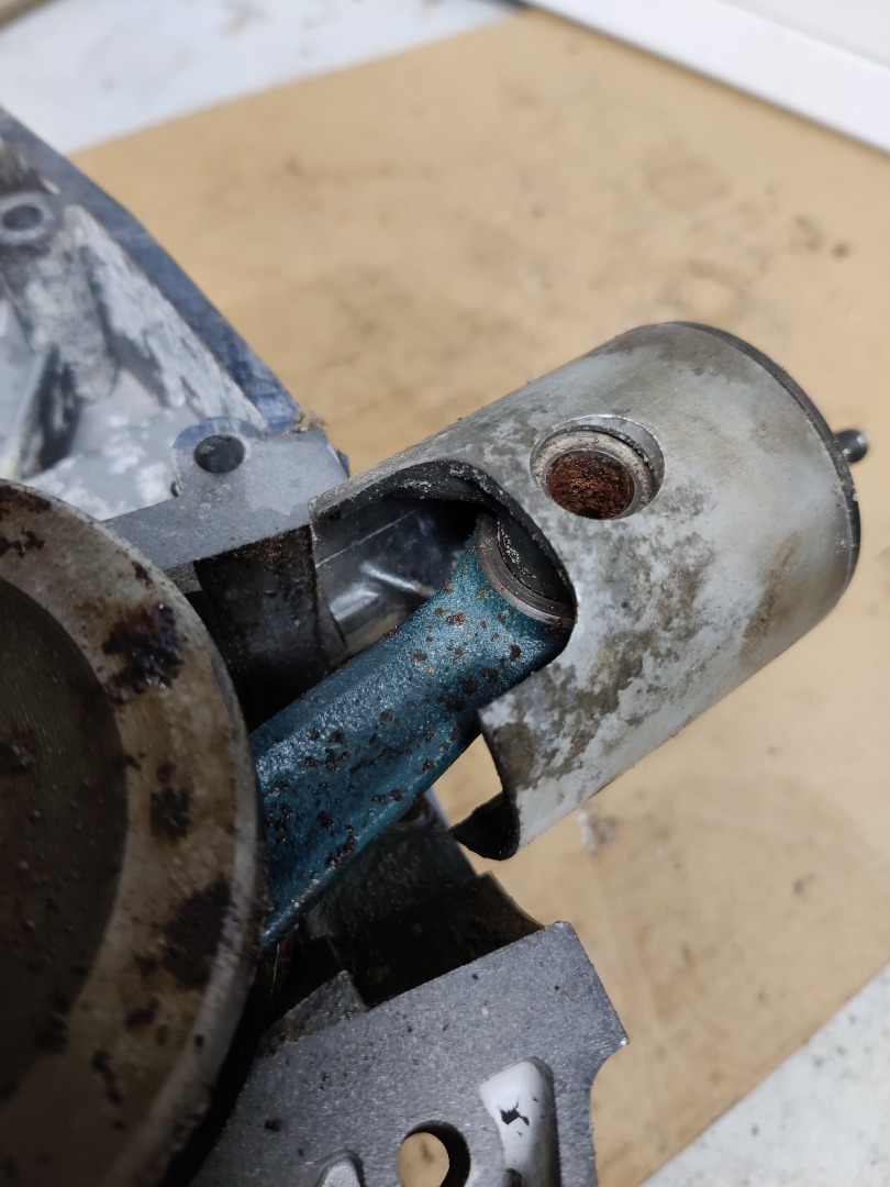

Une culasse a bien souffert:

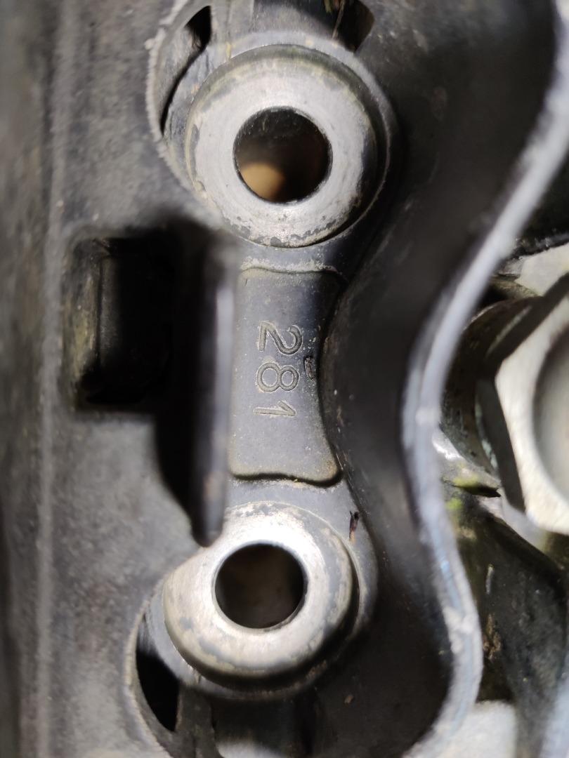

Une autre est marquée 281:

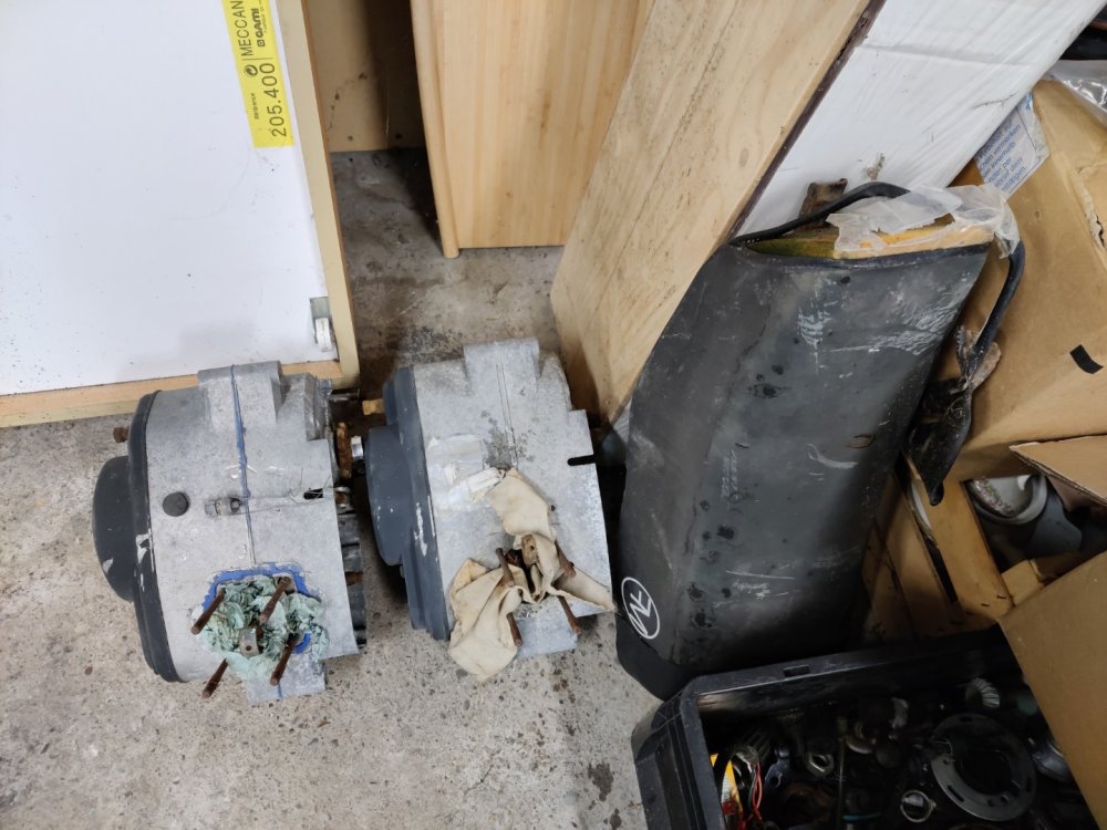

Sinon, les 3 moteurs sont bloqués, démontage en cours.

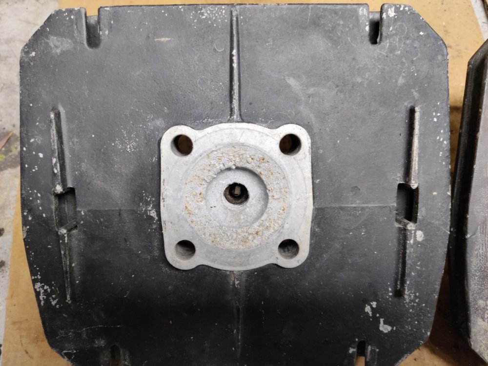

holà le bon cylindre c est le 280 et ta boite faut la réparer
tu vas avoir du mal a en trouver une autre

Laisse tomber la culasse 281, ce n'est pas la même chambre. Le cylindre 380 correspond a un 75cc, les modèles antérieurs.
Oui, ça, la culasse 281 sur le vrai cylindre RC 280, je radote mais je répèterai encore une fois que ça marche comme une Mobylette.
Probablement que ça peut se modifier pour atteindre un résultat acceptable mais je ne serai d'aucune aide. Peut-être Serge T. ou Daniel C. sauront expliquer comment faire ?

bonne pioche elle a l'air complète avec en plus un stock de pièces
la patte centrale est maintenue par l axe de BO
il faut déposer le contre écrou ,desserrer la vis M8 de blocage de l axe de BO sur le cadre (non présente sur la photo) et ensuite dévisser l axe de BO (sens antihoraire) pour retirer l ensemble
si ca bloque mettre du dégrippant au niveau du filetage cote pédale de frein.
La patte avant réparée est un problème récurrent du au desserrement de la patte centrale sur BO

Ne jette pas ta boite à air, il existe plusieurs solutions pour la réparer où la faire réparer !
Merci pour les conseils !
Quelles sont les solutions possibles pour la réparation de la boîte à air ?
Tu peux effectivement voir avec le kit proposé en 1° page (je ne le connais pas ?) mais il faut quand même vérifier la compatibilité des matériaux ?
Je pense que ta boite à air est en Polypropylène (PP) et qu’elle doit être thermo-soudable ( soudure à air chaud) avec d’autre pièces en PP. j’ai déjà réparé un carénage de scooter qui était dans cette matière et c’était assez costaud !
Ta boite a été caressé d’un peut trop près par le pot d’échappement, il faudra au remontage s’assurer du passage correct de celui-ci.
Il faut éliminer toutes les boursouflures de PP brulées, et reconstruire les parties détruites par apport et soudure d’un morceau de membrane en PP.
Le traitement final consistera à revêtir cette partie (sensible) d’ un revêtement pare-chaleur.
Évidemment, tout ça est toujours plus facile à dire qu’à faire, mais ç’est tout à fait réalisable.

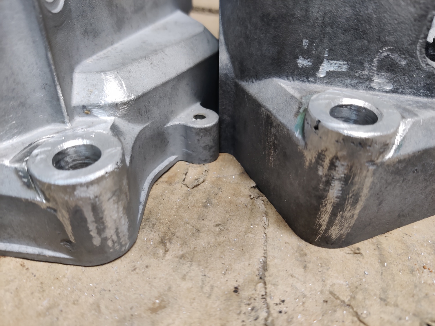

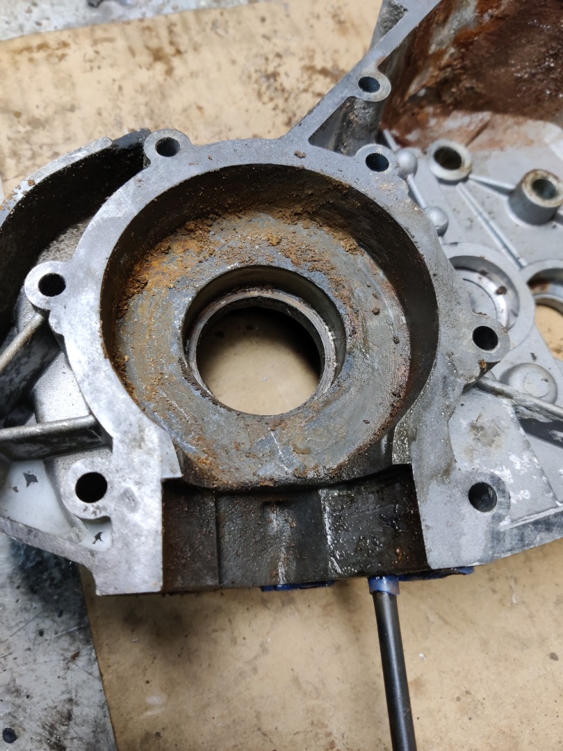

Pour la partie moteur, il faudra quelques soudures pour remettre en état le carter:
Quelques taraudages sont HS, filets hélicoil obligatoire !

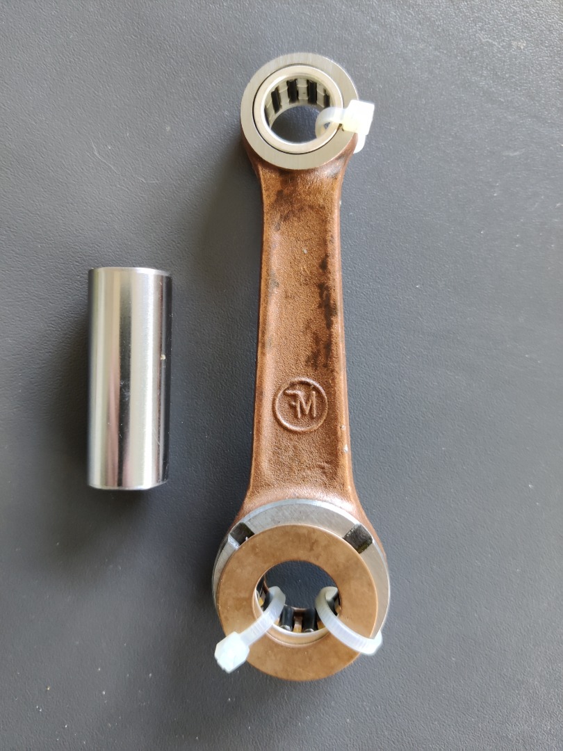

J'avais acheté mon kit bielle chez Ugo Zanardini :
www.suspensionzana.com/index.php?option=co...

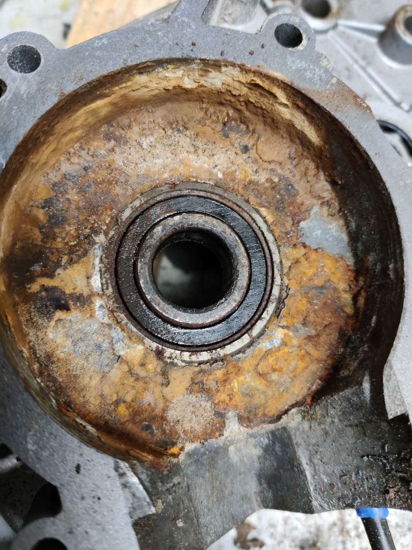

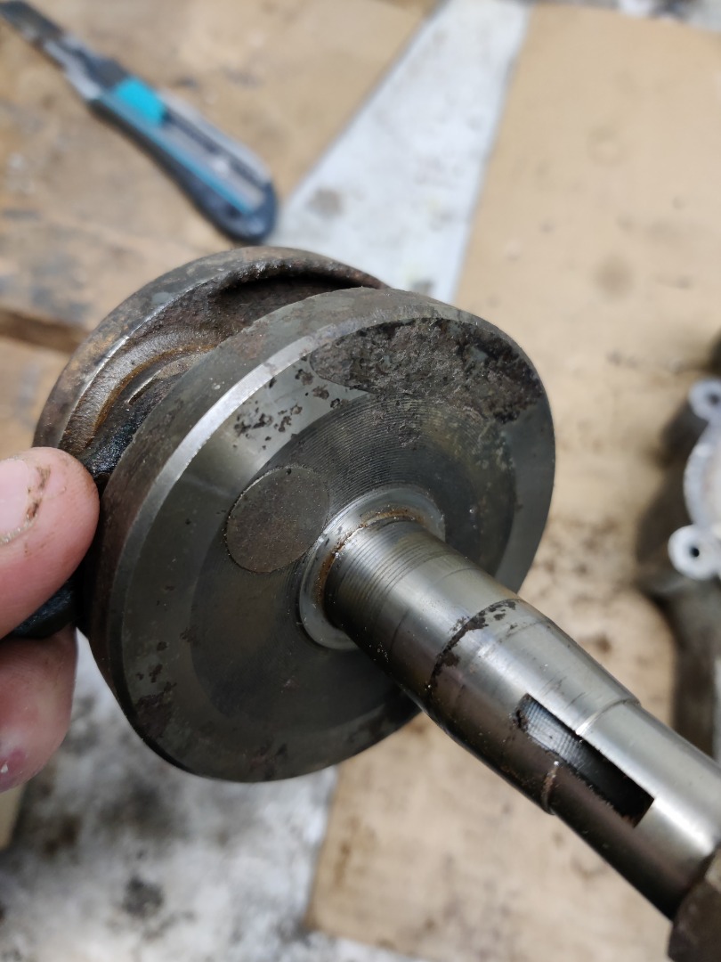

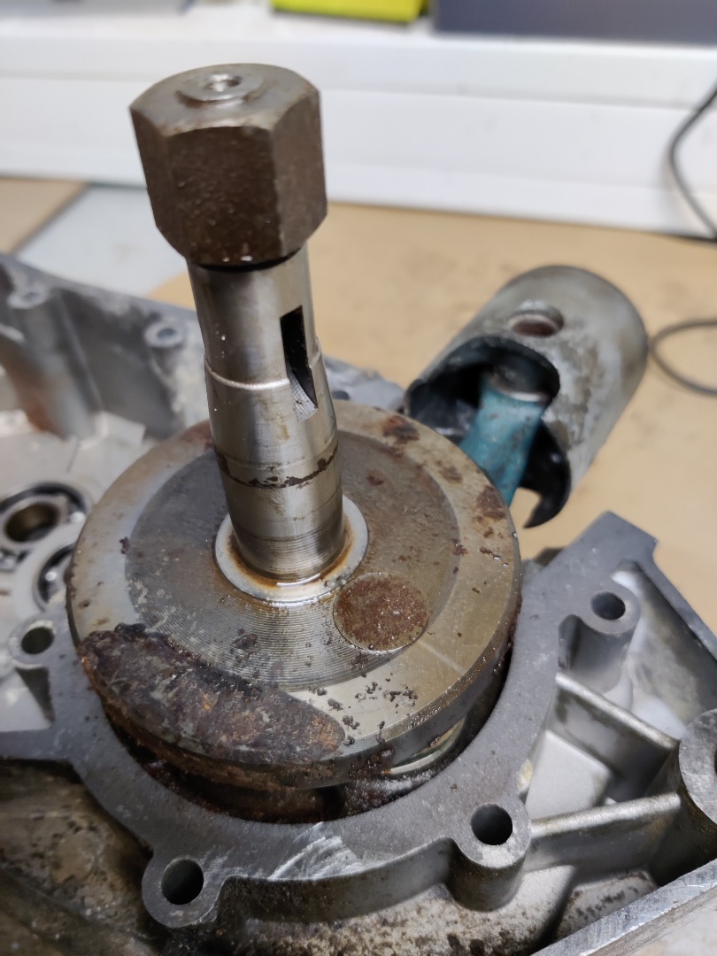

Voici le vilebrequin, c'est pas très beau...on verra si celui du 3eme bas moteur est en meilleur état.
Le roulement a un flasque coté intérieur, est ce normal ?
purée ! il a du baigné un moment dans l'eau ce moulin pour obtenir cela sur les masses 😕
le vilo est mort désolé quand aux carters ça me semble sauvable mais c'est des photos donc avis ...
Ya peut être quand même moyen de récupérer ce vilo, non ?
Pour les masses, un bon nettoyage et un ré équilibrage doit être suffisant je pense. Des avis ?

pour ton roulement c'est un roulement cage polyamide et surement C3 c'est mieux de le mettre dans l'autre sens , pour ton vilebrequin l'équilibrage est aléatoire c'est plutôt le centrage qui est important le diamètre où porte les roulements et la porté des joints spy et bien sure les filetages

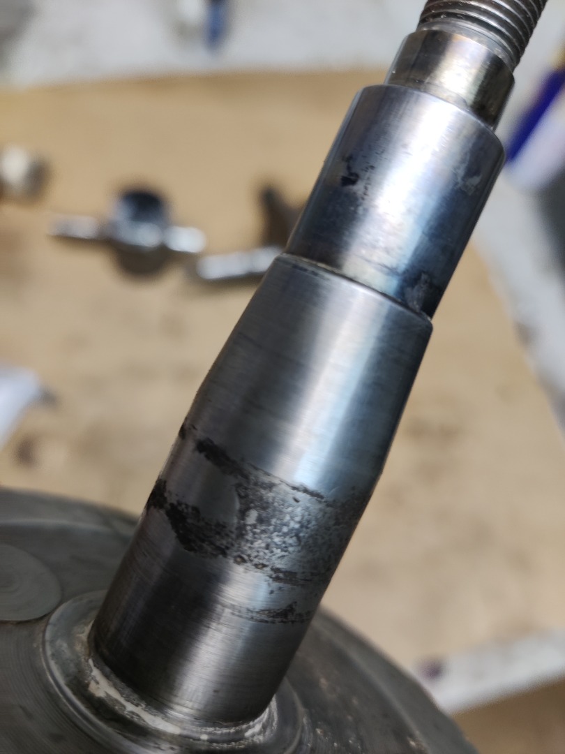

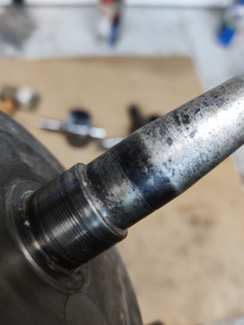

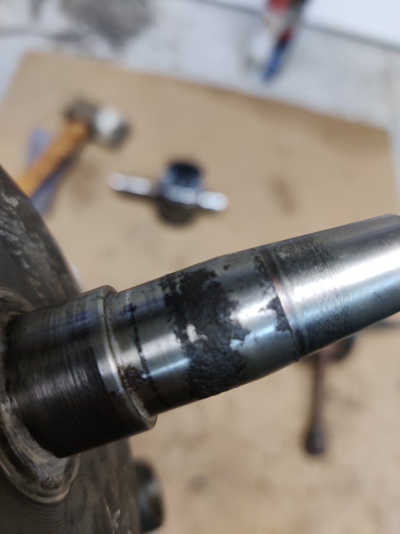

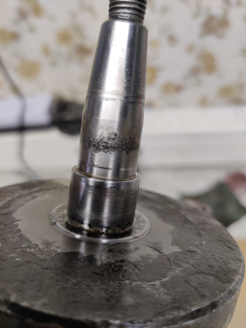

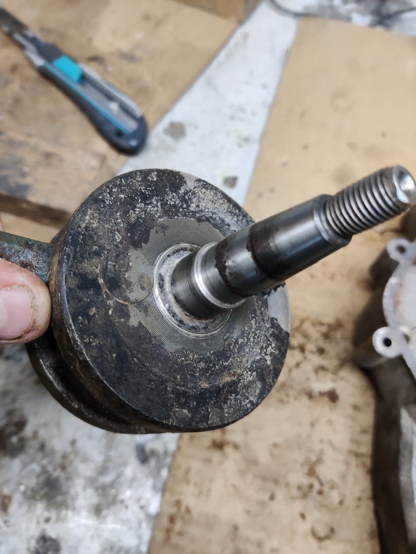

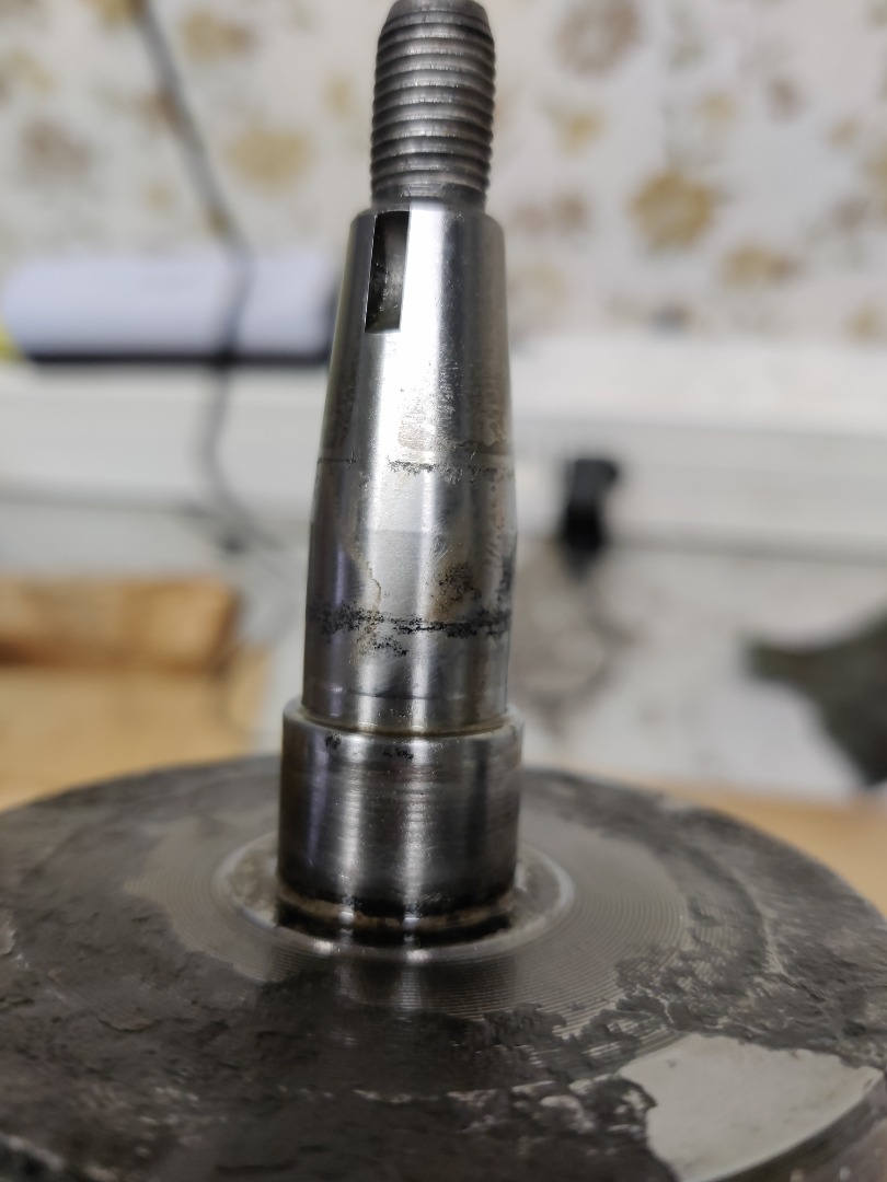

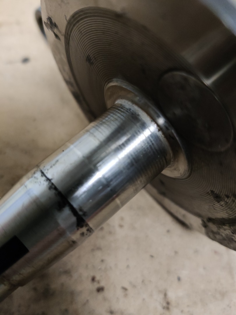

Sur les 3 vilos récuperés:
1 avec filetage HS
Les 2 autres faut refaire les portées des joints spi (rechromage + rectif).
Qui a une bonne adresse à conseiller ?
Est ce que quelqu'un du forum a les cotes des queues de vilebrequin avec les tolérances ?
1 avec filetage HS
bonjour tu as 3 solutions
1 il existe des frettes SKF ultra fine il suffit d’usiner la queue vous mettez le vilebrequin dans l’azote et vous y glissez la frette et c’est fini
2 rechargement au plasma c’est de la poudre de métal qui est projeté en fusion après il faut rectifier
3 si tu as un peu de chance avec 3 tu en fais 1
après c’est une question de prix et des possibilités que tu as dans ta région
salutations
laurent
salutations
laurent
J'ai tenté la désoxydation par électrolyse, c'est pas trop mal en résultat..
En regardant bien, les parties oxydées ne sont presque pas en contact avec la portée du joint spi.
Par sécurité, je vais monter des speedi sleeves de chez SKF.
Dans l'intervalle: commande d'un kit bielle.

Bonsoir
Les soiees du vilo mériteraient un microbillage
Pour les axes essayer de les rattraper avec du scotch bright rouge si l oxydation est superficielle sur la zone de frottement
les roulements 6204 TN9 C3 (ref d origine)

La réparation des carters est en cours:
Avant:
Après:

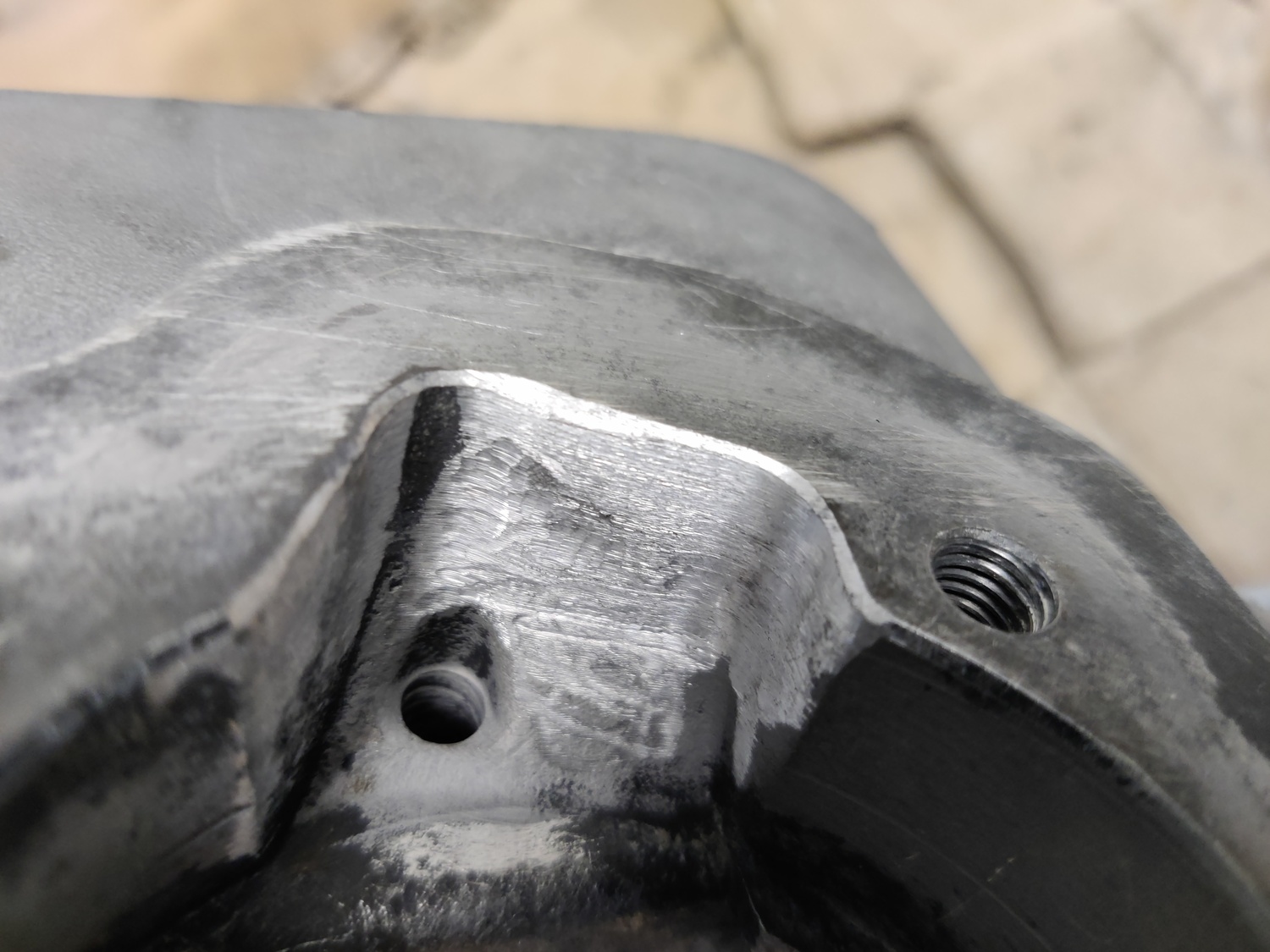

J'ai un peu repris les transferts pour les aligner avec le cylindre:
Prochaine étape: un dernier coup de microbillage sur les carters puis commande des roulements de boite + vilebrequin. Quels sont les points importants pour remonter correctement la boite ???
Avant:
Après:
