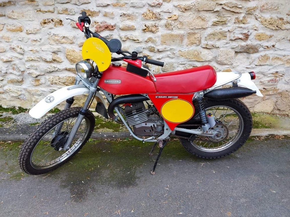

Bonjour,
Donc vous l’avez bien compris, j’ai racheté la moto de Chris, sur ce coup là, j’ai été le plus rapide.
Merci Covid, pour assurer le coup, un jour de nouvel an avec un repas en tête à tête avec ma femme, une annonce qui sort à 12:30 et une réponse immédiate alors que certains faisaient un banquet  🙂
Maintenant, elle est chez moi sur la table d’opération.
Première question, est-ce un TX190 comme indiqué sur le cadre et la carte grise ou un TX191 comme visualisé sur le site de Bosisio ?

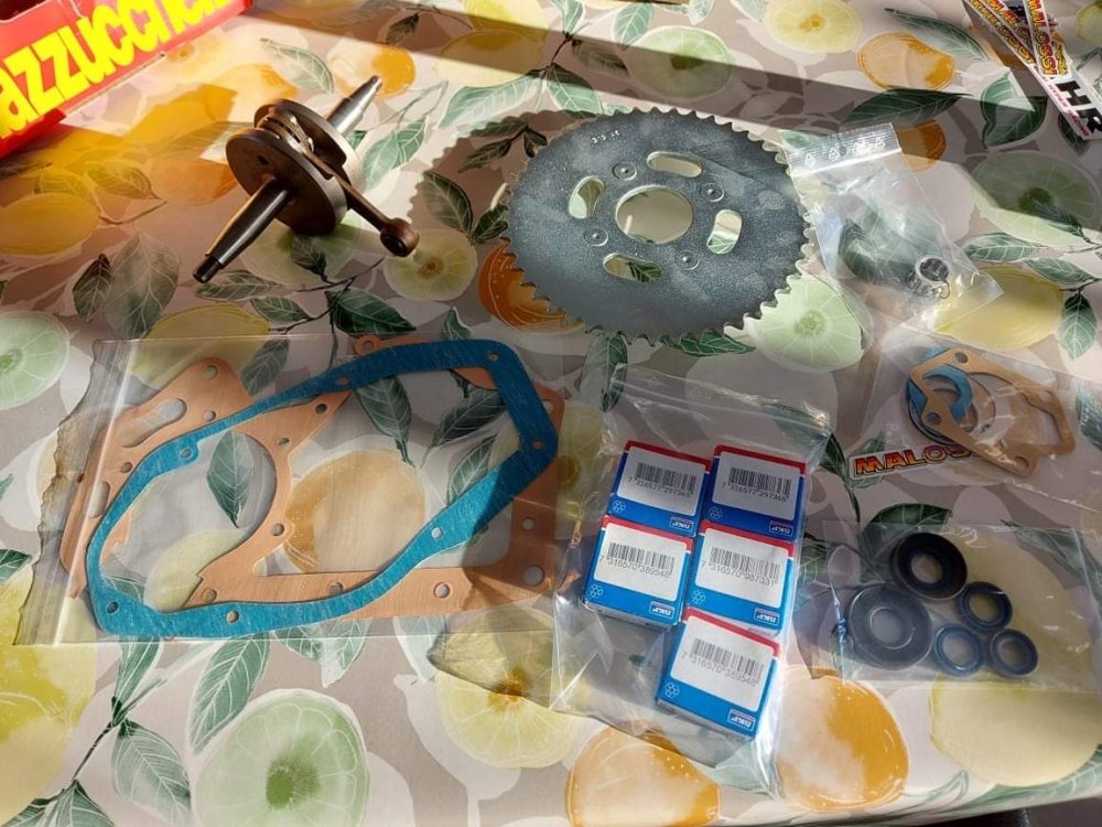

Le moteur est déjà ouvert et les pièces commandées chez Goéland arrivent demain à la maison 👍👍👍
Chris m’a dit de changer l’embiellage et de garder le haut moteur (mik26) tel que y compris le segment, quand le chef dit, on fait 👍

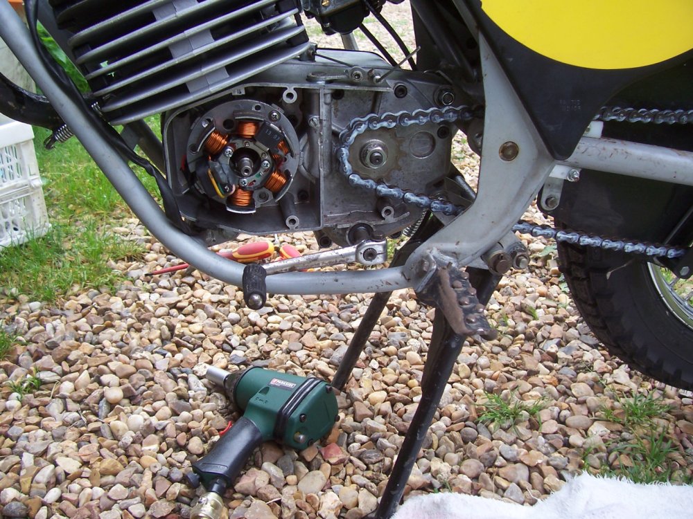

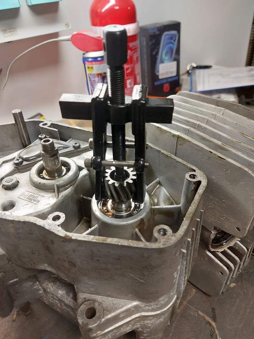

Quelques photos du démontage.
Un vrai plaisir, tous les silentblocs sont là et la moto est très saine.
A bientôt pour les autres questions.

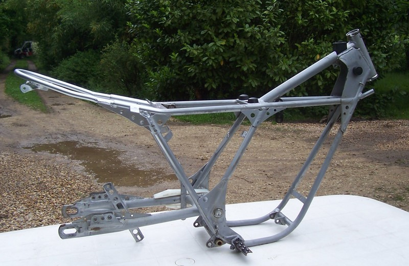

J'avais ramené ce petit Cabal d'Italie pour que mon gamin puisse aller au lycée avec (quand j'y étais, j'avais un 50 TY et je rêvais de ce Fantic 😍 ).
La photo représente l'engin mal traité quand je l'ai trouvé à Milan.

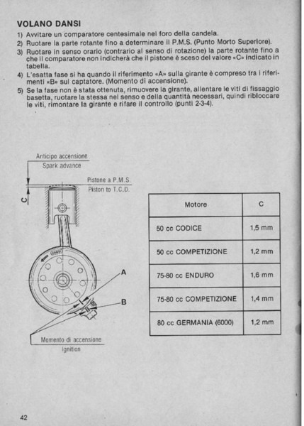

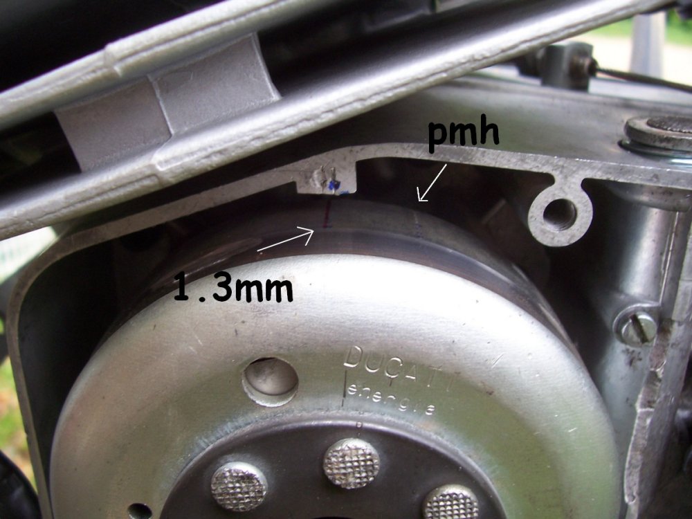

J'anticipe un peu mais vous mettez combien pour l'avance à l'allumage ? 1.4 mm ou une autre valeur ?

moi j'ai ça :
Super 6M cadre gris 1977 ex Chris

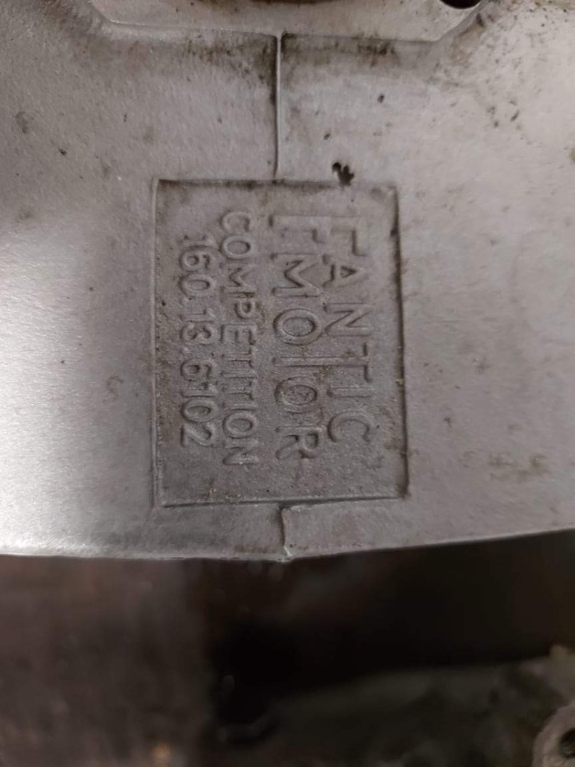

avec un Cylindre 6102 (MIK 26 compétition) d'après la photo quand même ;)

J'ai dû mettre 1.3

Oui, pour le cylindre, il y a des gros trous 😀 mais avec un carbu de 21.

Merci Chris pour les infos avance allumage.

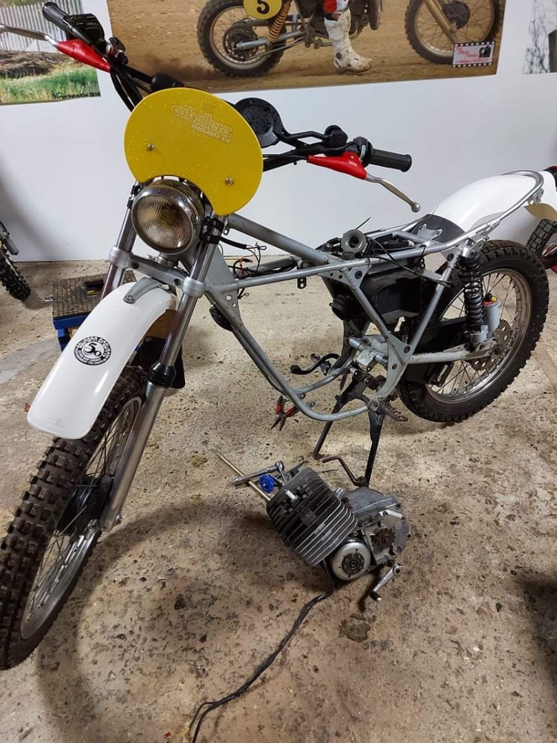

L’affaire avance un peu,
Embiellage neuf, moteur remis dans le cadre.
Premier essai de démarrage mais Pointeau de carbu coincé.
Deuxième essai et le kick se fait la belle, du coup j’ai arrêté là-dessus pour l’instant.
