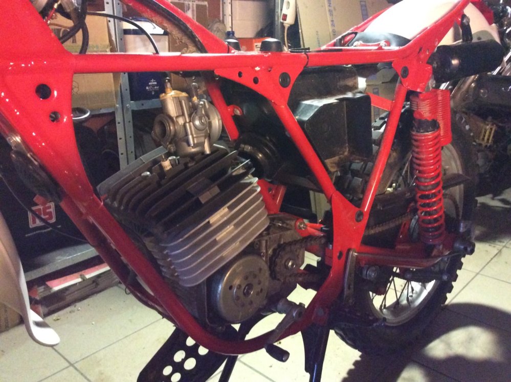

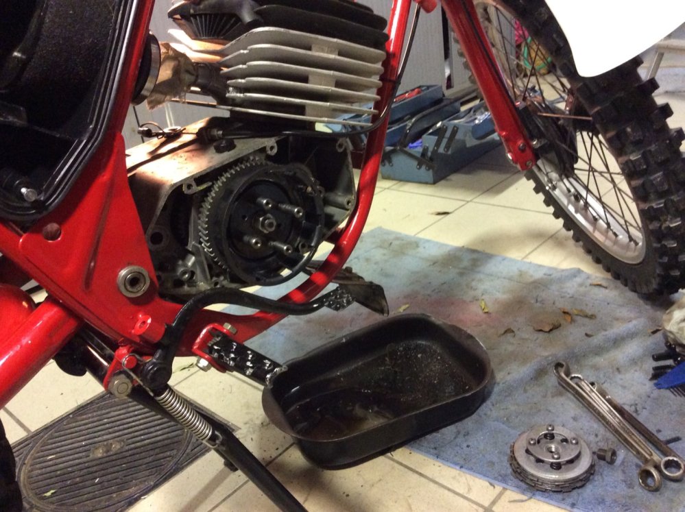

Bonjour a tous,
Arrache volant pour tx 190 de 1979
p
r
o
f
i
Je profite du mauvais temps pour reviser ma boite de vitesse car elle me posait quelques problèmes de changement de rapport
Pourriez vous me dire quel arrache faut il pour le volant d origine dansi
Les dimensions  ou un type bien précis ?
  Merci
Yves

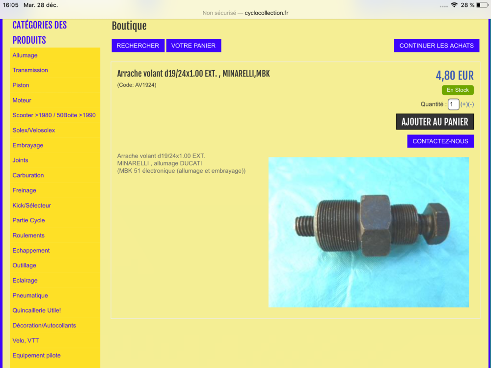

J ai trouvé ceci ??

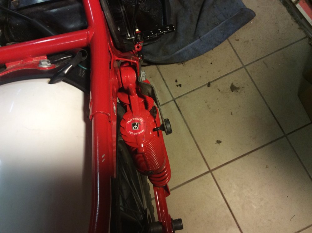

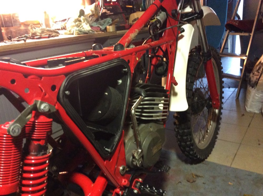

bonjour

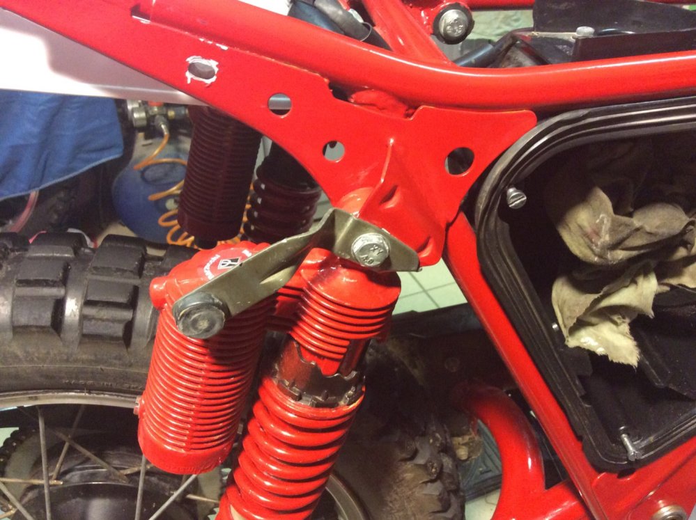

je vient de voir sur les photos de dieux 06 que sur sont fantic tx 190 il y avait des petites patte spécifique fixer sur le haut de l'amortisseur pour éviter que sa frotte sur les plaques l'atérale
une photo serait la bien venue et peut ou trouver ca?.
par avance merci

Posté le 29-12-2021, à 20:49
bonsoir a tous
je chercher les petites patte qui sont sur les amortisseurs qui protége  les  plaques .
cordialement

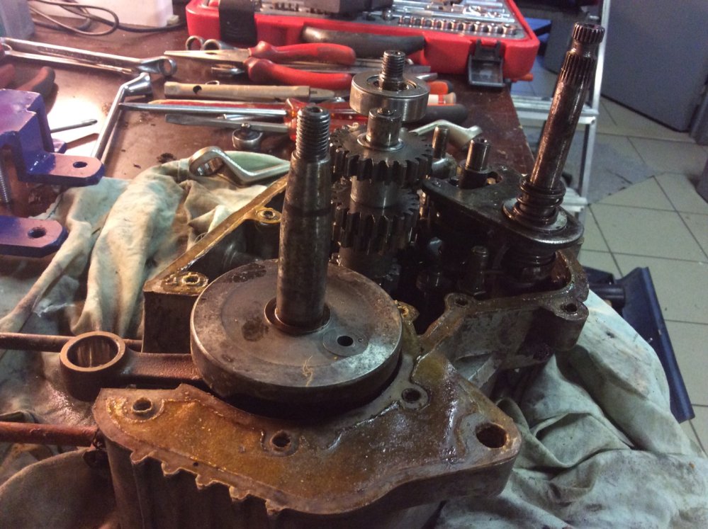

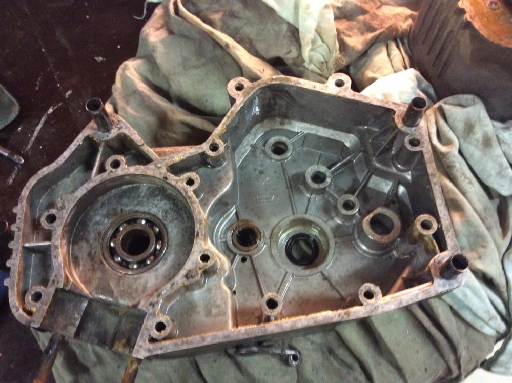

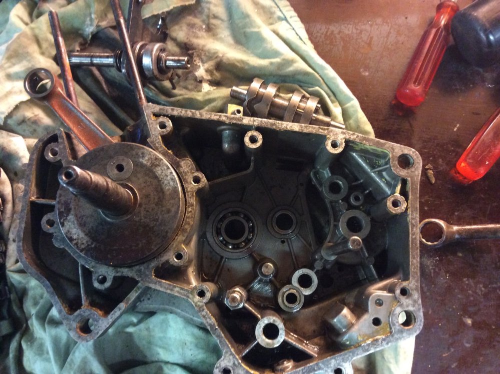

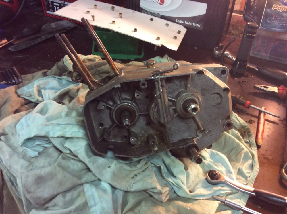

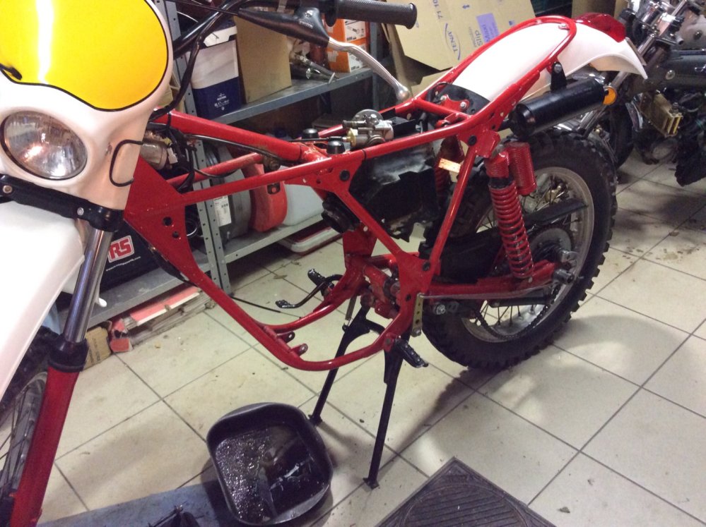

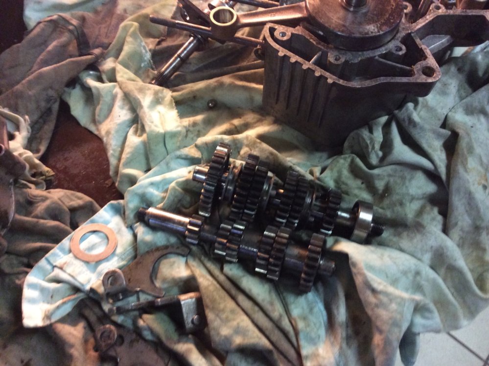

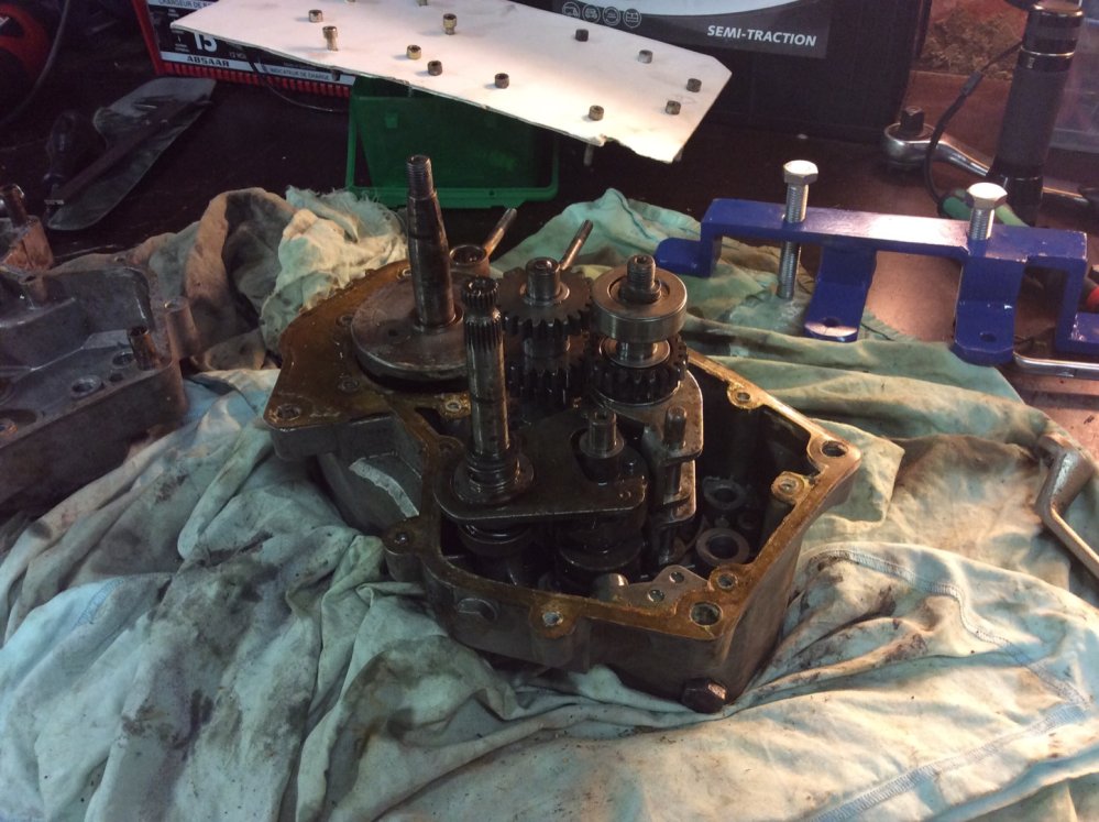

Re bonjour,
Voila , le moteur est a coeur ouvert.....
Je pense que rien n est abîmé,ni cassé...
Il y avait des rondelles au mauvais endroit et d autre qui n avaient rien a y faire....
Je vais suivre le plan de remontage.
Je vais remplacer les roulements et spy pour etre tranquille.
Si vous avez des ćonseils ou attention particulière,merci

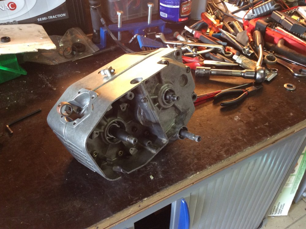

3131 messages 3434 images

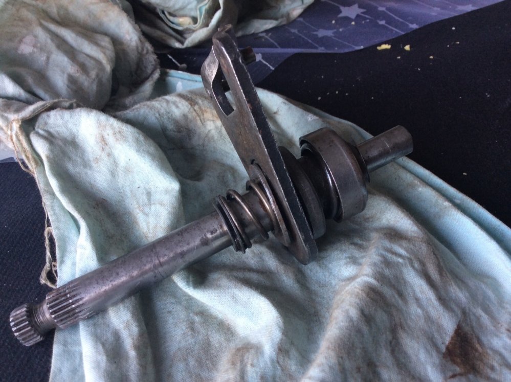

Posté le 01-01-2022, à 12:00
Bonne annee a tous,
Je crois que j ai trouvé le probleme de selection des vitesses...
La grande rondelle entre le ressort de maintien pression et la fourchette est ondulée....et quand la poussée se fait dans l oeillet de la fourchette , elle bouge de 5 mm au niveau des griffes qui poussent sur les plots ...
  Si vous avez des conseils......merci
  Yves

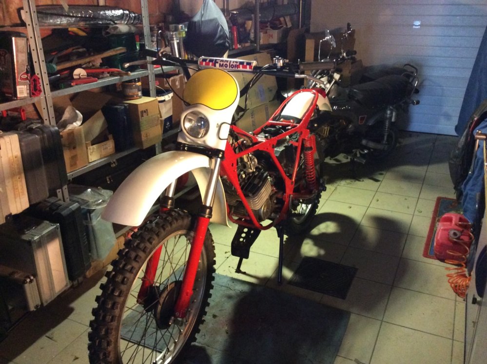

bonjour a tous,

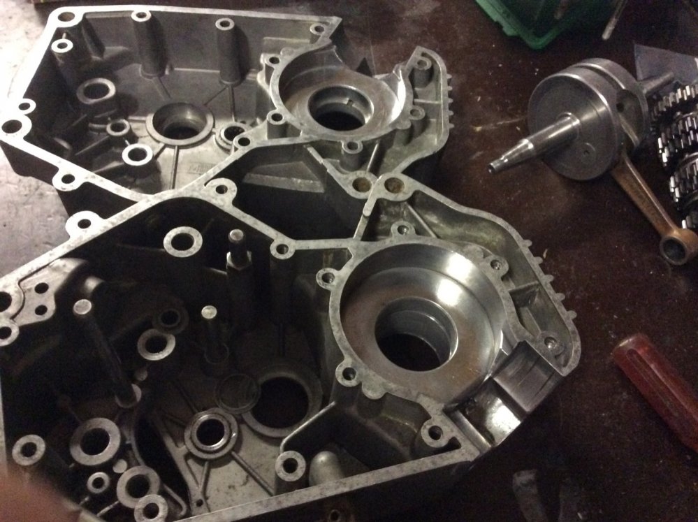

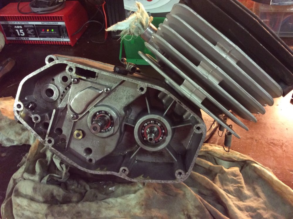

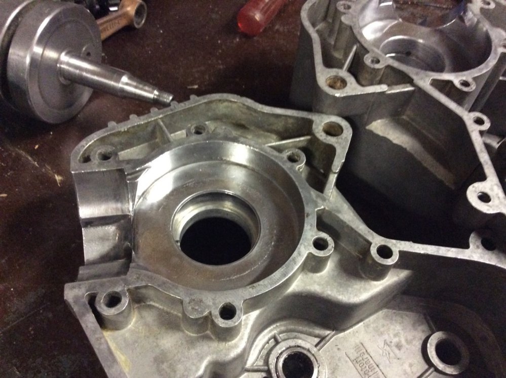

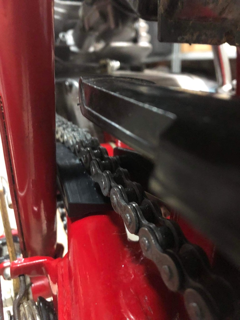

Suite et fin de la revision moteur,
Remontage des roulements,spy,
Polissage du logement vilo,
J en ai profité pour mettre le patin de chaine et n nouveau joint de caisson a air.

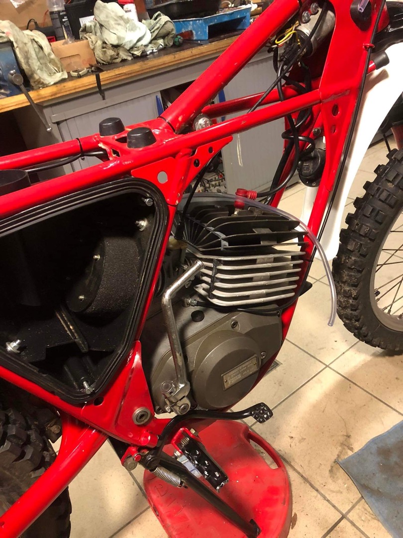

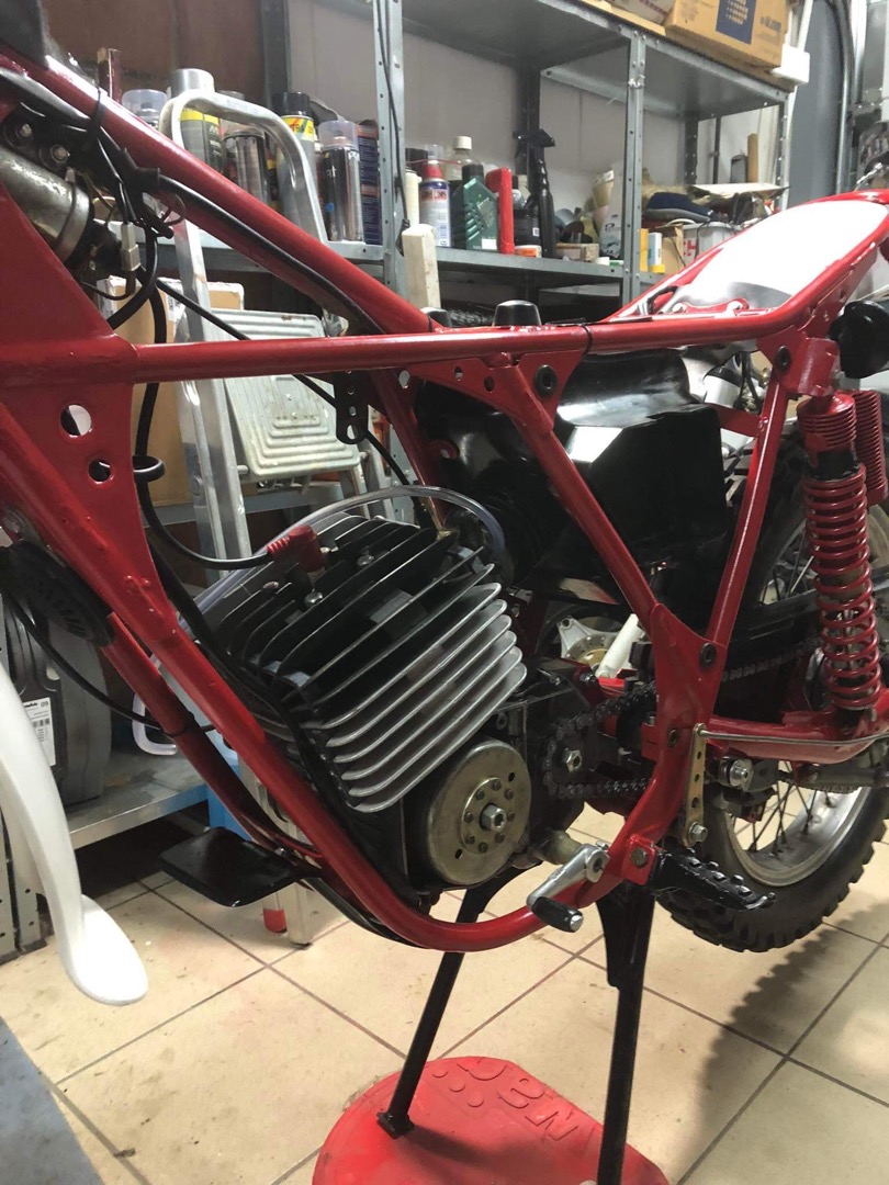

   Petit test sur route, la boite est douce et precise, le moteur plus souple.
J ai fait rectifier le bas cylindre de 0,4 pour obtenir un squish de 0,7.
Avance a 1,3 mm ,
Démarrage du moteur au quart de tour, ralenti exellent et montee en regime il miaule 😂🤣😂
  Belle experience ´, c était mon premier P6 renonvé
  Grace a vous sur ce forum ´, sur lequel j ai trouvé toutes les infos et astuces pour faire cela aux petits oignons
   Merci
   Yves
