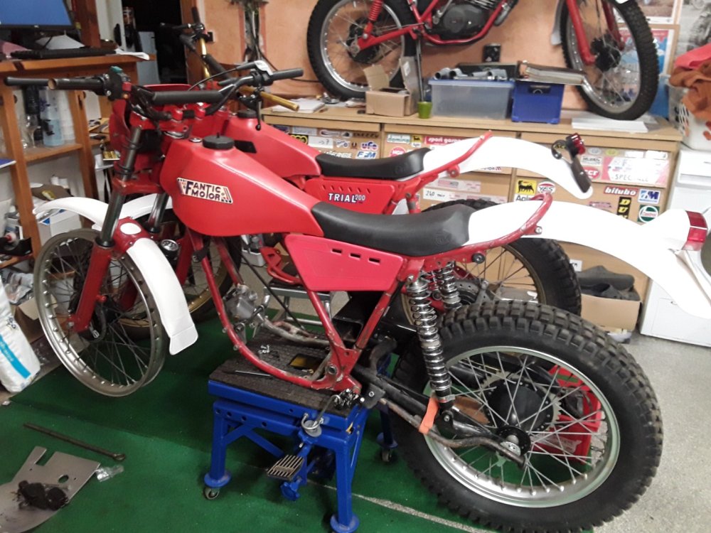

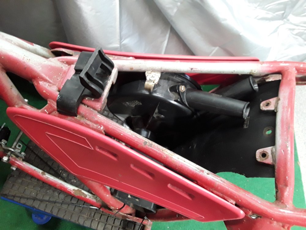

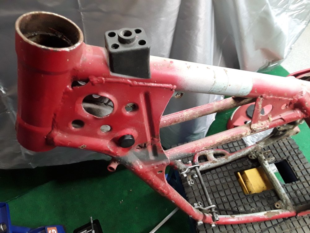

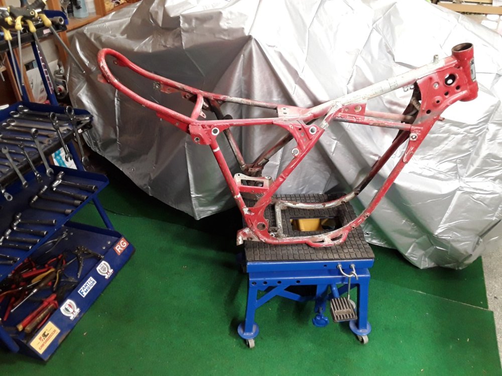

Première pierre du dossier 240 que je souhaite le plus "origine" possible.
Montage à blanc à partir d'un cadre en bien bel état.

Travaux du jour...
240 fm450 du prez
Montage des 4 tampons de réservoir et du support moteur avant.

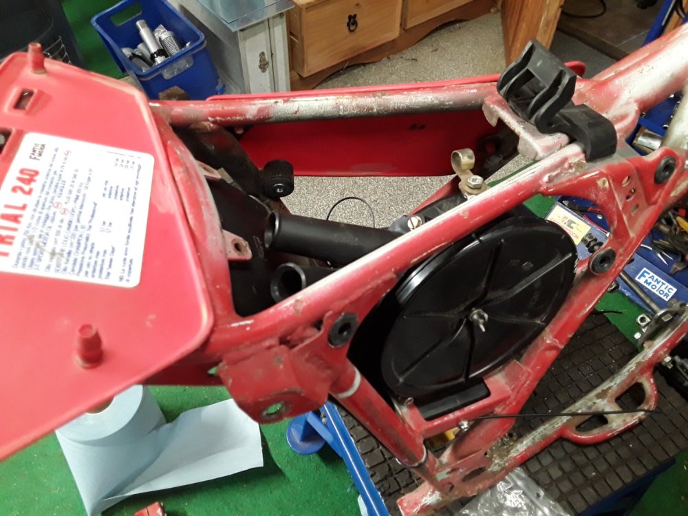

Posté le 26-12-2021, à 19:31
240 fm450 du prez
240 fm450 du prez
Montage de la boite a air, de la boite à outils, de la bavette de garde boue arriere, caoutchoucs de plaques latérales et des silent-blocs d'échappement.

240 fm450 du prez

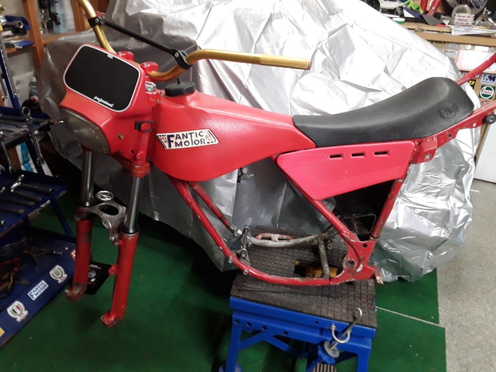

Montage du réservoir et selle. Démontage complet de la fourche, contrôle, ressorts neufs.
Montage des tés de fourche, des bras de fourche, pontet de garde boue et compteur.

240 fm450 du prez

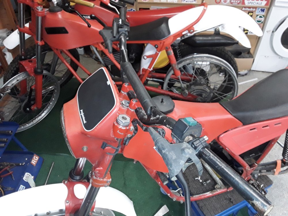

Montage de la plaque phare, du guidon, des controles. Commodo et tout le circuit electrique.
Posté le 26-12-2021, à 20:17

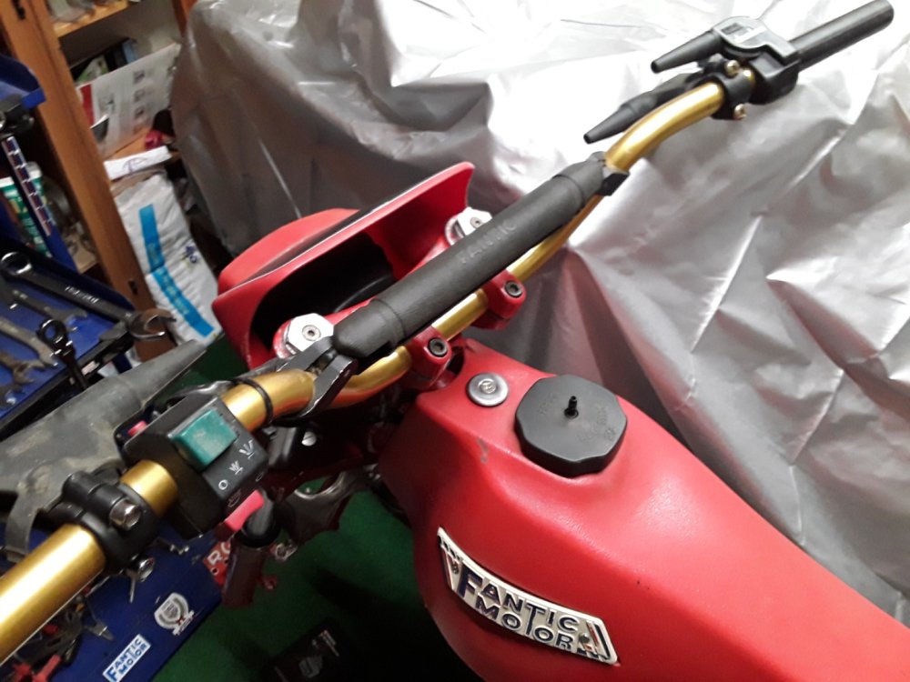

Bien  👍
Tu n’as plus le guidon d’origine en acier ?
Posté le 26-12-2021, à 21:11
Nan, j'en ai qu'un de beau et je l'ai mis sur mon 200 en restau également. D'un autre côté, je pense lui mettre des jantes Fantic/Akront couleur or. Il y aura donc un petit rappel de couleur pas moche. Rien de fixé, faut que ça murisse !  ;)
Posté le 27-12-2021, à 10:28
Je te demandais car tu avais dit le plus original possible  🙂
Un peu de doré , c’est pas pour me déplaire !
Pas de Té supérieur de 200 ?
Posté le 27-12-2021, à 12:56
J'en ai un mais je ne le mettrai pas sur celle-ci. Je vais aussi mettre le guidon acier et les jantes origine (la nuit porte conseil  :D ) A part les amortisseurs (que je n'ai pas), elle sera full stock ou presque !  ;)

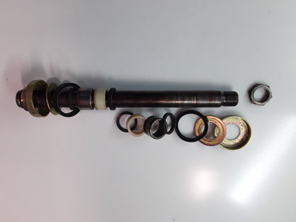

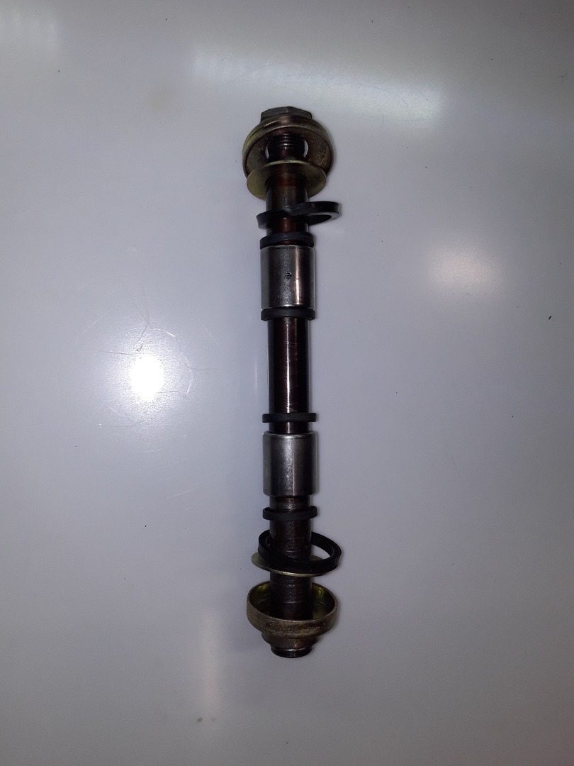

240 fm450 du prez
Le shéma de montage de l'axe de bras oscillant.
Posté le 27-12-2021, à 17:57

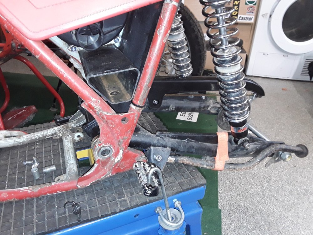

240 fm450 du prez
Le montage avec les HK20.30 en supprimant les bagues nylon.

Posté le 30-12-2021, à 13:56
240 fm450 du prez
Bon ben du coup, guidon d'origine...

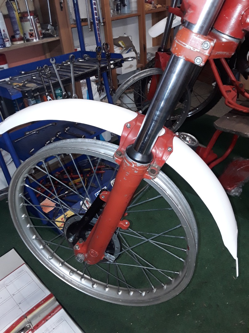

Roue avant, pontet et garde boue.

Lles repose pieds, le bras oscillant et l'axe de roue. Le pare chaine, le patin de chaine. La béquille.

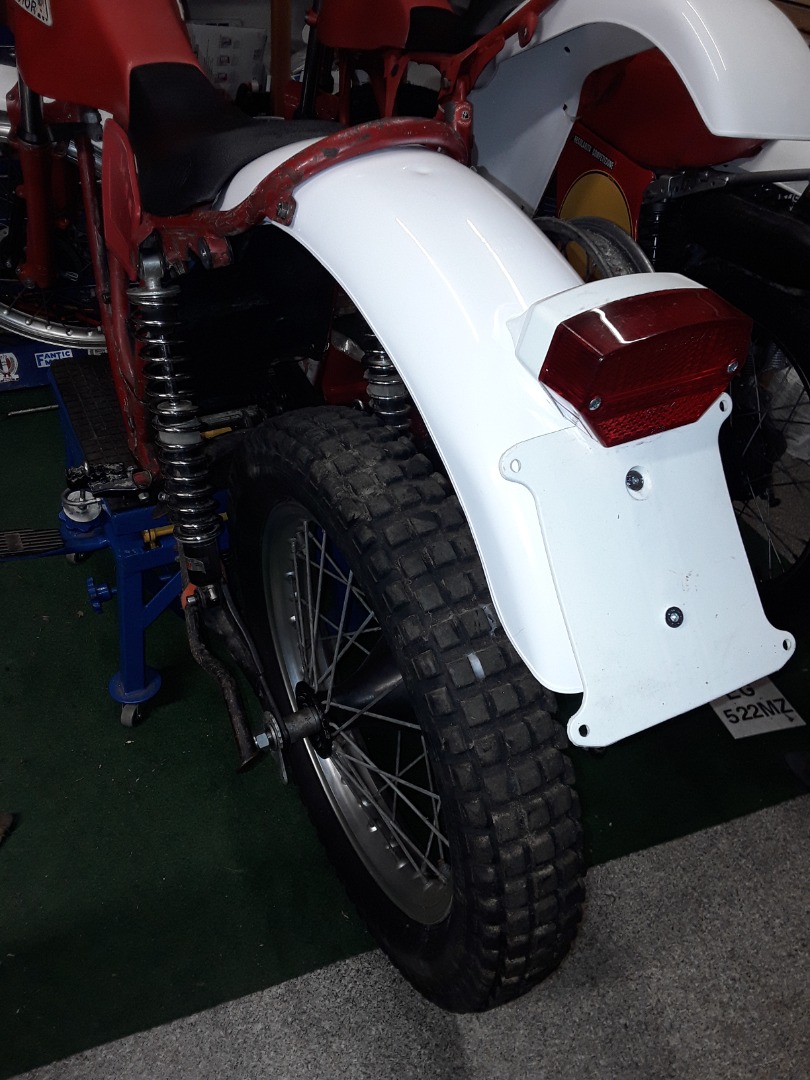

Roue arrière, garde boue, feu et support de plaque d'imat.

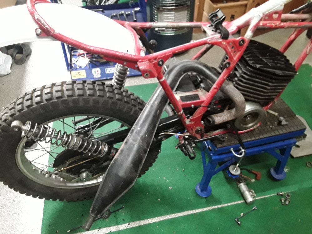

Posté le 03-01-2022, à 18:26
240 fm450 du prez
240 fm450 du prez

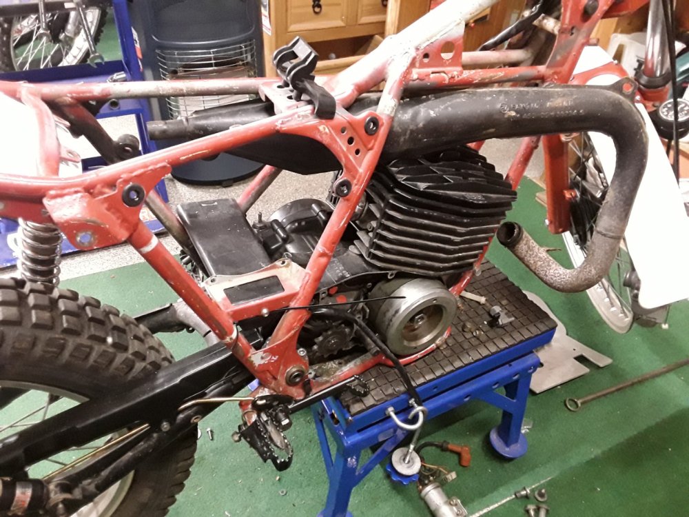

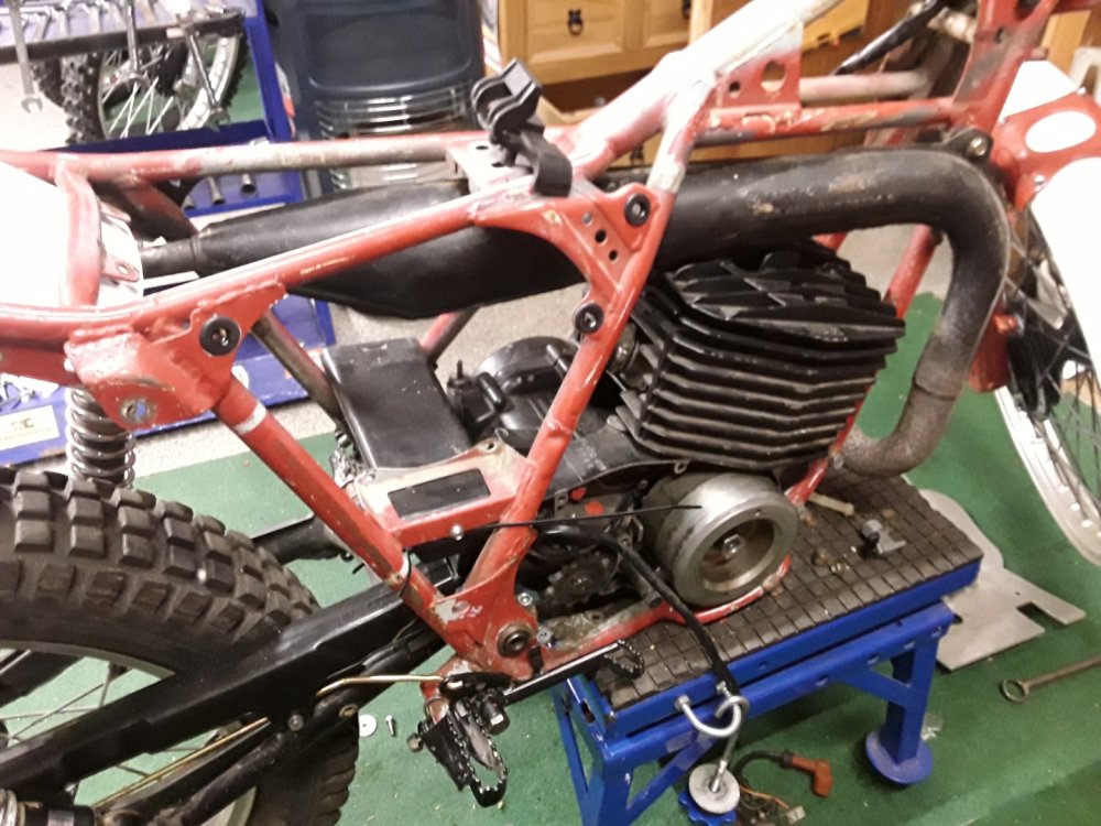

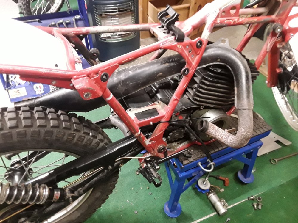

Mise en place du moteur et des périphériques.
J'en profite pour rappeler le parcours de démontage/montage du pot. Un problème sur cette moto....
Salut Chris,
Le "corps" de ton feu AR est blanc, je pensais qu'il était de couleur noire ?
Posté le 04-01-2022, à 20:25
Tu as raison Thierry, il est noir sur le 240. Ce sera rectifié quand j'en serai à la cosmétique  ;)
