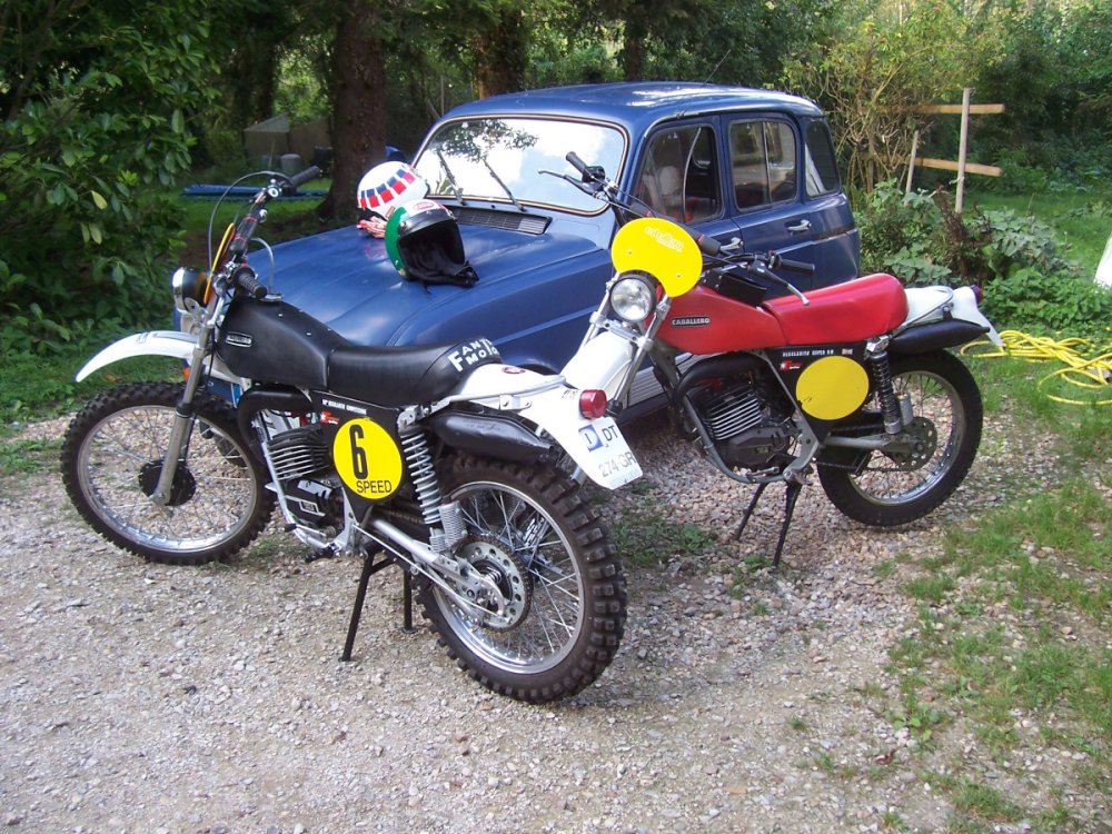

Posté le 08-12-2021, à 15:20
Le Gang des 50 cadres gris
Pour ma part, un TX165 (noir) - origine sauf garde-boue Ar M.Robert et amortisseurs Marzo en 345
Un Super 6M (rouge) Origine sauf selle RC 78 et haut moteur Mik26
TX160 pré-75 en cours de construction... ;)

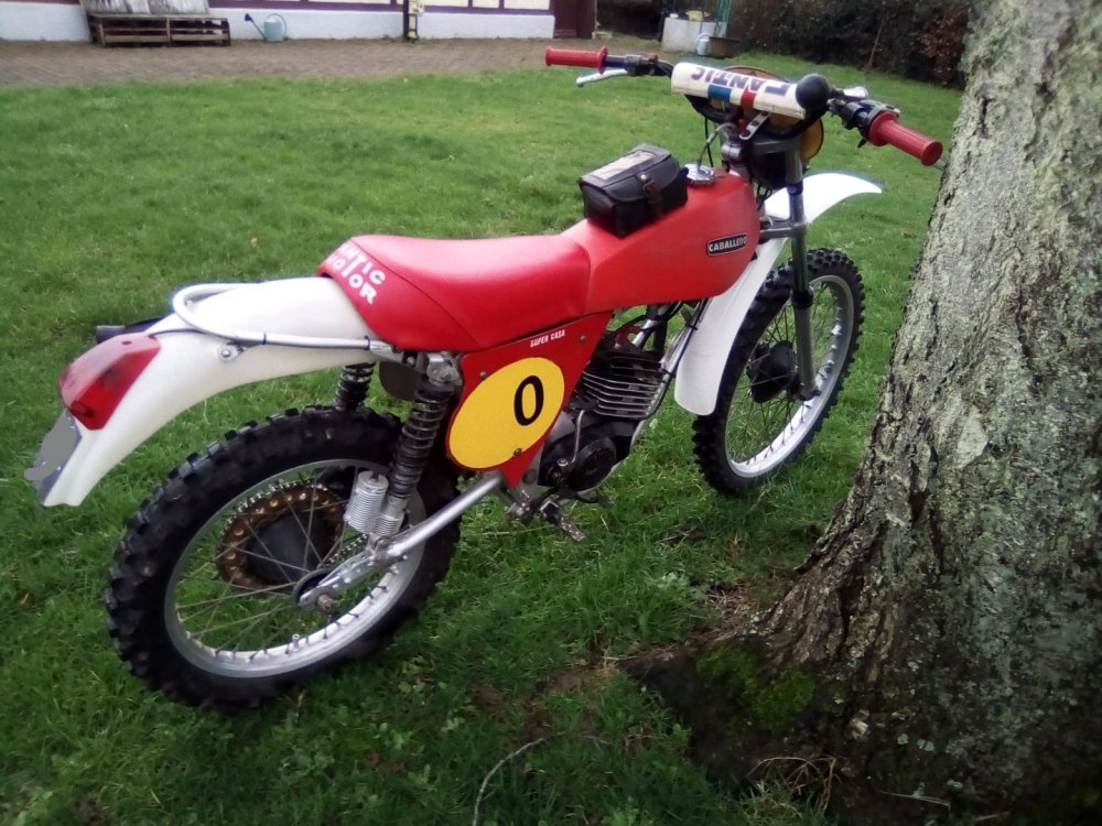

Posté le 08-12-2021, à 17:48
ça sort de partout les PF Fantic !!!  😍
je met le mien avec le réservoir tôle  :

Posté le 08-12-2021, à 18:07
Superbe Rembar ce cadre gris  😍
Quel longueur d'amortisseurs as tu utilisé ?

Posté le 08-12-2021, à 18:53
345mm
j'ai pu constater que le petit carbu de 20mm avec le cylindre 1603100 à 3 transferts donnait une montée en régime qui permettait de passer, partout, même de belle et longue grimpette pourvu que l'on soit dans les tours  ;)

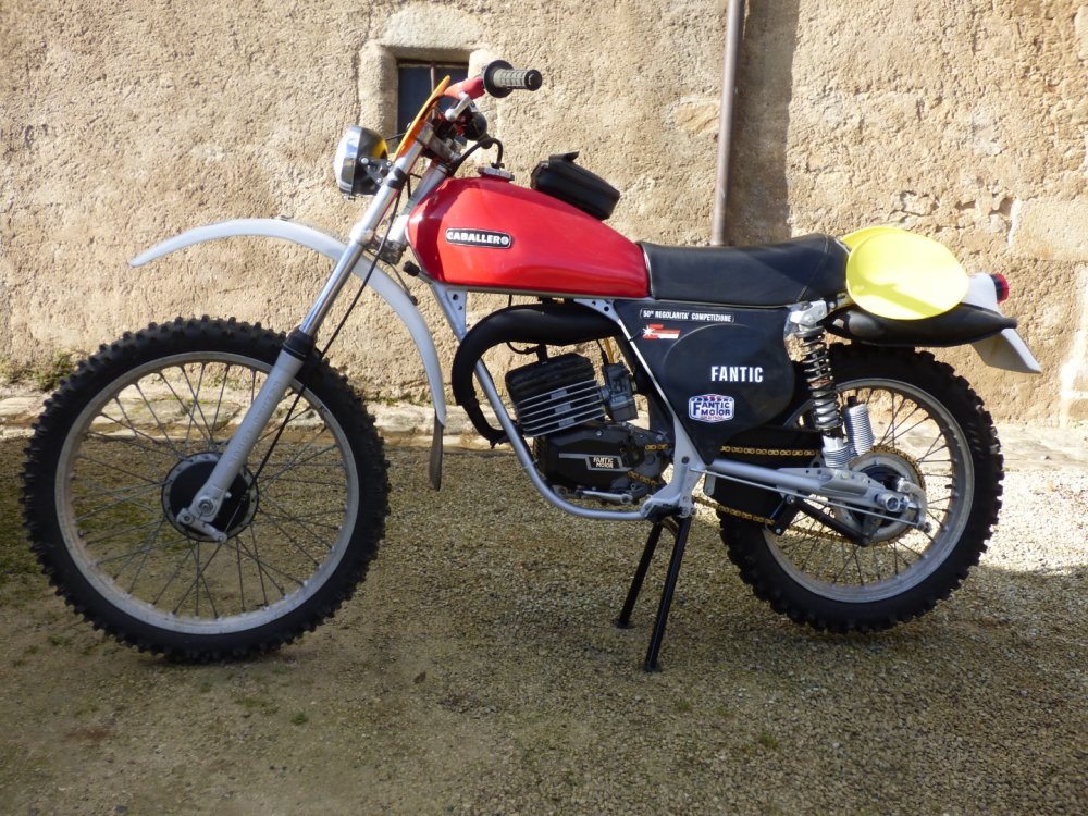

Posté le 08-12-2021, à 20:29

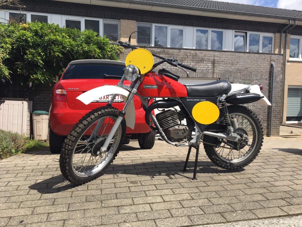

Bonjour a tous
Voici mon casa regolarita de 1976 , VO sauf garde boue avant...
Kit delorto 19 d epoque
  Reve d enfant.....

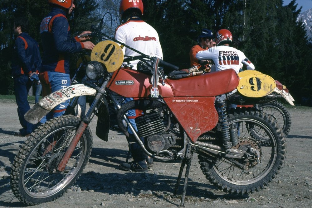

Posté le 08-12-2021, à 23:37
Ma contribution au "GANG"

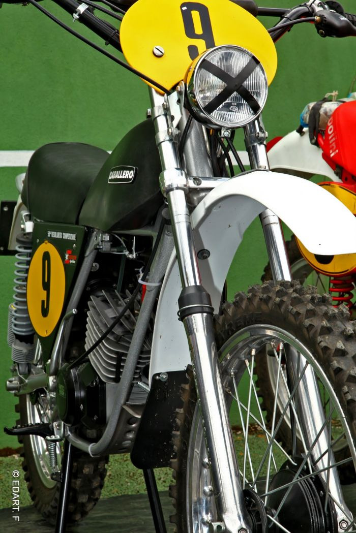

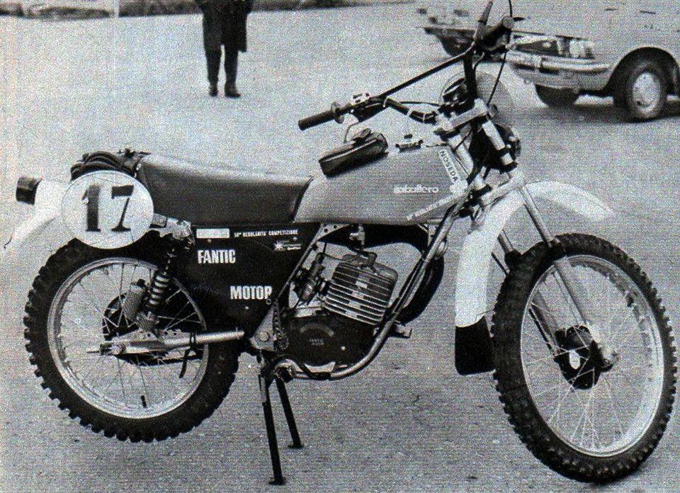

Posté le 09-12-2021, à 06:55
on la connait mais tellement belle !! celle de Noseda trop tôt disparu .............
Posté le 09-12-2021, à 09:56
Sublimé par Florian

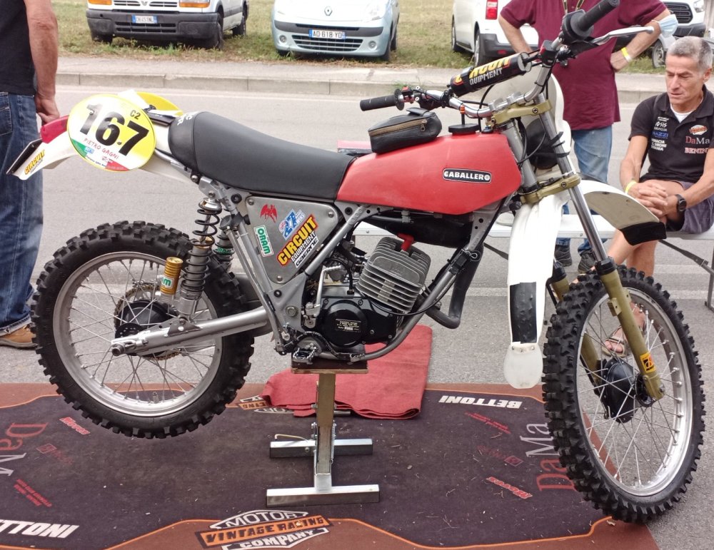

Posté le 09-12-2021, à 10:00
Posté le 09-12-2021, à 10:02

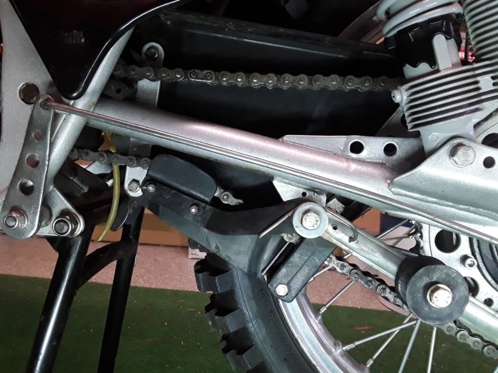

Modif : le tendeur de chaine

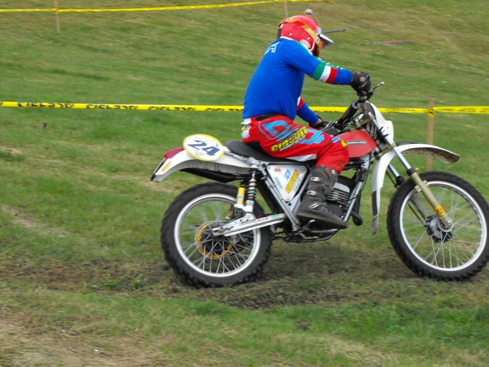

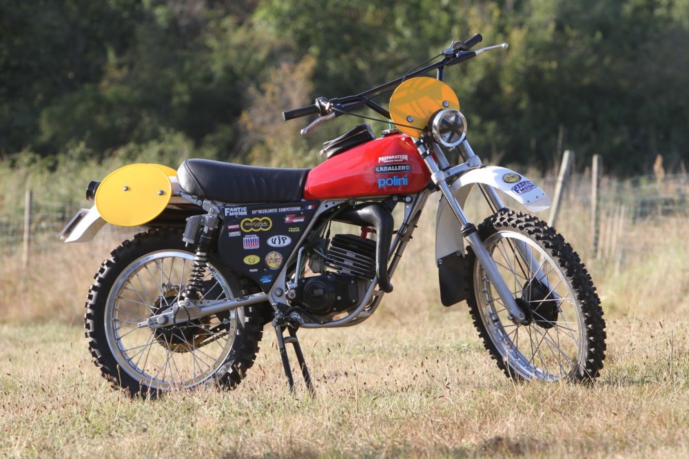

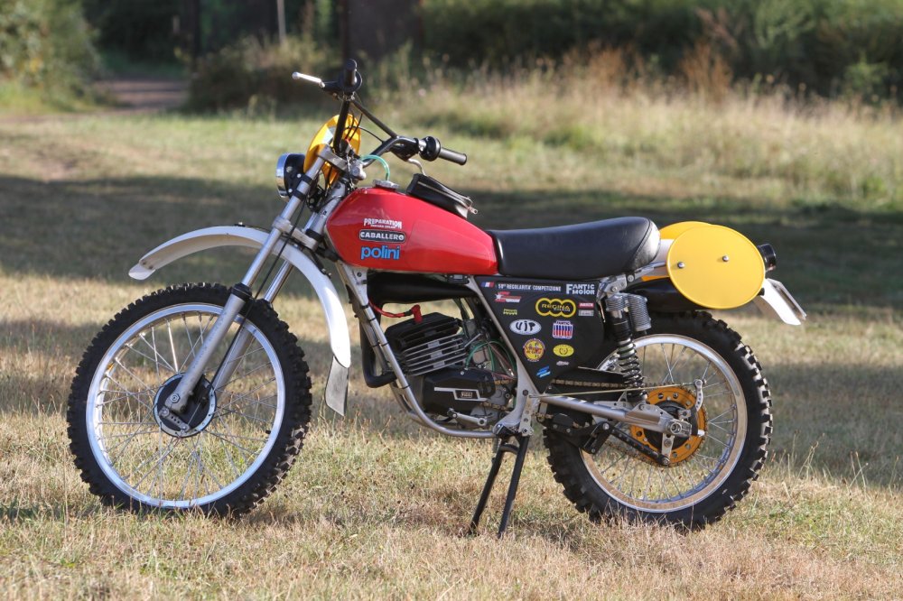

Posté le 09-12-2021, à 10:23

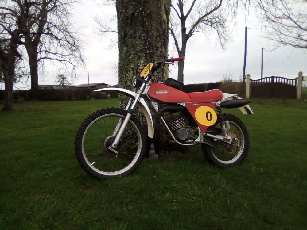

Quelques modifications sur le mien.
Échappement POLINI
CARBURATEUR DELL'ORTO 22 VHBS au lieu du 20 boisseau plat d'origine mais bientôt remplacé par un keihin de 24 à boisseau rond
Cylindre preparé
Fourche durci
Allumage HPI
Patin de chaîne
Plaques numéros à l'arrière

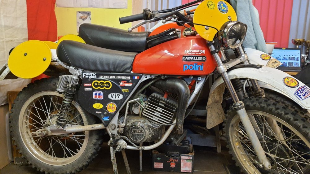

Pas eu le temps de la laver depuis Brassac
