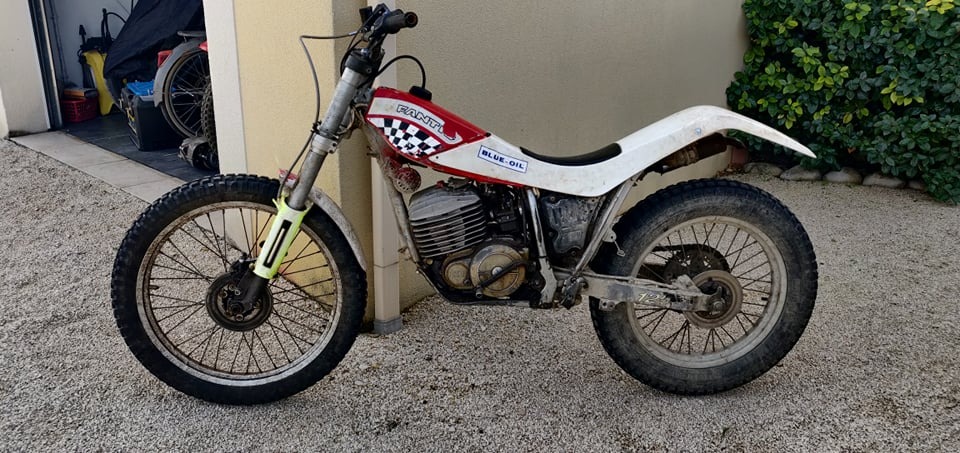

La semaine dernière, on ( à mon fils et à moi ) nous a donné un lot de 11 motos ( le bol .... ). Dans ce lot, il y avait 2 Fantic trial dont une une FM450 ( le top ) que mon fils a gardé et 1 FM237
Je ne connais pas ( peu ) ce modèle FM237. J'aimerais savoir de quelle année elle est et plus globalement en savoir plus sur cette machine.. Accessoirement, j'aimerais trouver un kick ( comment fonctionne-t-il ... vers l'avant ? ) et une béquille car  absents....
Donc toute info sur cette machine sera un plus
Merci
Dom

Bonjour et bienvenue !
Vu la déco du réservoir, 125 Clubman FM237 de 1996
fanticmotor.free.fr/IDENT-TRIAL/Modeles-tr...
Pas sûr que la fourche inversée soit d’origine !

Kick commun à tous les moteurs FM trial kickant vers l’avant :
bmz-equipements.fr/kick/3369-fantic-kick-o...
Posté le 26-10-2021, à 11:04
Pièces de ton modèle chez Bosisio en Italie :
bosisiomotori.it/120-trial-clubman-125-cc-...
Béquille et ressort disponible :
bosisiomotori.it/1797-telaio-forcellone-ca...
D’après ta photo, tu as encore le support de béquille sur le bras oscillant !

Pas un TX 250 mais un FM450 ( plaque sur le cadre et aussi moteur ). Ce qui correspond à un 240 Pro sauf si je me trompe ... ( j'avais mis FM250 par erreur dans mon précédent msg )
69 ans99 messages 11 image
Posté le 26-10-2021, à 18:08
Pour en revenir au FM237, tu as raison c'est sûrement un modèle 1996 Clubman. Si je m'en réfère au texte ( pas à la photo, c'est bien une fourche inversée ). Merci de l'info.
Extrait
[color=blue]Partie Cycle:
Cadre: Mono-poutre dédoublée - Boucle arrière démontable en alliage anodisé - visserie Ergal
Suspension avant: fourche téléhydraulique inversée - diamètre 35 - course 170mm
Suspension arrière: mono-amortisseur oléopneumatique règlable en compression et détente - course 57mm - débattement à la roue 180mm - axe de bras en alliage -
Frein avant: à disque flottant diamètre 180 mm -
Frein arrière: à disque flottant diamètre 160 mm -
Pneu Tubeless avant: 2,75x21 - arrière 4,00x18.

J'ai joué .... et j'ai gagné 20€ ..... Blague à part, le 237 a tourné aujourd'hui.... Bon quelques réglages à faire mais pour une sortie de grange, rien à dire. Mon gamin a fait tourner aussi le 240 Pro ( on se prête le kick pour le moment ... )
