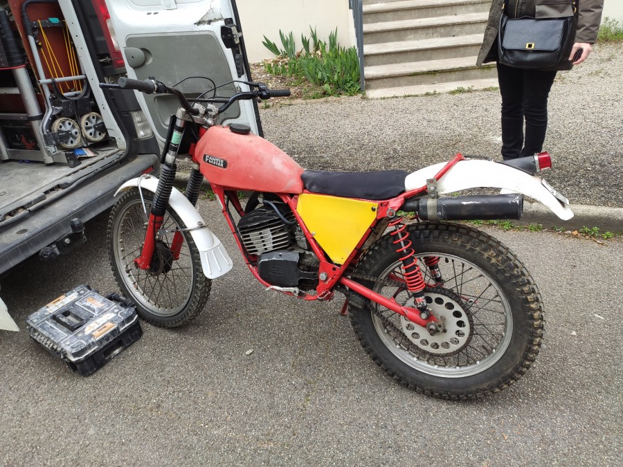

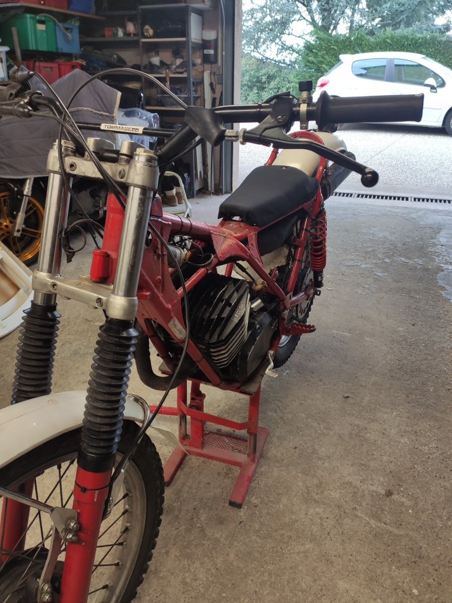

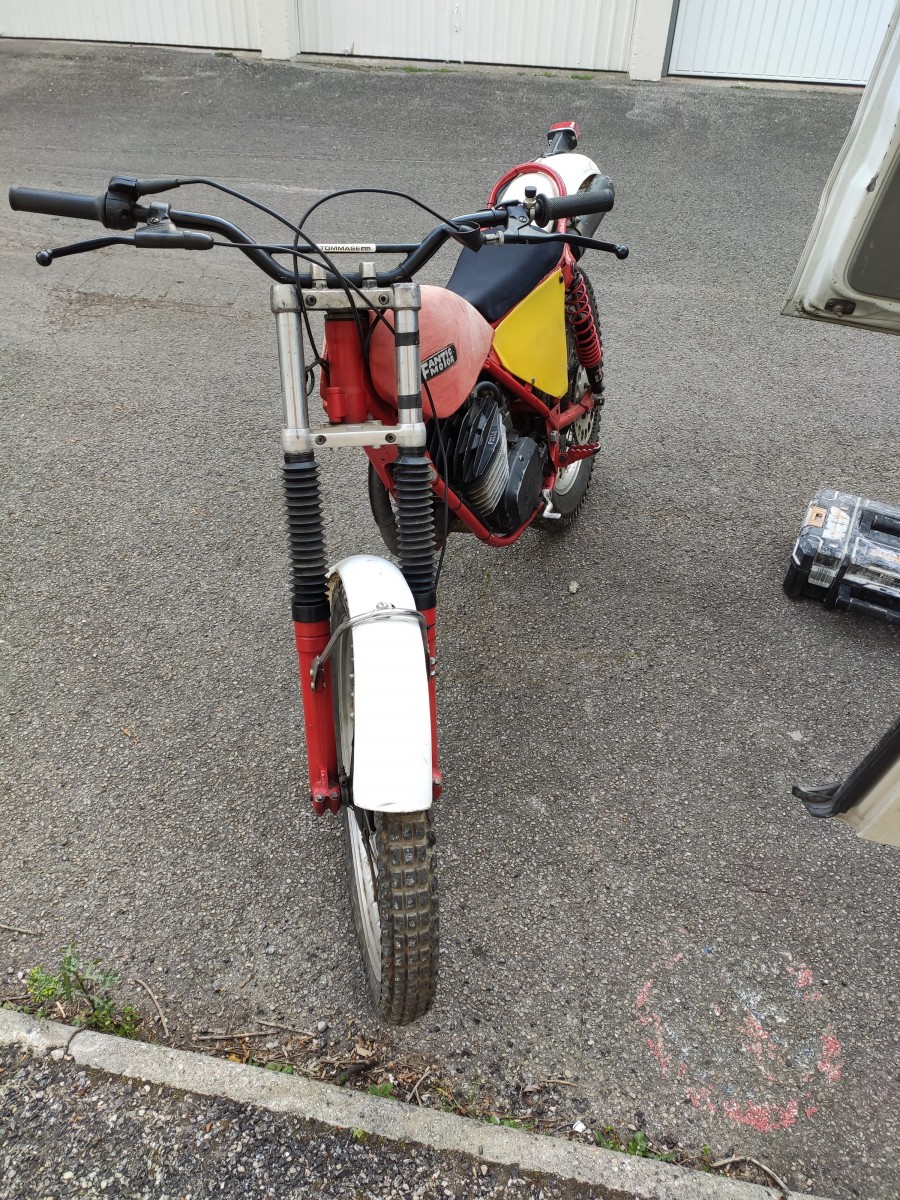

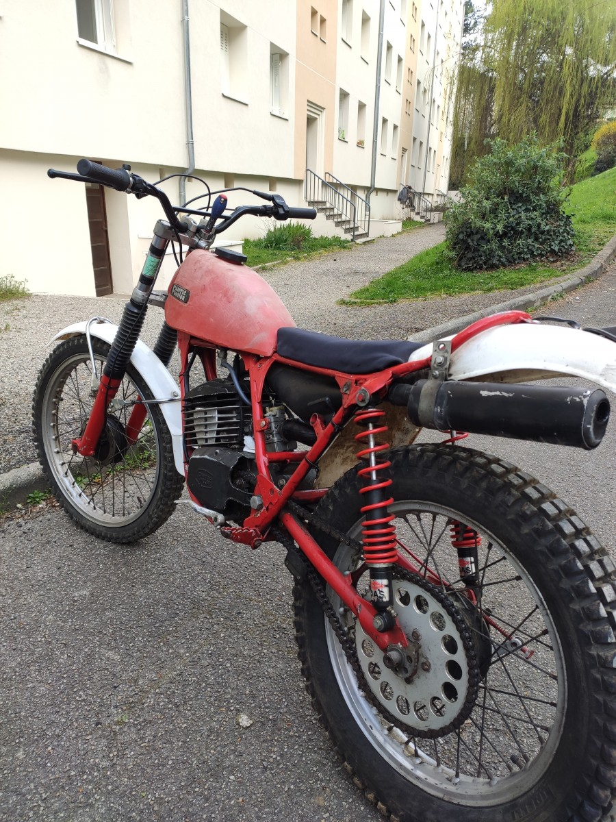

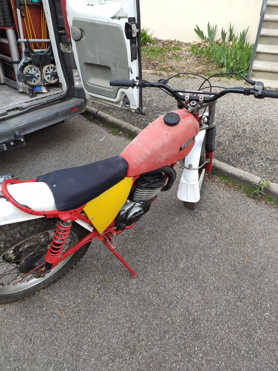

Après ma présentation il y a quelques mois, voici le sujet concernant la restau de ma Fantic, acheté en Mars 2021 (avec, normalement les papiers, qui sont pour le moment perdus  🤬 )
Voici la bête à la sortie du camion (elle a été littéralement massacré  😄  )
TX250 (125cm3) 1978
TX250 (125cm3) 1978
Ca pique les yeux hein !  :(

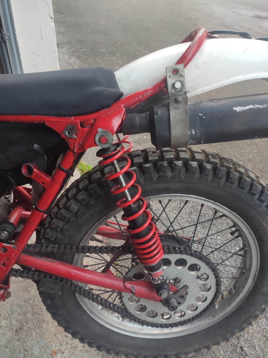

Pour info, j'ai acheté cette moto sans la voir (du moins seulement en photos) pour 750€. Un ami est allé la récupéré pour moi (ainsi qu'un 160cm3 pour lui)
TX250 (125cm3) 1978
Il manque les carénages latéraux, les gardes-boues arrière + AVT sont defoncés
La fourche n'est pas d'origine, c'est une Betor qui fuit dans tous les sens
Le silencieux est une merde horriblement adaptée  😄
TX250 (125cm3) 1978
Les pneux sont rincés, le bras oscillant a du jeu, et un des 2 amortisseurs Betor est mort.
La boucle arrière du cadre est tordu, a été recoupé et ressoudé d'une manière abstraite, et repeint bizarrement  😡
TX250 (125cm3) 1978
TX250 (125cm3) 1978
Côté moteur, elle ne démarre pas .
Je l'ai juste vu démarrer une fois en vidéo avant de l'acheté : elle tournait comme une horloge rouillée et fumait beaucoup  :(
A suivre...  👍

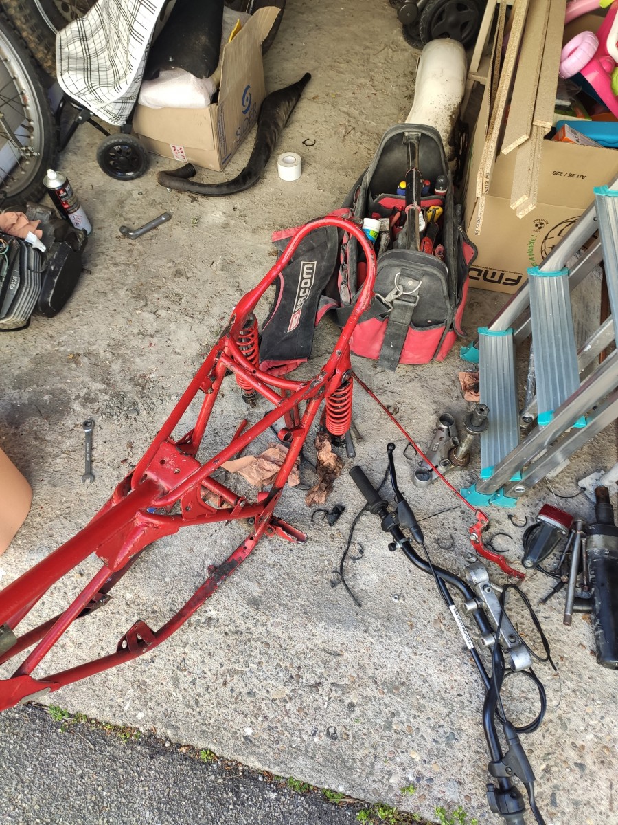

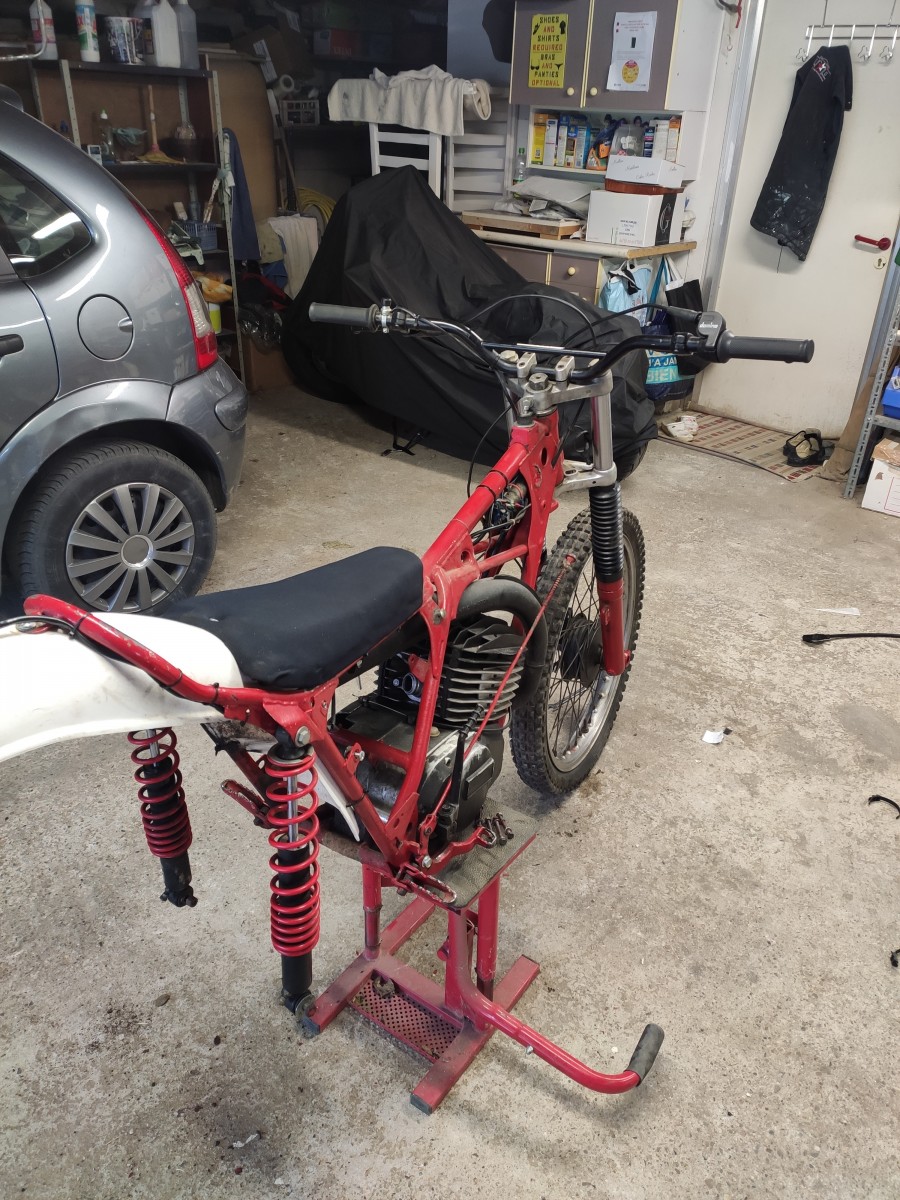

Place au démontage de la bête  👍
L'idée est de la restaurer bien sûr, mais je ne cherche pas forcément à en faire une machine en état concours :
le but est de la rendre fidèle à son état d'origine bien sûr, mais en la modernisant légèrement, notamment sur la position de conduite ( vous comprendrez par la suite)
TX250 (125cm3) 1978

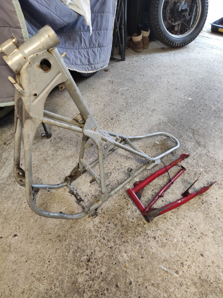

Le premier constat dresse beaucoup de défaut, mais le premier concerne... LE CADRE  🤬
Il est dépourvu de sabot, et bien sûr, le tube qui constituent le berceau ressemble maintenant à des crêpes roulés : complètement défoncés et aplaties.
Ajouté à ça l'état de la boucle arrière… ce cadre ne me plaît pas !  :|
TX250 (125cm3) 1978
TX250 (125cm3) 1978

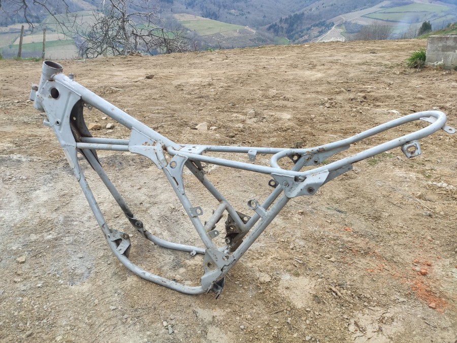

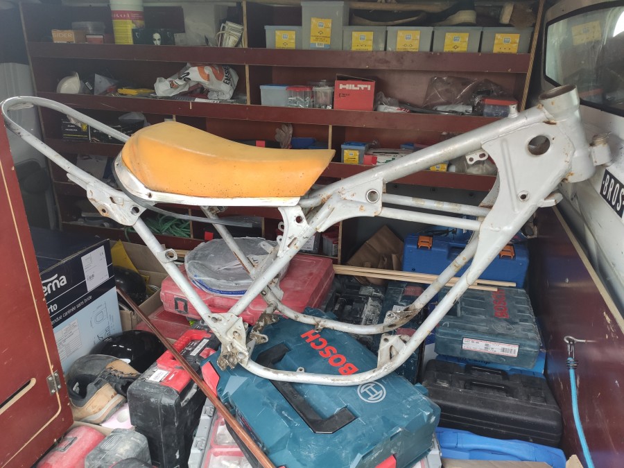

Direction le forum Fantic  😀  et je lance une bouteille à la mer : Rerou me propose très rapidement un cadre de 1978 en TRES bon état, en couleur gris d'origine  😍
Petit supplément : il me propose de faire mi-chemin pour récupérer ce cadre à 7h du matin, en  pleine semaine avant d'aller travailler !
Il me donne avec un selle d'origine également.
"Ca fait plaisir de voir des jeunes s'intéresser aux anciennes"
UN GRAND MERCI à toi REROU !  ;)  J'espère que cette restauration te plaira !
Le fameux cadre :
TX250 (125cm3) 1978
La couleur est d'origine, rien n'a été trafiqué  😀  et la boucle arrière est en bon état (légèrement tordue)
TX250 (125cm3) 1978

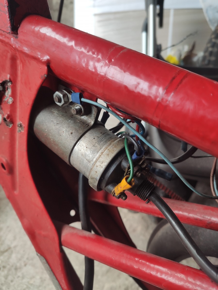

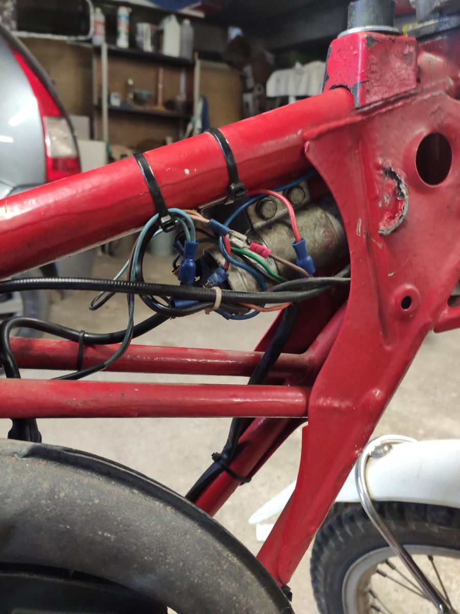

On continue le démontage : le faisceau électrique a été modifié, mais la bobine délivre tout de même une étincelle (malgré que la bougie actuelle ne soit pas du tout la bonne référence  😄
TX250 (125cm3) 1978

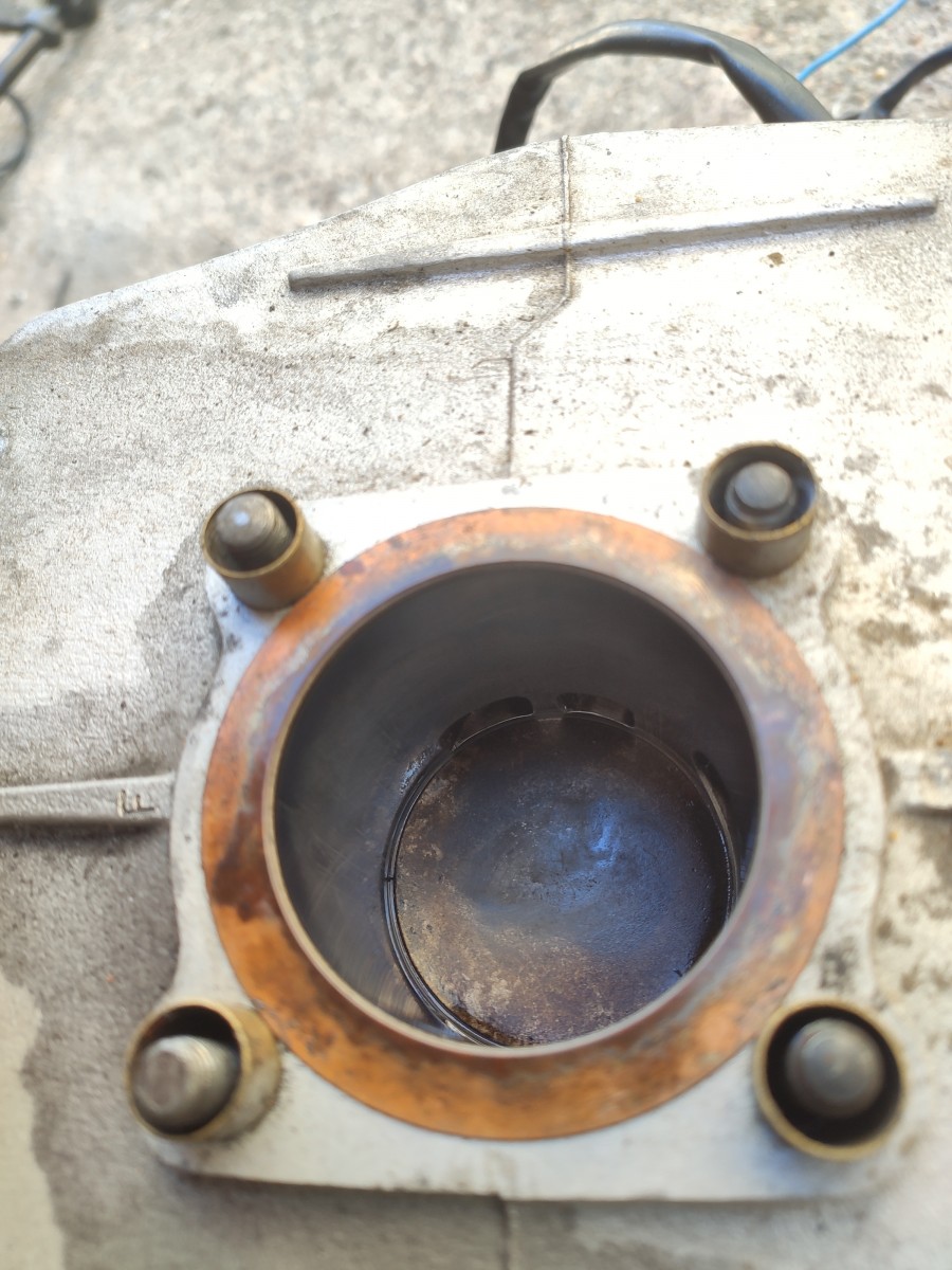

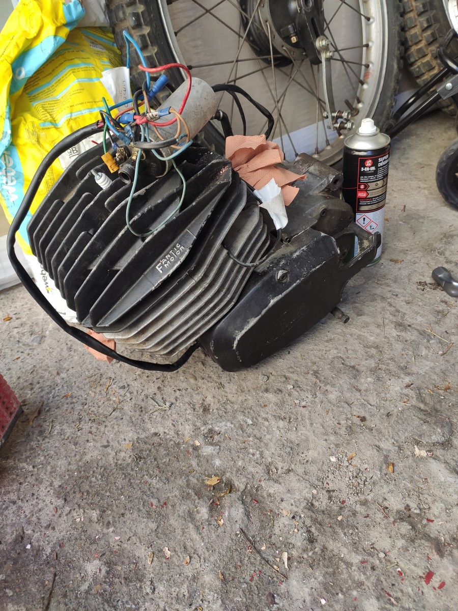

Côté moteur, j'ai déculassé pour pouvoir extraire celui-ci.
La chemise semble en bon état !
TX250 (125cm3) 1978
TX250 (125cm3) 1978

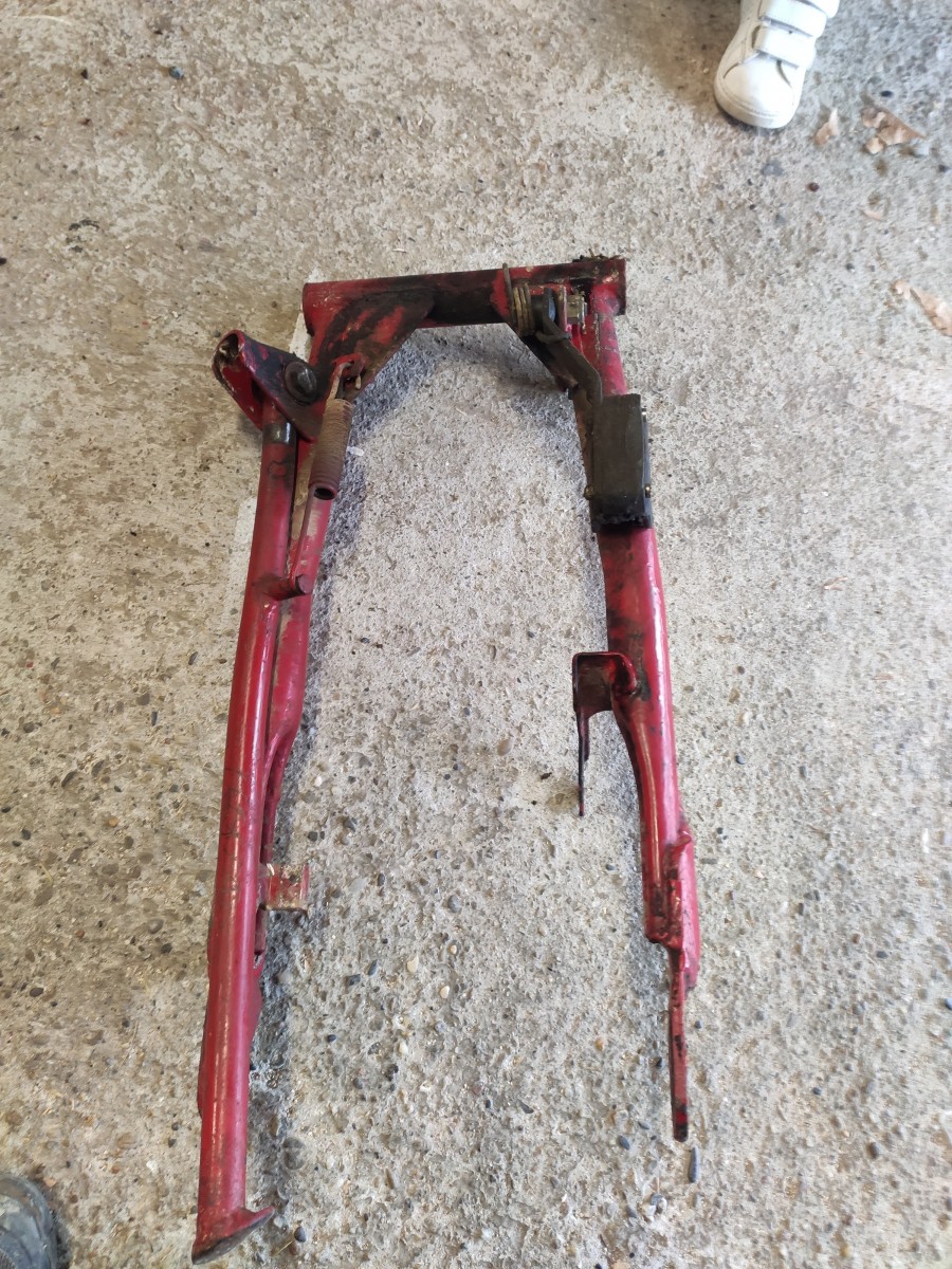

Un aperçu de la partie inférieure de l'ancien cadre tout aplatit
TX250 (125cm3) 1978
J'ai bien fait d'en trouver un autre  😄
Le démontage semble terminé... il ne reste plus grand chose de cette TX  😄
TX250 (125cm3) 1978
Place à la restauration !  😎

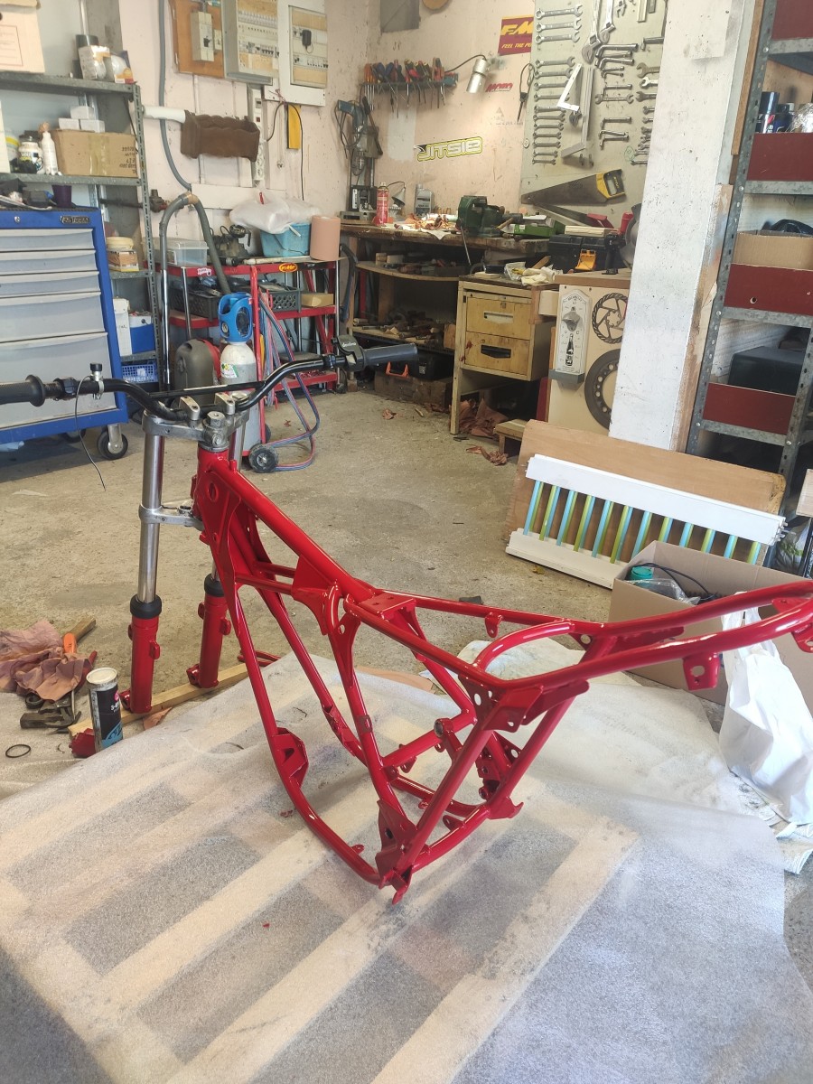

Posté le 14-10-2021, à 22:56

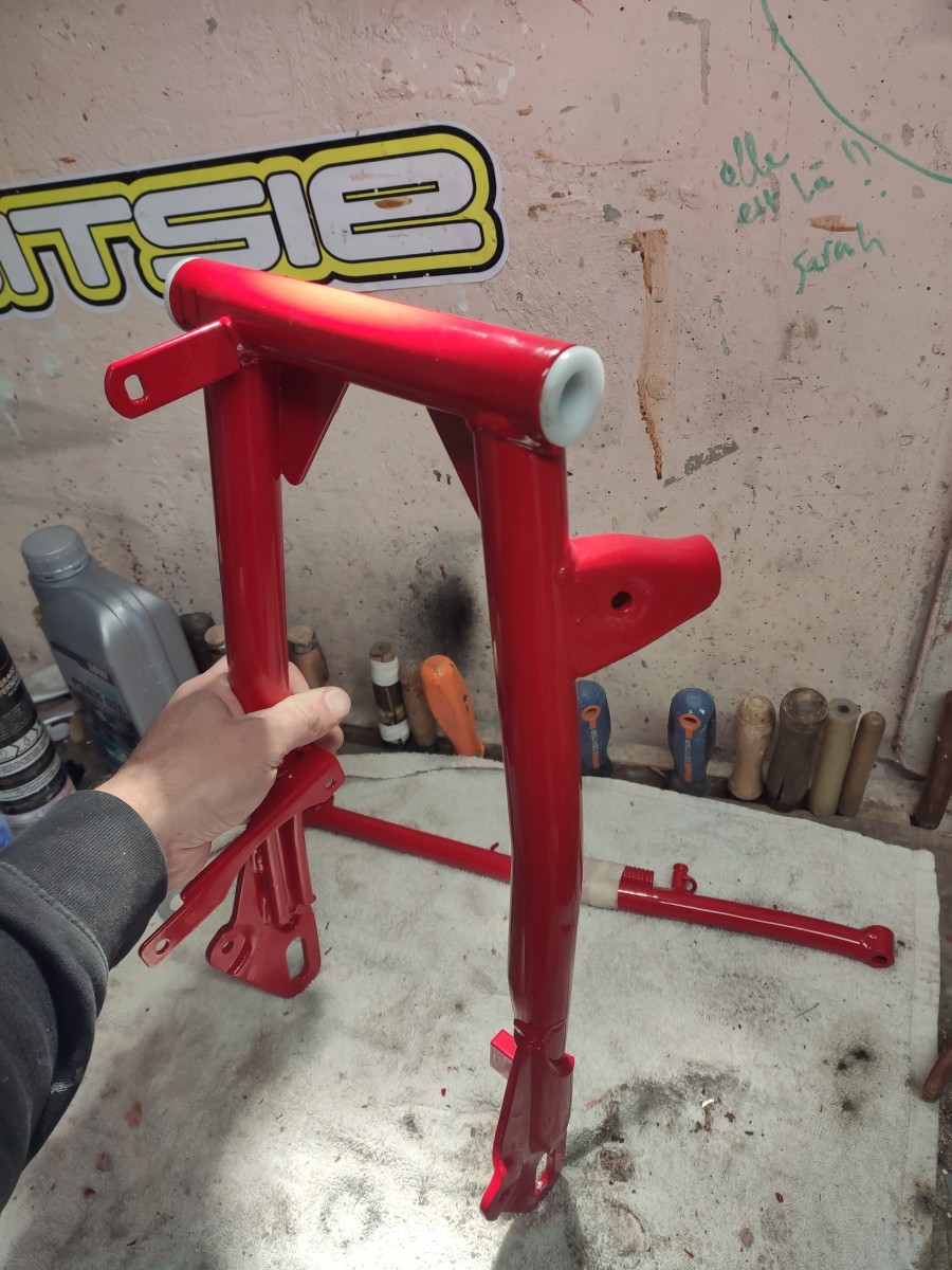

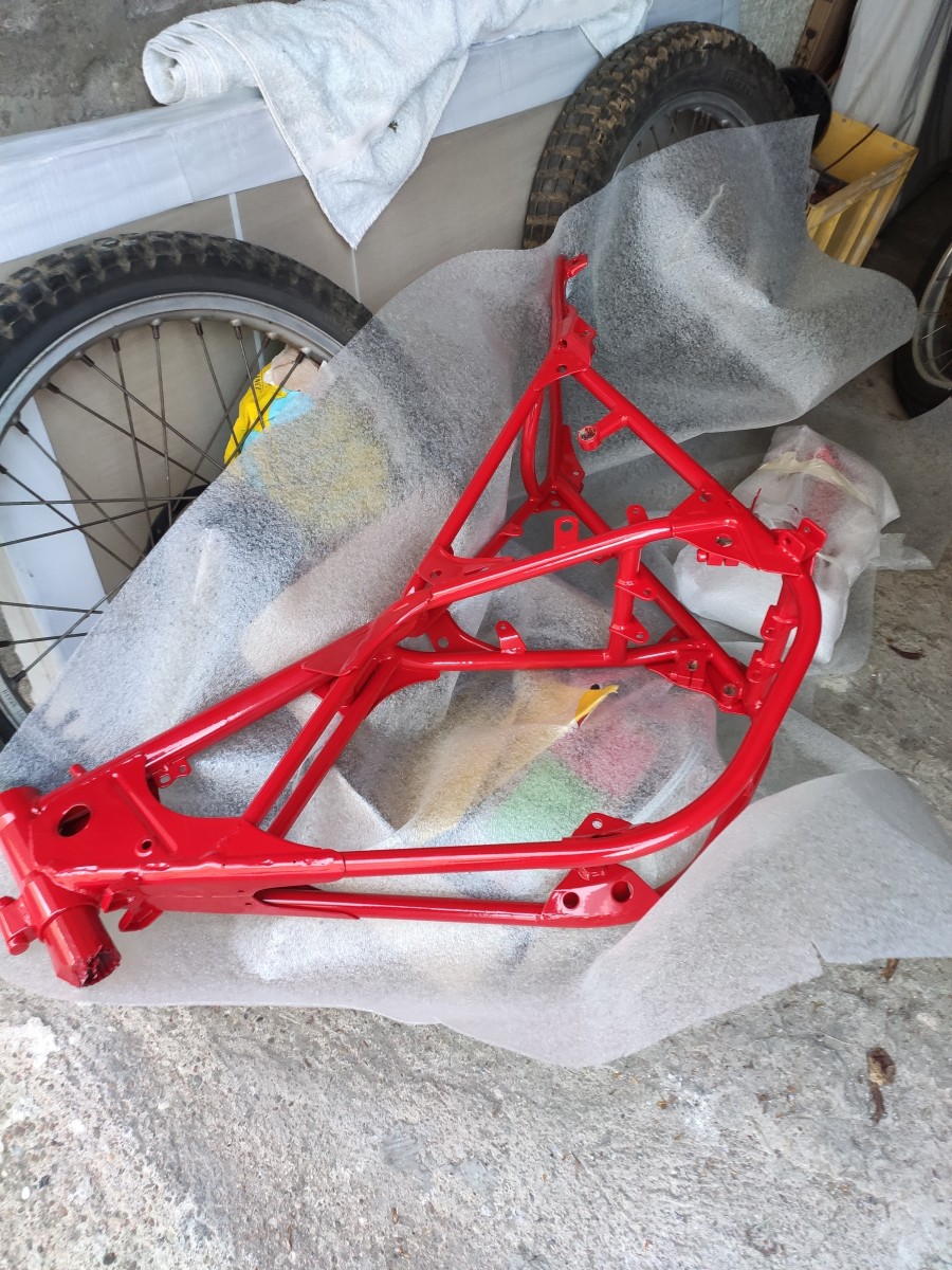

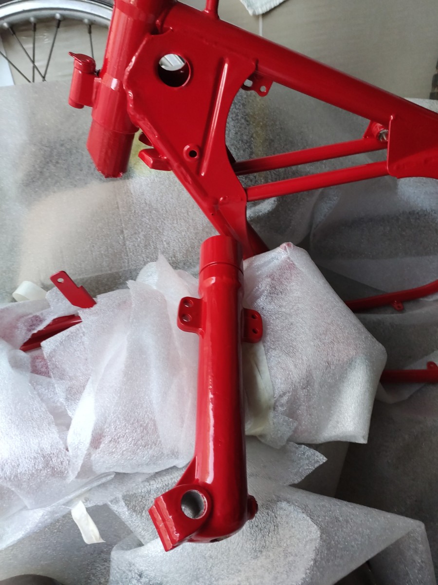

Pour commencer, on envoie la cadre (fournie par Rerou), la béquille, le bras oscillant et les tubes de fourche chez une entreprise de peinture indus avec qui j'ai l'habitude de travailler.
TX250 (125cm3) 1978
Au programme : décapage par bain chimique, sablage, primaire puis peinture (poudre) au four.
Pour la couleur, après avoir fouiné sur ce forum, la tendance pour se rapprocher de la couleur d'origine est le RAL 3001
Hâte de voir le résultat !  😂
TX250 (125cm3) 1978
TX250 (125cm3) 1978
Je ne suis pas déçu, c'est magnifique  😍
La peinture est parfaite, et semble bien robuste  😀

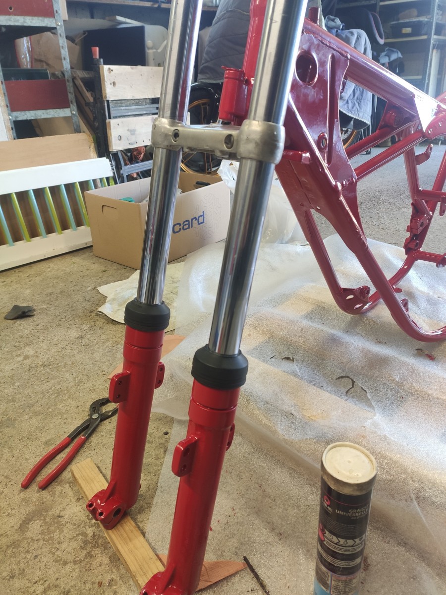

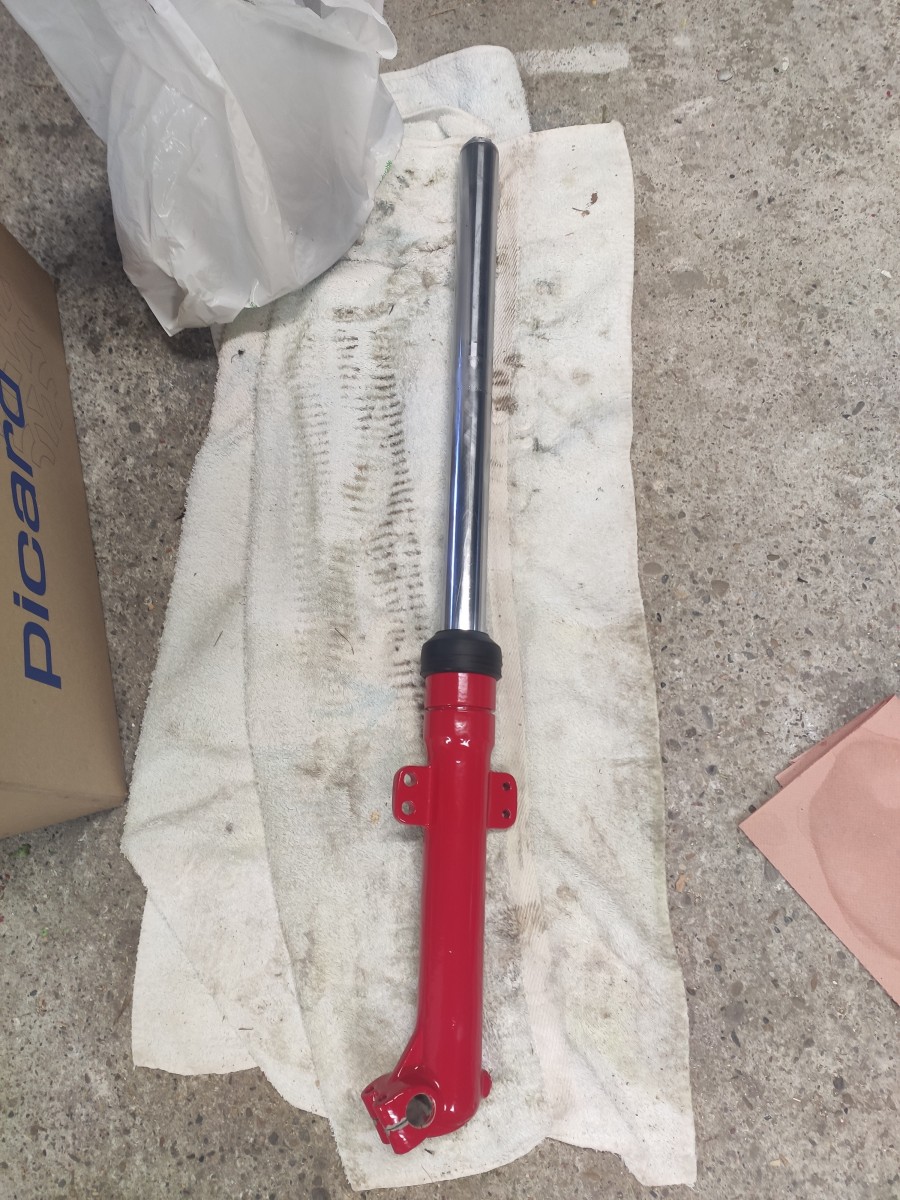

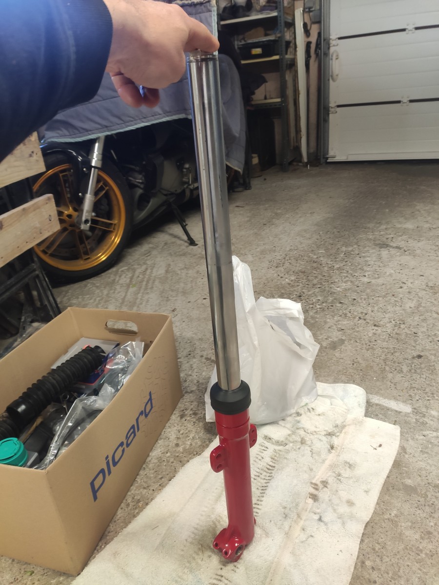

On commence par remplacer les joints spi de fourche + l'huile
L'intérieur des tubes subit un bon nettoyage, et tout est en bon état de surface (les fourreaux comme les tubes plongeurs)
TX250 (125cm3) 1978
Une fois encore, j'ai été aidé via des membres de ce forum qui m'ont bien conseillé pour cette étape ! Merci à eux  ;)
On dégage les vilains soufflets dechirés, et on met un joli cache-poussière diamètre 35mm pour protéger les spis (de marque Marzocchi)
TX250 (125cm3) 1978
Pour info, toutes les pièces de remplacement ont été commandé chez BMZ, qui est dans ma région !
Elle prend de la gueule cette fourche, et ca semble bien fonctionné avec la nouvelle huile et les nouveaux joints  😀

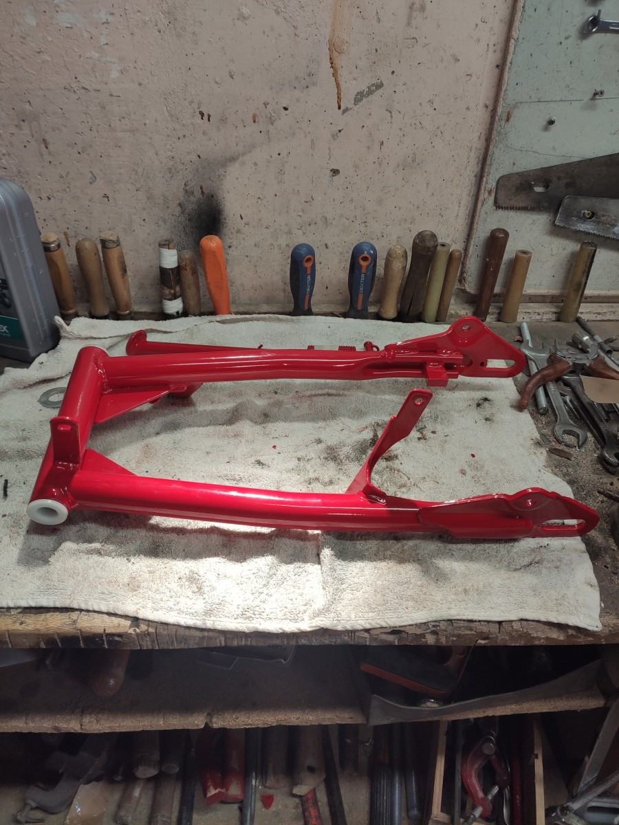

On continue avec le bras oscillant : remplacement des bagues en téflon !
TX250 (125cm3) 1978
TX250 (125cm3) 1978
Opération plutôt simple, si ce n'est qu'on se rend compte au démontage que ces bagues sont très résistantes  😡

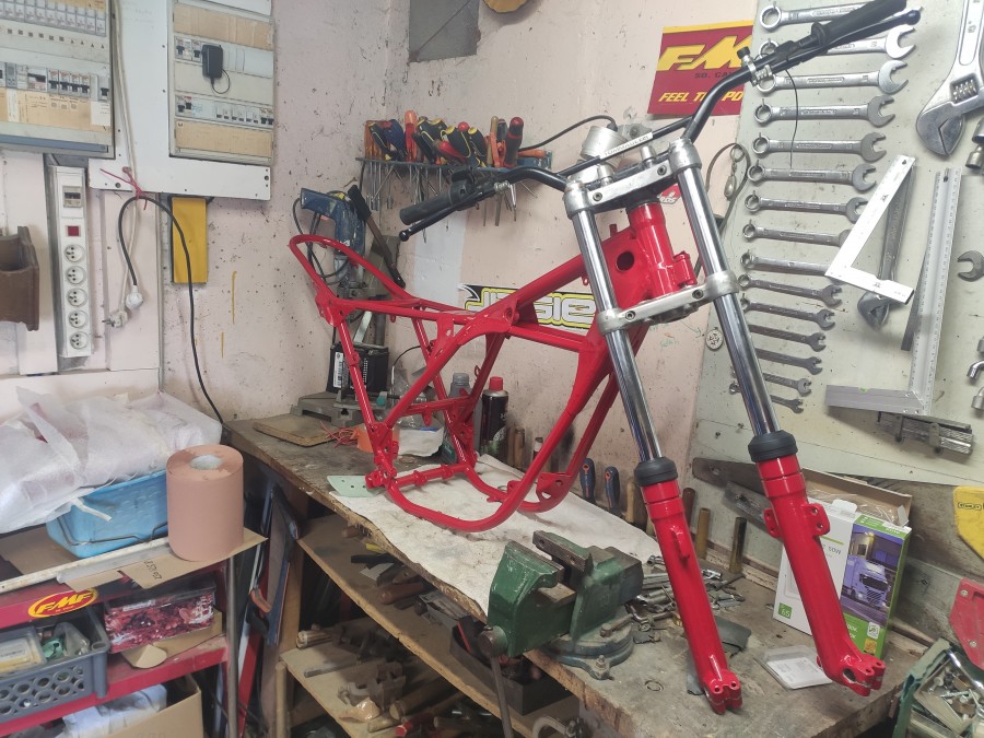

Je remplace ensuite les roulements de directions et on commence le remontage des tés de fourches + tubes de fourches
TX250 (125cm3) 1978
Quel galère à extraire ces roulements  🤬
TX250 (125cm3) 1978
La Fantic tient sur mon établi  😄
TX250 (125cm3) 1978
TX250 (125cm3) 1978

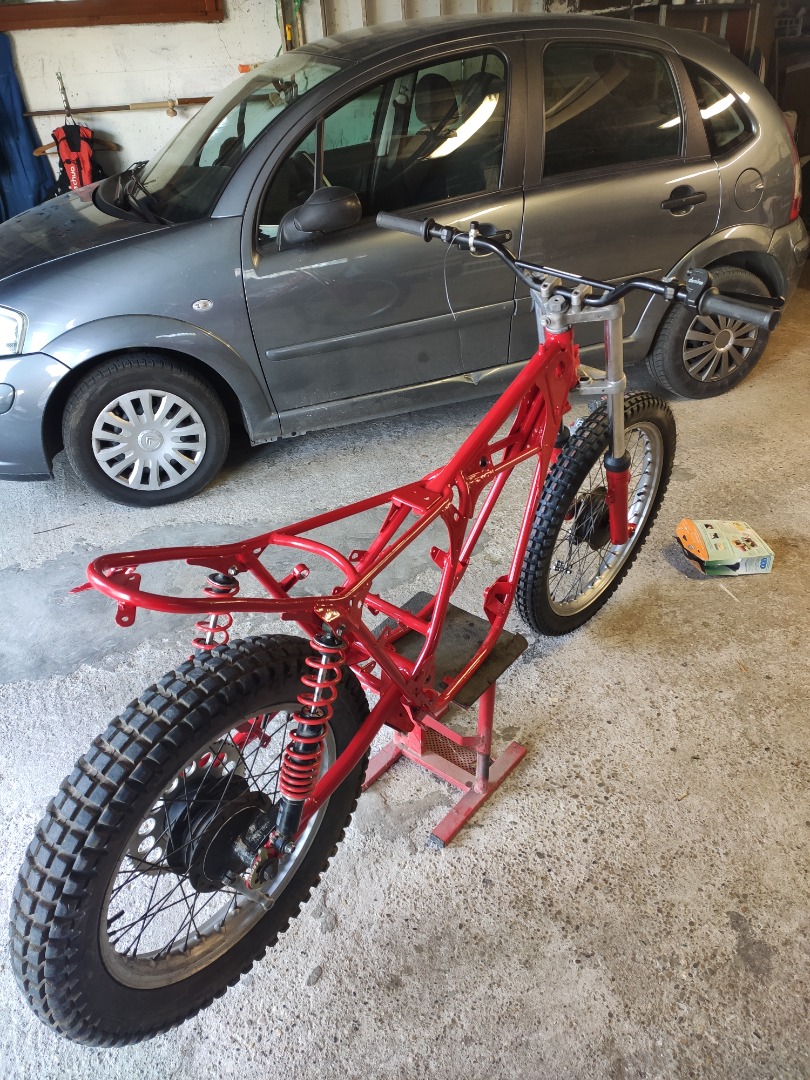

35 ans9090 messages 151151 images

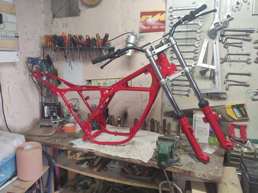

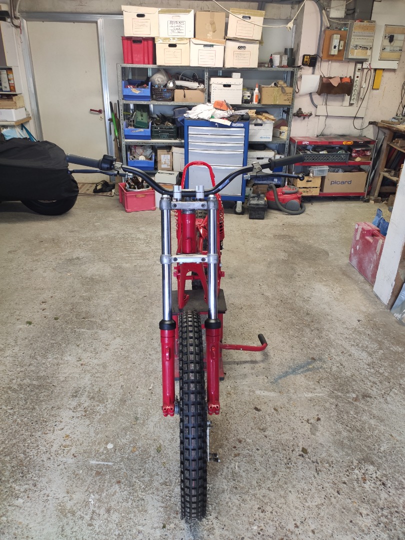

Posté le 14-11-2021, à 18:20

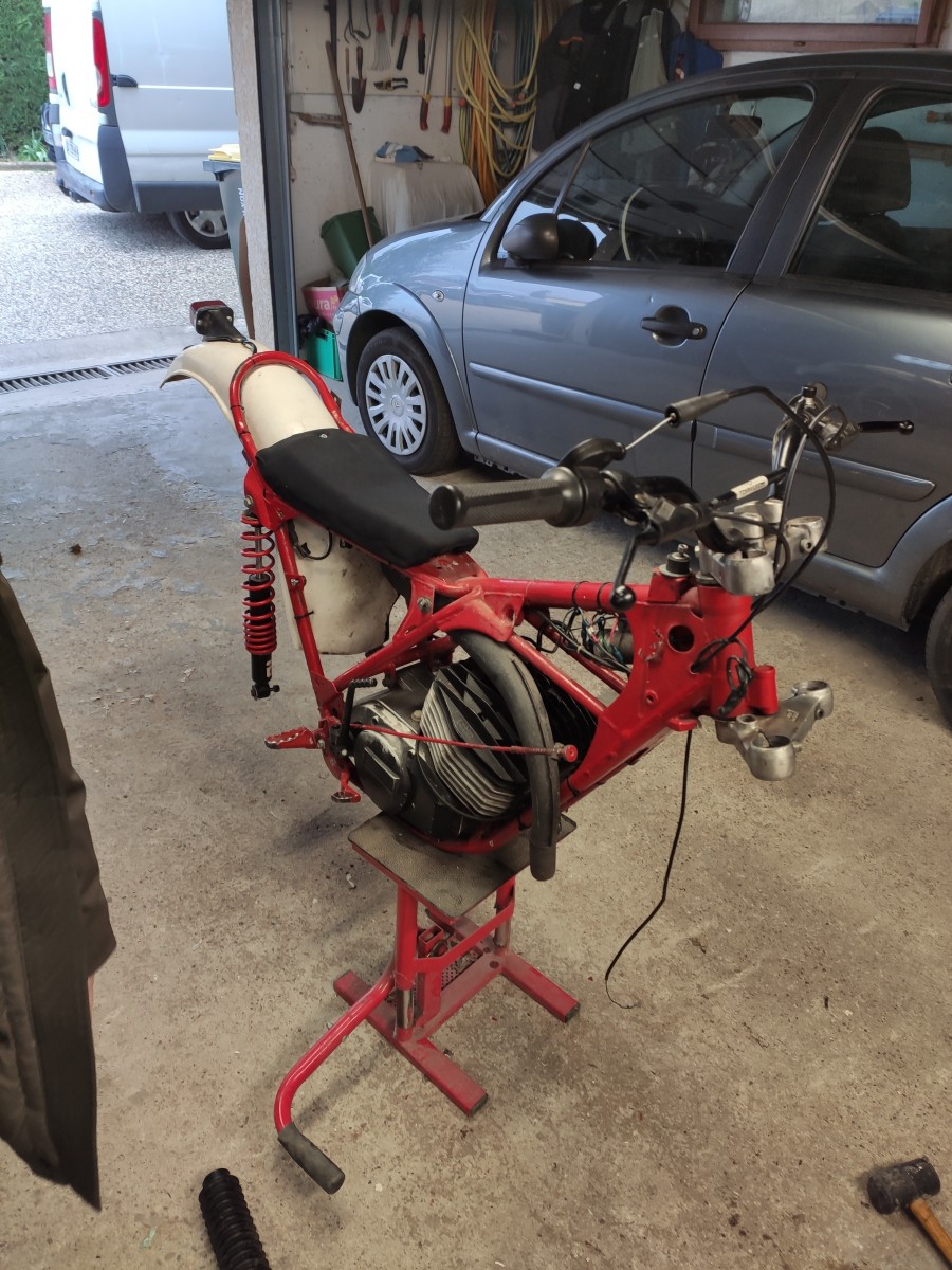

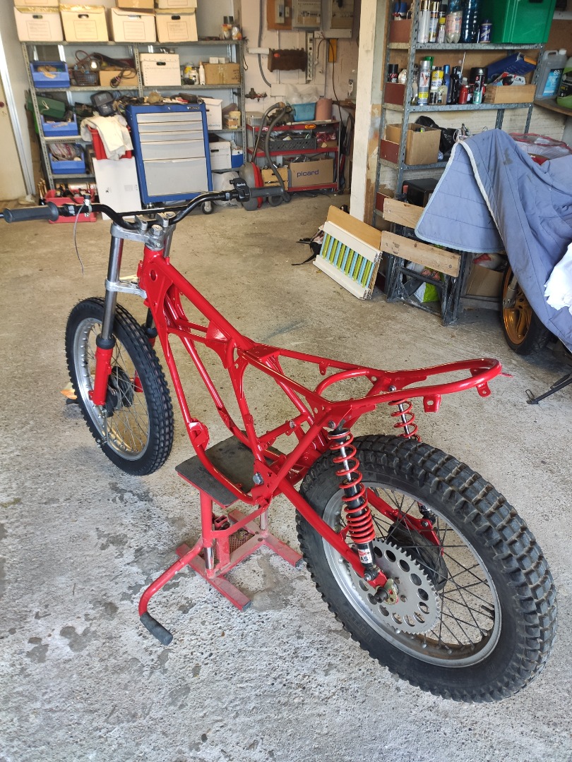

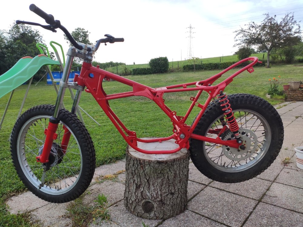

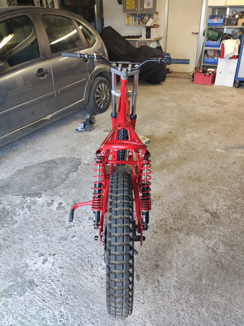

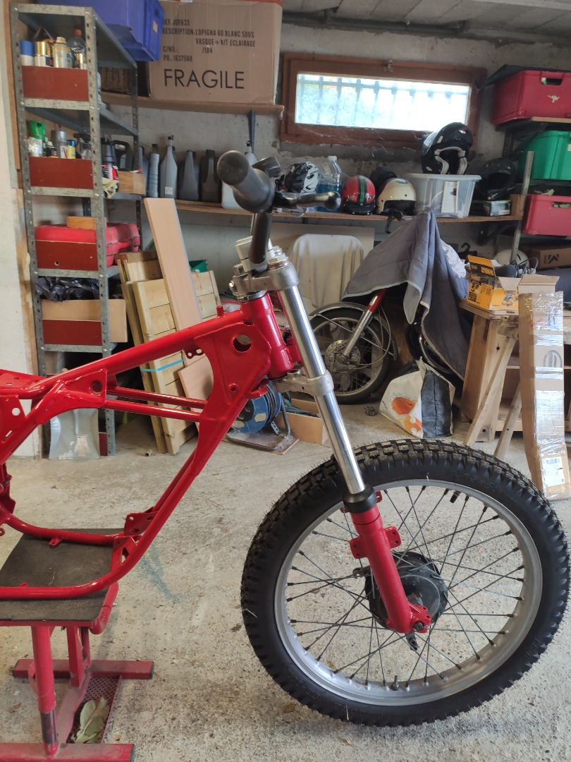

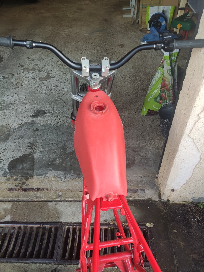

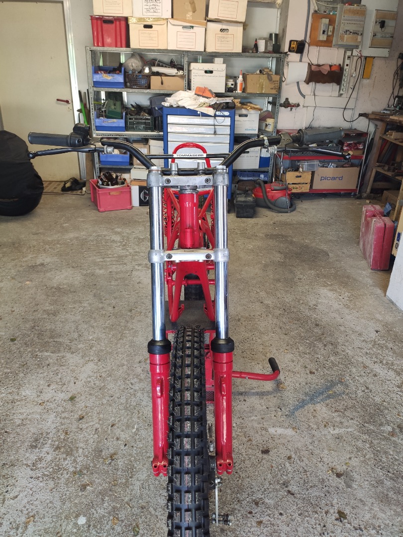

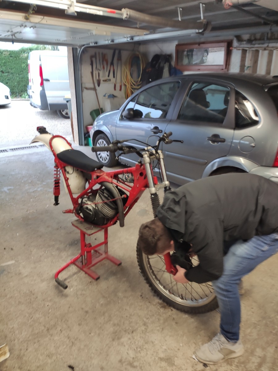

Remontage des roues + changement de pneu avant. plus pratique pour déplacer.
TX250 (125cm3) 1978
On aperçoit le léger décalage de la boucle arrière qui a été redressée légèrement
TX250 (125cm3) 1978
TX250 (125cm3) 1978

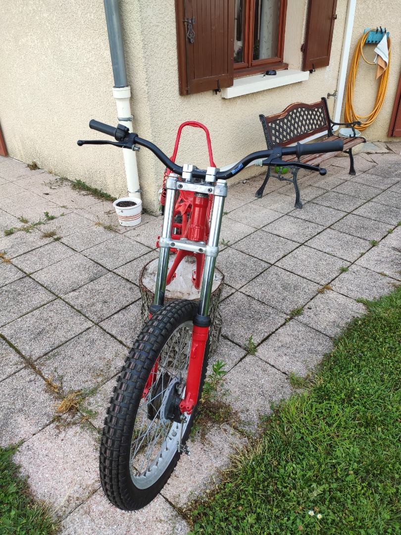

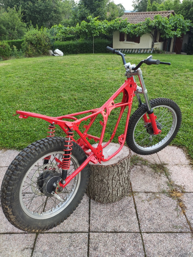

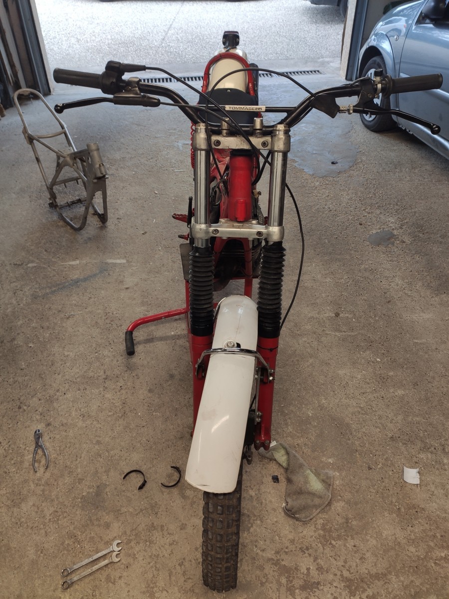

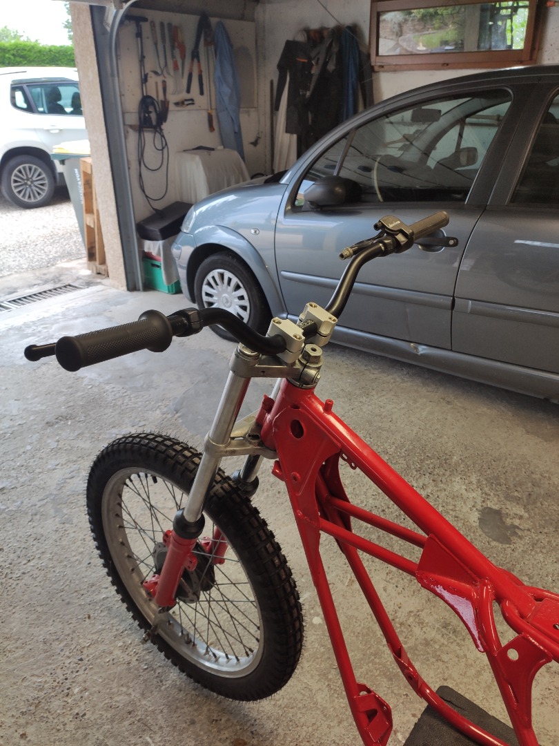

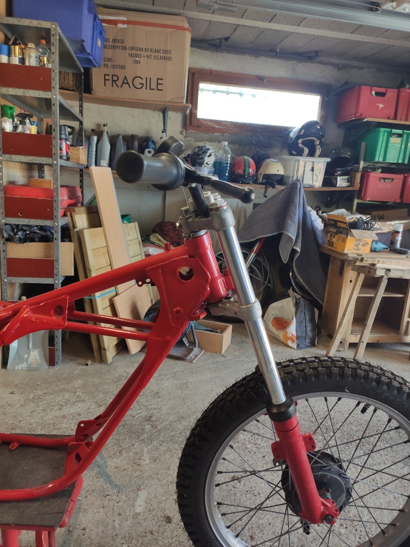

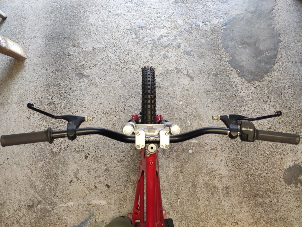

On s'occupe du poste de pilotage : ce guidon ne me plait pas (hauteur, cintrage...)
TX250 (125cm3) 1978
J'achète sur lbc un guidon d'occasion Renthal venant d'une Gasgas moderne
J'achète sur Manuracing des demi-pontets qui permettent le passage en guidon 28.6mm et qui réhausse d'1 cm le tout
TX250 (125cm3) 1978
On voit bien ici la différence de position/hauteur avant et après la modification :
AVANT
TX250 (125cm3) 1978
APRES
TX250 (125cm3) 1978
Le guidon peut maintenant être mis dans l'axe de la fourche et rendre la moto beaucoup plus maniable, c'est même radical. Opération indispensable selon moi
TX250 (125cm3) 1978
TX250 (125cm3) 1978
Ca ajoute un petit côté moderne qui me plaît
TX250 (125cm3) 1978
TX250 (125cm3) 1978
Ca commence a prendre forme  👍
TX250 (125cm3) 1978

T'as pas éliminé le Neimann ?
Came de tambour arr...en l'air
Posté le 14-11-2021, à 21:12
Merci pour ton commentaire Steph  👍
Non je n'ai pas enlevé le Neiman, à vrai dire je n'y trouve pas grand intérêt  😄
Pour la came de tambour ---> les roues ont été mises à l'arranche pour déplacer la moto, la partie cycle est pas terminée du tout... !

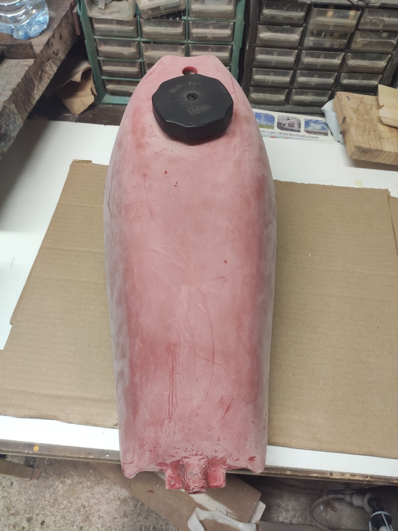

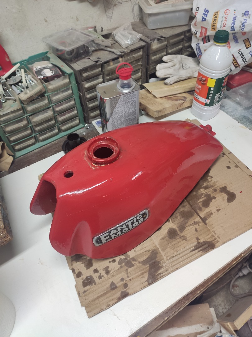

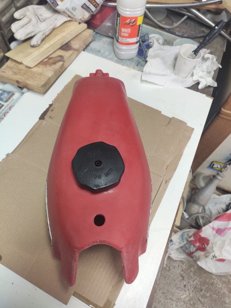

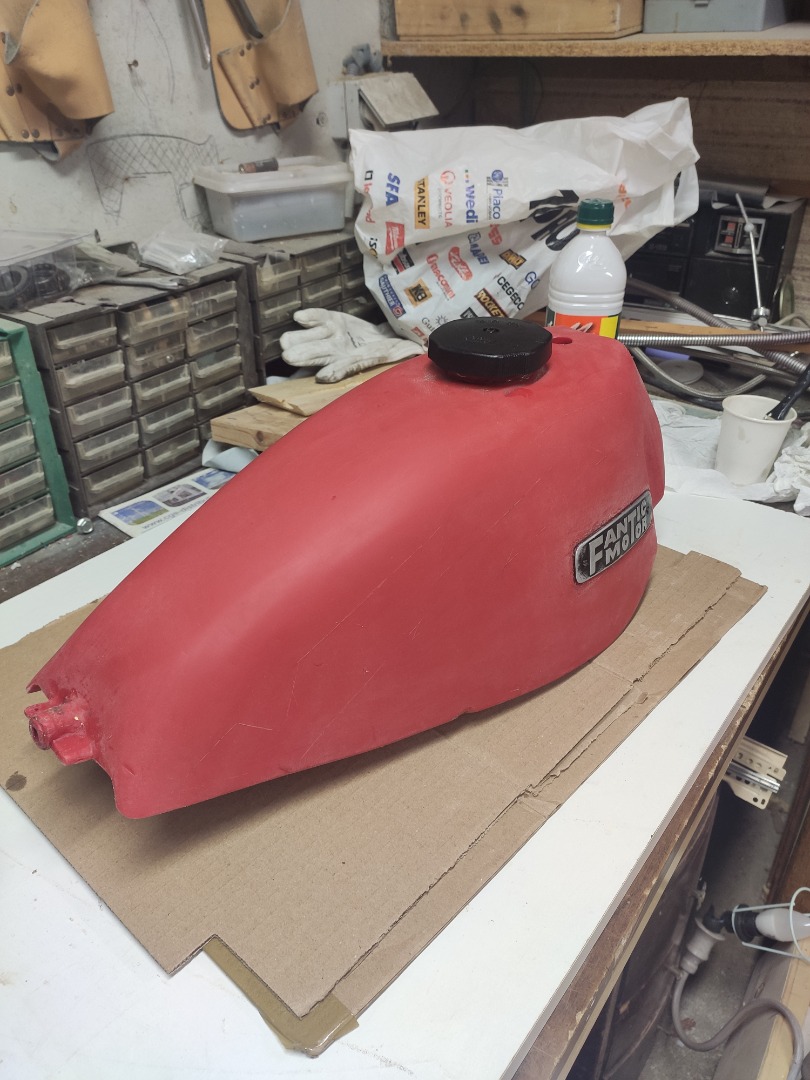

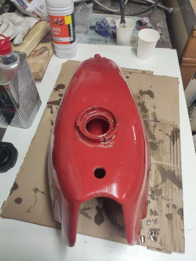

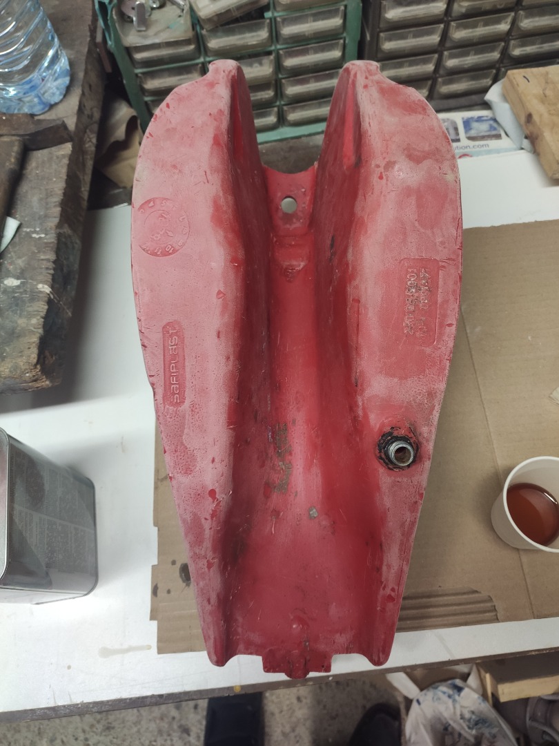

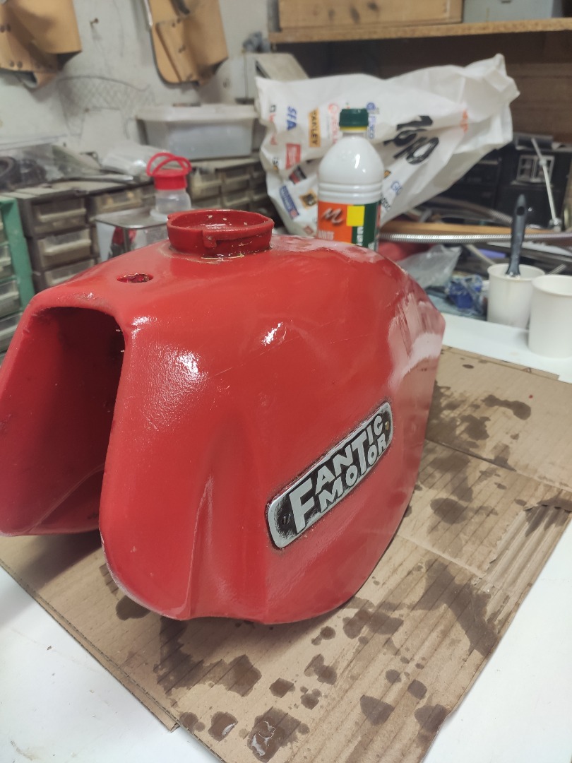

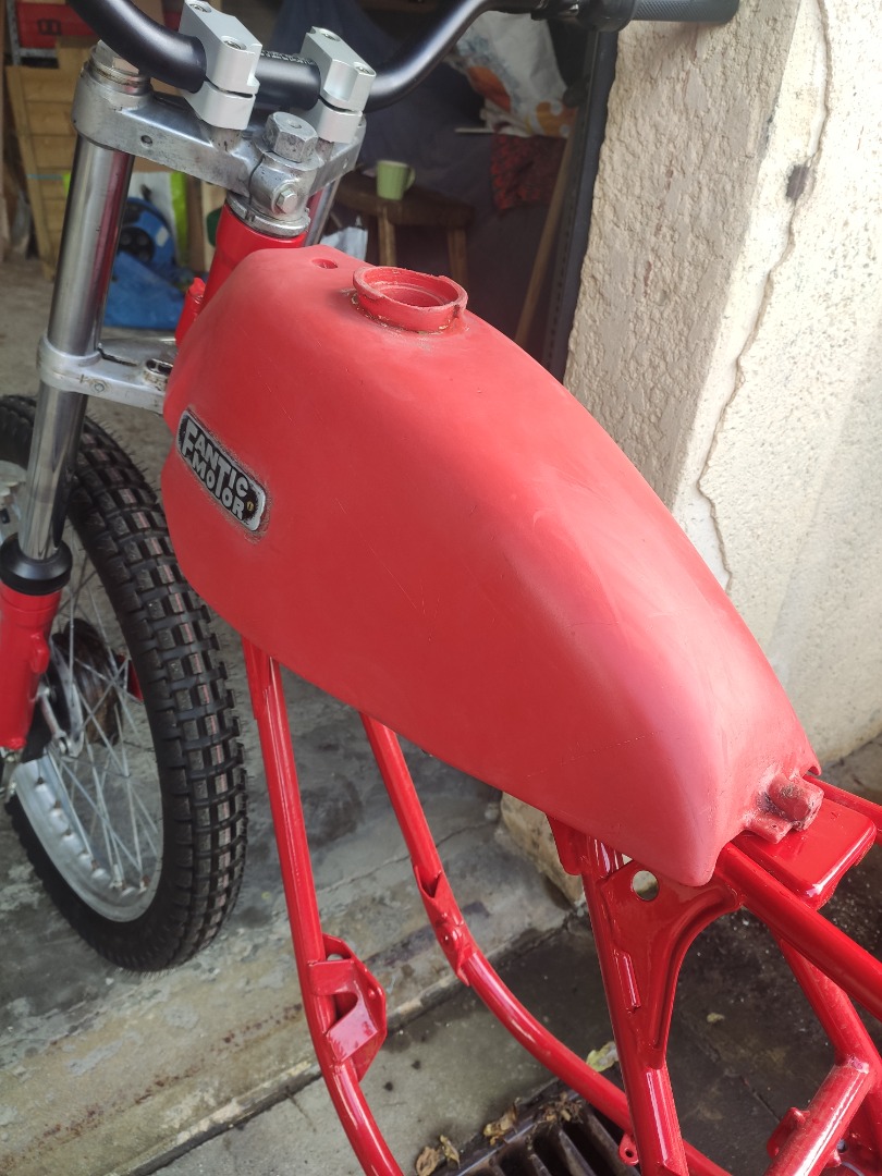

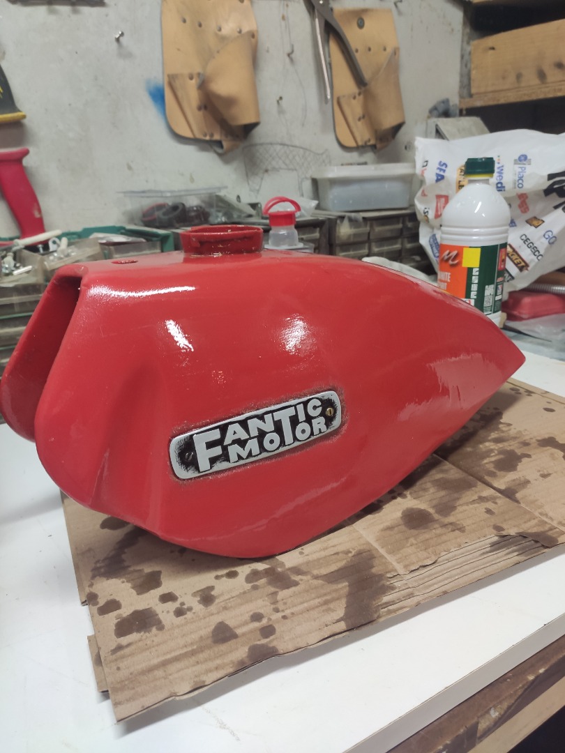

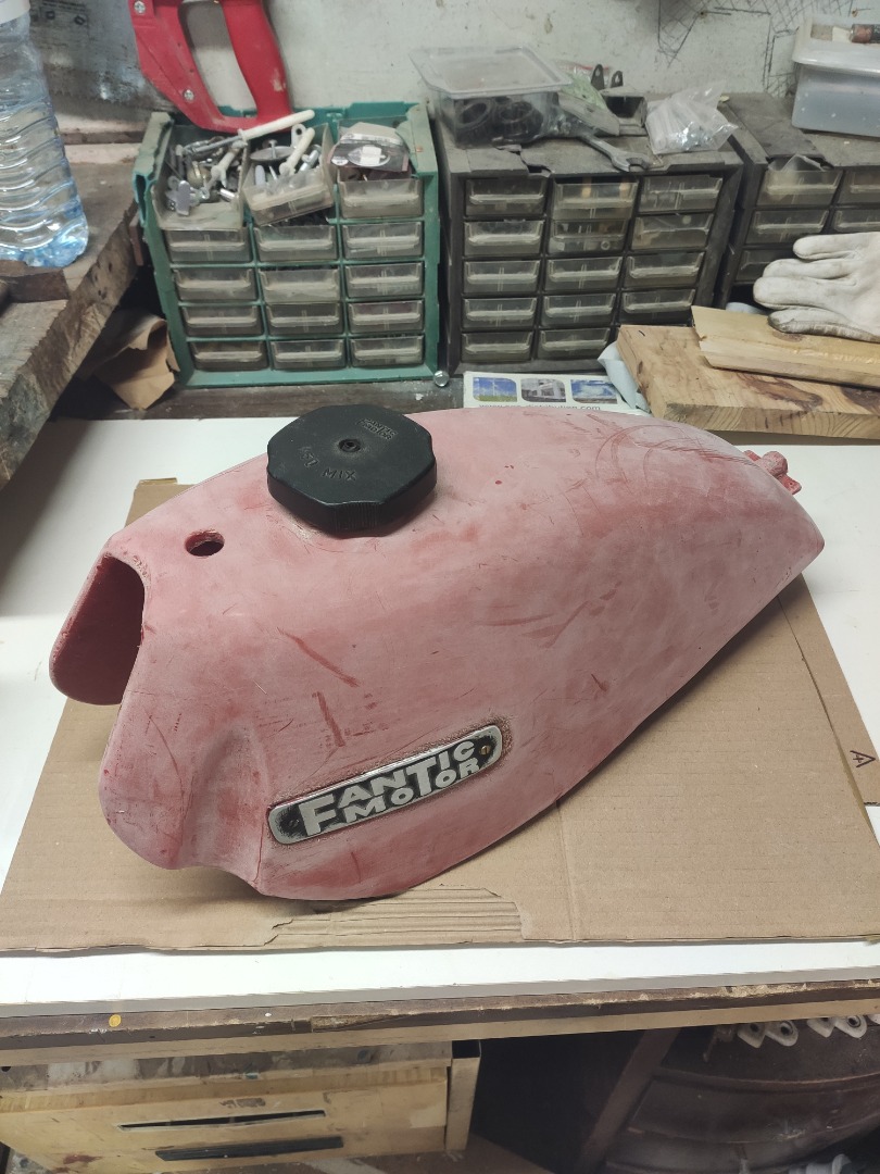

On continue sur le réservoir.
Il a  du être peint il y a longtemps, mais la porosité du polypropylène a fait sauté la peinture.
On gratte tout les résidus et on ponce... beaucoup pour rattraper les rayures au maximum
TX250 (125cm3) 1978
TX250 (125cm3) 1978
TX250 (125cm3) 1978
TX250 (125cm3) 1978
Il n'est plus tout à fait rouge  😄

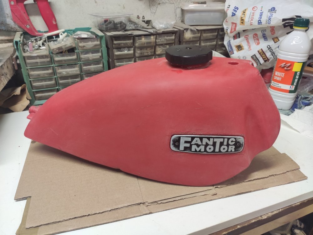

Je tente un traitement au polytrol pour redonner un peu d'éclat à la couleur  :
TX250 (125cm3) 1978
TX250 (125cm3) 1978
TX250 (125cm3) 1978
TX250 (125cm3) 1978

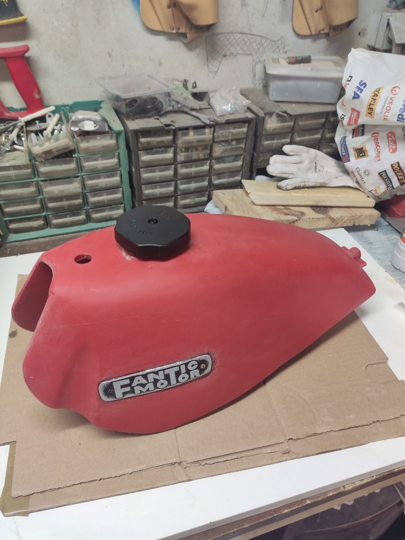

Le résultat après séchage :
TX250 (125cm3) 1978
TX250 (125cm3) 1978
TX250 (125cm3) 1978
TX250 (125cm3) 1978
Ca semble pas trop mal :
TX250 (125cm3) 1978
TX250 (125cm3) 1978
Posté le 19-01-2022, à 22:03
Pour la suite, j'aurai besoin de vos conseils sur plusieurs points.
N'hésitez pas à répondre à ces questions en vrac :   😀

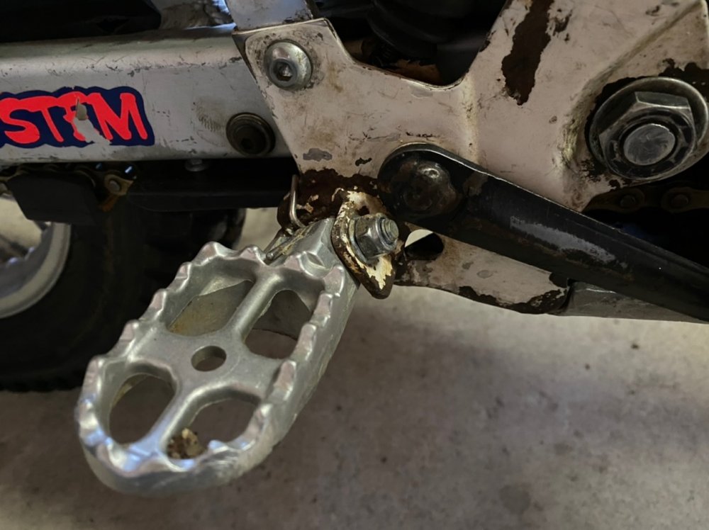

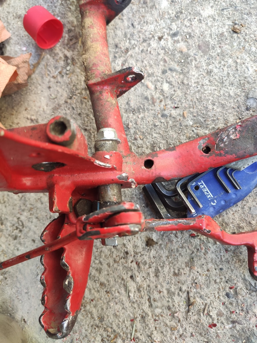

* Quelles solutions pour remplacer les cale-pieds d'origines ? (j'ai fait repeindre le cadre sans penser à souder de nouvelles fixations de cale pieds  🤬   )

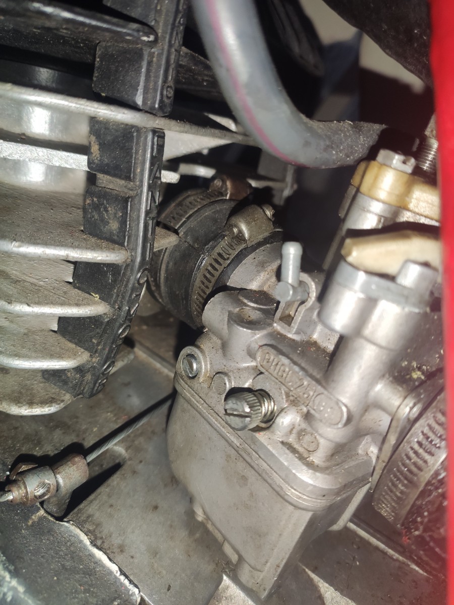

*Le carburateur est un dell'orto PHBL 25BS (et non pas un 24BS comme à l'origine). Quel incidence selon vous ?
*Existe t il un traitement pour supprimer la porosité du réservoir ? Afin de le peindre éventuellement ( rien qui ne correspond chez Restom apparemment)

j'ai peut etre un carbu , surement un silencieux , et un sabot ............... met moi un MP .

Tu vas être obligé de souder les "déports" sur les cale-pieds. J'ai vu ça sur un post sur le forum. Je ne me souviens plus qui l'a fait.
Posté le 20-01-2022, à 20:23
Merci pour ton message Fred, je vais rechercher ce post 😉 ;)
Posté le 20-01-2022, à 20:57
Rubrique système D.....
Si cesr ce que fred a vu...et que j'ai fait sur quelques bécanes....pour 3 francs 6 sous...en donnant du plus efficace en équilibre..même si ça ne vaut pzs, le déplacement en arrière et plus bas...des supports, comme le décrit Chris, dans son dossier 240 pro au site historique club fantic motor France..
Posté le 20-01-2022, à 21:37
Merci Steph 😉
Je ne trouve pas le dossier 240 pro de Chris
Ou se trouve le site historique ??
Posté le 21-01-2022, à 08:18
Il y’a plus simple !
Sur ma 245 et ma 303 , j’ai monté des cales-pieds de moderne sans modif sur le cadre !
Il faut juste les charcuter un peu à la meuleuse pour les adapter aux pattes du cadre !
Posté le 21-01-2022, à 09:25
Le dossier 240 pro est pas disponible pour le moment quand on tape site club de la page d'accueil...
Cest du boulot...faut fr 1 platine et la souder, de façon à reculer et descendte les supports cales Pieds, de façon à moderniser l'équilibre de la moto...qui s'en trouvera plus maniable..
Pour des niveaux amateurs... ( comme moi) je pense que mettre des cales plus larges comm Thierry suffisent..
Ou la méthode de coupler un autre cale pied à l'arrière de celui d'origine.. Er garder cette largeur...ou bien comm je l'ai fait sur la 240 pro....disquer l'ancien, et garder le ressouder....ce qui amène à reculer de 3 centimètres environ..
Le cale pied 125 et 200 est différent des 240, 303.. La prise sur support est différente.. '
L'angle des cales pieds 125/200..esr pzs terrible ...c'est pas de niveau... Faut à minima mettre un coup de disqueuse er refr les dents..
Posté le 21-01-2022, à 10:08

Merci Steph et Thierry pour vos commentaires et photos !  👍
Je vais me pencher là-dessus
