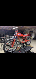

J’ai 50 ans et je suis passionné de mécanique  de trial et aussi par la même occasion de Fantic
Je possède une 125 professionnal en fin de restauration et une 300 qui est dans sont jus qui attendent une restauration dès que la 125 sera terminée
