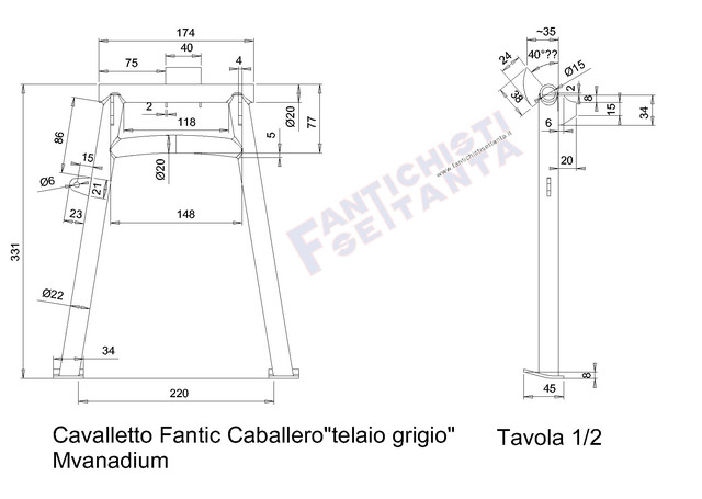

Bonjour , je recherche le plan pour me fabriquer une béquille pour mon 50 CABALLERO 76 TX 190. J'ai du tube et de quoi souder. J'aimerais que se soit le plus raccord possible avec le modèle d'origine. Merci d'avance.

Ci-dessous un plan, que j’avais récupéré sur le net, il y a quelques années.
Béquille 50 Fantic cadre gris.
Bequille

Merci  c'est mieux que le plan !!!
