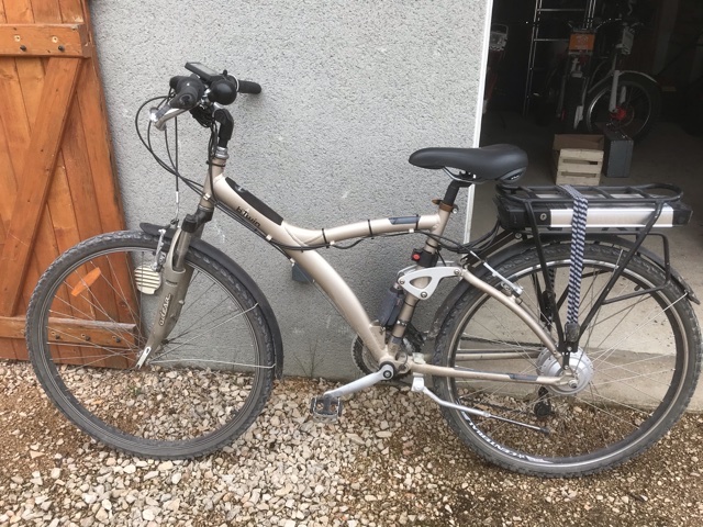

Il y’a deux ans , ma femme avait essayé un vélo électrique et ça lui avait bien plu ! Du coup, elle en voulait un pour Noël. J’avais regardé un peu ce qu’on trouvait dans le commerce, et même chez Décathlon, il fallait un budget mini de 1500 à 1700 euros !
Un peu cher à mon goût pour le peu d’usage qu’elle allait en faire, et surtout que pour ce prix , j’achète au moins deux Fantic de trial à refaire  🤭
Mais j’avais vu sur ebay qu’on pouvait trouver des kits de conversion pour équiper un vélo standard ! J’ai donc étudié cette solution moins coûteuse, vu que son vélo était en bon état et qu’elle en était contente !
Il existe différents kits de conversion : roue AR motorisée, roue AV motorisée , et moteur au pédalier, aussi appelé moteur Bafang .
Cette dernière solution est surtout utilisée sur les VTT pour un usage sportif !
J’ai donc choisi d’adapter une roue AR motorisée sur son vélo Décathlon pour un usage loisir !
En terme de législation, sont homologués en France les vélos avec moteur de 250 W maxi et avec assistance au pédalage jusqu’à 25 km/h .
C'est pas Fantic, c'est même pas une moto, mais c'est rouge !
Posté le 01-05-2021, à 06:35
Façon Solex, avec l assistance avant, ça doit pas être mal en accord avec l'arrière mollets !?..
Posté le 01-05-2021, à 06:38

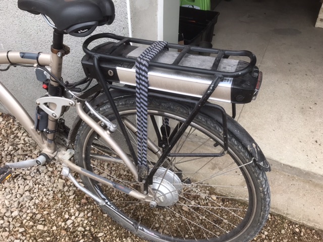

Après recherche et étude, j’ai choisi une marque Tchèque qui vend des kits fabriqués en Chine :
https://yosepower.com/fr
Et j’ai commandé en passant par ebay, une roue AR correspondant au diamètre de celle de son vélo, avec un moteur en 36 V et 350 W , ainsi qu’une batterie 36V 13Ah montée sur porte-bagages !
Ce montage fonctionne très bien depuis un an et demi, a parcouru environ 600 km au total, et Madame en est enchantée ! Du coup c’est moi qui ai du mal à suivre quand on va faire une balade !
A signaler que j’avais choisi un moteur de 350W , donc non homologué, et que dans le kit, il y’a une manette d’accélérateur qui permet d’avancer sans pédaler dès qu’on dépasse 6 km/h  😉
Prix de la conversion, environ 450 euros !

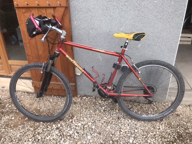

Comme ma femme insistait pour que j’equipe aussi mon vélo, j’ai fini par accepter  🤭

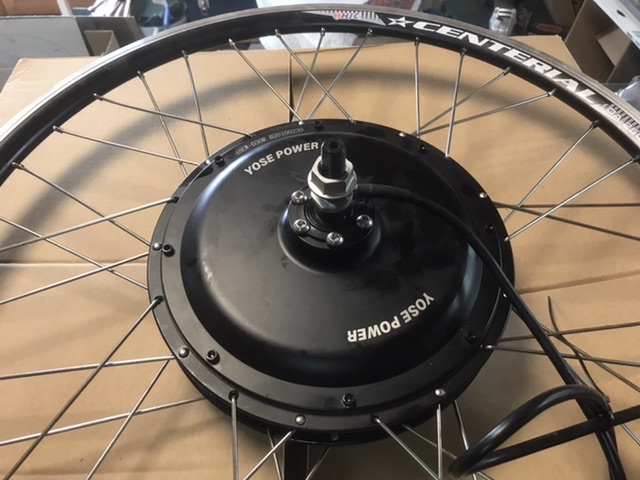

J’ai donc commander chez Yosepower une roue AR en 26 pouces avec moteur de 48 V en 1000 W  😉  Tant qu’à faire...

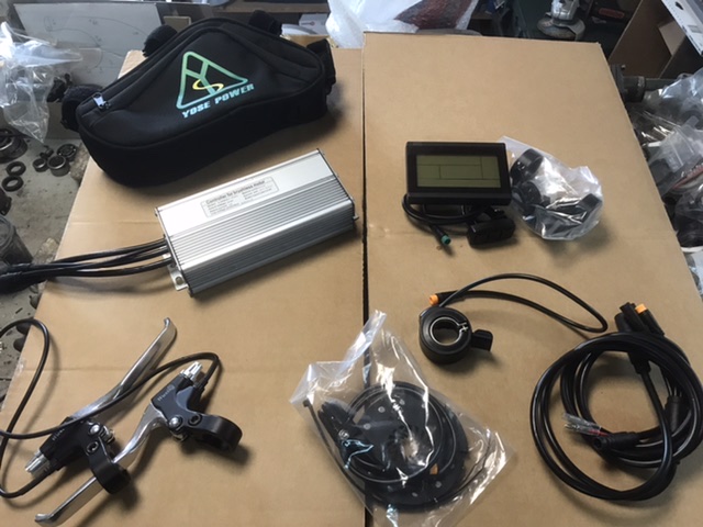

Le kit de la roue motorisée comprend également le contrôleur pour le moteur brushless, le câblage et le tableau de commande :

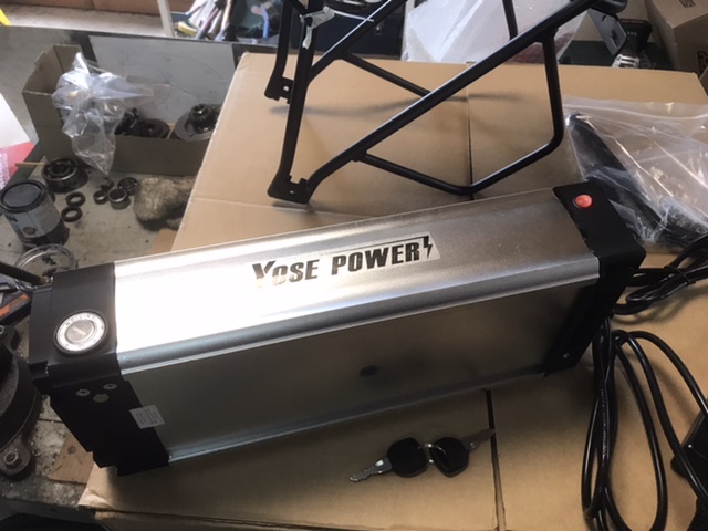

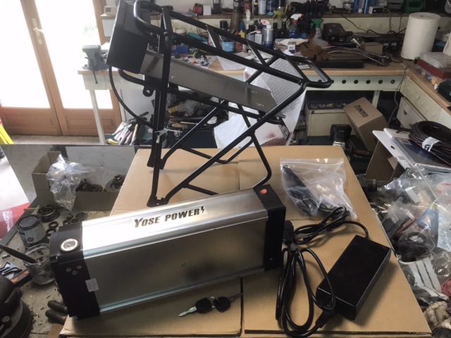

Pour le kit batterie, j’ai choisi un modèle adaptable en porte-bagages, 48V et 20 Ah . Le chargeur est fourni avec la batterie :

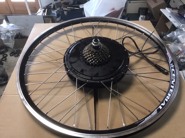

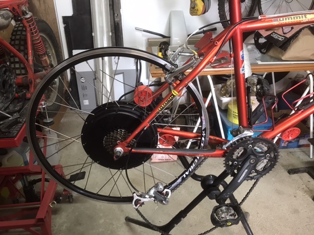

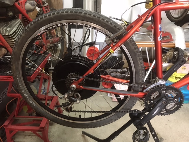

Essai de montage à blanc de la roue AR :

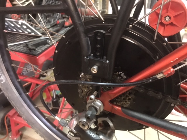

Pas de problème particulier, donc remontage avec réglage du dérailleur, et le pneu récupéré sur la roue d’origine :
Restera à régler les freins...

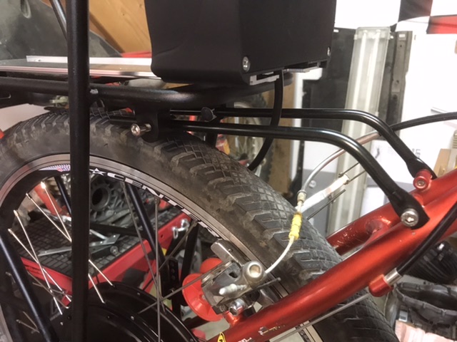

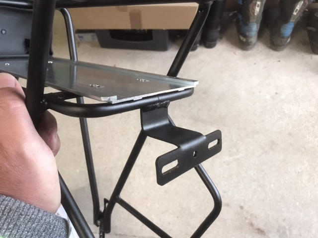

Montage à blanc du porte-bagages :

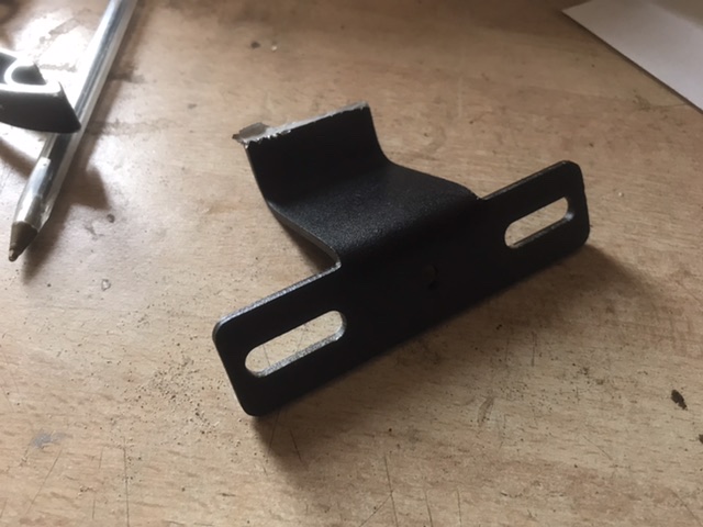

J’ai juste supprimer un support à l’AR qui devait pouvoir servir à mettre une plaque !

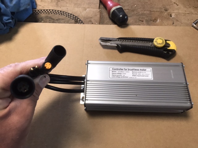

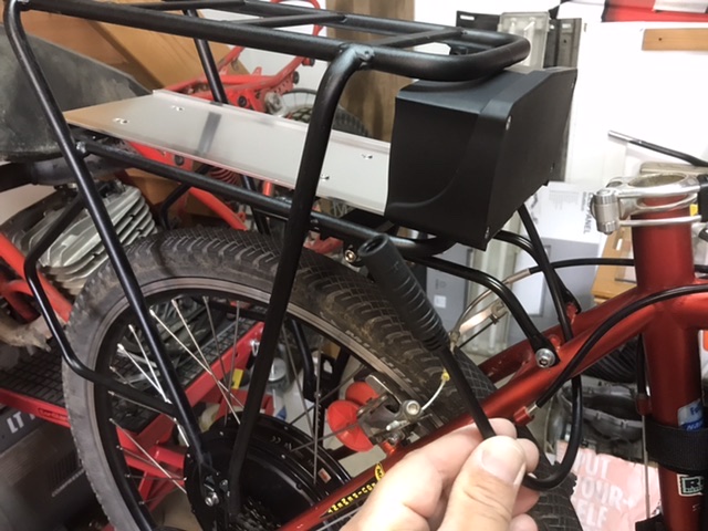

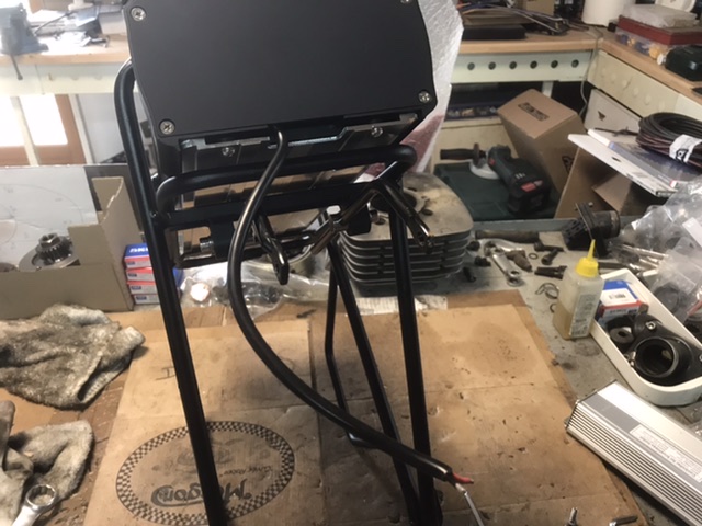

Je continue avec les branchements électriques !

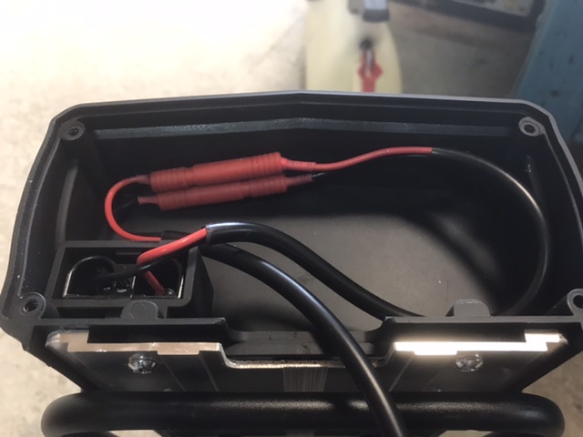

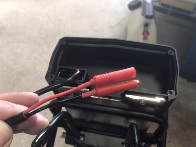

Le câble qui sort du compartiment batterie n’a pas de prise :

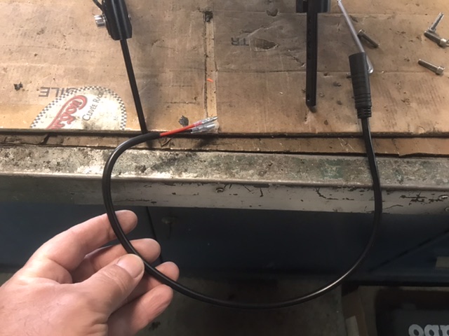

Il faut le raccorder au câble qui se branchera sur le contrôleur :
Ce câble a deux cosses rondes
Je choisis de les supprimer et de souder à l’etain des prises servant à brancher les batteries Lipo en aéromodélisme :
Ce type de prise supporte de plus fortes intensités.
J’aurais pu faire plus simple et souder les fils ensemble !

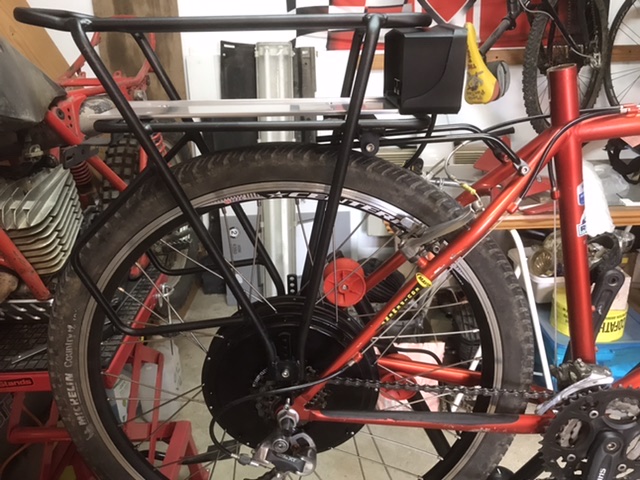

Ensuite, on referme le compartiment batterie et on fixe définitivement le porte-bagages :

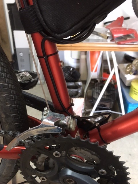

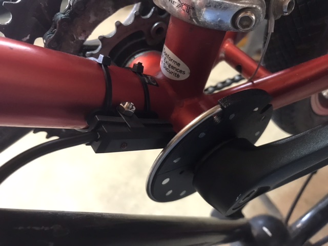

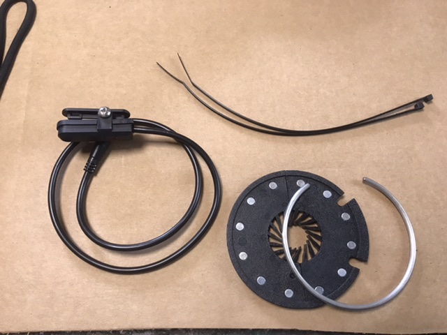

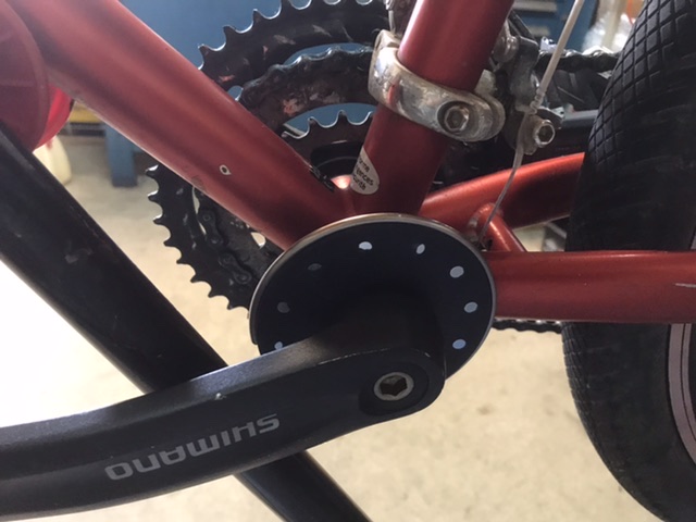

Ensuite je consulte quand même la notice pour installer le capteur de détection de pédalage :
Et j’attache le câble proprement :

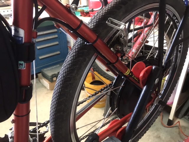

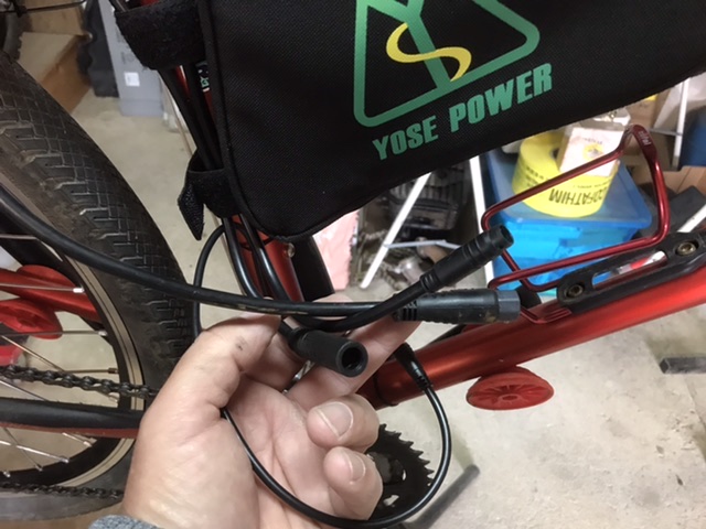

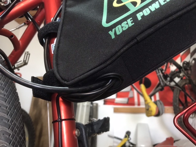

Pareil pour le câble du moteur :
Et je fais tout rentrer dans la sacoche en ajoutant le câble qui partira au guidon :
Il n’y a pas de risque de se tromper dans les branchements, toutes les prises sont différentes et comportent des detrompeurs pour le sens :
Je raccorde les 4 prises ( batterie, moteur, capteur de pédalage et guidon) au contrôleur, et je le mets dans la sacoche :

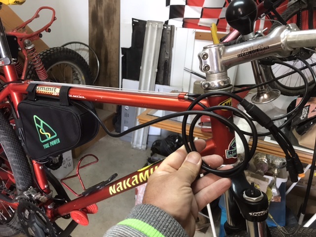

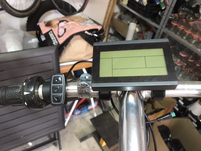

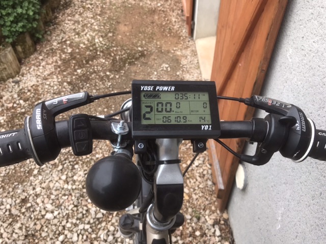

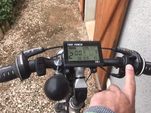

Il reste à installer les branchements au guidon :
Posté le 03-05-2021, à 18:56

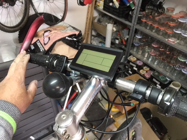

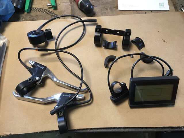

Installation de l’écran de contrôle , et du bouton de commande :

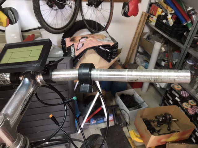

Pour installer la gâchette d’accélérateur, il faut sortir les poignées :
Le kit comporte deux leviers de frein avec contacteurs qui coupent le moteur dès qu’on actionne les freins !
J’ai choisi de ne pas les monter et de garder mes leviers d’origine Même si c’est une sécurité, c’est rare que je continue de pédaler ou d’accélérer quand je freine !
A suivre, avec la fin des branchements au guidon et les essais...
