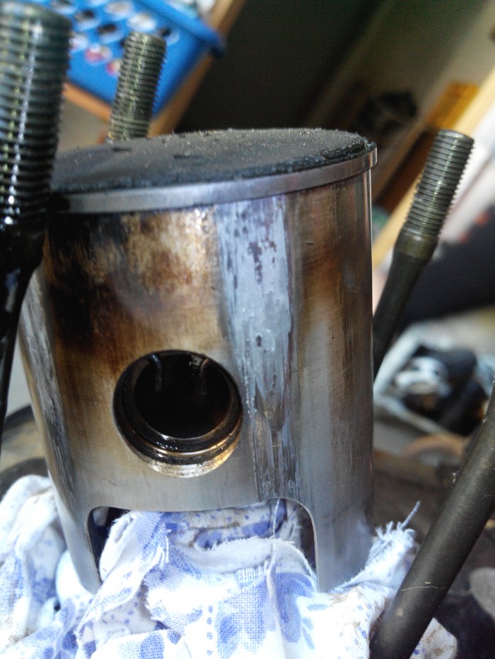

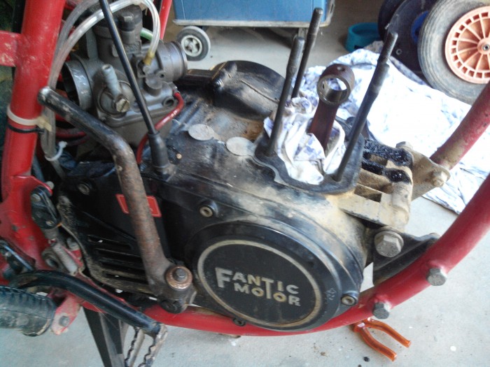

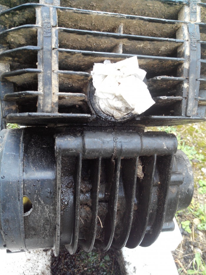

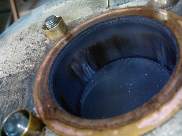

Et hop, les vacances sont terminées. Donc demontage effectué grace à vous , merci pour les tutos et conseils.
Mais maintenant, le premier qui dit     " gars, t'es dans le caca........."    heuhhhh   ben rien , il à raison.
Si ça c'est pas un beau serrage !
Déculassante FM 285
Déculassante FM 285
Déculassante FM 285
Je crois qu'il va falloir passer par un réalesage....donc changement piston complet si je trouve..ou changer de culasse en supposant que j'en trouve d'occase...pas vu souvent...

Posté le 04-09-2014, à 20:18
AIII,!!! Bien usé ,déjà avant le serrage..ça a chauffé,manque de graissage??.. sûrement! Faudra revoir ton graissage séparé,voir le supprimer,  ..et là..c'est mal barré,..chris va taiguiller ,y connaît bien  ;) ces moulbifs! ...ça va le faire!! Un peu de patience,de sousous,et de mécanique.. Si ton bas n'a rien( pas de jeux????) pas de s 👍 oucis c'est pas le + difficile!
Posté le 04-09-2014, à 20:34
Je ne vois pas trop pourquoi tu veux creer un autre sujet portant sur.... le meme sujet !  🤔  🤔
Tu es bon pour un piston neuf (environ 100€) puis une refection de cylindre (environ 250€ car je pense qu'il y a de la reprise mecano soudure à prévoir vu  l'état du cylindre). En profiter pour vérifier le jeu à la bielle.
Et évidement, résoudre le problème ; voir pompe à huile.
Posté le 04-09-2014, à 20:55
wep ,problème de graissage en % ,mais à mon avis qualité de l'huile aussi  😕
Posté le 04-09-2014, à 21:30
Salut Barbare 41!
Pour avoir fait la manip il n'y a pas longtemps, quelques conseils du dernier des poireaux... ;)
Pour le piston, rapproche toi du club pour trouver son remplaçant.
Chris ou d'autres disposant de doc style Bibliothèque Nationale t'aideront sans problèmo!
Une fois en main, tu peux te rapprocher d'une boite comme REVALTEC à Sens pour le réalésage.
Pour mon moulbif, l'ardoise s'est élevée à 250 € TTC négocié compris frais de retour.
Mon cylindre avait lui aussi un gros éclat dans le chromage (voir +) au dessus de la lumière d'échappement, mais il n'a pas été nécessaire de le recharger.
A toi d'estimer la profondeur des dégâts qui ne peuvent être que superficiels, ton segment n'ayant pas cassé semble t'il...
Avant d'envoyer ton cylindre, il faut que tu le débarrasses de toute excroissance du genre centreurs de culasse, goujons, etc qui dépasserait du gabarit du cylindre.
Je ne comprends pas pourquoi tu parles de changer ta culasse? 😳
Le segment n'ayant pas cassé, les éclats n'ont pas dû l'endommager: ça m'est arrivé il y très longtemps sur des machines de cross et là oui, tu te retrouves avec un hérisson ou une rue de Bagdad après un attentat!
En ce qui concerne ton graissage séparé, à moins que tu tiennes vraiment à conserver ta machine conforme à l'origine, Steph a raison: VIRES MOI TOUT CA POUR FONCTIONNER AU MELANGE , AVEC UNE HUILE DE SYNTHESE DE QUALITE!
Si tu n'utilises ta machine qu'occasionnellement, il ne serait pas surprenant que tout ça puisse être obturé, voire en rade complet, avec le temps...
Quand j'étais jeune et con et que je tapais des 125 DTMX à donf, c'est le premier truc qui dégageait!
Un paramètre de moins à gérer, et une fiabilité maitrisée!
Chô! 😘

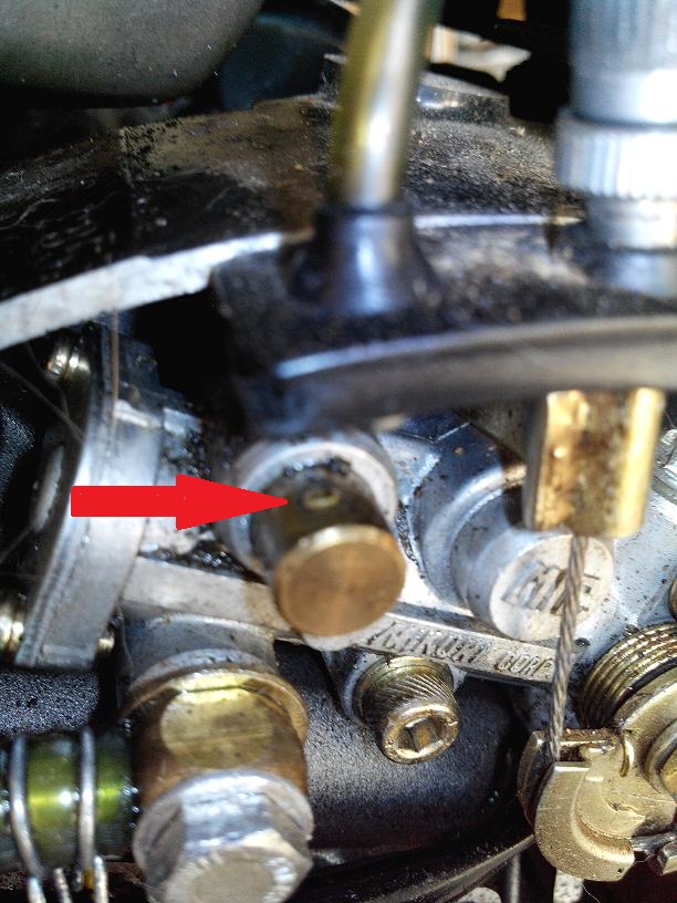

Bon j'ai bien avancé
j'ai réparé le trou , nickel; J'ai remonté le moteur et ça tourne. Pas vraiment bien mais ça tourne.
Le moteur à tendance à monter en mega régime tout seul , sans doute une prise d'air si j'ai bien compris.
Mais pour le moment mon nouveau probleme se situe de nouveau au niveau du graissage.

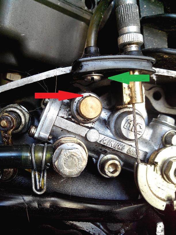

Je viens de remarquer une difference entre les deux moteurs.
Déculassante FM 285
voici l'ancien ,  et le nouveau
Déculassante FM 285
Déculassante FM 285

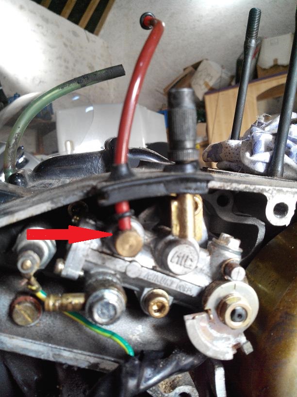

Je pense comprendre que c'est le moyen de desactiver cette pompe de graissage. La petite piece rouge est cassée, le tuyau vers le carbu bouché par une vis §
Est ce bien raisonnable ce montage ?
Moto(s) : 125 raider. Et Bmw K1200lt
Posté le 09-02-2015, à 14:33
A condition de mettre du mélange dans ton réservoir bien sûr  ;)  Tu peux aussi virer le cable.
67 ans88 messages 77 images
Posté le 09-02-2015, à 14:53
Je suppose aussi , virer l'arrivée de l'huile en bouchant sur la pompe.
Quand le moteur tourne , cela fait des bulles dans le tuyau , ce serait pas la source de ma prise d'air qui emballe le moulin ?
Posté le 09-02-2015, à 22:59
Une prise d air serait possible par ton spy vilo côté huile...) ,mais ça passerait par le + facile, donc le reniflard, ( t'en a un ? ) car aller choper de l'air par le tuyau dalimentation huile du graissage ,ça m'étonnerait...ya plus de chance que ta carburation soit trop pauvre à bas régime, et, ou une p'tite prise avant le carbu, ( à vérifier avec du degrippant bombe, que tu passes sur pipe durite, moteur en marche, ..si ton régime baisse ..c'est que la prise est là. Ensuite, ton système graissage ,tu peux carrément l enlever si t'as des doutes de fuites ,prises, ..et tu remplaces par une petite plaque maison avec joint papier plus pâte à joint, pour une bonne étanchéité..ensuite ..comme dit chris..mélange Obligatoire et tu seras tranquille....règle déjà ta vis de richesse et vérifie que ton gicleur de ralenti porte le numéro d originepréconisé, et  que ton boisseau tombe bien en bas..et la bombe degrippant sur pipe/durite et carbu extérieur...si ça aspire par le vilo côté. boîte, tu vas avoir de la fumée grise et ça sent le * vieux tracteur , spy à changer...et côté allumage, suffit de regarder..tu vas voir des suintements, et idem,si tu mets de la bombe degrippant derrière ton volant et que tu démarre illico, ton régime sera stabilisé par l'étanchéité produite par le degrippant...donc spyz hs ...mais ya plus de chance que ce soit plus simple côté carbu..règle le plan de cuve et regarde l'état du pointeau arrivée essence........bonne recherche.
