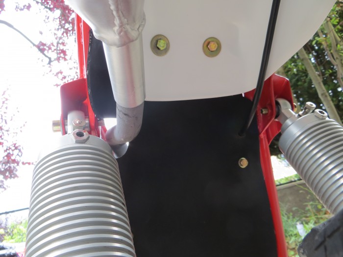

Constat:
- défaut d'alignement des pates de fixation
SILENCIEUX ADAPTABLE RECHARGEABLE POUR 125 RC 79
- défaut d'alignement (de fait...) sortie de pot / entrée de silencieux
- trop près du GB AR

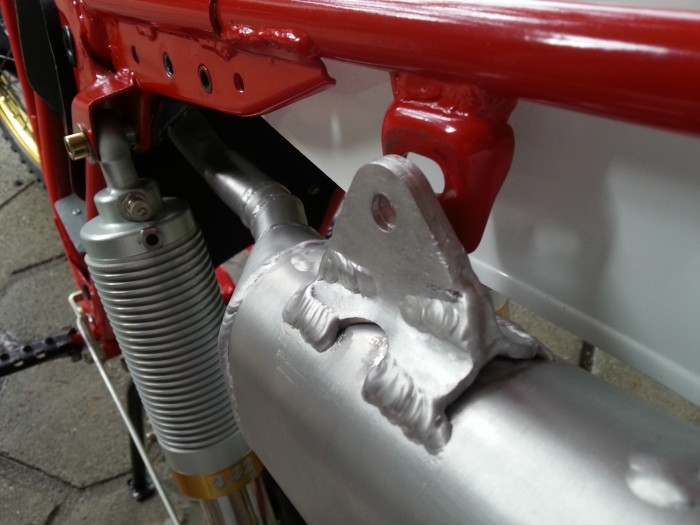

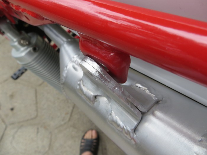

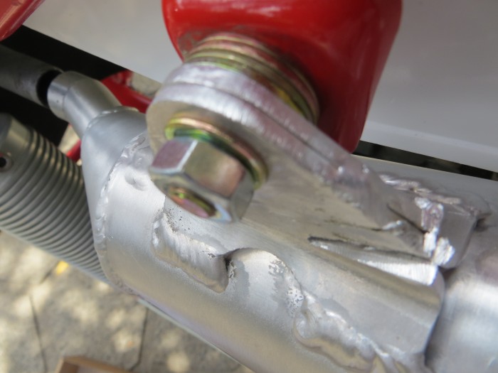

2 - PATE DE FIXATION
- pratiquer 2 entailles dans la pate alu du silencieux afin de réduire la section de matière
- dans un étau, bloquer le silencieux par sa pate et forcer légèrement dans le sens souhaité
- allez y progressivement pour ne rien casser, jusqu'à ce que la pate du silencieux soit parallèle à la pate de fixation du cadre
3 - CALAGE ET ALIGNEMENT
- écarter le silencieux du GB AR en intercalant des rondelles diamètre 8 mm (épaisseur 6 mm au total dans mon cas)

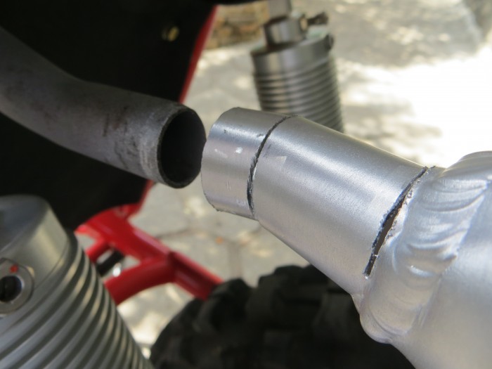

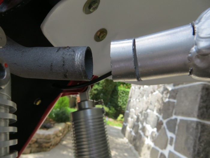

- une fois fixé, examiner les zones ou le tube d'entrée doit être entaillé pour être travaillé
- avec un peu de patience, il est facile de réaligner le tout

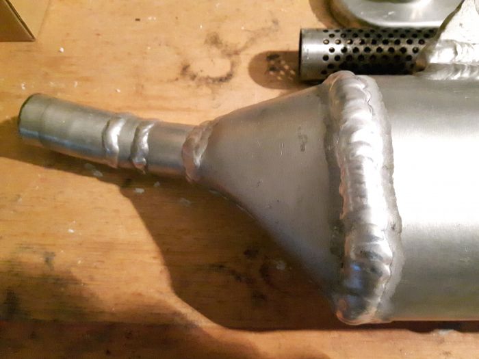

4 - SOUDAGE ET REMONTAGE
- faites ressouder par un pro les entailles pratiquées dans la pate de fixation et le tube d'entrée

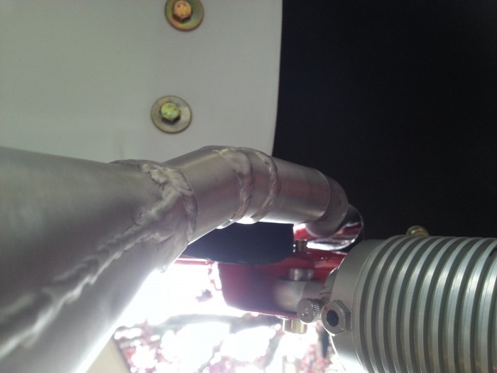

- faites lui souder à l'entrée du silencieux et dans l'alignement, un tube alu diamètre 22,5 mm intérieur, longueur 60 à 70 mm
- présenter et mettre le tube d'entrée à longueur : PREVOIR 30 MM MINI DE LONGUEUR D'EMMANCHEMENT

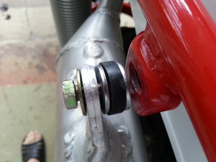

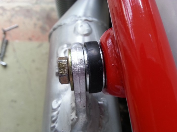

- bricolez vous un silent bloc "maison" à partir d'un clapet percé pour robinet 5 x 25 x 6 et 2 rondelles de 8 mm épaisses
- bloquer le tout avec un écrou Nylstop, sans trop serrer, juste ce qu'il faut pour que tout "respire"!!!

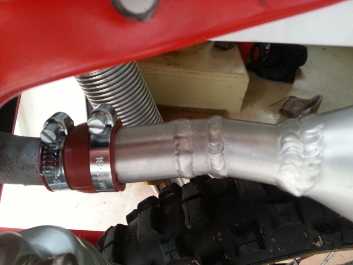

5 - ETANCHEITE
- entre pot et silencieux, vous pouvez installer un manchon caoutchouc diamètre 21 mm de MONTESA, ou tout simplement un bout de durite auto diamètre 25 mm, le tout avec 2 colliers inox

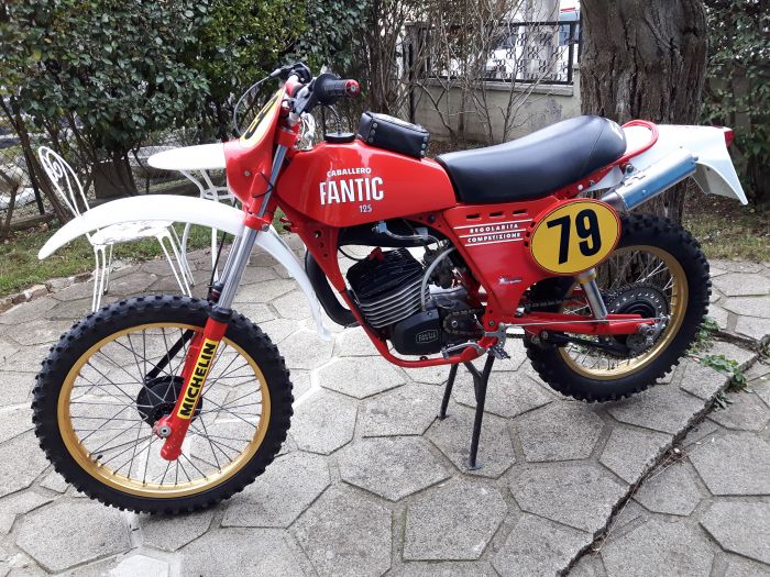

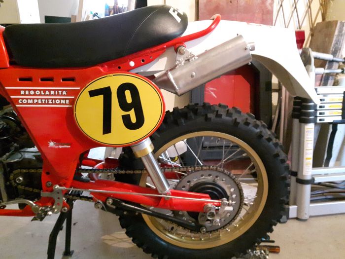

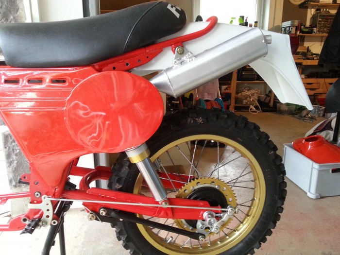

Et voilà, le pot va pouvoir partir en peinture maintenant!
Les puristes vont crier au scandale, mais franchement je trouve que ça lui donne un de ces airs coquins à ma bestiole!!!
Et puis, ça reste du FANTIC!

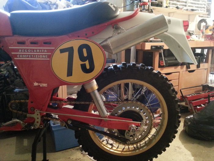

Posté le 03-08-2014, à 20:52
Drès chouli !!
On avait essayé ce modèle sur ma 125 79 mais il ne pointait pas vers le haut comme sur ta moto.
Là, il risque de te pourrir le garde boue d'huile, non ?
Une autre solution est le joli Rino de Christophe, qui s'adapte sans peine, ou comme moi, un LeoVince d'occasion de Derbi 50. Avec très peu de modifs, ça s'est monté sans difficulté pour un look et un bruit sympa.
Posté le 03-08-2014, à 21:16
DANKE SEHR!!!
De l'huile?
Quelle huile?........... 😕
Boaf, ici où ailleurs, y en aura ben toujours un peu partout...
La sortie du silencieux est orientée vers l'extérieur, ça devrait limiter les dégats!

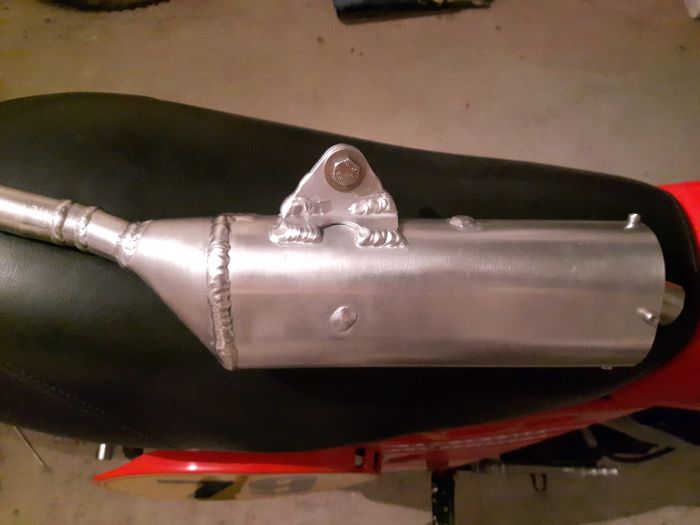

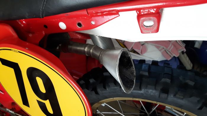

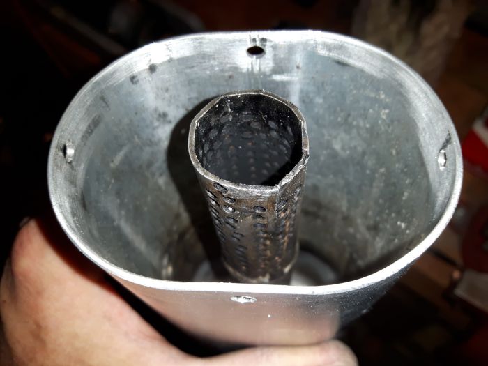

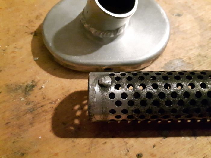

L'enveloppe est tout d'abord dissociée de tout le reste.

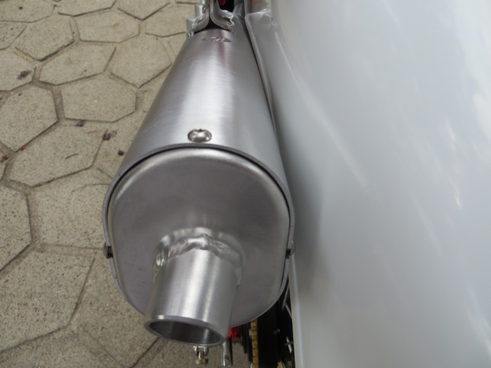

Je trouvais que la sortie style moto GP était sympa, mais les voisins faisaient un peu la gueule 😡 ...

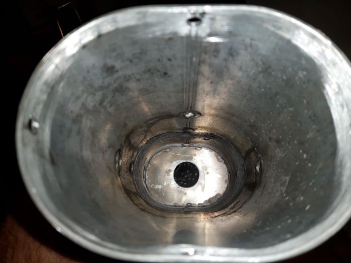

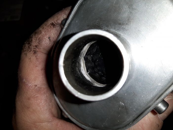

On débarrasse la chose de toutes ces 🤬 de chicanes, et on ferme l'enveloppe coté "entrée" avec un flasque alu équipé d'un tube qui communiquera avec le tube de fuite du pot à travers le cône d'entrée du silencieux (vous suivez? 😄 )
A la scie à banc de préférence, l'enveloppe est raccourcie d'environ 10 cm soit la longueur jadis occupée par la double chicane d'origine.
Ce qui servait de cône d'entrée initialement est maintenant ressoudé sur l'enveloppe du silencieux.

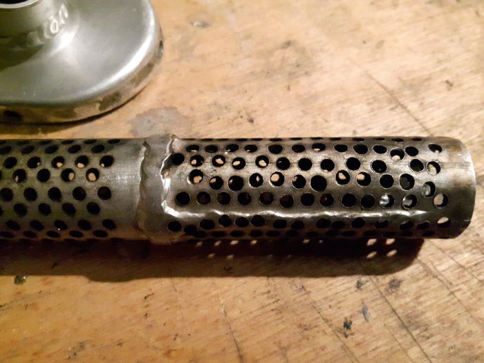

Récupérez la mitraillette d'origine et la rallonger de 10 bons cm.
Ne riez pas, c'est le GIGI qu'a fait les trous à la perceuse à colonne...galère!
Un point de soudure à une des extrémité de la mitraillette fera butée lors de l'introduction de la mitraillette dans le trou du flasque alu soudé à l'entrée du silencieux.
Vérifier qu'une fois en place, la mitraillette est un poil plus longue que l'enveloppe du silencieux: elle doit venir se centrer naturellement et sans forcer dans l'about démontable coté sortie.

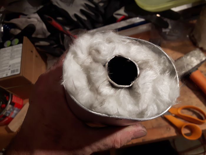

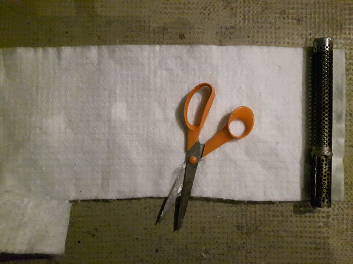

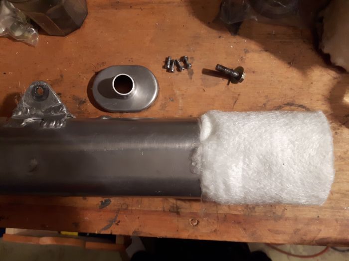

Maintenant, on découpe la bande d'absorbant phonique qui va bien, acheté dans la grande surface moto la plus proche de chez vous...
On enroule et on introduit dans le silencieux sans pour autant bourrer à outrance, faut que ça respire un peu quand même...

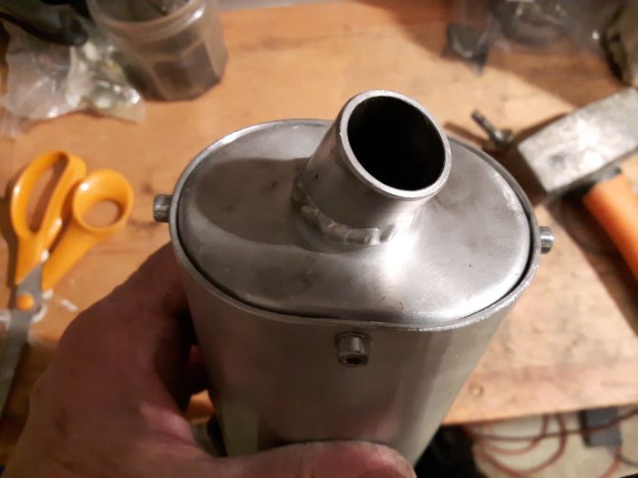

On vérifie le positionnement correct du tube mitraillette dans le flasque coté entrée et on referme le silencieux après que de nouveaux trous de fixation aient été percés précautionneusement à l'extrémité de l'enveloppe raccourcie, en vérifiant que rien ne coince et que tout s'aligne bien.

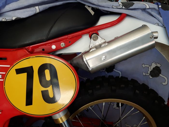

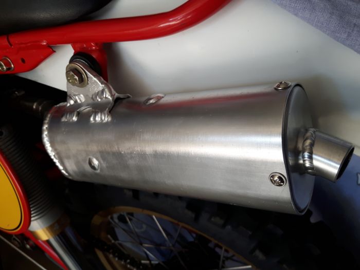

Si c'est le cas, ben vous y êtes!!! 👍
Maintenant, décrassage des soudures pour retrouver un bel aspect général d'aluminium brossé (brosse acier douce, ou laiton).
Bon, les vis CHC inox sont vraiment moches sur la photo, mais ce n'est que du provisoire qui permettra d'aller un faire un tour pour voir ce que ça donne.
Et vous savez quoi: beau bruit et ça marche fort, en tous cas ça respire la santé!
Mais pas longtemps, faisait froid...Brrrrrr!
Maintenant, comparez les photos avant / après: la compacité de la chose et l'esthétique y ont franchement gagné!

Posté le 17-12-2016, à 16:17
Voila qui est mieux! 👍
Vous noterz que les Chc à tête bombée ont laissé la place à des cruciformes chromées, dont l'empreinte certes moins hestétique est bien plus pérenne... 🤬
Et mes amis, quel bruit quand le MINARELLI monte dans les tours!!!
Chô! 😘
