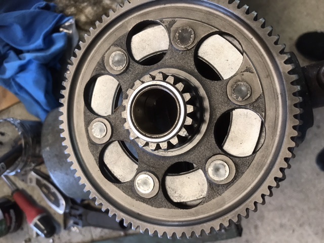

Bonjour à tous,
Voilà mon souci :
Je change la cloche d'embrayage de mon Fantic 300.
La cloche montée dessus possède un pignon au dos qui a 17 dents. Ce pignon vient sur le pignon du kick qui a 26 dents.
J'ai trouvé une nouvelle cloche d'embrayage. Mais son pignon au dos a 18 dents.
Y a t il plusieurs montages ?
Dois-je mettre un pignon de kick de 25 dents ?
Merci pour vos réponses.
Cordialement
Roland

Posté le 22-03-2021, à 11:34
Alors je sais pas si ya eu 2 montages....mais sur kroo 212, 250 et sur 307..que j'ai de démonté... cest du 17/26...
Posté le 22-03-2021, à 12:19
Pareil pour moi , 17/26 sur un moteur de 307 que j’ai d’ouvert !
Si tu veux monter ta cloche, il faut que tu aies l’ensemble complet avec le pignon du vilo et celui du kick !
Il y’a eu différents montages !
J’avais refait un moteur de clubman 94 pour un copain en lui remplaçant l’axe de kick et il avait fallu que je change toute la transmission primaire.
Éventuellement, dis moi ce qu’il te manque, je regarderais dans mes pièces !

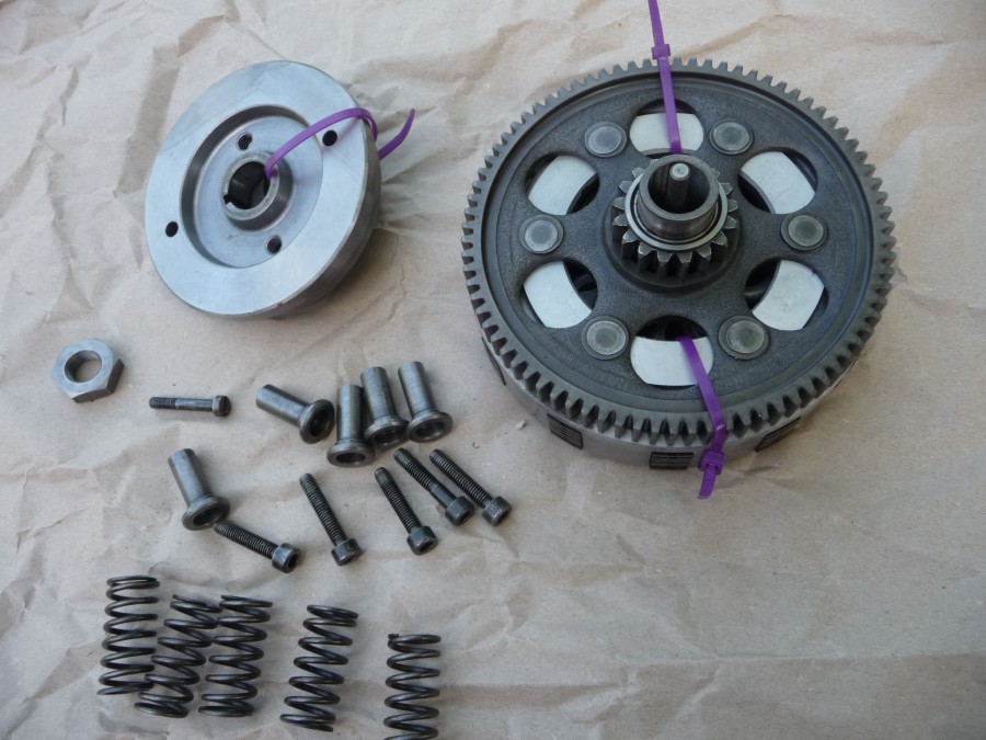

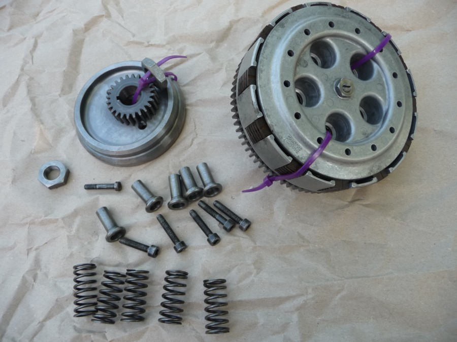

Posté le 22-03-2021, à 18:38
Bonjour je vends un ensemble complet pour le 300 Pro, le pignon a 17 dents   ;)
