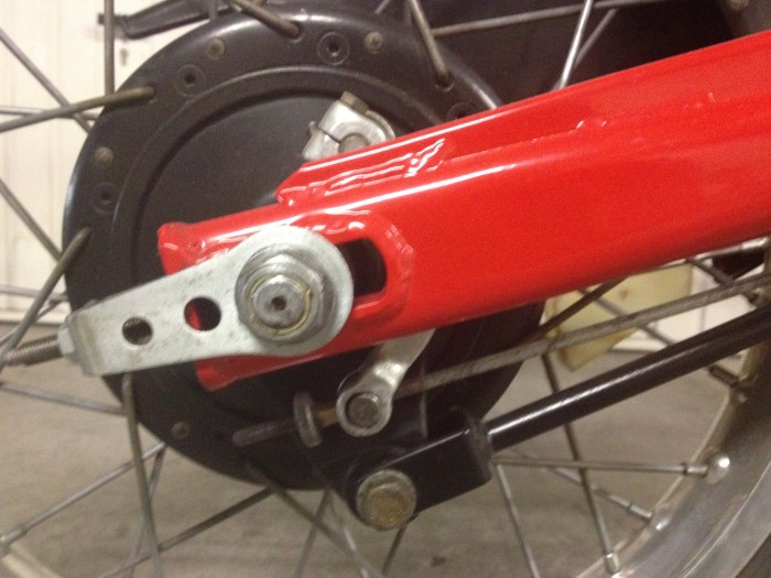

Voici la chape de la Fantic, percée en un endroit seulement.

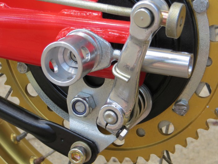

Alors j'ai observé ma Kram-It, équipée du même frein. J'ai noté que la chape en U qui maintient le tambour a deux perçages.

Problème résolu ! Il aura suffi de copier la Kram-It, c'est à dire percer la chape en U un peu plus à l'avant et l'incliner un peu vers le haut pour dégager un peu de place pour l'ancrage. La tringle d'ancrage utilise ce 2e trou plus en avant.

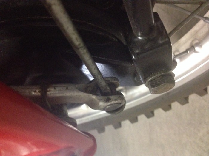

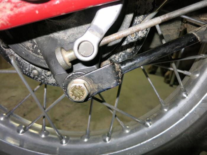

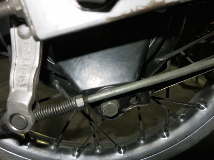

donc juste pour info ma longueur de tige fait 470mm et elle est legerement tordu au niveau de la fixation de l ammortisseur
ci joint queques photos moto sur bequille
A+

Ah, là, je vois bien ,la courbure très prononcée  en angle de la came de vos tambours!  C'est pas commun à ce que j'ai possèdé , comme tambours avec l'articulation opposée .( fantic trial, ktm...). Ç est sûrement pour mieux protéger la came ?? Et le 125 c'est le même tambour??

Pas du tout Steph!
V'là une photo de la chose, sur un 125 RC:

Posté le 21-07-2014, à 20:51
Ok classique à la sauce trial fanfan, moi aussi, ça me parle mieux et j'aime bien l'esthétique tringle en haut ,là ,le réglage à l'air nickel 👍
Posté le 21-07-2014, à 20:53
De toute façon et si je ne m'abuse, il faut que ta tige de commande, quelle que soit sa longueur, soit toujours parallèle à ton bras oscillant!
Sinon, en fonction du travail de tes amortos, tu fais varier le rayon entre le point d'ancrage tige/came et le palonnier de commande à la pédale!
Et là, tu te retrouves avec un frein à géométrie variable! 😳
Mais ça, c'est vrai pour toutes les machines...

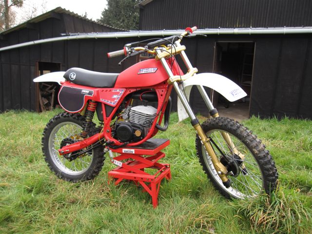

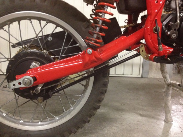

Aussi après la bataille 🙄 ,mais j'ai un montage un peu comme CTBR13  ;) mais elle est pas finite !! 🤭
Gigi ,joli comme tout ton " soignage de train roulant "   👍

Posté le 21-07-2014, à 22:52
Bonsoir Sylvain
Manque juste la plaque porte numéro comme le D a mon pseudo

Posté le 22-07-2014, à 10:58
Tringle de frein AR 80 RC
Plutot cool ta béquille ! Mais elle doit etre un poil lourde dans le sac à dos ! Pas pratique quand même !  🙂
