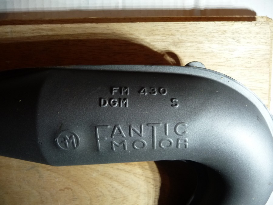

pas de soucis côté moteur, c'est ok, vérifié, reconditionné et callé. En regardant de plus près mon pot, il est bien estampillé "FANTIC MOTOR" mais pas FM380 or, de mémoire (il y a près de 40 ans en arrière) il me semble que ce pot était identifié FM380. La moto étant super mauvais état quand le l'ai récupérée, il est possible que le pot n'est pas le bon???

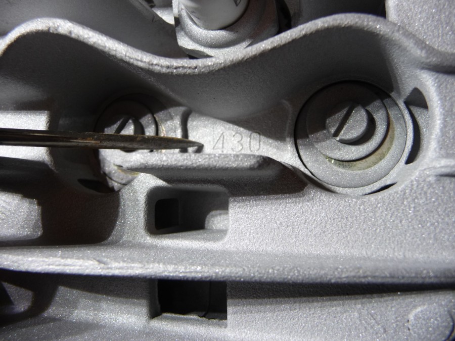

si tu as un doute sur la culasse , regarde sur le haut à gauche de la bougie ...
Mise au point FM380 1981
tu devrais avoir 380     la  430 est plus décomprimée que celle du FM 380    😉

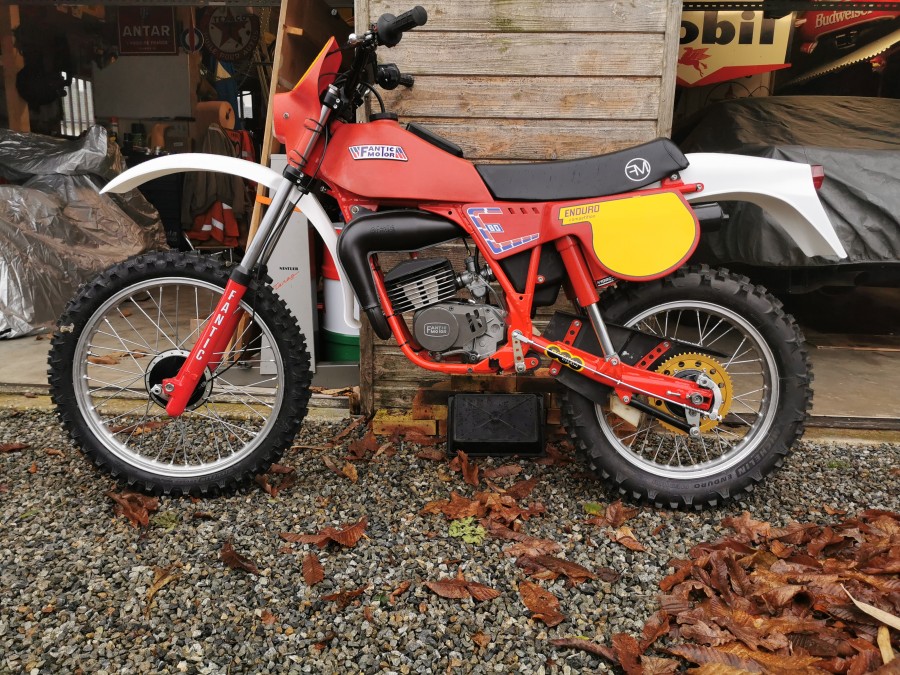

Jean Marie regarde dans les annonces Sergio15  vends un 80 Cross ......sur le pot : FM380     ;)

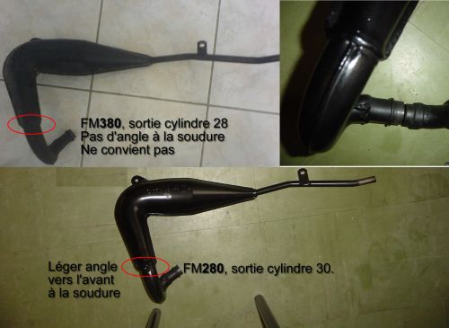

Posté le 19-01-2021, à 09:39
il me semble que le pot sans l'estampille du type mine été monte sur la version cross
mais ca devrait marcher aussi bien car les hauts moteur son identique entre le cross et l'enduro
une petite différence au niveau du coude trouvée sur le net entre un modèle FM380 et FM280
cdt
Moto(s) : FM 280 - FM 281
Posté le 19-01-2021, à 15:28
Ouaip, j'avais laissé cette photo à droite et à gauche parce que j'avais les 2 pots à l'époque.
Je pensais à un truc très couillon parce que ça m'est arrivé sur la 80 FM280 et Dinaï a posté quelque chose dans ce sens  😀 .
Si c'était ma moto, et par expérience, je prendrais à la fois la mesure du squish, et aussi, comme suggéré par Dinaï, je contrôlerais soigneusement s'il s'agit bien de la culasse qui va sur ce haut moteur. J'ai vécu ça sur ma 80. La culasse pas prévue pour ce moteur, c'était invisible à l'oeil nu, mais ça ne pouvait pas marcher.

Pour le pot,  il est juste estampillée FM Fantic Motor mais rien de plus!  Par compte la forme est bonne. Je vais monter mon pt de FM280 dessus pour voir.... Pour la culasse, je vais vérifier le numéro sur le top... Si j'arrive à le voir avec la peinture noire. Quoi qu'il en soit, encore une fois, merci à tous pour vos pistes. Je vous tiens informé
