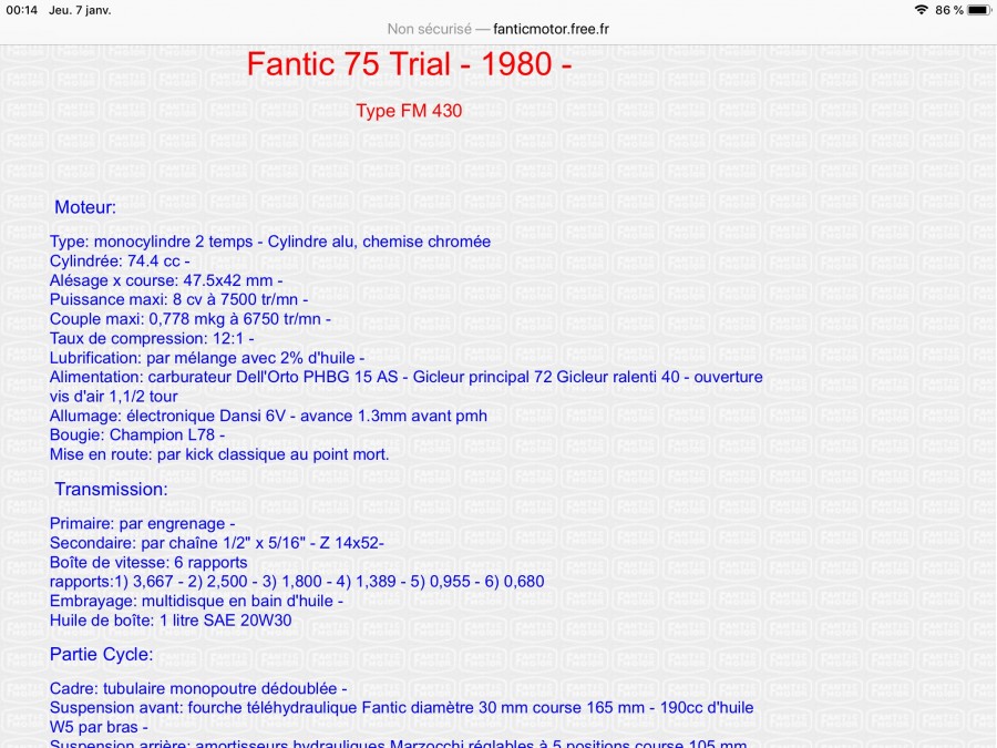

bonjour. j aurais besoin d un renseignement, que faut il mettre comme huile de fourche ainsi que la quantité pour une 80 trial ( fm  430)

Salut, si ta fourche a un diamètre de 30mm  c’est sur la photo en bas
huile de fourche 80 trial

Ok pour la quantité : 190cc   ;)  , par contre la fourche sur un 75 FM 430 c'est ø 32mm   😉
