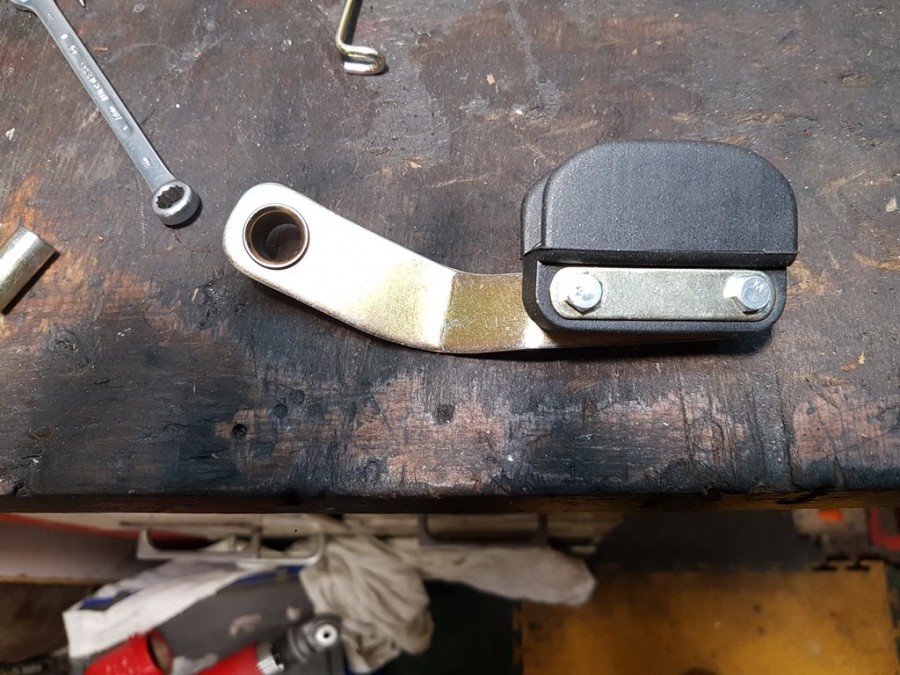

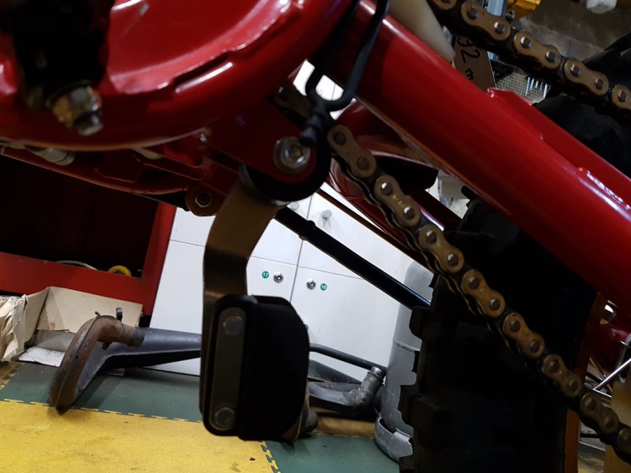

Pour ceux que cela intéresse, ci-dessous un tuto, pour le montage d’un tendeur de chaîne sur une Brissoni FM260.

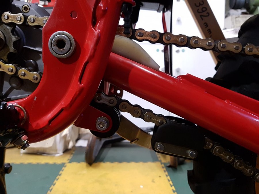

Sur cette moto, la chaine bat, fait pas mal de bruits parasites avec la roulette en sortie de cadre, et elle ne doit pas être trop tendue, dû au bras banane et au débattement de 275mm.

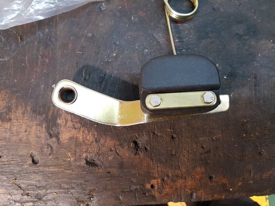

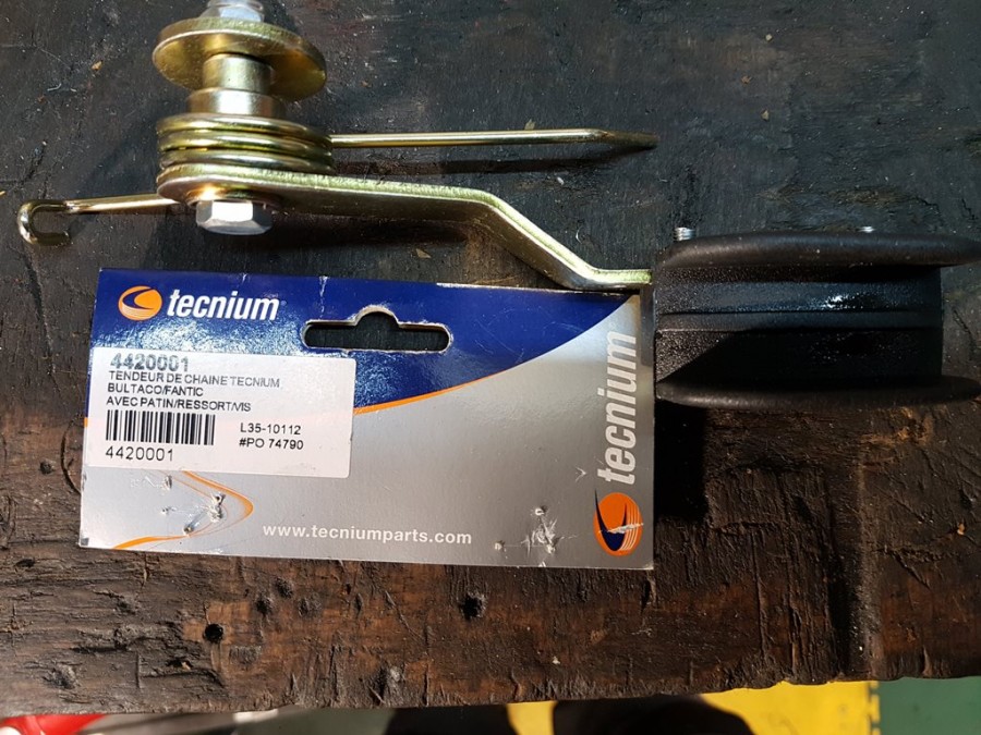

Commandez chez BIHR Racing un tendeur de chaîne Tecnium pour Bultaco/Fantic Référence Bihr 4420001. Rien à retoucher, il est parfaitement cintré pour le Brissoni, la chaîne tombe dans le patin, exactement au bon endroit.
Brissoni FM260, adaptation d'un tendeur de chaine.

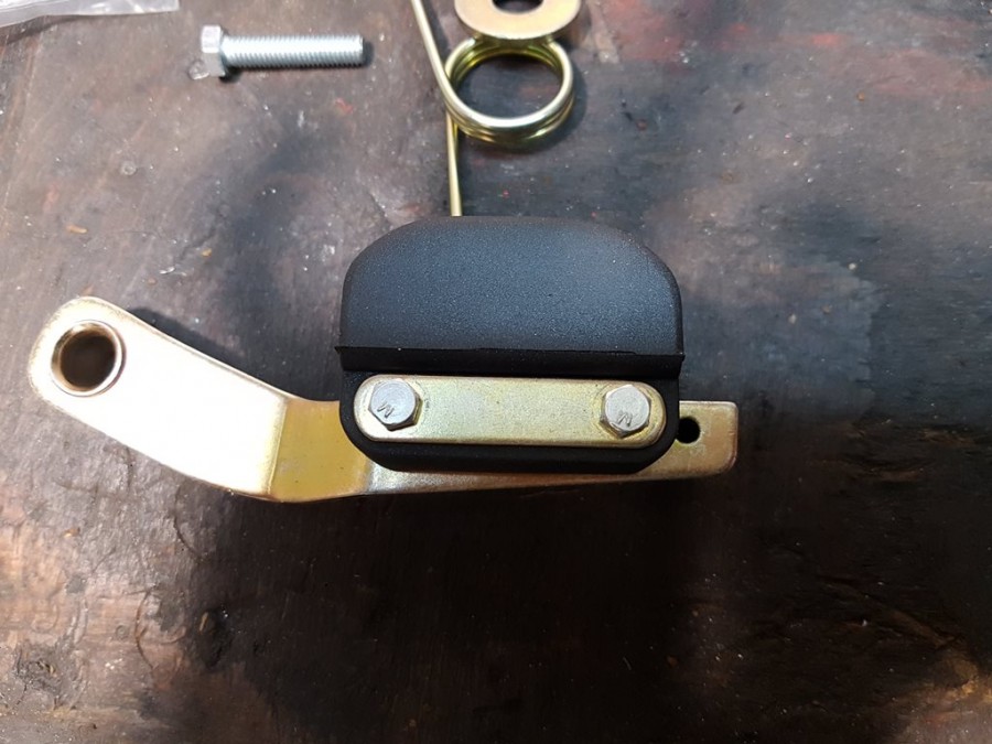

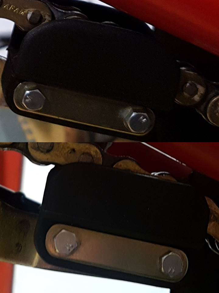

Déplacez le patin du tendeur, de façon à ce qu’il soit au plus près de l’axe de rotation.

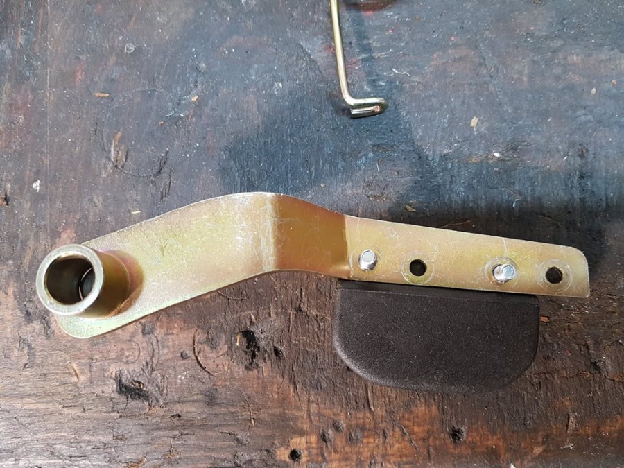

Coupé la partie l’excédent de la pièce métallique.

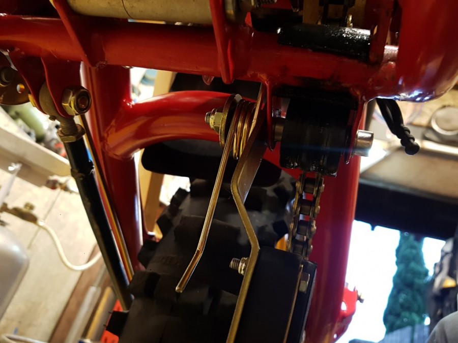

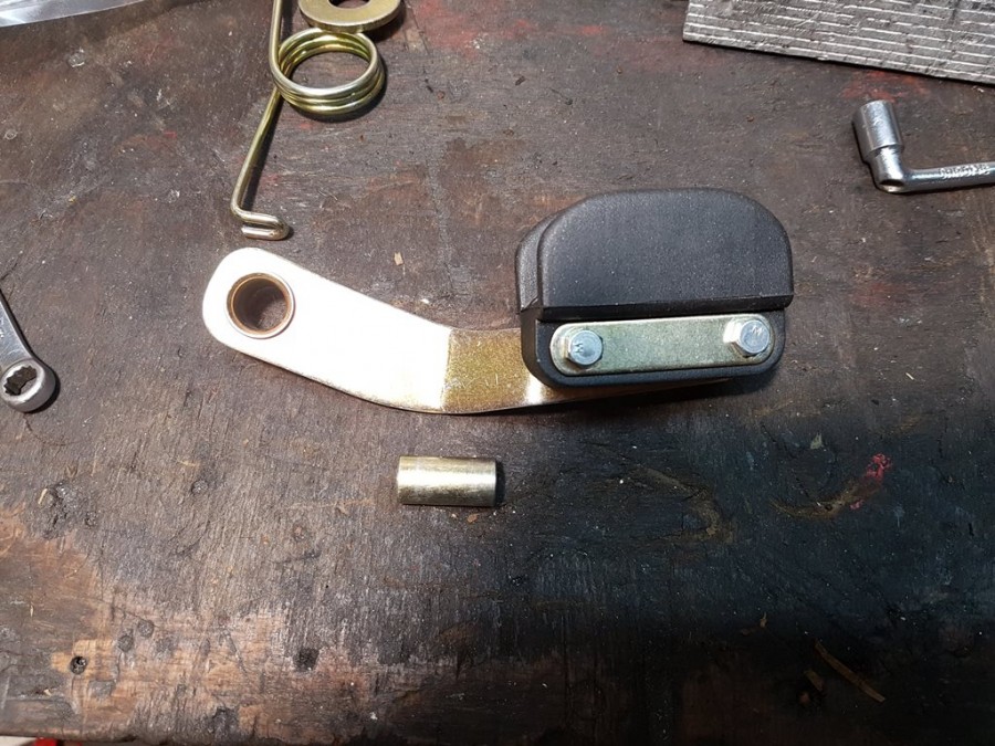

Faites un montage à blanc, pour déterminer la longueur de la vis et la place que prend le ressort sur l’axe du tendeur.
Personnellement, pour avoir un peu moins de jeu axial, j’ai raccourci de 2 à 3 mm, l’entretoise de rotation.
Refaite un montage à blanc, pour repérer à quel endroit, il faudra cintrer le ressort et le couper. Par la même occasion, tracez sur les rebords du patin une ligne afin de le recouper en hauteur ; je l’ai recoupé d’environ 5mm, vous y gagnerez en débattement du patin, avant qu’il ne touche le bras oscillant.

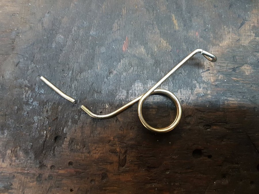

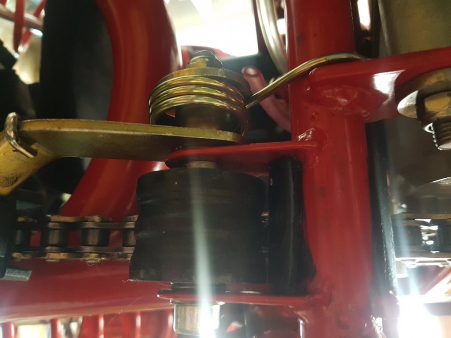

Cintrez d'abord et coupez en suite le ressort.

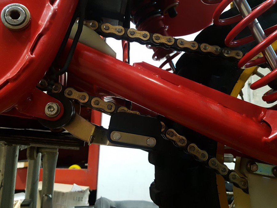

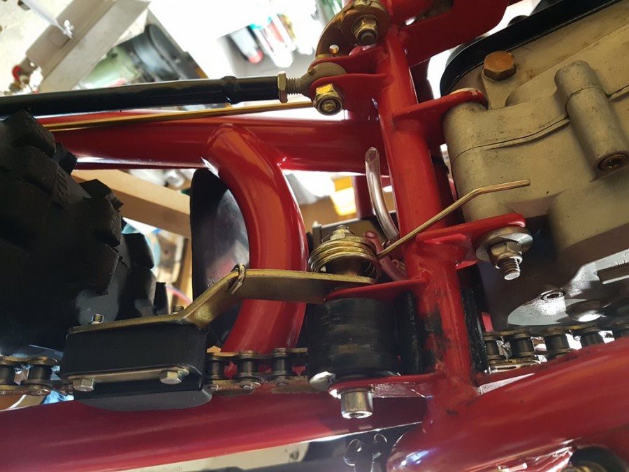

Faire le montage définitif, graissage, nylstop, etc…

Je vois que tu as coupé le ressort ! Merci pour le partage, les Brisso n'auront plus de bruit de chaine !!
Du coup, on voit aussi la modif du tirant de frein  ;)

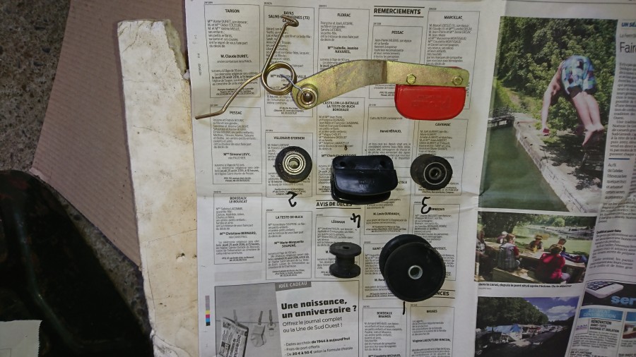

J'ai une question (qui va peut-etre etre ridicule avec la réponse  🙄 )
Dans la prépa du 125 RC de 79 de Cadoret ,il changeait  le patin par une roulette .J'effectuais la meme chose sur mes 125 78/79 et meme sur mes Mik .
Donc ma question :pourquoi pas une roulette sur le tendeur ?
Posté le 06-01-2021, à 14:40
Je dirai, les goûts et les couleurs !
Hormis le fait que ce tendeur est livré avec un patin et que je ne vais pas le jeter à la poubelle, j’ai une préférence pour le patin à la roulette.
Sur le Brissoni, il y a peu de place pour le débattement avec ce tendeur de chaîne Tecnium , avec une roulette tu réduiras encore ce débattement.
Une roulette est envisageable, en refaisant un bras de levier du tendeur de chaîne, parallèle au bras oscillant. Mais là, le post ne sert plus à rien, si il faut tout refabriquer soit-même.
Le but du post était de pouvoir adapter, sans grosses modifications ni compétences particulières , un tendeur de chaîne du marché, peu onéreux puisque le prix Bihr est de 20,70€ sans remise.

Salut Philippe et bonne année 2021. C'est sympa, ta modif. On a aussi la roulette de chaîne sous le bras sur la 80 pour s'en servir de fixation. Tu penses qu'on peut aussi monter ce tendeur sur la pitchoune ?
Je pensais à une roulette comme la 2 ou 3 (bien sur pas comme la 1 d'origine HVA ) mais le guidage ne serait peut étre pas génial ...
