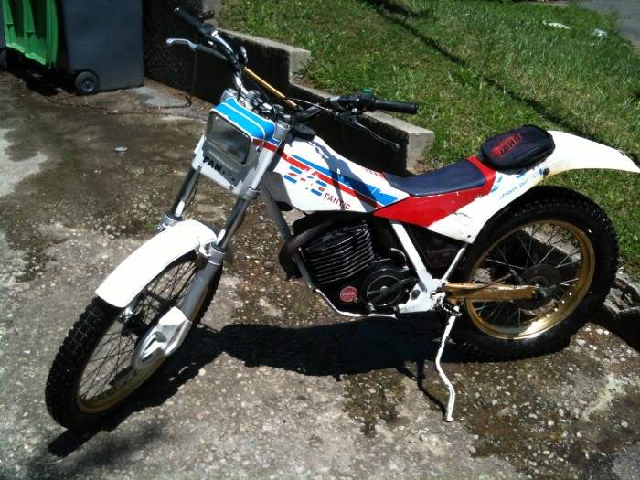

je viens de faire l'achat de cette moto un 243 fantic , il est pas trop mal si ce n'est que la boite a air est morte fondu rafistolé ainsi que le siège et le garde boue arrière , je suis a la recherche de ces pièces si vous avez ca dans vos stock je suis preneur .

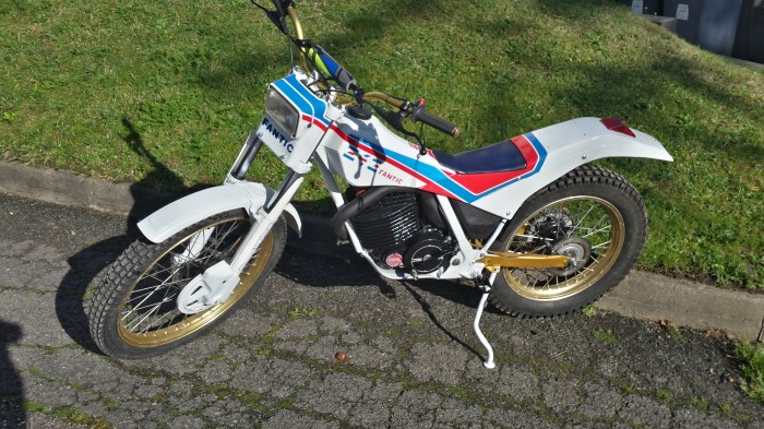

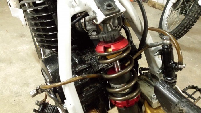

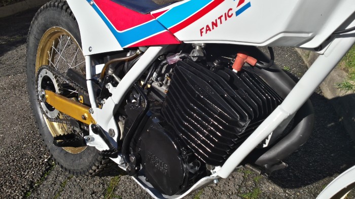

des nouvelles du fantic 243, tous d'abord il étais fini depuis le mois de décembre il a repris une jeunesse, j'ai changer le mono amortisseur et j'ai mis un paioli qui me donne des bon résultat ,, car l'amortisseur d'avant coute plus cher a réparer  . cet une moto qui est tres stable , elle n'engage pas dans les virages elle est très souple de pilotage , enfin vouloir la comparer avec un fantic 241 ou un fantic 240 est complètement incomparable . j'ai tous changer sur cette moto le bas moteur joint viton roulement, embrayage segmentation , elle a deux pneux neuf michelin a l'avant et Dunlop a l'arrière .guidon gaine embout de guidon avec un coupe circuit , des repose pied moderne ont été poser , rien que ca améliore considérablement le pilotage . enfin cette moto est a vendre je ne vais pas la vendre très cher bien que je ne compte pas mes heures , j'ai aussi un garde boue arrière tous neuf jamais posé . avec la carte gris ; si queqlu'un est intéressé m'envoyer un MP elle sera bientôt sur le boncoin.

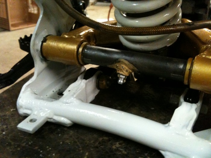

j'ai même profiter de poser un graisseur sur l'axe du bras oscillant c'est bien pratique et ca évite le blocage par la rouille.

Encore une très belle restauration de ta part ,tu peux nous donner quelques infos sur cet amorto?  Le coût et le lieu d'achat ...
Merci à toi
Le cantalou
Posté le 15-01-2015, à 08:34
slt philou  en fait concernant cet amortisseur il ma été donné gratuitement et il ce monte sur les béta son prix est de 400e , je doit une fière chandelle a celui qui me la donné,  je lai mise sur le boncoin a débattre bien sur au niveau du prix , j'ai fait les calculs sur tout ce que j'ai acheter , j'en ai pour environ 800e et ca va très vite , je la vend et je vais certainement vendre aussi le 240 pour une raison de santé, et croit moi ca me met en dépression , je resterai discret sur le reste , j'attend une pièce en refabrication  je fait refaire la bague qui ce trouve sur la flasque du vilo puisque cette même flasque est neuve et l'embrayage sera tous neuf aussi. cet vraiment une moto très stable qui mérite d'être vu dans les trials.
