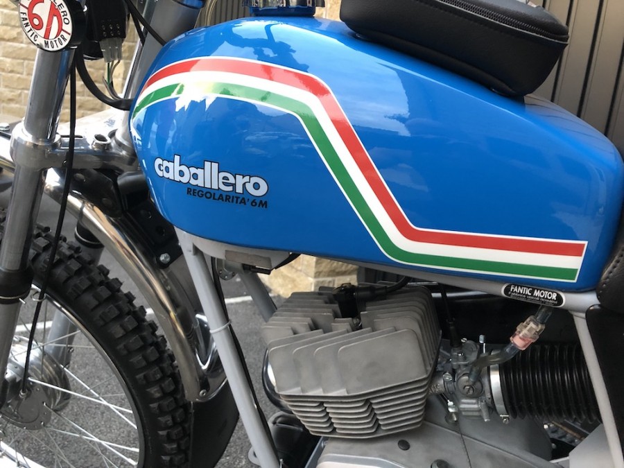

Et pour ce bleu quelqu’un a un ral qui s’en approche?
Car le reservoir que j’ai est un modele 75 (plaque caballero vissée) et ma moto est un modèle 73. J’ai donc racheter un reservoir lisse mais avec un vieux rouge et je voudrais le repeindre bleu comme la photo 😀

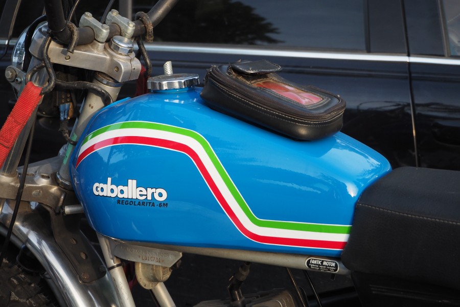

Posté le 29-11-2020, à 14:53
pour le mien en effet pas de référence, donc je suis allé cher un peintre auto qui a déterminé la couleur la plus approchante sous le réservoir .........

Le probleme c’est que sous mon reservoir il n’y à pas de bleu^^
Je vais aller voir le carrossier avec une photo et on va voir si on peut trouver quelque chose de ressemblant.
