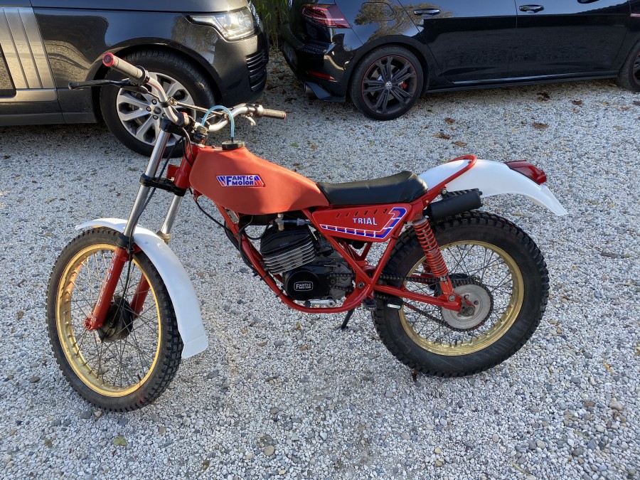

Bonjour à tous,
Je m’en remets à votre expertise : j’ai besoin de changer le carburateur de mon 75cm3 (FM430) car le mien est fissuré ! Que puis-je mettre à la place de celui d’origine ? C’est un diamètre 24 côté admission ! Ma petite restauration avance bien !!
Merci à tous  🙂
Pierre

Salut Pierre , le carbu d'origine sur la FM430 est en ø 15
comme tu as tout d'origine avec la pipe d'admission en ø 24 pour l'emmanchement du carbu (ø 16mm interieur) ....tu dois orienter ton choix sur un montage rigide en 24mm
soit un Dellorto PHBG 15 AS      ou un PHBG 16 AS      pour 2 temps
ces 2 deux carbu coté prise d'air on un pas de vis M32x125.......donc pour raccorder ton manchon de filtre à air tu dois prévoir aussi un raccord d'aspiration 59 mm  ref Dellorto : 09814-00
