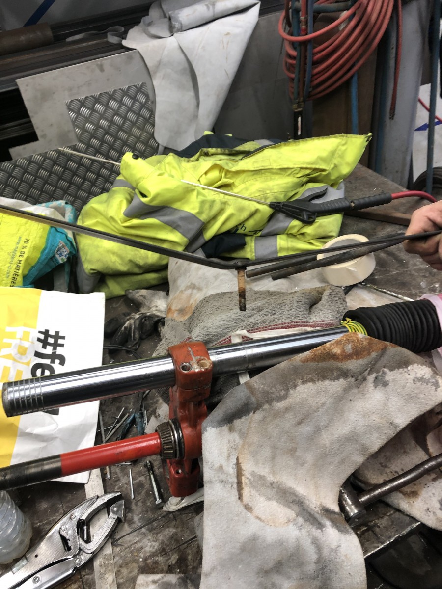

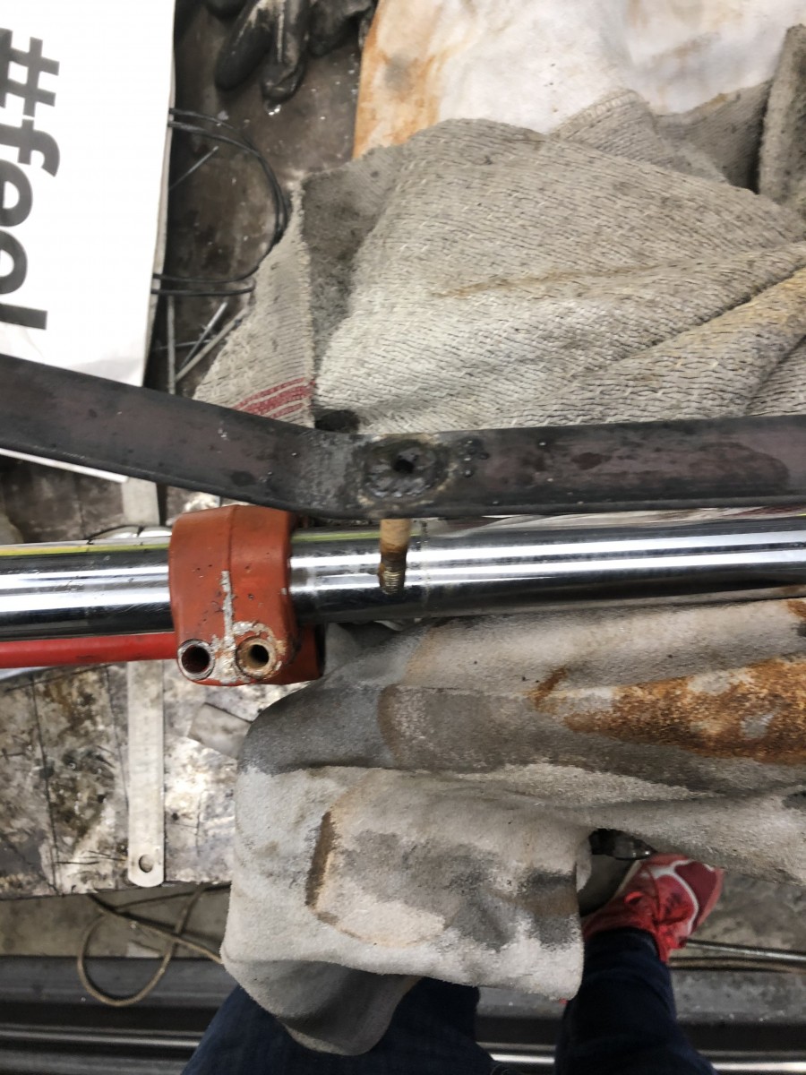

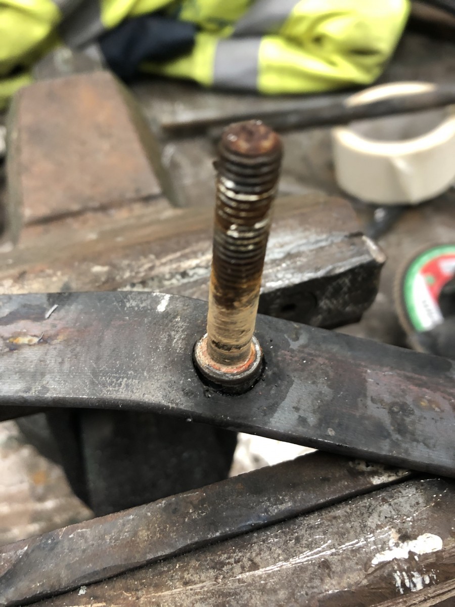

Pour sortir ces axes, il faut démonter entièrement la moto, il est bon de souder un fer plat d’un mètre en son centre sur la tête en travers en faisant un tou à cet endroit dans cette barre en fer pour y faire la soudure. Protéger ce qu’il y a autour pour la soudure, immerger les pièces en alu.
Ensuite il faut chauffer le cadre et dévisser en se servant de cette barre en fer.
Ça peut marcher comme ça.

Posté le 16-01-2021, à 17:07
Très bonne méthode Paul !    👍  😎

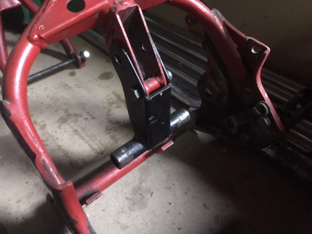

Posté le 17-01-2021, à 15:57
Je ne comprends toujours pas ! Il ne doit pas y avoir de problème pour sortir le moteur.
On enlève les 4 vis BTR qui tiennent les pattes de chaque côté et on peut sortir le moteur :
Amortisseur mono 241
C’est plus facile pour aller jouer de la meuleuse et on peut couper au niveau de la patte noire qui revient sur le cadre en laissant le BO intact !

Posté le 18-01-2021, à 10:06
je ne parle pas de sortir le moteur ....
Mais de sortir l'axe du BO .... s'il est grippé et il grippe sur le support moteur noir bien en évidence sur la deuxième photo, pas d'autre choix que de jouer de la disqueuse.....

Posté le 18-01-2021, à 21:56
Ok’ je commence à comprendre. J,ai démonté les 4btr mais n,avais pas pensé à enlever le moteur du cadre. Je préfère démonter et couper, j’espère trouver de quoi le remonter après. Je vous  tiens au courant et merci pour les infos

Posté le 19-01-2021, à 18:51
Le moteur est déposé, c’est vrai que l’on voit plus clair. On va chauffer un peu et voir  si ça sort

Posté le 19-01-2021, à 19:00
Alors !
C’est grippé où?
L’axe dans la patte noire, ou l’axe dans les entretoises du bras ?

67 ans3636 messages 99 images
Posté le 19-01-2021, à 19:04
C’est grippé dans la partie noire

48 ans2020 messages 77 images
Posté le 20-01-2021, à 09:13
ca m'etonne pas, cette partie est complètement anti mécanique.
Perso, même une fois l'axe du BO decoupé, je n'ai pas pu le sortir facilement du support noir
Il m'a fallu fendre en deux à la scie à métaux sur la longueur ce fameux support noir moteur.
L'axe du BO est monté trop serré sur cette partie, c'est pas étanche, l'eau rentre, la rouille s'occupe du reste

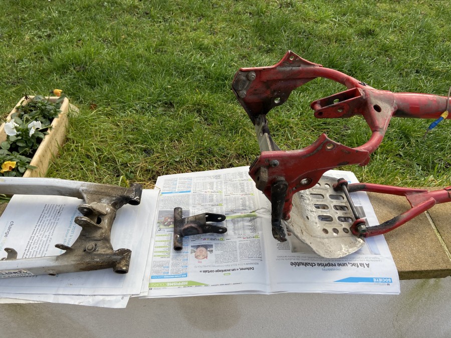

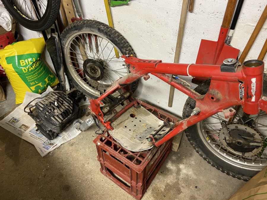

On a réussi à sortir le bras ( a la disqueuse) et enlever les morceaux d’axe. Je vois les bagues  dans le bras mais pour les biellettes elles s’enlèvent mais là ?? Je ne sais pas. Sur le site BMz on  peut commander l’axe les entretoise et bague . Quelqu’un aurait il dans son garage un axe?. Je viens de lister les pièces a prendre la la belle et ça pique !!! Je suis à plus de 950€ J’ai polis certaines pièces et changer tout les écrous et boulons que je pouvais mais il y a encore beaucoup de pièces a acheté ( photo de l’arrivé et du cadre) cdlt
Moto(s) : Un xt 350 de 1985 et un241 et 2 monocycles
Posté le 22-01-2021, à 16:30
Regarde plutot chez Bosisio en Italie, c'est carrément moins cher que BMZ ....
Les bagues des biellettes elles doivent sortir, sauf si elles sont complètement bouffées .... celle qui est en liaison direct avec le BO souvent elle prends chere ...
