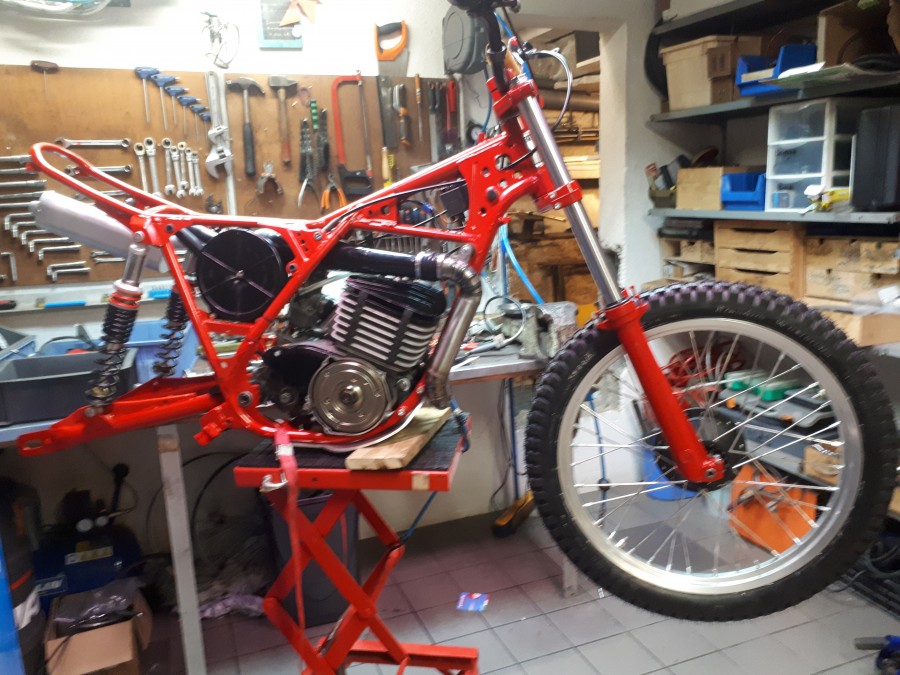

Posté le 22-11-2020, à 18:21
FOURCHE  305
pas de problème je fait quelque photos et j envoie sur le forum 🙂  😀  😀  ;)
Moto(s) : 3 fantic 240 dont un proto moteur 305
Posté le 22-11-2020, à 18:45
Superbe le coude d’échappement  😍
Tu peux en dire un peu plus ?
Et n’hésite pas à mettre encore plein de photos  👍
